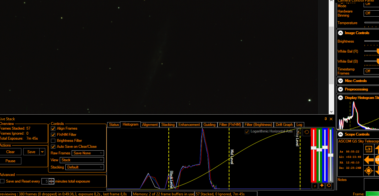

Après, j'ai essayé de jouer avec les curseurs pour avoir quelquechose d'exploitable. J'ai mis
une pose unitaire de 5s, mais pour moi difficile de jouer avec l'histogramme, trop de luminosité.
J'avais mis un gain de 250, peut-être devrais le baisser.

Message par Ubuntu » 07 mars 2021, 19:09
:clap: :clap: :clap: pour les premières photos ça vient, il n'y a plus que des petits problèmes d'histo :D
White level doit être a fond à droite sur les 2 histos.
BL, juste a gauche du pic ou sur le pic, sur le petit histo.
ML entre le BL et le WL sur le grand histo...
Une fois tout ça en place, tu peux regler les couleurs :D

Petit VA entre boulot & dodo. Une très courte et bonne soirée.
Test de l'ASI 178MC en réglages LRN (Lowest Read Noise): gain: 277 & offset: 340
filtre UV/IR cut TS :mrgreen:
pas de darks, pas de flat, save as seen.
Il faut que j'affine encore pour avoir plus de contraste la prochaine fois :whistle: . C'est une caméra
avec pas mal d'amp glow et qui sort une image très blanche (sur les fits, c'est impressionnant).
Malgré l'alignement des courbes RVB, il y a une teinte verte :mrgreen:
M101: c'est ma galaxie de référence (je vais toujours la prendre pour ajuster les réglages)
M101
Quelques réglages SC: si vous avez un avis pour améliorer les choses)
SC_2021-03-20 22-31-46.png (53.85 Kio) Consulté 6319 fois

Message par Petit Astro » 21 mars 2021, 10:30
Yop,
Alors pour la partie visuelle, sur les 2 histos :
Pour ma part je reste assez large sur celui de gauche mais je commence toujours par celui-ci. Essaie en ramenant le Black Level (flèche verte) au pied du Pic donc plus à droite et le Mid un peu plus à gauche entre la fin du pied (flèche jaune) et le milieu (flèche rouge) mais pas plus à gauche. Perso je reste généralement au pied à droite sur cet histo.
Ensuite sur celui de droite tu pourras affiner et assombrir en te rapprochant du Pic avec le Black Level en restant un poil à gauche de celui-ci et jouer à la fin sur le mid pour tirer sur le signal.
VA expérimental de Kaelig 2021
Message par Petit Astro » 21 mars 2021, 10:39
Dernière chose :
L’histo de droite est le plus sensible et pour augmenter la précision, j’agrandis toute cette zone lorsque je veux affiner :
Message par Lavinch31 » 21 mars 2021, 10:49
Salut @kaelig ,
tes prises sont très bonnes même si certaines prises meritent plus de temps d'intégration ;)
Une chose qui me saute au yeux , cette couleur verte malgré un histo travaillé :think:
Quels sont tes réglages dans "Capture formats and Area" ?
Et sinon pense bien a tirer le "white level" complètement a droite sur le grand/petit histo apres un auto stretch

Message par kaelig » 21 mars 2021, 12:24
@Petit Astro , @Lavinch31 : il faut que je regarde ce problème car j'ai vraiment une différence entre ce que je vois à l'écran et ces images sauvegardées ... peut-être l'étalonnage à l'écran?
J'ai passé beaucoup de temps hier soir à essayer de trouver les bons paramètres: gain, offset et les deux histos. Mais franchement difficile de savoir d'ou vient cette différence flagrante entre la vision de nuit sur l'écran et la sauvegarde.
Je vais essayer de retravailler les fits à l'écran pour voir ce que cela donne.
Puis, je crois que je suis bonne pour faire de la soustraction de Dark avec cette caméra.
fichier SC de camera settings:

Message par Petit Astro » 21 mars 2021, 13:28
Pareil pour moi, ce que j’observe en live est toujours bien mieux que mon save as seen. J’ai testé avec la luminosité à fond et sans activer le mode nuit pour éviter la transition œil de la nuit vs œil du matin en pleine journée mais j’ai toujours cette différence. Après je suis en remote (donc sur un autre écran ça joue ptre).
Les paramétrages d’écrans, de smartphone, iPad ça influe oui et c’est compliqué de comparer. De plus sur le forum y’a encore une compression qui est appliquée.
Sinon je ne connais pas ta camera mais d’après ton fichier texte avec les paramètres de la caméra, la valeur de brigthness me semble élevée. En regardant cette image, on voit la barre qui est à plus de 50% du max.
As tu fais le tuto de @clouzot pour déterminer sa valeur optimale ? Ça me semble excessif !
Autre chose mais ça n’a sûrement pas eu une forte influence, tu as ptre mixé des poses de durées différentes. Car t’as pas un compte rond. 8,161587s pour 44 frames de stack, soit 359,1... ça peut avoir une influence lorsqu’il y a de fortes disparités et qu’un dark est appliqué par exemple. Il vaut mieux choisir un temps et s’y tenir.
Dernière chose dark et flat aideront forcément à améliorer les choses mais y’a moyen même sans en faire, d’avoir une bien meilleure image en gérant mieux le reste ;)

Message par kawa » 21 mars 2021, 20:40
21 mars 2021, 14:30
@Petit Astro tu as raison pour le brightness (offset).
+1
Pour le filtre FWHM , si tu l'active , dans l'exemple de ta copie écran tu pouvais fixer la limite à 5 au lieu des 11.08
Pour L'alignement à titre indicatif ,je suis a 3 pour Minimem Star width et 35 à black level threshold , le noise réduction a 1.5 -
Mais si ça marche comme tu es pas trop chercher peut être .......
21 mars 2021, 08:36
et ben sur l'image de M101 , pas tout a fait , il manque du bleu , et un poil trop de rouge .
après parfois les courbes sont bien superposées et il y a quand meme une dominante , alors je fait à l'oeil
des darks et des flats apportent un plus .
21 mars 2021, 14:30
je fais finir par acheter une Mono, histoire de m'affranchir de ces histoires de couleur ..
7
:lol: , avant tu peux essayer de te passer des couleurs en abaissant complètement le curseur a droite du bleu
bon tu ne gagnera pas la sensibité d'une N&B ;)
