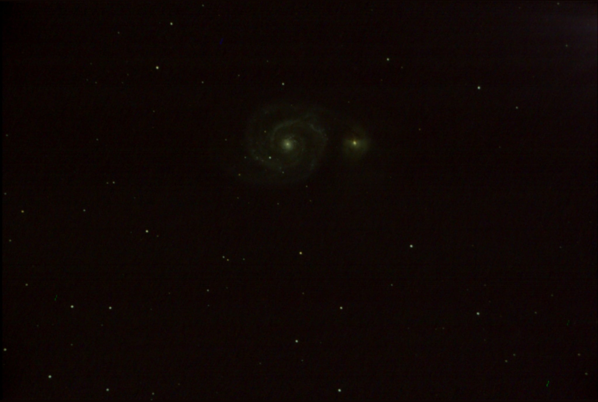

Etape 4: essai de 1er VA avec Sharpcap
Après, j'ai essayé de jouer avec les curseurs pour avoir quelquechose d'exploitable. J'ai mis
une pose unitaire de 5s, mais pour moi difficile de jouer avec l'histogramme, trop de luminosité.
J'avais mis un gain de 250, peut-être devrais le baisser.
M101: 70s et 6mn
M51: un peu vert :mrgreen:
NGC4631: juste pour essayer (à refaire)
N'hésitez pas à me faire part de vos remarques constructives. Il me manque quelques compréhensions sur Sharpcap pour affiner plus efficacement, l'histogramme.
VA de Kaelig 2021 (setup Loarwenn)
Message par Ubuntu » 07 mars 2021, 19:09
:clap: :clap: :clap: pour les premières photos ça vient, il n'y a plus que des petits problèmes d'histo :D
White level doit être a fond à droite sur les 2 histos.
BL, juste a gauche du pic ou sur le pic, sur le petit histo.
ML entre le BL et le WL sur le grand histo...
Une fois tout ça en place, tu peux regler les couleurs :D

M51

M51: 41 frames x 8s = 335s Gain=277 Offset=340 (LNR)
