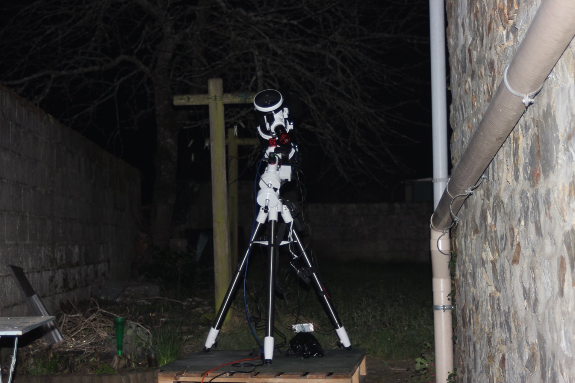

Hier, j'ai déposé et démontée tout le setup et j'ai pesé chaque élément sur la balance (balance de viennoiserie, précision 2g jusqu'à 15kg).
Donc ce soir, mise en place d'une nouvelle configuration allégée full VA:
130PDS + ASI 178MC + powerbox pegasus advance (fonction power et hub usb 3 centralisé)
- la caméra et l'EQMOD sont connectés à la powerbox qui est elle-même connecté en USB 3 au PC windows
- la powerbox alimente la monture
- exit la lunette guide vario, tout ce qui se trouvait sur l'emplacement du chercheur et tous les ajouts supplémentaires
- le tout pèse sur la balance: 5,780g (tout compris avec les fils), donc loin des 8 kg d'avant hier
J'en ai profité pour mettre en place un pas de tir "toujours prêt": palette et plaques de sols extérieurs:

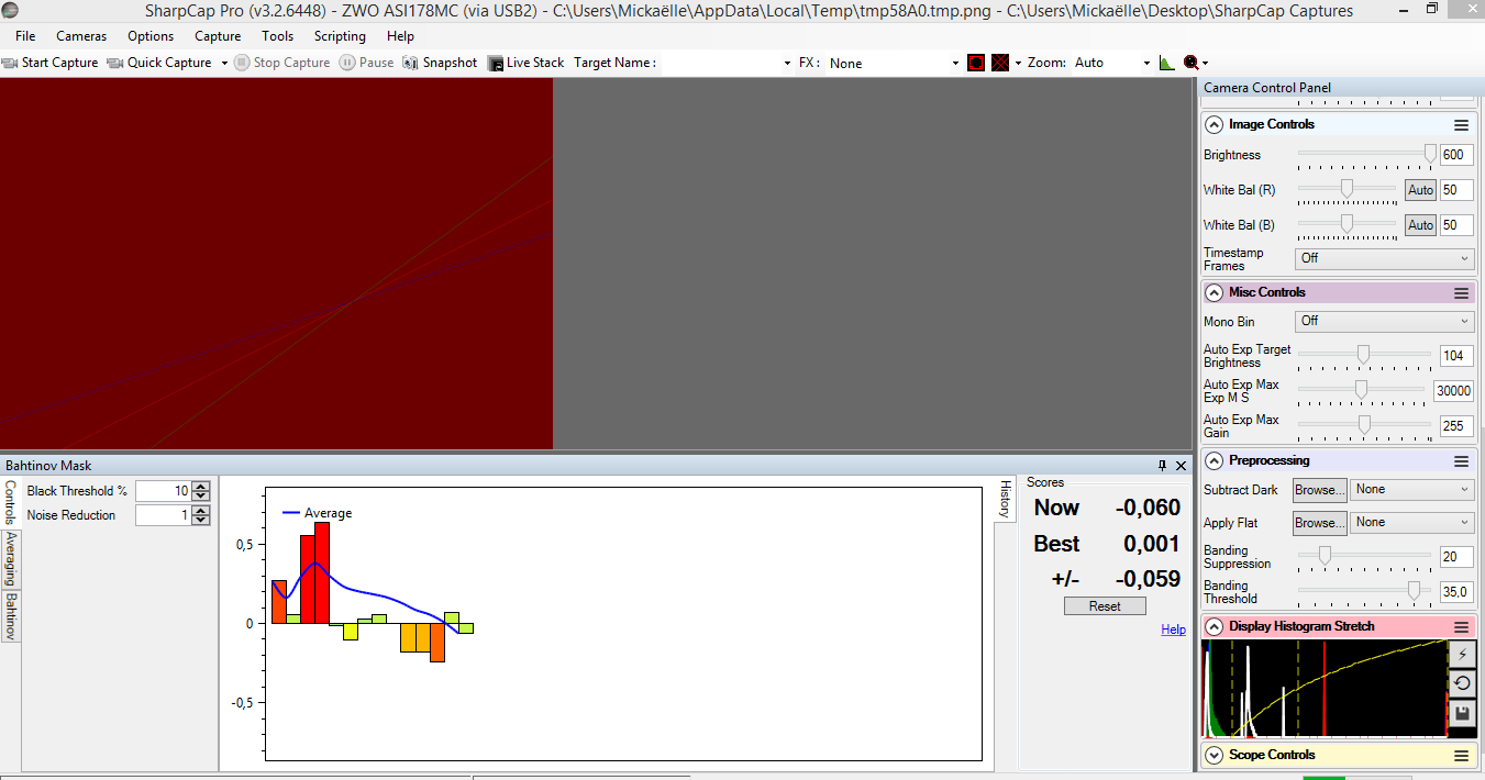

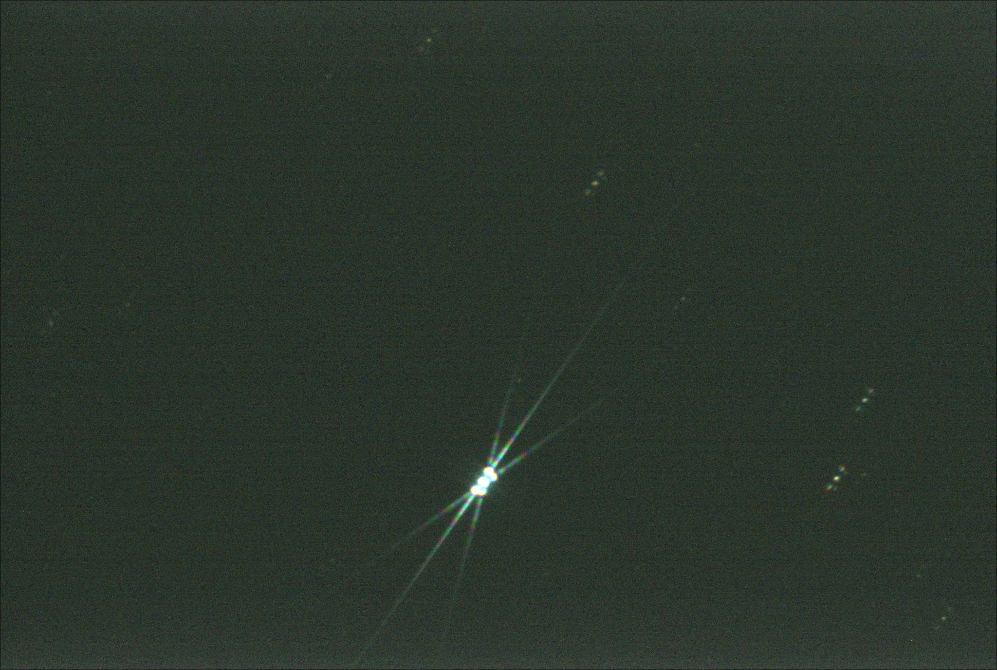

1) la MAP grossière à l'écran et l'affinage au masque de Bathinov: c'est la première fois que je mettais la 178MC sur le tube principal.
- logiciel ZWO: la MAP grossière à l'écran oui, réussir à mettre le masque et faire l'ajustage avec leur logiciel, pas réussie, si certains ont le mode d'emploi ca m'intéresse.

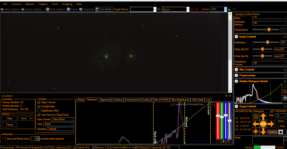

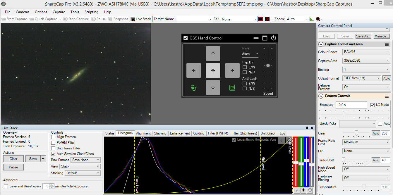

- Sharpcap: J'ai réussi à avoir une image stackée avec le masque de Bathinov mais pas simple, j'ai également essayé la fonction "bathinov", mais si j'ai bien compris, elle n'a pas besoin de masque.

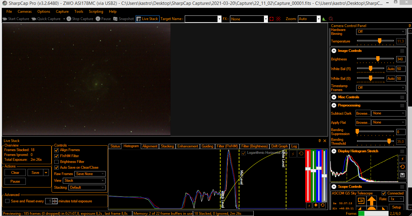

Obtenu avec Sharpcap:

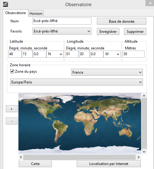

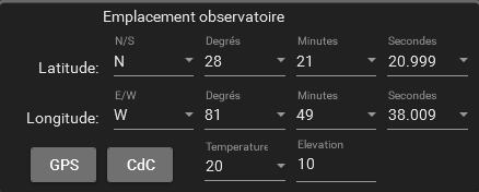

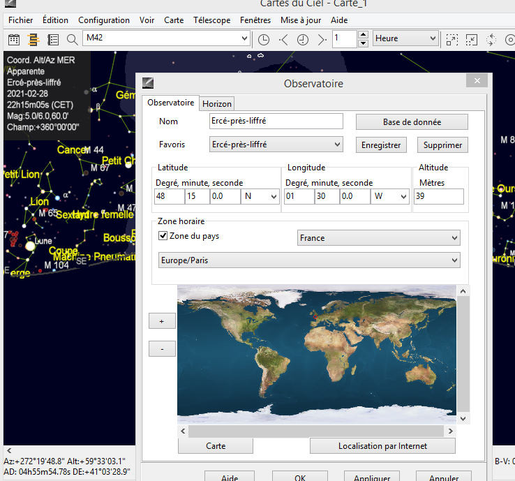

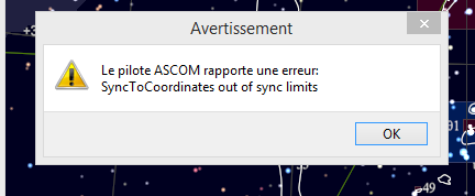

2) Le principal problème a été dans CDC, qui ne se voyait pas où il était. Il me pointait une DEC négative !! Je n'ai pas trouvé dans GSS où l'on pouvait réinitialiser les points de synchro de la monture. Si quelqu'un sait comment "remettre à zéro" la synchro de la monture (je suis en EQMOD sur CDC + GSS).
Je vous mets les images des configs lieu & temporel, mais j'ai éteins et j'ai recommencé mais quelque part, il y a quelquechose qui est sauvegardé et qui induit en erreur CDC.
Peut-être une erreur dans ma config GSS (vous cocher les encodeurs ou pas)
du coup, je ne pouvais synchroniser que j'avais dans le viseur du telrad
J'avais pas mal de rejet dans les empilements Sharpcap, FHWM entre 8 et 10 (peut-être à cause de la lune), j'ai essayé d'étirer l'histo, j'ai cliqué sur le petit éclair, ca n'a pas été fulgurant :mrgreen: Va falloir que je relise les tutos du forum. J'ai vu que certains avaient la raquette de l'EQMOD dans sharpcap.

Alors moi déjà tout de suite, un truc me fait tiquer :ninja:
Je ne savais pas que tu vivais au Mexique :D (voire dans le golfe du Mexique)
La déjà il y a comme un problème ^^

Sur la MAP au Bahtinov : laisse tomber l'assistant Sharpcap, qui détecte n'importe quoi une fois sur deux. Il vaut mieux se concentrer sur la diffraction au plus près du centre, quitte à régler exposition et gain pour ne pas cramer l'image
C'est nettement plus précis
Sur CdC et GSS : comme l'a repéré Nico, penser à rentrer ta position géographique correcte (on va faire simple : dans les deux logiciels, comme ça pas d'erreur possible)
Sur GSS : penser à faire le Set Home une fois la mise en station polaire effectuée. Ne pas utiliser les encodeurs (je ne crois pas que ta monture en ait de toute façon).
Je te rappelle la procédure dans l'ordre
- démarrer monture en position "home" : tube vers le nord, contrepoids vers le sol
- lancer Sharpcap : vérifier dans les réglages la position géographique. Allumer la caméra, poses 1s à 2s, gain élevé. Faire une MAP approximative. Lancer le polar align (en espérant que ça se passe bien) et faire l'alignement
- remettre la monture en position home. Lancer GSS, "connect", "Set Home"
- lancer CdC. Connecter la monture dans CdC et vérifier que la carte affiche bien la position par défaut du télescope (vers la polaire, quoi)
- pointer une étoile dans CdC, appui sur "goto telescope"
- platesolve Sharpcap ou bien centrer l'étoile à la main avec les flèches de GSS
- dans CdC : clic droit sur l'étoile, "sync", confirmer que l'étoile est bien centrée
- fini.

Salut à tous, je suis une quiche bretonne mais qui se soigne :D Grand merci pour votre aide qui me permet d'avancer.
Je pense que je vais arriver à quelque chose de mieux. Il faut que j'arrive à configurer sharpcap correctement. J'ai fait le lien avec Astap, mais même avec douze étoiles, il n'y arrivait, il doit y avoir un truc à configurer dans Astap
@John Mc Burn ton oeil de lynx a encore frappé :clap: , merci, je préfère le climat de la Bretagne à celui du Mexique. Dommage, je pensais monter un observatoire à palettes. je l'avais mis sur un sol en ciment, avec des cales en pas japonais et tout de niveau.

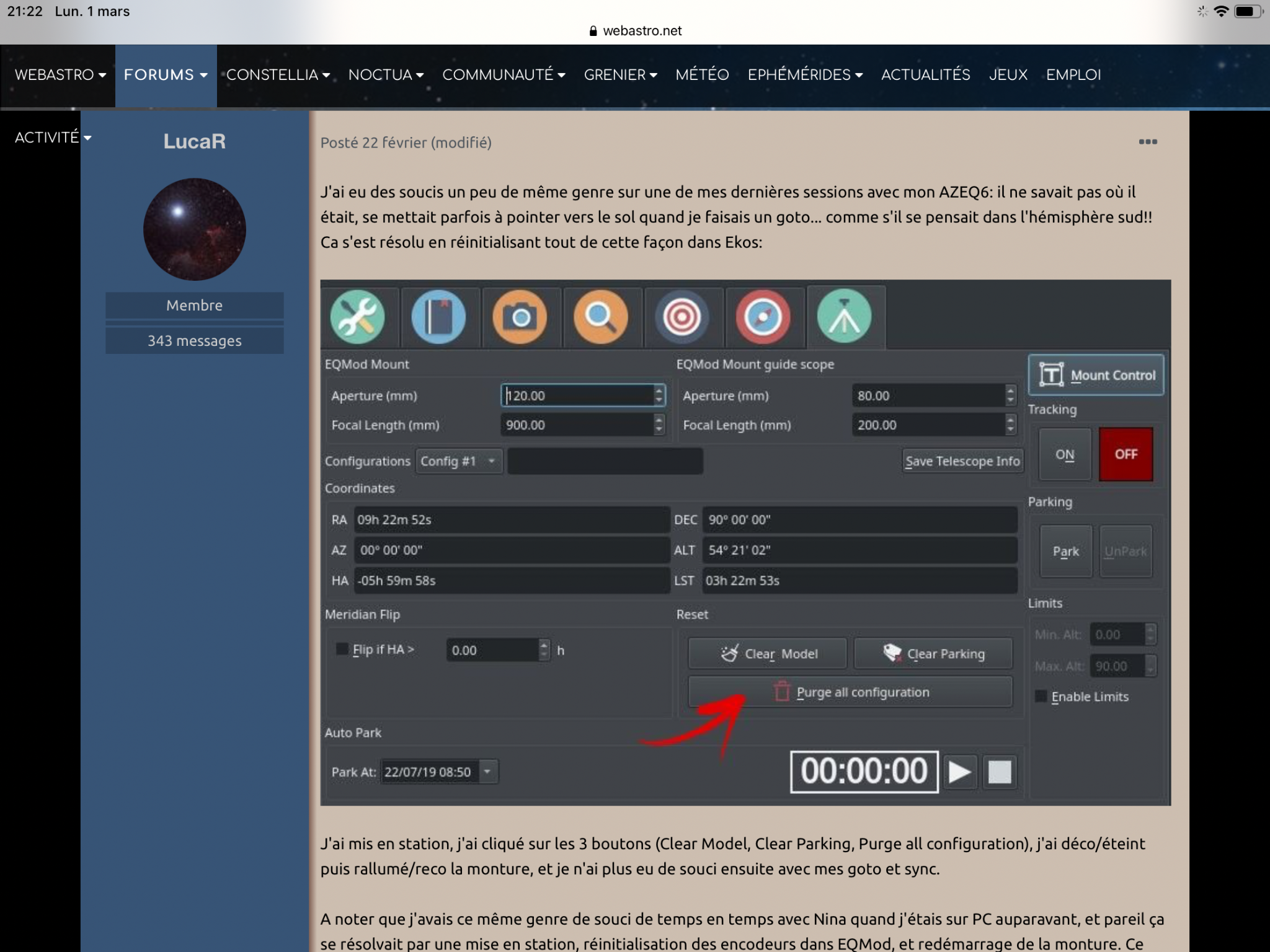

2) Comment faire et s'assurer d'un reset des positionnements enregistrés dans la monture? Dans synscan ou dans Ekos, il y a une fonction pour cela. Là, je ne l'ai pas encore vue (elle est certainement sous
Pour Ekos j’avais eu le même problème au redémarrage de la monture la dernière fois,
réponse ici sur webastro
Dernière modification par quep le 02 mars 2021, 08:09, modifié 1 fois.

@quep Merci pour le lien, je connaissais le bouton sur Ekos et c'est exactement cette fonction de "purge" que je cherche (si elle existe quand on utilise l'EQMOD) si la synchro est mauvaise car on s'est trompé d'étoiles.
+1 pour ton lien Quep, tu peux l'ajouter sur le fil "stellarmate" s'il te plait, toujours utile de suivre ces discussions sur Ekos (WA est le bon lieu sur ce sujet).

Après avoir replacé la localisation GSS du Mexique à la Bretagne, ca va beaucoup mieux ;) Merci les gars :clap:

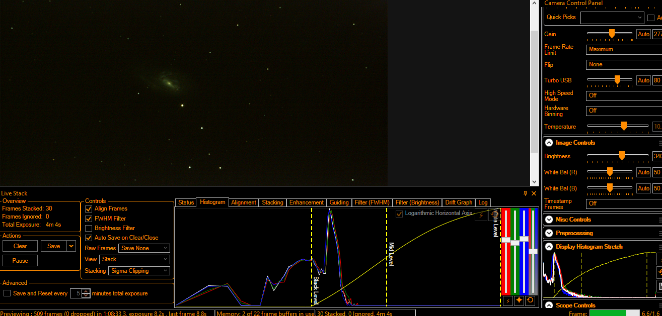

Etape 4: essai de 1er VA avec Sharpcap

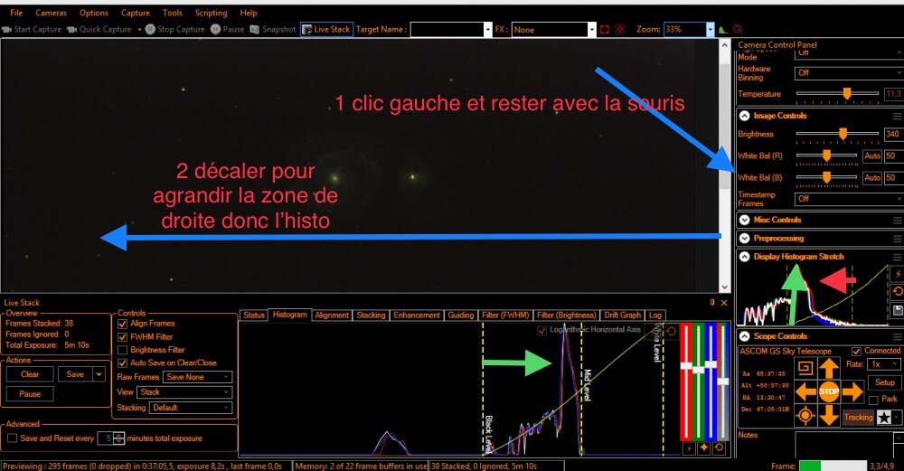

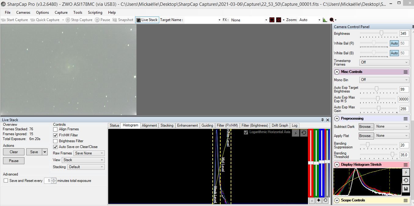

Après, j'ai essayé de jouer avec les curseurs pour avoir quelquechose d'exploitable. J'ai mis
une pose unitaire de 5s, mais pour moi difficile de jouer avec l'histogramme, trop de luminosité.
J'avais mis un gain de 250, peut-être devrais le baisser.
M101: 70s et 6mn

Message par Ubuntu » 07 mars 2021, 19:09
:clap: :clap: :clap: pour les premières photos ça vient, il n'y a plus que des petits problèmes d'histo :D
White level doit être a fond à droite sur les 2 histos.
BL, juste a gauche du pic ou sur le pic, sur le petit histo.
ML entre le BL et le WL sur le grand histo...
Une fois tout ça en place, tu peux regler les couleurs :D

Message par kaelig » 08 mars 2021, 23:25
CROVA du 8/3/2021
Couverture nuageuse rampante et variable (entre 30 et 60% de nébulosité), mais pas le choix, 10 jours de pluie prévue. Donc, j'ai sorti le setup pour engrangé un max de debug.
@John Mc Burn: grand merci pour l'aide proposée, je vais installer Discord. Mais je ne pourrai pas vous suivre toute la nuit, j'ai des horaires de VA très restreint pour l'instant.
Finalement, tout s'est bien passé ;) malgré les nuages.
Le réglage de la MAP au masque de Bathinov avec Sharpcap ne me satisfait pas encore :think: il faut que j'améliore ce point.
1) Alignement polaire au Polemaster
Après une mise en place approximative, Polaris se cachant de façon intermittente derrière les nuages.
2) Vérification connection Monture - GSS
J'ai pu drivé la monture en direct sous Sharpcap, le platesolving a fonctionné et la monture a bougé.
=> La différence, je n'ai pas utilisé le Plate Solve du menu "tools", mais celui en bas à droite
3) Détermination du gain de la caméra
Au pifomètre:
4) Alignement dans Sharpcap
Les conseils de @Ubuntu et de @Poussin ont porté leurs fruits.
Merci @clouzot pour les conseils pour la MAP avec le masque de Bathinov (j'ai encore du mal car c'est tout petit)
Grâce à vos conseils, j'ai bien progressé sur la prise en main de Sharpcap avec cette caméra ZWO :clap: :clap:
Je recopie pour ceux que ca intéressera:
Poussin a écrit : ↑
08 mars 2021, 21:28
@kaelig tout dans la douceur comme d'hab
Dans l'onglet Alignment, j'ai mis align using 10 stars (au lieu de 15)
Digital gain a 8x (d'hab j'ai 2x)
Et j'ai augmenté le gain de la cam (135 -> 185)
En regle general, un mini tuto de @clouzot
De manière générale quand rien ne marche sur l’alignement :
- a chaque étape qui suit, on garde l’œil sur le nombre d’étoiles détectées. On attend patiemment que la détection ait pu avoir lieu (dans ton cas, toutes les 10s, avec éventuellement 1-2 secondes de délai pour procéder)
- reset des paramètres
- repérer dans l’histogramme à quel endroit les étoiles se trouvent. Dans tes stacks au-dessus ça semble être vers 50% donc dans ledit onglet il faudra que le « black level » soit en-dessous de cette valeur.
- régler le black level de l’onglet alignment en attendant à chaque fois de voir son effet.
- si tu arrives à 8-10 et que SC ne détecte toujours pas d’étoiles, le remonter à 50 et mettre le digital gain à x2. Monter éventuellement le noise réduction d’un cran.
- itérer jusqu’à ce que ça marche !
Ubuntu a écrit : ↑
08 mars 2021, 22:00
Onglet "Alignment" lors du stack:
- align using 10 stars
- digital gain 8X
Digital Gain – can be used to apply a gain during the star detection process if stars are faint and are not being detected. Values can be Off, 2x, 4x, 8x. Enabling this may help if SharpCap is not detecting enough stars.
5) Stacks sur M81
Pas mal de frames rejeté à cause de la couverture nuageuse. L'alignement des frames a fonctionné. Au vu du visuel de la couverture nuageuse, je n'aurai jamais pensé pouvoir stacker à travers cette purée de pois. :dance:
la FWHM est pas mal non plus.
127 frames x 10,5s = 1330 s = 22mn
J'ai fait une réserve de fits pour les futurs essais de softs :D
Petit essai avec fitswork

Petit VA entre boulot & dodo. Une très courte et bonne soirée.
Test de l'ASI 178MC en réglages LRN (Lowest Read Noise): gain: 277 & offset: 340
filtre UV/IR cut TS :mrgreen:
pas de darks, pas de flat, save as seen.
Il faut que j'affine encore pour avoir plus de contraste la prochaine fois :whistle: . C'est une caméra
avec pas mal d'amp glow et qui sort une image très blanche (sur les fits, c'est impressionnant).
Malgré l'alignement des courbes RVB, il y a une teinte verte :mrgreen:
M101: c'est ma galaxie de référence (je vais toujours la prendre pour ajuster les réglages)
M101
Quelques réglages SC: si vous avez un avis pour améliorer les choses)
SC_2021-03-20 22-31-46.png (53.85 Kio) Consulté 6548 fois

VA expérimental de Kaelig 2021
Message par Petit Astro » 21 mars 2021, 10:30
Yop,
Alors pour la partie visuelle, sur les 2 histos :
Pour ma part je reste assez large sur celui de gauche mais je commence toujours par celui-ci. Essaie en ramenant le Black Level (flèche verte) au pied du Pic donc plus à droite et le Mid un peu plus à gauche entre la fin du pied (flèche jaune) et le milieu (flèche rouge) mais pas plus à gauche. Perso je reste généralement au pied à droite sur cet histo.
Ensuite sur celui de droite tu pourras affiner et assombrir en te rapprochant du Pic avec le Black Level en restant un poil à gauche de celui-ci et jouer à la fin sur le mid pour tirer sur le signal.
Messages : 1897
Message par Petit Astro » 21 mars 2021, 10:39
Dernière chose :
L’histo de droite est le plus sensible et pour augmenter la précision, j’agrandis toute cette zone lorsque je veux affiner :
Message par Lavinch31 » 21 mars 2021, 10:49
Salut @kaelig ,
tes prises sont très bonnes même si certaines prises meritent plus de temps d'intégration ;)
Une chose qui me saute au yeux , cette couleur verte malgré un histo travaillé :think:
Quels sont tes réglages dans "Capture formats and Area" ?
Et sinon pense bien a tirer le "white level" complètement a droite sur le grand/petit histo apres un auto stretch
Message par kaelig » 21 mars 2021, 12:24
@Petit Astro , @Lavinch31 : il faut que je regarde ce problème car j'ai vraiment une différence entre ce que je vois à l'écran et ces images sauvegardées ... peut-être l'étalonnage à l'écran?
J'ai passé beaucoup de temps hier soir à essayer de trouver les bons paramètres: gain, offset et les deux histos. Mais franchement difficile de savoir d'ou vient cette différence flagrante entre la vision de nuit sur l'écran et la sauvegarde.
Je vais essayer de retravailler les fits à l'écran pour voir ce que cela donne.
Puis, je crois que je suis bonne pour faire de la soustraction de Dark avec cette caméra.
fichier SC de camera settings:
Colour Space=RAW16
Temperature=10,7
Hardware Binning=Off
High Speed Mode=Off
Turbo USB=80
Flip=None
Frame Rate Limit=Maximum
Gain=277
Exposure=8,161587
Timestamp Frames=Off
White Bal (B)=50
White Bal (R)=50
Brightness=340
Auto Exp Max Gain=255
Auto Exp Max Exp M S=30000
Auto Exp Target Brightness=100
Mono Bin=Off
Banding Threshold=35
Banding Suppression=0
Apply Flat=None
Subtract Dark=None
#Black Point
Display Black Point=0,179247606981982
#MidTone Point
Display MidTone Point=0,475114730089631
#White Point
Display White Point=0,990990990990991
Notes=
TimeStamp=2021-03-20T22:05:31.5738823Z
SharpCapVersion=3.2.6480.0
TotalExposure(s)=359,109828
StackedFrames=44
Message par Petit Astro » 21 mars 2021, 13:28
Pareil pour moi, ce que j’observe en live est toujours bien mieux que mon save as seen. J’ai testé avec la luminosité à fond et sans activer le mode nuit pour éviter la transition œil de la nuit vs œil du matin en pleine journée mais j’ai toujours cette différence. Après je suis en remote (donc sur un autre écran ça joue ptre).
Les paramétrages d’écrans, de smartphone, iPad ça influe oui et c’est compliqué de comparer. De plus sur le forum y’a encore une compression qui est appliquée.
Sinon je ne connais pas ta camera mais d’après ton fichier texte avec les paramètres de la caméra, la valeur de brigthness me semble élevée. En regardant cette image, on voit la barre qui est à plus de 50% du max.
As tu fais le tuto de @clouzot pour déterminer sa valeur optimale ? Ça me semble excessif !
Autre chose mais ça n’a sûrement pas eu une forte influence, tu as ptre mixé des poses de durées différentes. Car t’as pas un compte rond. 8,161587s pour 44 frames de stack, soit 359,1... ça peut avoir une influence lorsqu’il y a de fortes disparités et qu’un dark est appliqué par exemple. Il vaut mieux choisir un temps et s’y tenir.
Dernière chose dark et flat aideront forcément à améliorer les choses mais y’a moyen même sans en faire, d’avoir une bien meilleure image en gérant mieux le reste ;)
Message par kaelig » 21 mars 2021, 14:30
@Petit Astro tu as raison pour le brightness (offset).
La config ASCOM pour cette caméra ASI178MC est:
Gain unit (Gu): Gain=180 Offset=25
Highest Dynamic Range (HDR): Gain=0 Offset=25
Lowest Read Noise (LRN): Gain=270 Offset=340
J'ai testé le troisième réglage. C'est prévu, il faut que je fasse le tuto du maitre es Sharpcap, l'inspecteur Clouzot :whistle
PS: je fais finir par acheter une Mono, histoire de m'affranchir de ces histoires de couleur ... De toute façon, les plus belles
photos de galaxies sont faites en Mono.
Message par kawa » 21 mars 2021, 20:40
21 mars 2021, 14:30
+1
Pour le filtre FWHM , si tu l'active , dans l'exemple de ta copie écran tu pouvais fixer la limite à 5 au lieu des 11.08
Pour L'alignement à titre indicatif ,je suis a 3 pour Minimem Star width et 35 à black level threshold , le noise réduction a 1.5 -
Mais si ça marche comme tu es pas trop chercher peut être .......
21 mars 2021, 08:36
et ben sur l'image de M101 , pas tout a fait , il manque du bleu , et un poil trop de rouge .
après parfois les courbes sont bien superposées et il y a quand meme une dominante , alors je fait à l'oeil
des darks et des flats apportent un plus .
