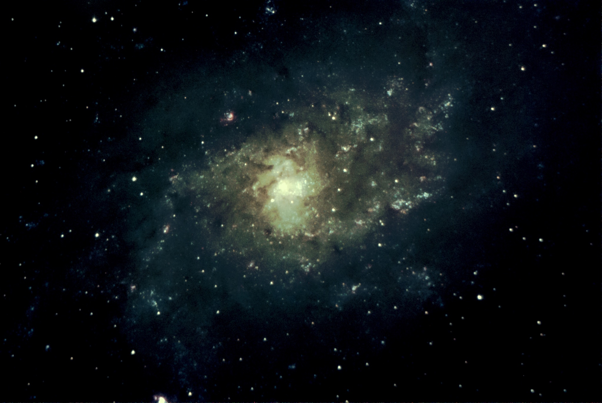

Message par Tonio » 06 nov. 2021, 21:14
Bonsoir à Tous,
Bravo pour le demi-millier de membres sur le Forum.
Afin de ne pas être classé dans la catégorie "fantômes", je reprend mon clavier...
Entre la météo et des péripéties d'un débutant mal dégrossi, j'ai en fin réussi à sortir une photo de M33 où la MAP était moins pire que d'habitude (C11 F/D 10, ZWO2600mc, Guidage hors axe,172 pauses de 23s à gain 100, binning2 (je n'aurais pas du)). Les étoiles ressemblant un peu plus à des étoiles qu'à des bouses comme cela a été le cas ces derniers mois, le traitement starnet a réussi et j'ai pu lui donner un peu de contraste dans PS.
J'attends vos conseils avec impatience !
Bonnes observations aux chanceux qui ont un ciel clément.
T

Message par nils goury » 06 nov. 2021, 23:10
Bonjour
Concernant la MAP, je te conseille de faire l'acquisition d'un focuser si ce n'est pas déjà fait. Le EAF de zwo me donne entièrement satisfaction.
après, perso, quand je traite une image, j'utilise en toute fin de traitement de plugin d'imagenomic noiseware sur photoshop. C'est assez facile à avoir :lol:
Le rendu final lisse un peu l'ensemble.
Pendant le traitement, regarde bien la forme de ta couche R V et B. Le gros pic de chaque couche "doit" être aligné (enfin c'est mieux au niveau colorimetrie).
Mais il y a pleins de détails sur tes images !

Message par Tonio » 07 nov. 2021, 11:54
Nils,
merci pour tes conseils !
Ça ne se voit probablement pas, mais j'ai un focuser celestron et un masque de Bahtinov découpé maison dans une chemise plastique qui gondole (ce qui donne une MAP qui se gondole). Je fait actuellement la MAP au pif en me basant sur les indications de l'assistant multi-étoiles de SC.
J'ai pris soin de superposer les pics des couches RVB et utilisé noiseware.
Encore merci

Message par nils goury » 07 nov. 2021, 15:52
tu as une teinte assez verte qui arrive. Avec la matrice de bayer c'est normal. Sur pixinsight, tu as une fonction SNCR qui enlève la teinte verte.
Par contre les nuages de Halpha ont une meilleur couleur.
Concernant le focuser, j'utilise NINA et il s'occupe de faire la MAP avec les étoiles, il trace une courbe en V et ça marche hyper bien. Et toute les 30-04 minutes il refait une MAP tout seul. Comme il utilise la forme des étoiles, il n'y a pas besoin de masque de Bahtinov.
