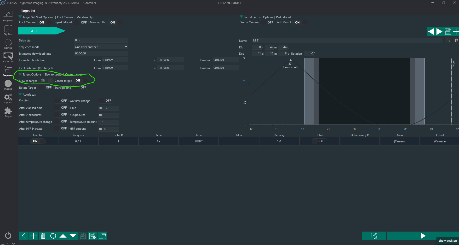

J'ai essayé slew. Ca centre l'objet plutôt bien (mais comme j'ai aligné la monture préalablement, rien d'étonnant à cela). Et là paf: je platesolve et ça part un ° à côté après m'avoir dit que c'était pas centré dans les tolérances que j'ai fixées à 2' en suivant un tuto. J'ai essayé avec No sync en on et off: pareil...
Il n'y a pas de raison que cela ne fonctionne pas correctement avec ces réglages...après avoir correctement paramétré le profil utilisé bien sur, si tu ne l'a pas fait, commences par ça.

Je pense que j'ai juste pas compris comment dire à Nina quelle doit être la cible du Platesolver....
quand tu platesolve, il connait la cible, soit parce que tu l'as pointée avec CDC, il a récupéré les coordonnées de pointage tout seul, à condition que tu aie fait le lien CDC et NINA ici (évidemment en indiquant CDC et pas TSX comme moi ici)
ou alors tu fais ton pointage avec NINA depuis le SkyAtlas ici
et dans ce cas c'est lui qui pointera quand tu lancera la séquence en ayant bien spécifié Slew et Center ici, et les autres paramètres de Autofocus, guidage, exposure, nb poses etc... dans toutes les cases à cocher
là c'est le séquenceur simple, celui que t'as montré @Steph juste avant c'est le séquencer complexe, je ne sais pas si tu as déjà utilisé les séquences mais c'est vraiment top et avec le simple ça reste "simple" :mrgreen:
en faisant comme ça tu n'as plus vraiment besoin de CDC, sauf pour les étoiles ou des objets exotique peut être.
ma démarche basique en général c'est :
- sky atlas : recherche de la cible puis clic sur "assistant de cadrage"
- dans assistant de cadrage il te mets une image de la zone ou est ta cible et là tu déplace le cadre de ta future image en lui indiquant son bon angle de rotation pour cadrer exactement comme tu le souhaites
- puis clic sur "ajouter à séquence" et "simple"
- et tu te retrouves sur la séquence ou tu peux faire les choix de toutes les options nécessaires puis la lancer et tout va se dérouler ensuite sur le tableau de bord général "imaging", goto, solve, center, autofocus, guidage, images etc....
- je peux t'en faire une série de copies d'écrans si tu veux...

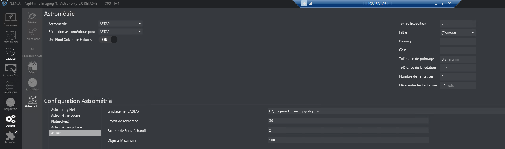

ça décale volontairement et met la cible en dehors du champ, d'une valeur de décalage au demeurant très précise...Nina serait-elle en train de m'aguicher?
Dans ton cas ce paramètre est bien à 0 ?

@Steph chez moi ce paramètre est à 2 mais effectivement je ne sais pas quelle est sa signification... ou son impact...

Je suis a 2 aussi et sa marche très bien pour moi, c'est le paramètre de binning pour l'astrométrie. La valeur 0 est pour passer en auto, ça peut parfois éviter pas mal d'emmerde.
De mémoire, pour l'astrométrie, il faut rester sur une image ≥ 1280*960 pixels, en fonction de la taille du capteur le binning peut être trop important.
Il y a aussi le rapport focal / taille de pixel qui peut poser problème, le plate solve fonctionne, mais c'est pas hyper précis.

C'est une fonction seulement pour ceux qui ont un "rotateur" (le truc qui fait tourner tout seul la caméra), non ?
j'avais fait un petit tuto à ce sujet : https://www.astronomie-va.com/forum/vie ... 076#p88076
ahh cool, et je ne connaissais pas cette fonction rotateur manuel en plus !
cela dit moi j'indique juste, à l'assistant de cadrage, l'angle de rotation qui est donné dans l'astrométrie précédente, comme en général on ne tourne pas la cam tous les jours, il est toujours le même
