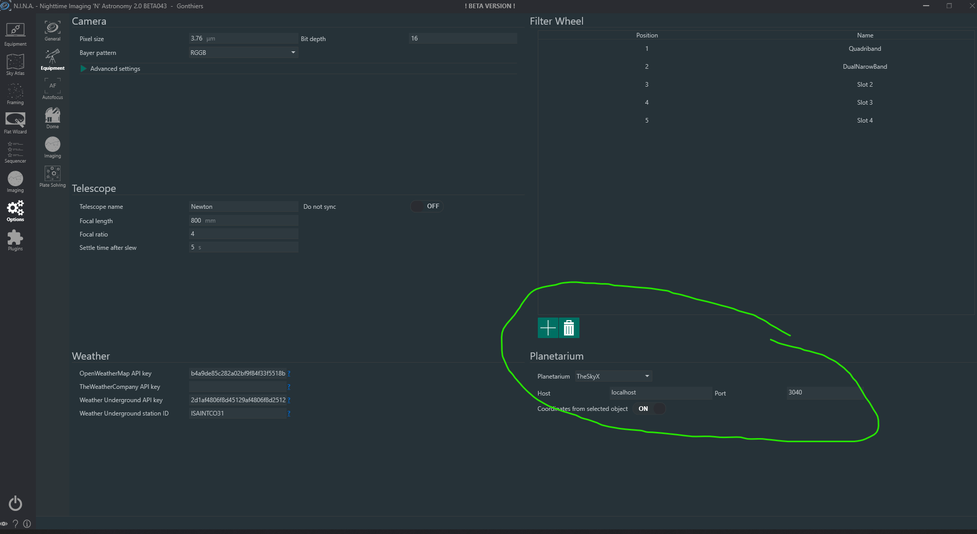

J'ai eu ça l'autre jour entre Nina et thesky, le pb était côté tsx, j'utilisais une fonction Tpoint qui décalait le pointage systématiquement.
Ça aurait pu être aussi un problème de calendrier different, jnow et j2000.
Essaye de déconnecter la monture de cdc et fait le pointage avec NINA seul puis solve and center voir si ça le fait là aussi.

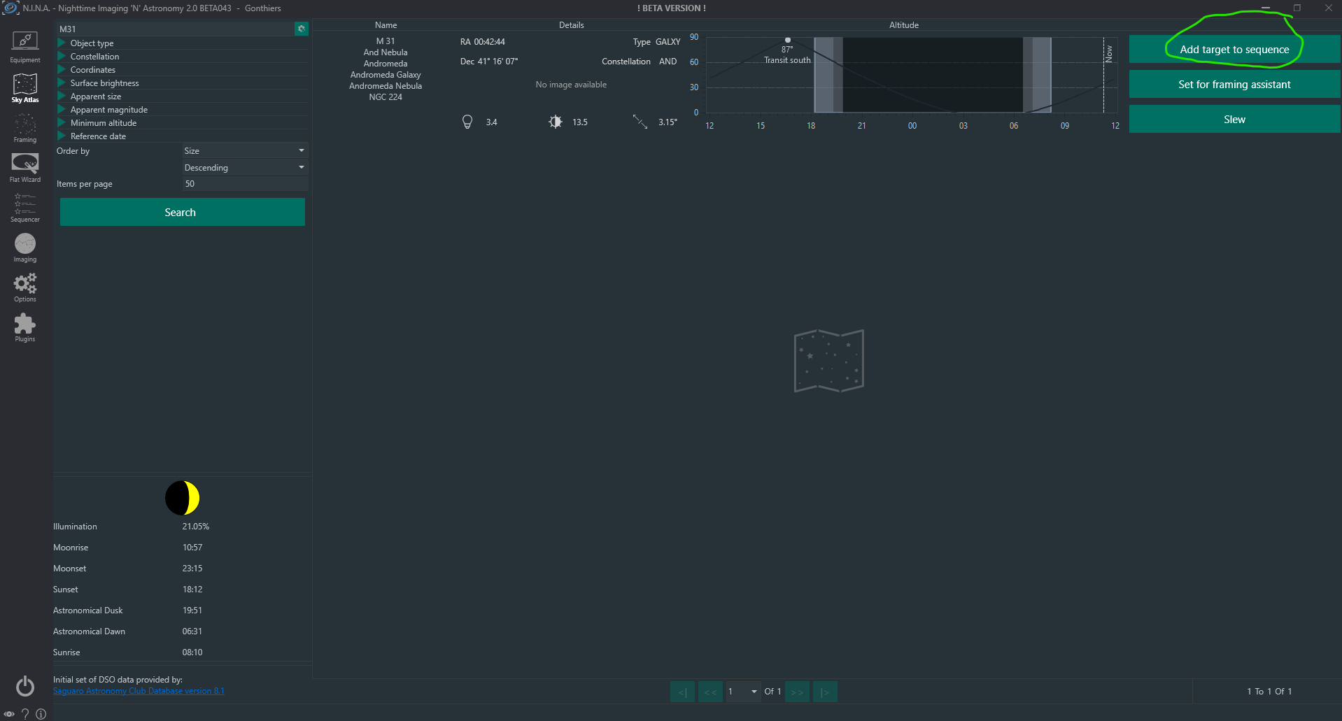

quand tu platesolve, il connait la cible, soit parce que tu l'as pointée avec CDC, il a récupéré les coordonnées de pointage tout seul, à condition que tu aie fait le lien CDC et NINA ici (évidemment en indiquant CDC et pas TSX comme moi ici)
ou alors tu fais ton pointage avec NINA depuis le SkyAtlas ici
et dans ce cas c'est lui qui pointera quand tu lancera la séquence en ayant bien spécifié Slew et Center ici, et les autres paramètres de Autofocus, guidage, exposure, nb poses etc... dans toutes les cases à cocher
là c'est le séquenceur simple, celui que t'as montré @Steph juste avant c'est le séquencer complexe, je ne sais pas si tu as déjà utilisé les séquences mais c'est vraiment top et avec le simple ça reste "simple" :mrgreen:
en faisant comme ça tu n'as plus vraiment besoin de CDC, sauf pour les étoiles ou des objets exotique peut être.
ma démarche basique en général c'est :
- sky atlas : recherche de la cible puis clic sur "assistant de cadrage"
- dans assistant de cadrage il te mets une image de la zone ou est ta cible et là tu déplace le cadre de ta future image en lui indiquant son bon angle de rotation pour cadrer exactement comme tu le souhaites
- puis clic sur "ajouter à séquence" et "simple"
- et tu te retrouves sur la séquence ou tu peux faire les choix de toutes les options nécessaires puis la lancer et tout va se dérouler ensuite sur le tableau de bord général "imaging", goto, solve, center, autofocus, guidage, images etc....
- je peux t'en faire une série de copies d'écrans si tu veux...
