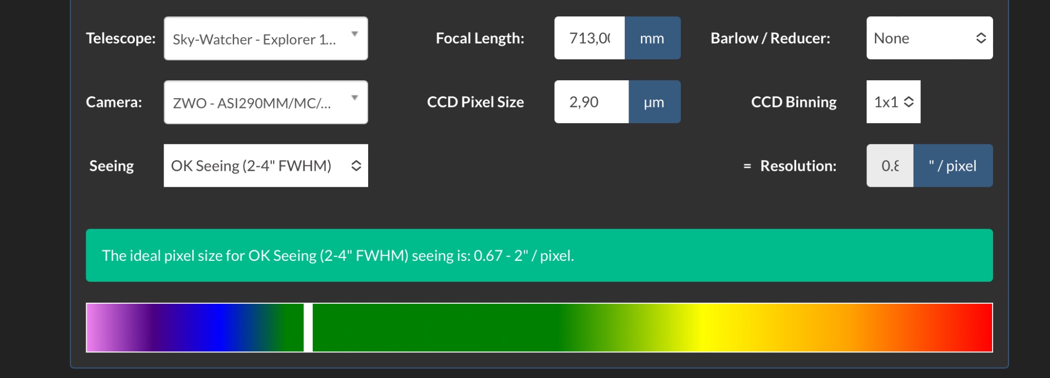

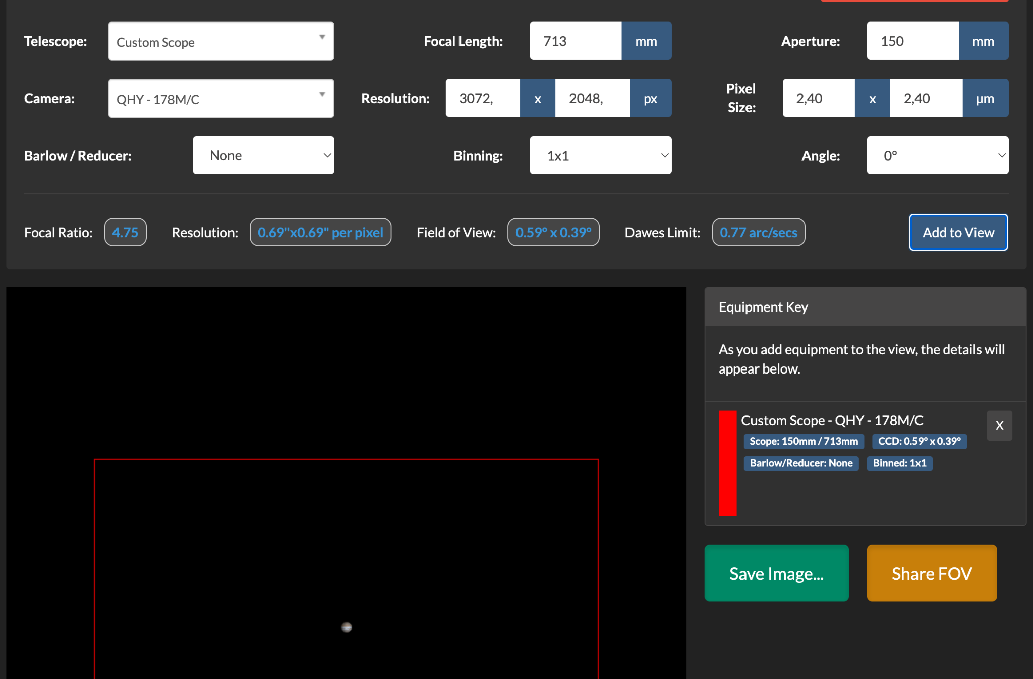

Vue la résolution microscopique, pour du solaire-lunaire-planétaire, j'imagine que ce sera top. Ton 150 a 0,77" de résolution maxi... donc à 0,69 avec la 178, tu peux espérer obtenir ta résolution maxi, les meilleurs nuits (conditions top). idem avec la 290, champ plus étroit, mais pour du planétaire, de toute façon tu aurais croppé... et pas sûr que tu arrives à 0,77" de réso, donc les 0,84 pourraient suffire.
Par contre, tout ça en CP... va falloir un guidage de compèt et un ciel génial ! ;)

Pour être à 0,84" de résolution, il te faudrait un ciel à FWHM 2,5 (mais si c'est aussi bien chez toi, faut en profiter : veinard ! :D ).
Ta résolution maxi, c'est : le racine de (FWHM^2 + résolution de ton scope^2)
Si tu as une FWHM de 3, et ton 150 a 0,77 de résolution max, cela te fait : racine de (9 + 0,5929)... Donc = 3,0972... Disons 3,1
Il faudrait un 500 (de diamètre !) pour qu'il n'y ait pas de perte et que tu restes à 3 de FWHM... Donc, tu vois, une caméra à 1" de résolution, c'est déjà optimiste et plus facile à guider qu'à 0,quelque-chose...
MAIS !!! En lucky imaging ou planétaire, donc avec des poses très courtes et très nombreuses, tu peux rattraper ta réso maxi et f*ck la FWHM car tu esquives les turbulences (le plus possible).
Avec un 150, à 713mm de focale, on y verrait mieux une caméra Altair 269 (pixels de 3,3 cela te met à 0,95" de résolution : optimiste, mais réaliste)... ou une 533 / 1600 (pixels de 3,76 et résolution de 1,09 plus crédible, mais tu ne serais pas "à fond" en cas de "grand soir" avec une qualité de ciel incroyable et tous tes réglages au top :mrgreen: ).
En bon optimiste, avec un 150 et rdf de 0,95 je me prendrais (si les moyens le permettent) une Altair 269 :)
