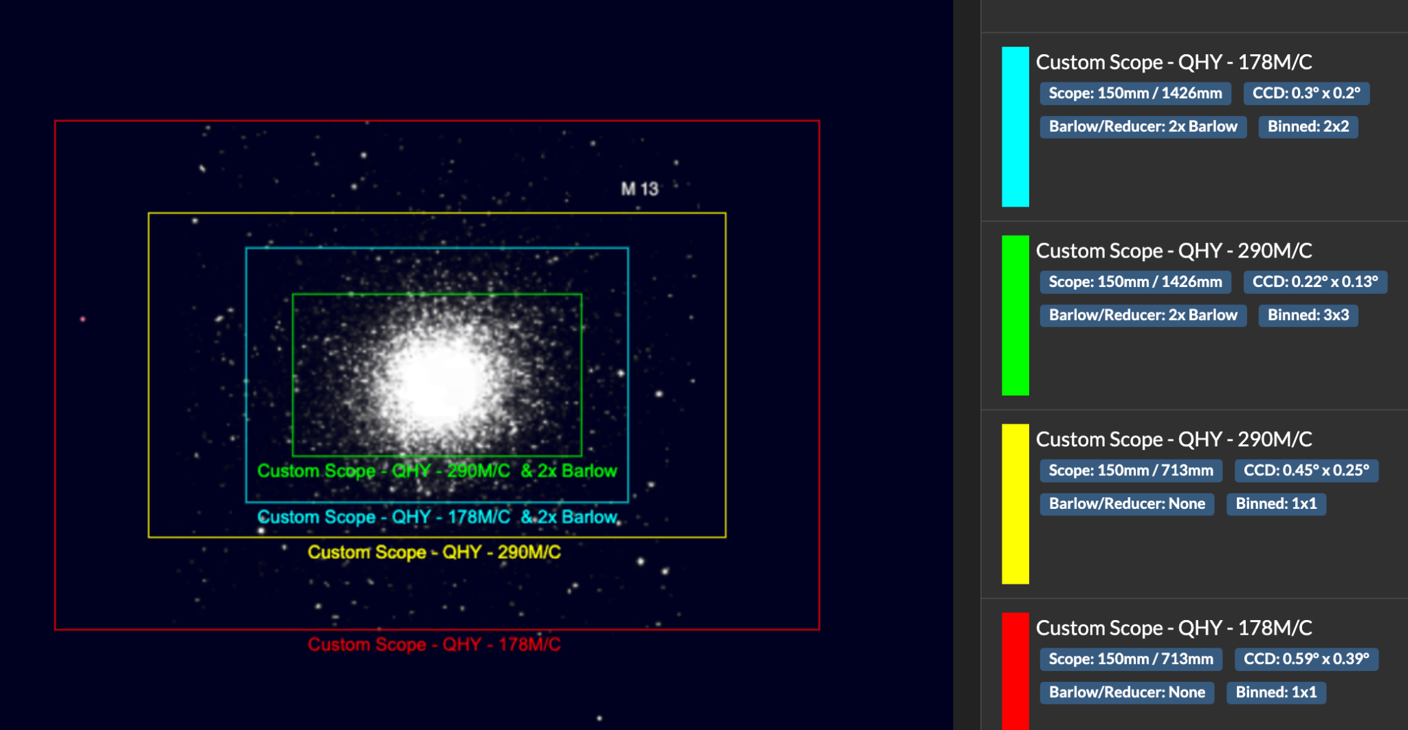

Enfin, pour te remettre en "perspective" les 178 et 290 par rapport à un objet du CP, genre la petite M51 :
Elle ne rentre pas dans le cadre !!! Alors qu'elle n'est pourtant pas bien grosse !! Ce sont vraiment, à cette focale, des caméras de planétaire (où là, en plus, tu utiliseras une barlow pour grossir encore plus).
Même un amas globulaire ne rentre pas... (M13)

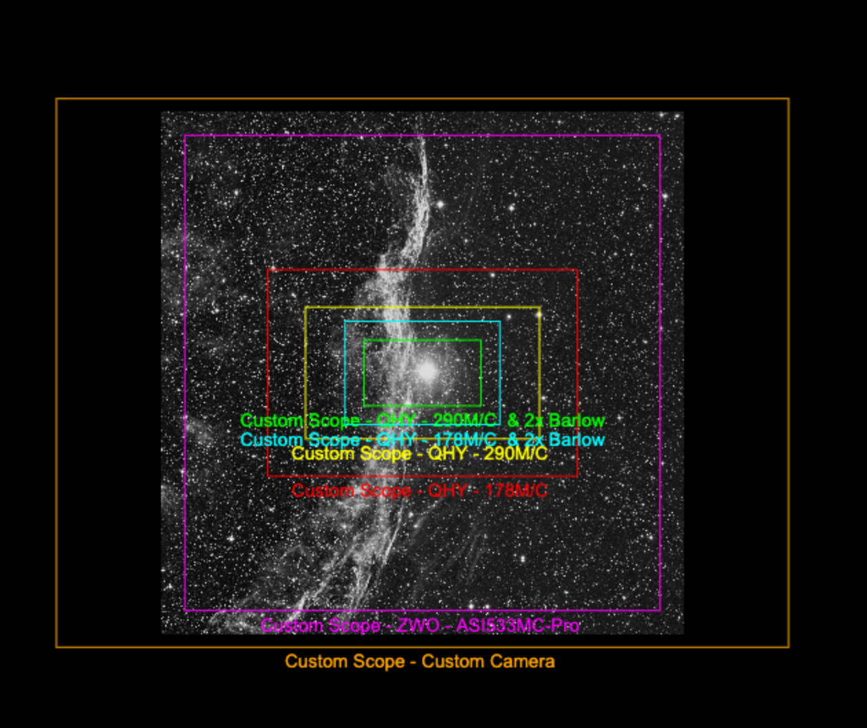

Je te compare ça avec une 269 et 533 :
Et les voiles du Cygne, pour voir :
La 533 en violet et la 269 en orange...
Sachant qu'un champ aussi grand que celui de la 269 à 0,95" de résolution, si tu le réduis autant qu'une 178 et 290, tu seras toujours à 0,95" de réso dans le cadre... donc mieux qu'avec une 178 ou 290 (pour du CP) ;)
