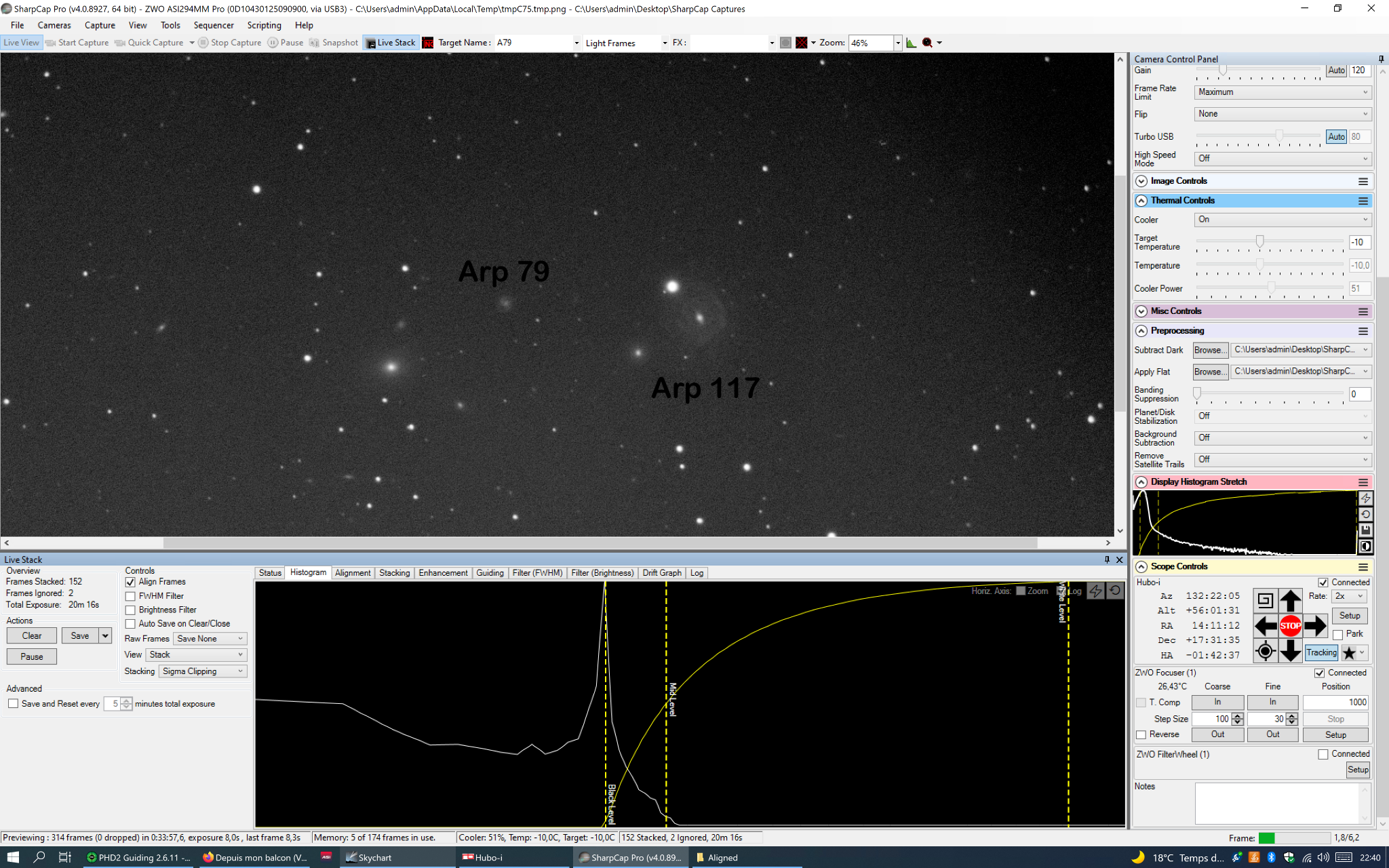

Et le duo Arp 79 et Arp 117, 20 minutes en poses de 8s
79 est censée avoir un compagnon selon Halton Arp. Il s'est complètement planté, y'a pas. C'est la mini spirale au centre
117 est la grosse spirale en interaction avec une petite elliptique. Quand on a un bon ciel, on voit les ponts de matière, un peu comme une minuscule M51.

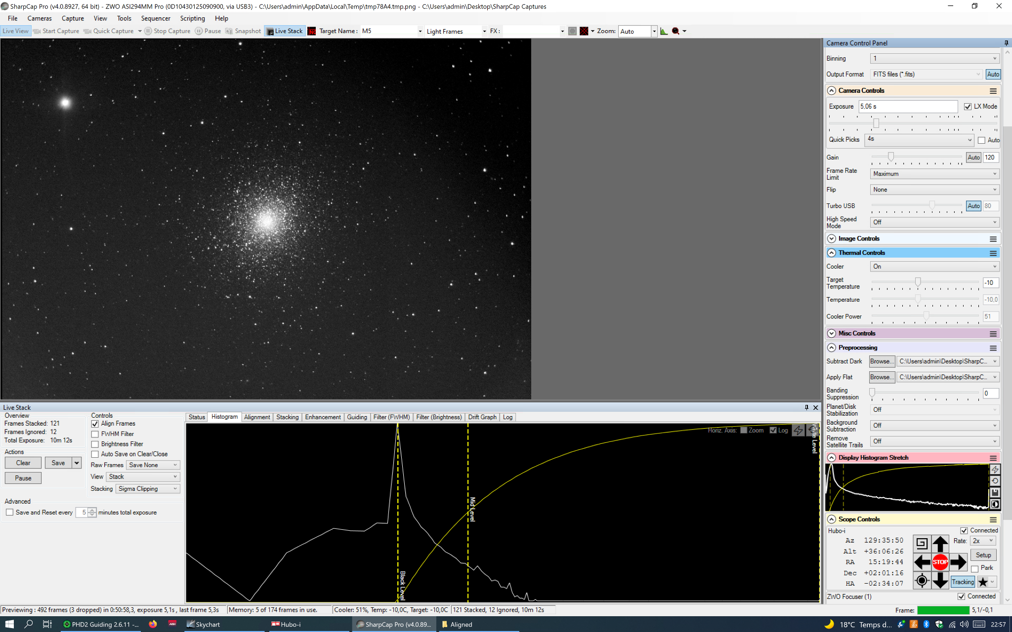

Et on finit par un glob', parce que ça fait longtemps que je n'en avais pas zieuté un. M5 pour vous servir, 10 minutes, poses de 4s.
Tu shoot avec l’hyperstar monté au scope ou juste le réducteur.
Message par clouzot » 11 mai 2022, 23:16
Erwan a écrit : ↑
11 mai 2022, 23:10
11 mai 2022, 22:43
Juste le réducteur standard Celestron, là, le x0.63.
Je fais des expériences, car on m'a assuré sur un forum américain que le "tirage" (l'espacement) idéal de ce réducteur était de 110mm avec un C9.25. J'ai donc tenté, pour la Science.
Eh bien non, pas du tout. Les étoiles sont en forme de virgule sur les bords, c'est tout moche.
Par contre le rapport de réduction de focale descend à x0.55, ce qui rend le C9 un peu plus rapide que d'habitude et je rentre la Lune en entier dans le champ. Sinon, aucun intérêt à la manip.

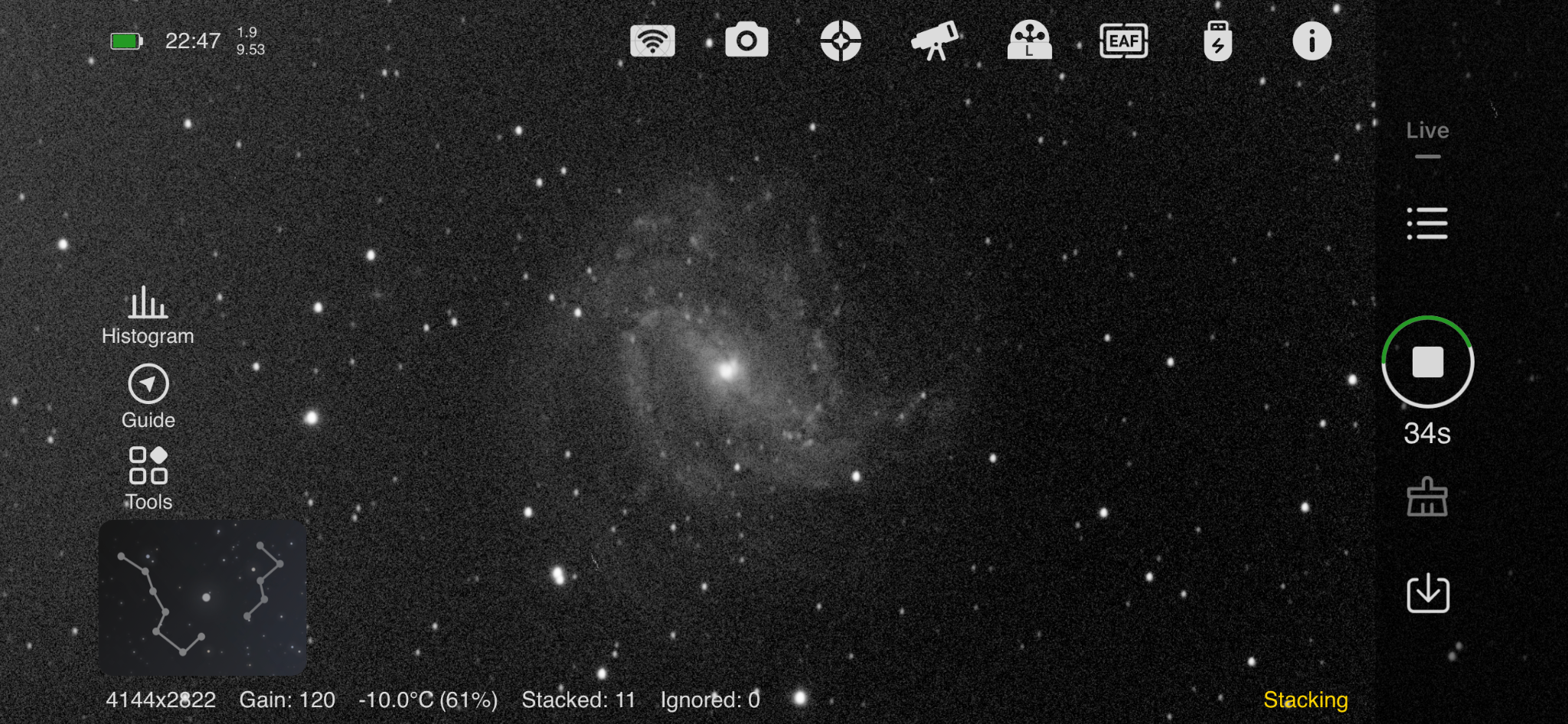

Rapide coucou à M83 avec le C6 f/8 juché sur son nouveau trépied chinois ultra léger et sans contrepoids
11x60s
Ça se passe pas trop mal pour une première.

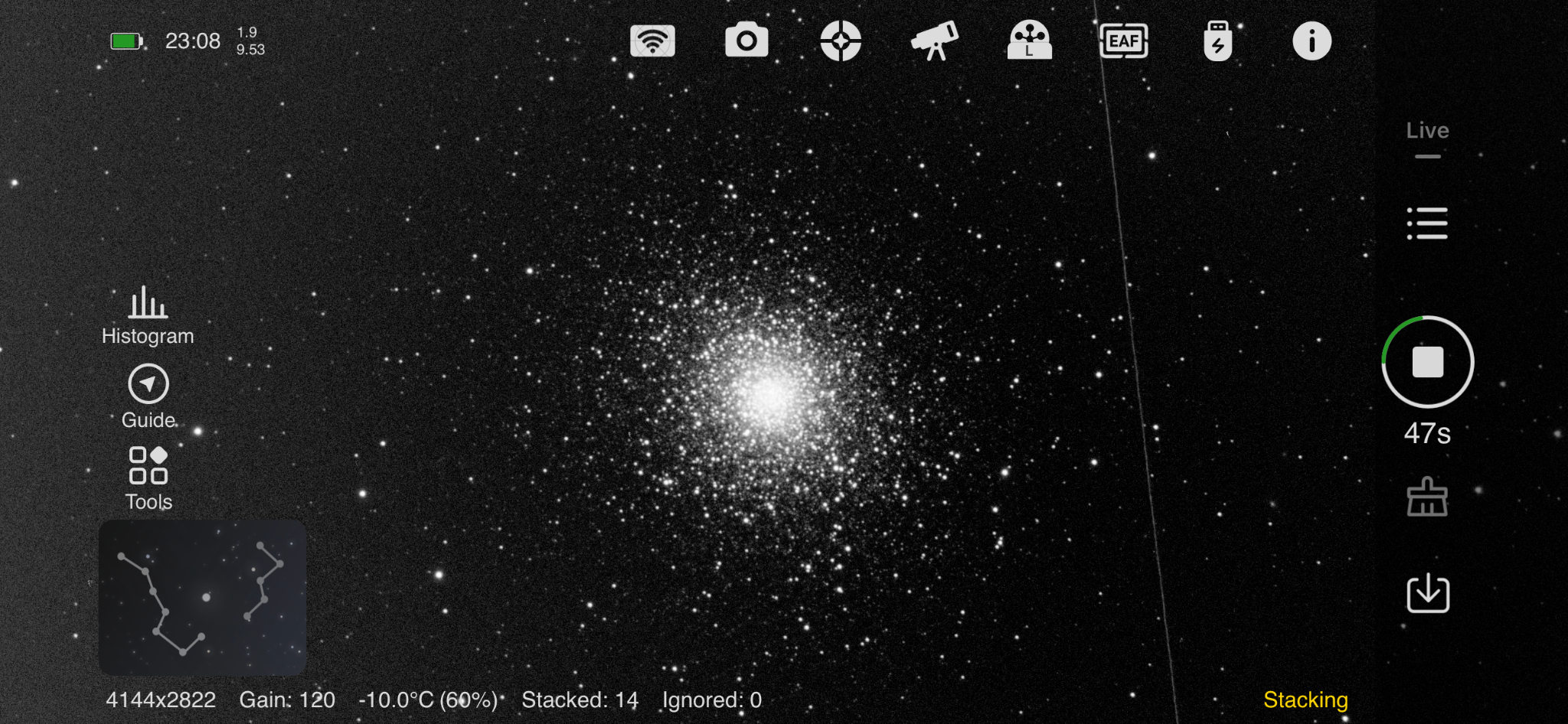

Et encore un M5 pour la route
13x60s
