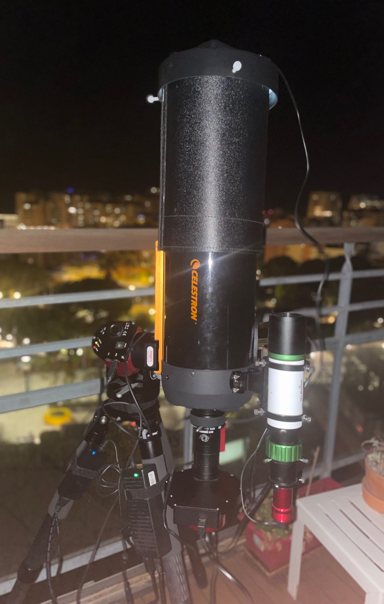

Message par kaelig » 20 mai 2022, 16:19
@clouzot , c'est quoi ce trépied chinois ? je veux savoir :ave:
Message par clouzot » 20 mai 2022, 17:20
kaelig a écrit :
20 mai 2022, 16:19
C’est ça : viewtopic.php?p=114253#p114253
Le voilà en action hier

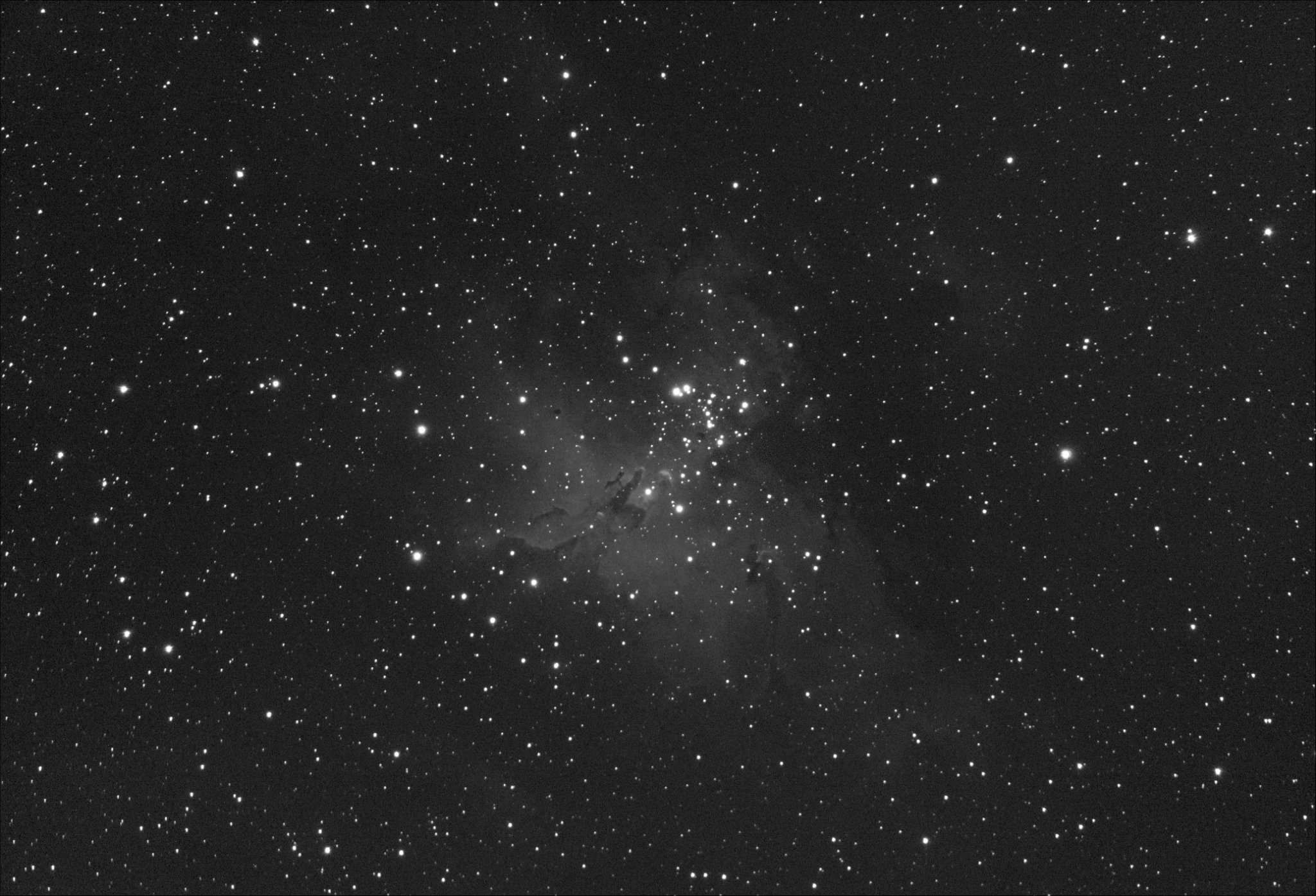

Message par clouzot » 02 juil. 2022, 00:52
J'ai profité d'une soirée passée à régler mon OAG monté sur le C6 (sans trop de succès, c'est pénible) pour stacker un peu M16 en poses semi-courtes (300 x 5s = 25 minutes)
C6 f/8, ASI294 gain 200, darks + flats, filtre clair, "save as seen" depuis l'ASIAir, balcon de centre-ville. Un banding assez inattendu est vaguement visible, première fois que je vois cette 294 me faire des trucs comme ça (et pourtant elle m'en fait...). Gros souci de tilt apparemment, à force de trafiquer la chaîne optique j'ai dû bouger un truc.
Comme mes voisins allemands amateurs de metal industriel n'étaient pas là, je me suis passé ma playlist "M" (Monteverdi, Meshuggah, Mogwai) pour me mettre dans l'ambiance.

Message par clouzot » 20 juil. 2022, 22:42
Mon mini Hubble de 6 pouces reprend un peu de service. Température extérieure 31°C à 22h30, autant dire que la nuit sera tropicale et que le ciel est dégueulasse. Pas grave, 10 minutes de Ha feront l’affaire avant d’aller tenter de dormir sous un ventilo (M16, 10x60s, Ha, C6 f/8)
Il fait trop chaud pour refroidir la caméra à -10°C donc on tourne à 0°C mais avec les darks de -10°. Ça picote un peu
Edit : j’oubliais, guidage à l’OAG cette fois, même au C6 c’est facile car en pleine Voie Lactée, il y a toujours une étoile qui traine

Message par Olivier-Fantasy » 20 juil. 2022, 23:04
Belle image !!
53% pour la caméra et ça ne baisse qu'à 0°c !!! La pauvre... c'est dur, l'été, pour le matériel.
Message par clouzot » 21 juil. 2022, 11:01
Belle image !!
J’ai pu aller à -10°C (avec 95% de puissance du Peltier !) mais j’avais de la buée sur la fenêtre du capteur, ça partait vraiment trop lentement et je n’avais pas envie d’y passer la nuit non plus :mrgreen:
Un petit coup d’œil rapide à la belle M16 avant de se coucher ça se refuse pas.
Messages : 7541
Message par kawa » 21 juil. 2022, 18:31
En ce moment je me limite à -5 avec la ASI533 , si non ça tourne trop en rond et a fond .
Quoi qu il en soit ta M16 sort bien
