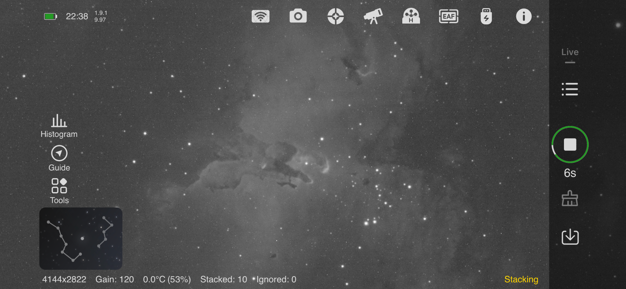

Mon mini Hubble de 6 pouces reprend un peu de service. Température extérieure 31°C à 22h30, autant dire que la nuit sera tropicale et que le ciel est dégueulasse. Pas grave, 10 minutes de Ha feront l’affaire avant d’aller tenter de dormir sous un ventilo (M16, 10x60s, Ha, C6 f/8)
Il fait trop chaud pour refroidir la caméra à -10°C donc on tourne à 0°C mais avec les darks de -10°. Ça picote un peu
Edit : j’oubliais, guidage à l’OAG cette fois, même au C6 c’est facile car en pleine Voie Lactée, il y a toujours une étoile qui traine
Message par Olivier-Fantasy » 20 juil. 2022, 23:04
Belle image !!
53% pour la caméra et ça ne baisse qu'à 0°c !!! La pauvre... c'est dur, l'été, pour le matériel.
Message par clouzot » 21 juil. 2022, 11:01
Belle image !!
J’ai pu aller à -10°C (avec 95% de puissance du Peltier !) mais j’avais de la buée sur la fenêtre du capteur, ça partait vraiment trop lentement et je n’avais pas envie d’y passer la nuit non plus :mrgreen:
