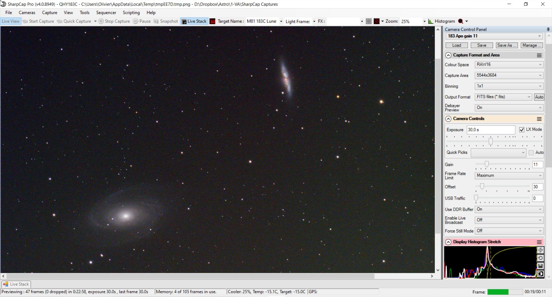

Quelques images pour montrer à (je ne sais plus qui, qui a bricolé un système d'oculaire avec caméra, pour faire du VA "light", mais sans réglage de l'image).
Donc : l'image "brute", sans alignement des couleurs...
SharpCap Pro (v4.0.8949) - QHY183C - CUsersOlivierAppDataLocalTemptmpFE50.tmp.png - DDropboxAstro1-VASharpCap Captures_2.jpg
On clique sur le petit écran de l'alignement automatique des couleurs et déjà c'est mieux...
SharpCap Pro (v4.0.8949) - QHY183C - CUsersOlivierAppDataLocalTemptmpFE50.tmp.png - DDropboxAstro1-VASharpCap Captures_3.jpg
Et ensuite, on clique sur le petit éclair du réglage automatique de l'histogramme, et là l'image devient correcte :
SharpCap Pro (v4.0.8949) - QHY183C - CUsersOlivierAppDataLocalTemptmpFE50.tmp.png - DDropboxAstro1-VASharpCap Captures_4.jpg
Bon, ensuite on peut peaufiner.
Ici, à 8mn (30s unitaire), avec l'histogramme "phase 1" (grand histo en auto, mini histo juste assombri avec le black level, sur la gauche) :
SharpCap Pro (v4.0.8949) - QHY183C - CUsersOlivierAppDataLocalTemptmpFE50.tmp.png - DDropboxAstro1-VASharpCap Captures_6.jpg

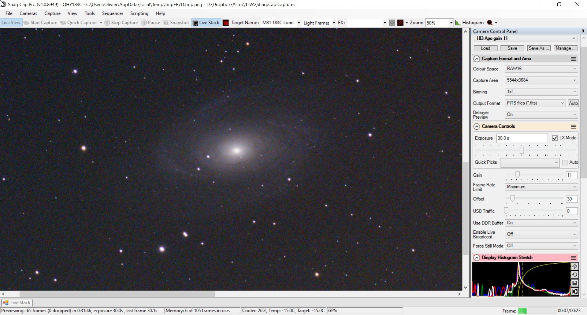

Toujours à 8mn, mais j'ai basculé sur l'histogramme "phase 2" (black level du grand histo tout à gauche, puis réglage auto du mini histo, atténué en poussant le mid level du mini histo un poil vers la droite) :
SharpCap Pro (v4.0.8949) - QHY183C - CUsersOlivierAppDataLocalTemptmpFE50.tmp.png - DDropboxAstro1-VASharpCap Captures_7.jpg
(On voit que le mini histo est très différent : arrondi en "phase 1" et pointu en "phase 2")
Et maintenant, on pourrait utiliser le black level du grand histo pour virer la pollution lumineuse, si on en a (en le ramenant un peu vers la droite, en regardant l'effet sur l'image)...
Ici, à 18mn, le temps que j'écrive ce message ;)

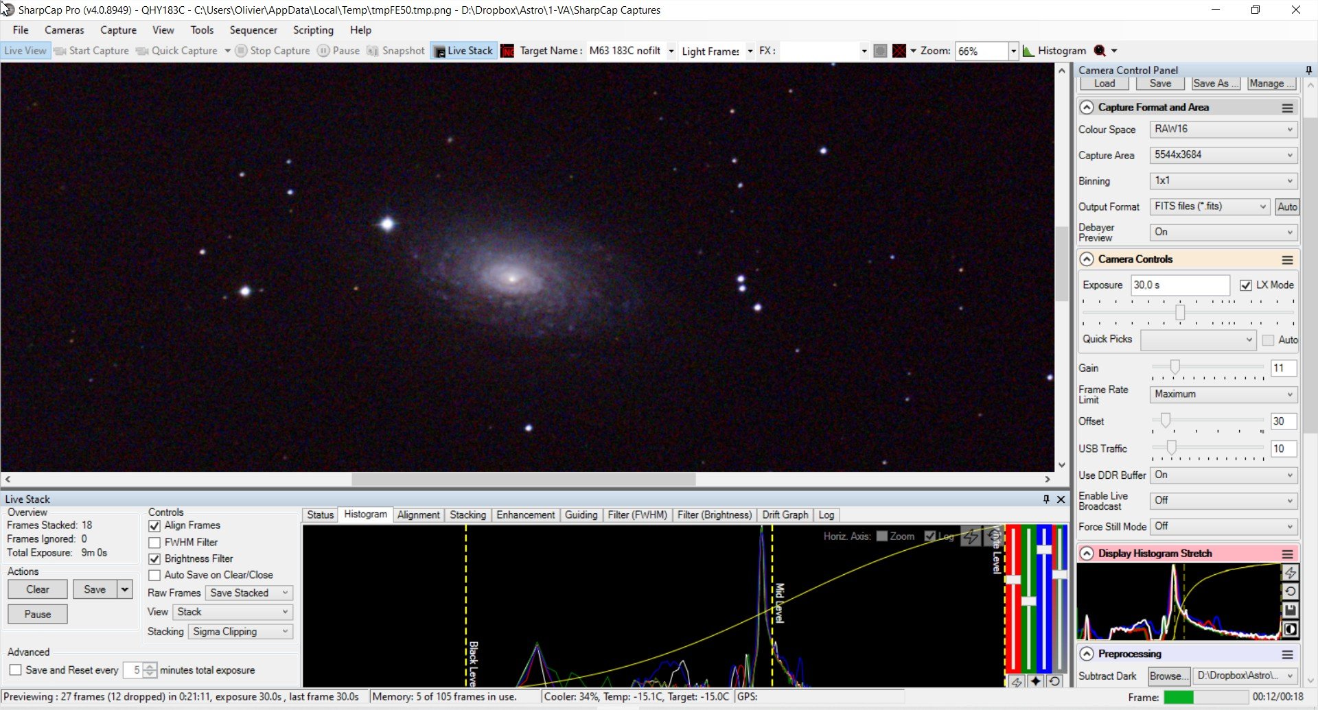

J'essaie d'aller voir M63 (déjà vue, mais pas grand chose de nouveau dans ma "fenêtre de tir" assez réduite)...
Original : SC stacke mais tout reste noir !! Il ne m'avait pas encore fait ça :ninja:
SharpCap Pro (v4.0.8949) - QHY183C - CUsersOlivierAppDataLocalTemptmpFE50.tmp.png - DDropboxAstro1-VASharpCap Captures_8.jpg
Je relance, et ça refonctionne. Ouf !

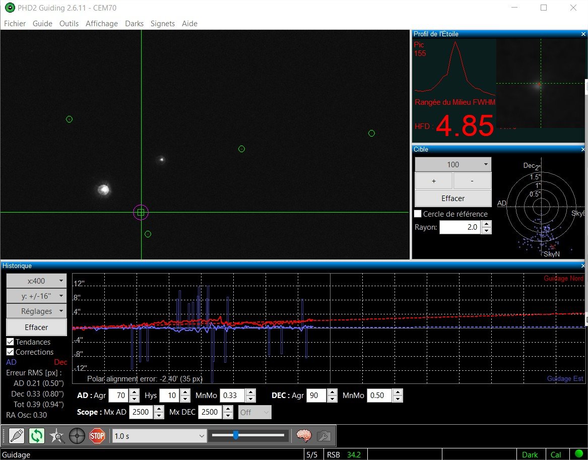

Après, plusieurs relance du stack, ça empile enfin... Mais là, c'est PHD2 qui me fout le souk :
Donc, je re-re-re-relance... On est zen... ça va bien se passer ! :P
Enfin, à 6mn, 30 unitaire, toujours sans filtre, avec sa petite voisine PGC 45992 :
SharpCap Pro (v4.0.8949) - QHY183C - CUsersOlivierAppDataLocalTemptmpFE50.tmp.png - DDropboxAstro1-VASharpCap Captures_9.jpg

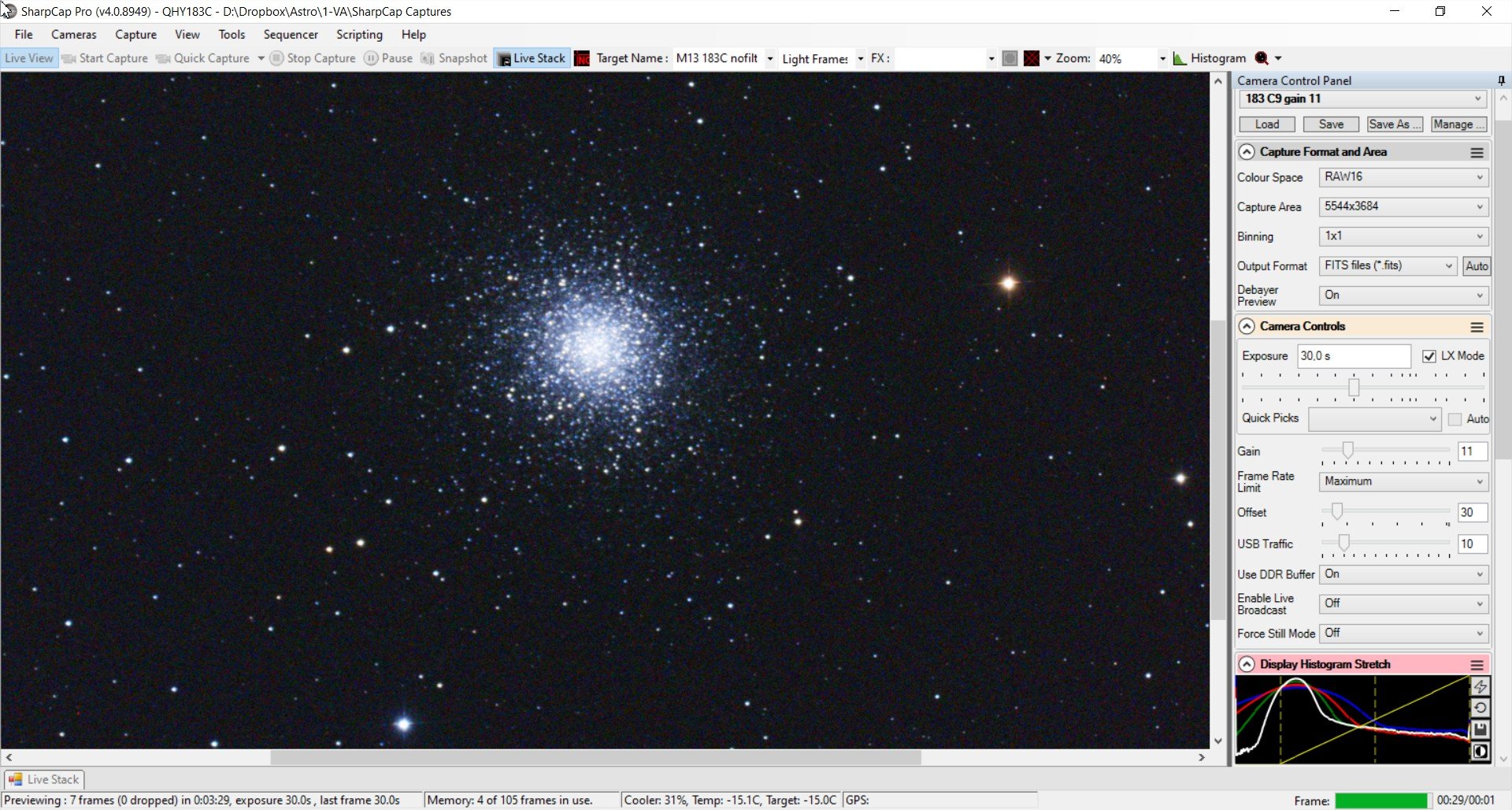

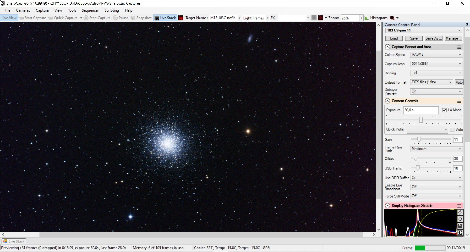

Un coup d'oeil à M13, pas revu depuis l'été dernier... et dodo !!!
Ici, à 3mn (toujours 30s unitaire) :
SharpCap Pro (v4.0.8949) - QHY183C - DDropboxAstro1-VASharpCap Captures_2.jpg
Toujours aussi impressionnant !!

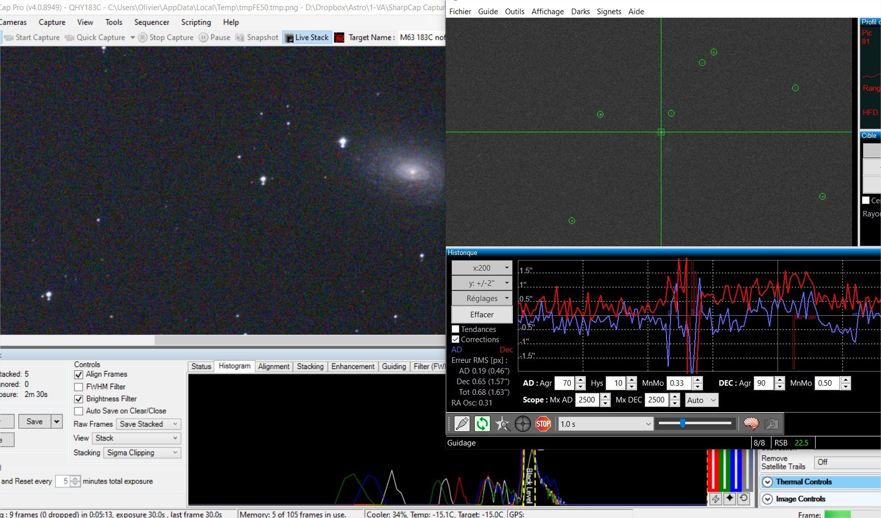

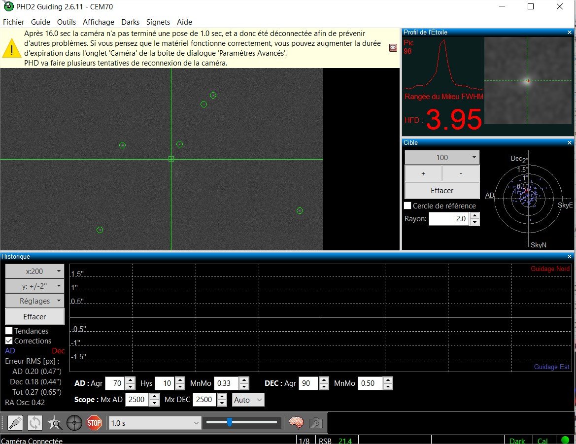

Sinon, PHD2 a rendu l'âme durant le stack précédent (caméra qui ne répond plus).
Je me suis que c'était peut-être parce que j'étais au-dessus de la PL de Paris... Mais là, je suis presque à l'opposé, je l'ai redémarré... et la caméra ne veut toujours rien savoir.
Tant pis, ça sera "sans guidage" alors...

M13, 15mn (30s unitaire), sans filtre, sans guidage...
SharpCap Pro (v4.0.8949) - QHY183C - DDropboxAstro1-VASharpCap Captures_3.jpg

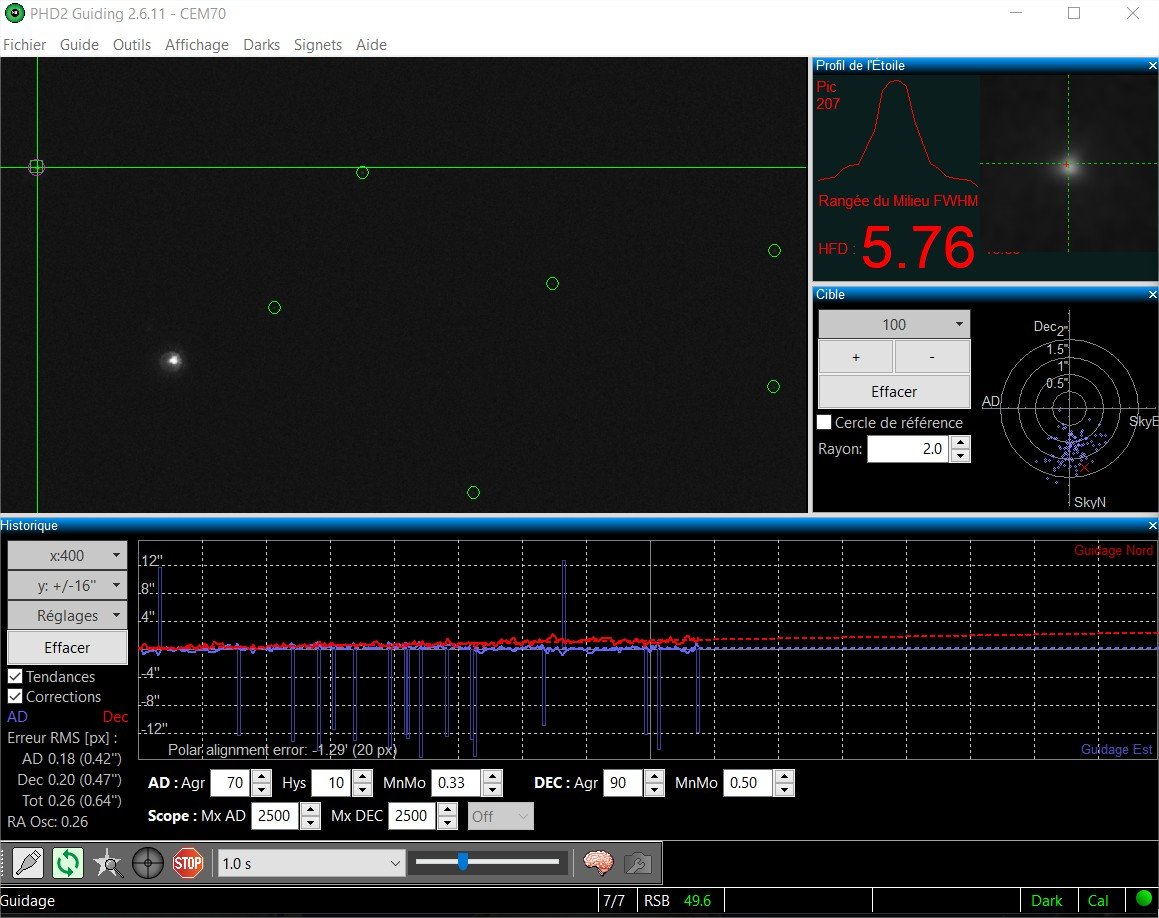

Donc, une bonne nouvelle : la MES avec le polar align de SC, c'est quand même super ! (Lunette = je m'installe là où je vois le Nord = pas de NINA :P )
Autre bonne nouvelle : PHD2 fonctionne (l'autre soir, il m'avait lâché, je ne sais pas pourquoi)...
Ce n'est pas grandiose, mais ça guide.

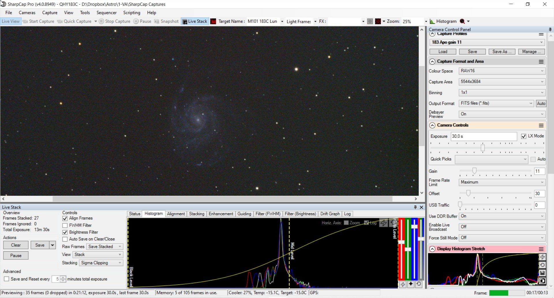

Je tente M101, la difficile (optimiste, car je l'ai réussi l'autre nuit... mais c'était avec le C9 !).
Ici en poses unitaires de 30s, sans filtre (pour voir ce que ça donne)...
Je ne sais pas si c'est Paris qui est juste en-dessous ou les nuages qui passent de temps en temps, mais c'est bien difficile d'équilibrer l'image... M'enfiin, ça marche pas mal.

M101 à la lunette (f/4,5) + QHY183C, guidé, filtre IRUV, 22mn (30s unit.)
Et je passe à autre chose, avant qu'il ne soit vraiment trop tard...
J'en suis quand même content, vu la cata que c'était, avant, cette galaxie. J'ai dû m'améliorer, je ne sais pas trop comment ;)

Le temps de refaire la MAP, car la température a bien baissé... je me pose sur le couple M81-82.
Pas super original, mais comme M101 j'ai du mal à faire sortir M81.
Et là, du coup, grâce ou malgré que je n'ai pas de filtre LPS (juste l'UVIR), le fond de ciel est difficile à gérer mais ça sort plutôt bien :
SharpCap Pro (v4.0.8949) - QHY183C - CUsersOlivierAppDataLocalTemptmpEE7D.tmp.png - DDropboxAstro1-VASharpCap Captures_2.jpg
Toujours en 30s unitaire...
J'ai voulu vérifier les fameux "3 sigmas", donc j'ai pris une brute vers le zénith de 15s... J'étais déjà à sigma 275 ! Et ma caméra est à 28.6 si j'ai bonne mémoire. Bref, je suis à un rapport de 9, pas loin de 10... en juste 30s... (sûrement parce que "pas de filtre").
Donc, tant pis, je continue comme ça (j'en tiendrais compte, à l'occasion, si je me tente une expérience "astrophoto", des poses pendant 2h ;) )...

Allez, je m'arrête à 32mn...
M82 (il y a du détail : si j'avais pu y passer le double de temps, ça aurait été encore mieux !)
SharpCap Pro (v4.0.8949) - QHY183C - CUsersOlivierAppDataLocalTemptmpEE7D.tmp.png - DDropboxAstro1-VASharpCap Captures.jpg
M81
SharpCap Pro (v4.0.8949) - QHY183C - CUsersOlivierAppDataLocalTemptmpEE7D.tmp.png - DDropboxAstro1-VASharpCap Captures_3.jpg
PHD2 qui gère plutôt bien (bon, là je venais de le stopper) :

Traditionnellement, je finis avec M13, histoire de comparer avec l'image prise l'autre nuit, avec le C9...
8mn (30s unit.), sans filtre
SharpCap Pro (v4.0.8949) - QHY183C - CUsersOlivierAppDataLocalTemptmpF965.tmp.png - DDropboxAstro1-VASharpCap Captures.jpg
16mn... Belle bête !!
SharpCap Pro (v4.0.8949) - QHY183C - CUsersOlivierAppDataLocalTemptmpF965.tmp.png - DDropboxAstro1-VASharpCap Captures_2.jpg
