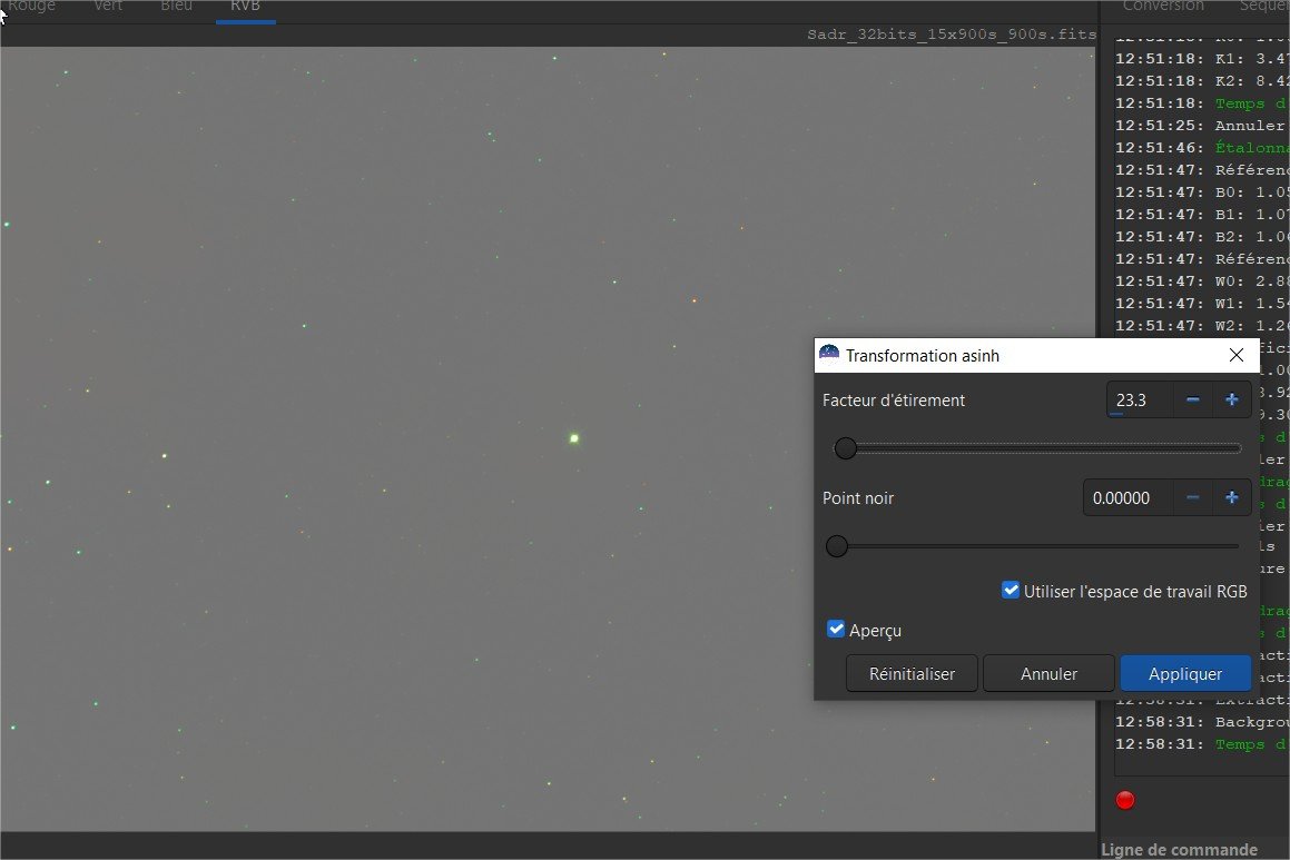

As-tu poussé un peu le reglage asinh pour booster les couleurs ?
Je ne peux pas : comme dit sur un autre post, si je bouge le curseur avant d'avoir monté l'histogramme (comme on devrait le faire), l'image devient blanche. Je peux rattraper en fonçant le ciel à fond, mais la galaxie ne ressort pas et ensuite c'est galère avec l'histo... Donc, je monte d'abord l'histogramme à la main, puis je ne me sers de l'asinh que pour finir de foncer le ciel.
Exemple : quand j'ouvre le fits de M13 sans Siril, en "Linéaire" ça donne ça (au lieu d'être tout noir) :
Autre exemple avec le "Cocon", en linéaire à l'ouverture :
Pourtant, si je passe en "Histogramme" (en bas), il y a bien une image dedans ;)
Donc, je retire le gradient, je fais l'étalonnage, puis là je devrais monter l'asinh... Sauf que ça ferait ça (exemple ici avec Sadr) :
Le "facteur d'étirement" est à peine bougé que l'image devient blanche (elle était noire suite à l'étalonnage).
Donc, je monte le "Point noir" :
Et comme rien n'apparait, je monte à fond l'étirement... Toujours rien (c'est juste tout blanc), donc je monte à fond le "point noir" aussi :
Bref, c'est nul et sûrement inutile, donc j'annule tout et je monte l'histogramme "normalement" (à la main) :)
Et là, j'arrive à ça (toujours uniquement dans Siril) :
Donc, voilà, le "asinh" ne me sert qu'après la montée d'histo manuelle, pour foncer le ciel. C'est tout.

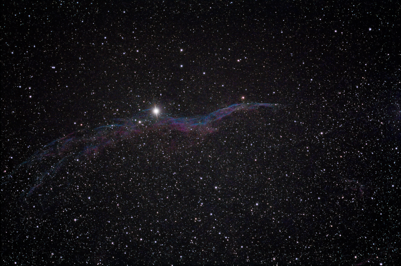

Je continue de remettre ici les quelques images que j'ai de "traitées / améliorées"...
Ici, une image des Voiles du Cygne prise à la lunette, le soir de septembre où j'étrennais (difficilement !!) la GEM45 (donc MES en vrac).
NGC6960 - 64 x 30s (32mn), sans filtre ni rien - Traitée par @Caprice (merci !) ;)
Et ma version, plus bleutée (les étoiles) et moins contrastée (les nébulosités)... Siril only.
Moins bien que ma version de l'été dernier au C9.

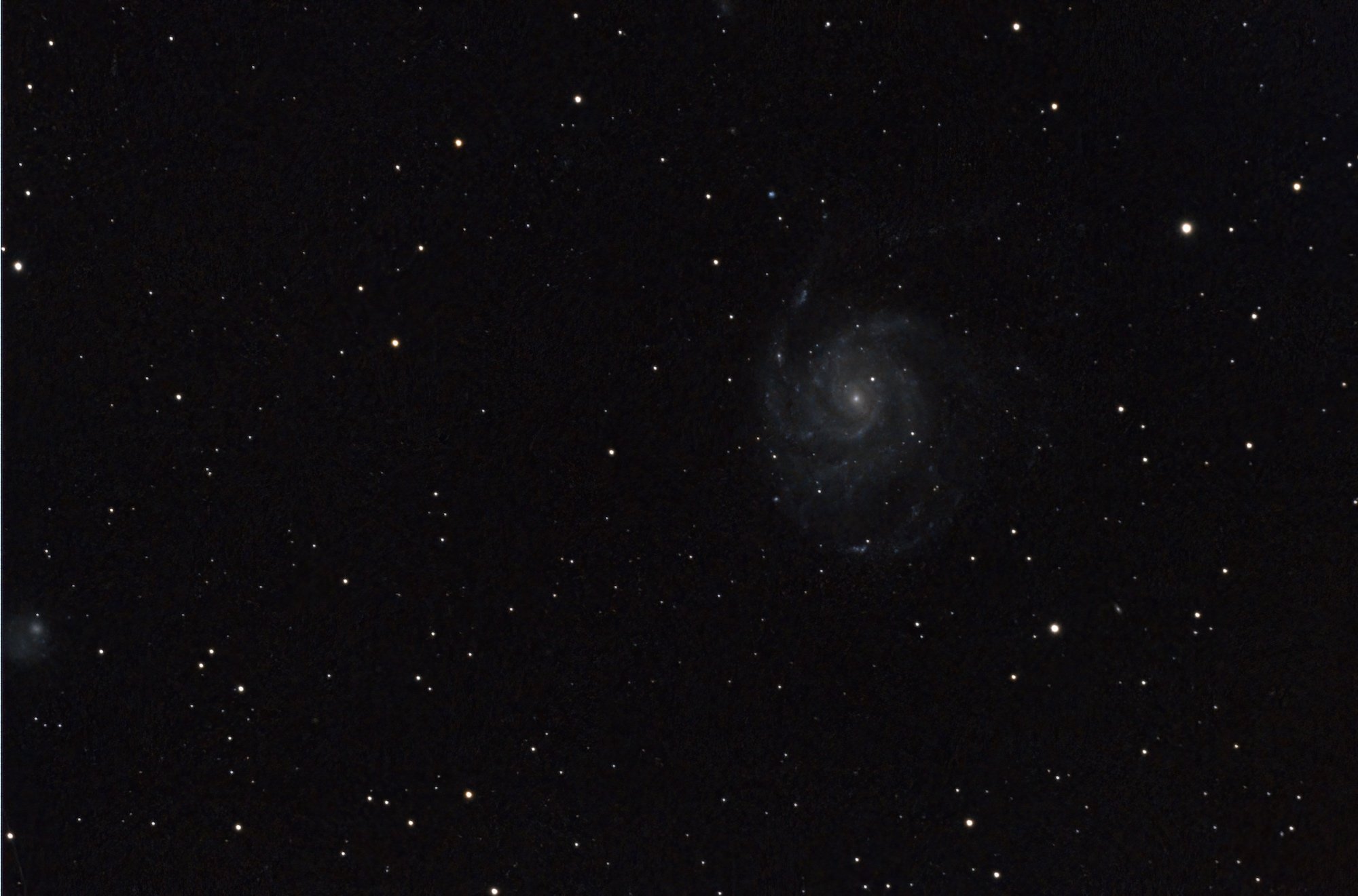

Quelques images de ma soirée d'essai avec la lunette : ça commence avec M101...
Avec l'histo bien à fond, on voit bien la galaxie... et le bruit !! :ninja:

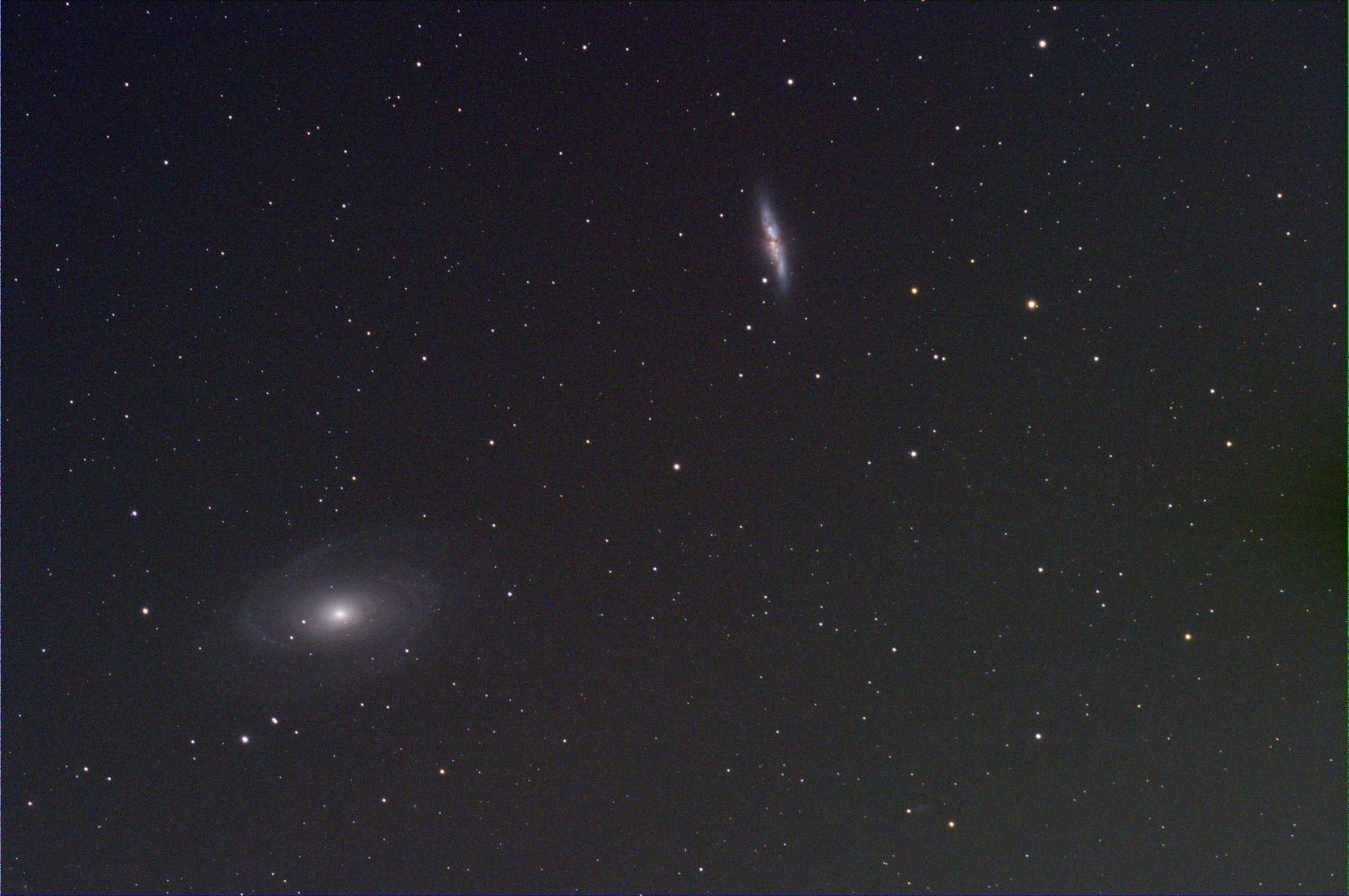

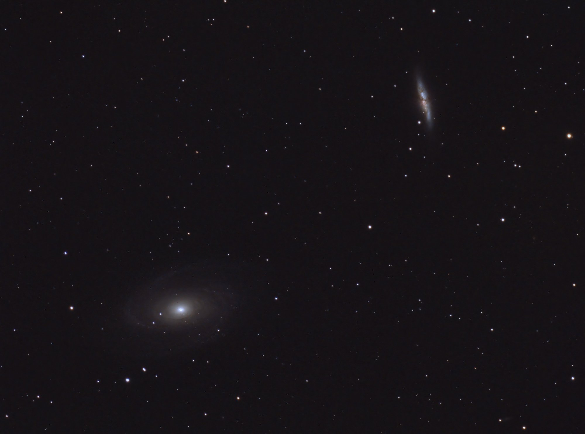

Même souci avec ma cible suivante, le duo M81-M82...
En mettant les galaxies au mieux, c'est super bruité :
Et si je fais gaffe au bruit, M81 ne sort plus...
Pfffff... c'est injuste !! :mrgreen:
Mon save as seen était bien bruité aussi, mais limite plus sympa (encore une fois). 64x30s (32mn), sans filtre :

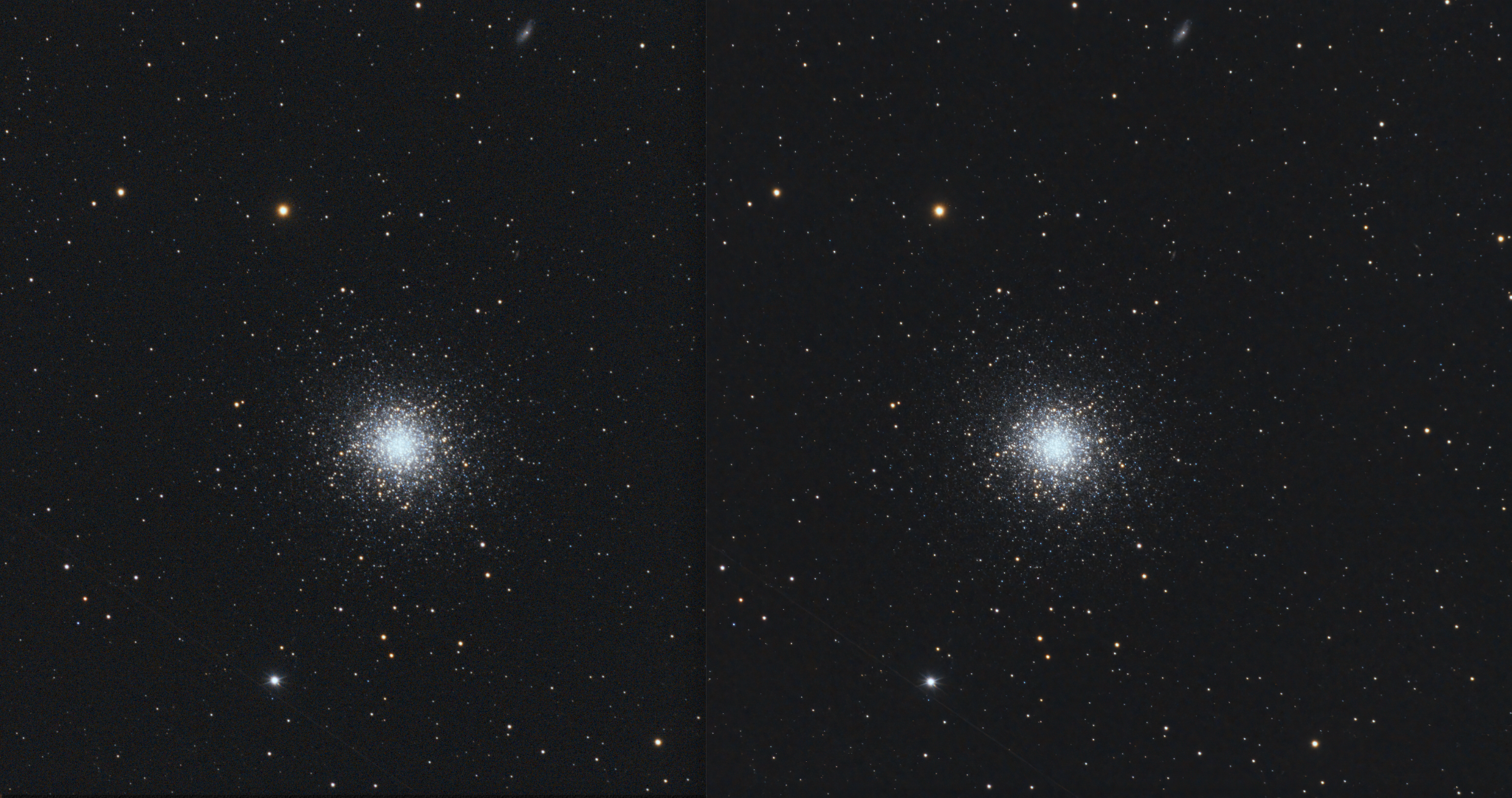

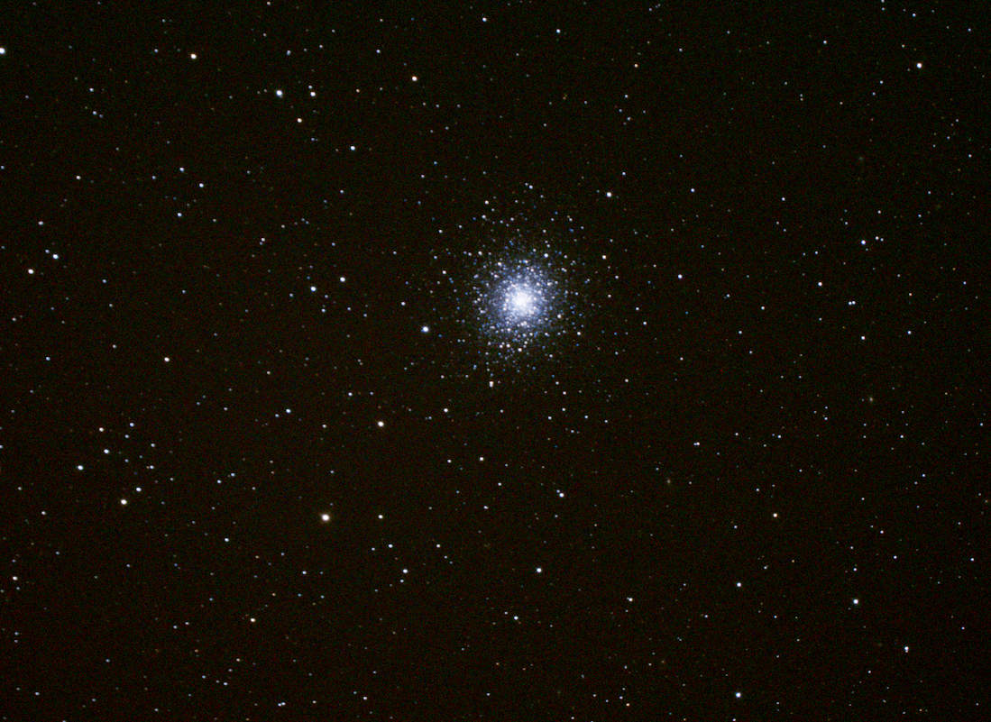

Dernière cible de cette soirée avec M13 (déjà tenté au C9 l'autre soir).
Sauriez-vous deviner quelle image est le "save as seen" et laquelle est traitée avec Siril ?
Oui, celle de gauche, c'est Siril et celle de droite, c'est le SaS... Bon, la différence n'est pas flagrante (si, avec Siril il y a moins de couleurs ;) )...
Du coup, j'hésite entre la version "Pure Siril" et celle traitée avec un très léger Denoise (2 en low light et le sharpen à 2 aussi) :
'à gauche : bio / à droite : avec denoise)
Je n'aime pas l'effet "plastique" (fond de ciel) du denoise, mais ça améliore les étoiles de l'amas... Dur de choisir quelle version garder !
Ou alors, je fais un mix : denoise et sharpen, mais juste sur l'amas (fond de ciel masqué) :)
M13, 64x30s (32mn), sans filtre

Message par Steph » 09 juin 2022, 22:28
09 juin 2022, 22:19
le fond de ciel est bien plus clean qu'avec Topaze (qui fait des sortes de marbrures) :
sans parler de la gueule des étoiles et tout le reste...Topaze c'est caca
09 juin 2022, 22:19
en attendant, si le Noise Xterminator te démange, mon png est là
je vais manger et je regarde ça..

Message par SBRCoach » 09 juin 2022, 23:35
On voit bien le Y sur M13 - :clap:

Message par Steph » 09 juin 2022, 23:37
@Olivier-Fantasy
avant après
et la full
