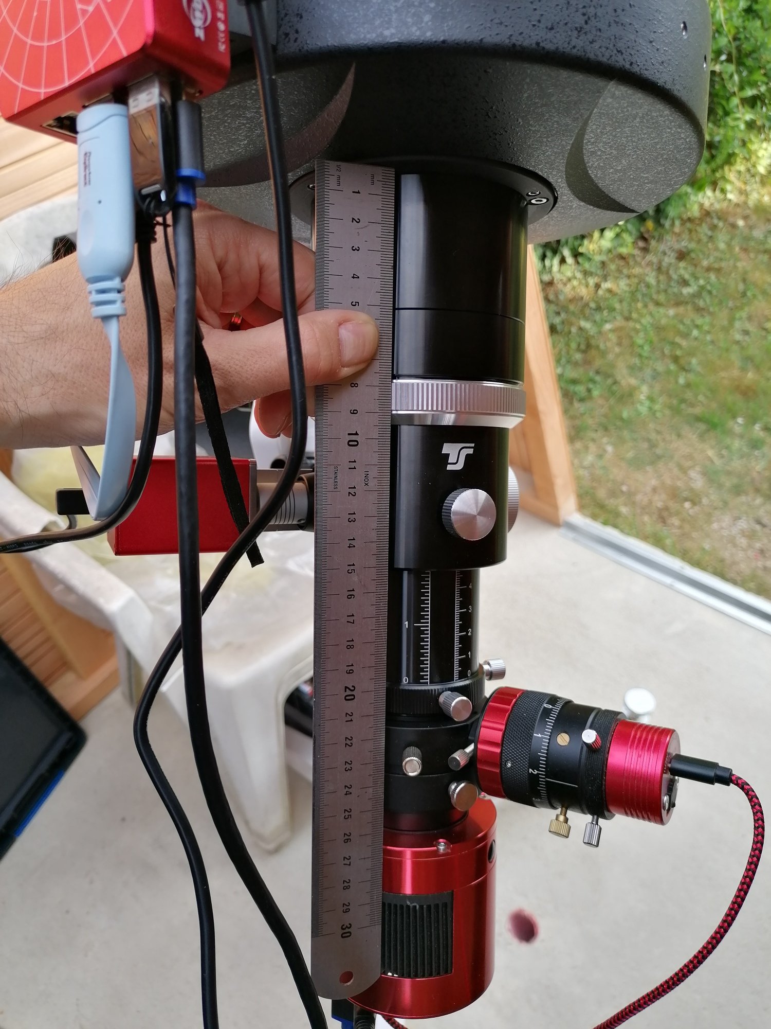

Sur ta photo plus haut on voit que ton porte oculaire est complètement rentré, il faut qu'il soit environ en position milieu quand la map est bonne. Tu peux affiner ça avec des bagues allonges mais du côté de ton train optique cette fois-ci.
Sur la photo, la caméra est pile au point focale ? si oui je pense que tu peux enlever la bague de 25mm en M90
Purée, mais oui tu as raison, quel con ! :-(
Je me suis basé sur le comportement de ma lunette TS 76 qui elle ne fait sortir que le drawtube ! :-(
Oh le boulet ! :-(
Bon, alors la question, c'est comment gérer la distance de sortie du drawtube dans le P.O ?
Même question avec la bague ?
Si je laisse alors la bague de 50 mm, il faut que je sorte le drawtube de 25 mm pour arriver aux 75 ou non il faut procéder autrement ?

l'EAF ne permet effectivement pas de couvrir l'intégralité de la course du P.O . Il suffit donc de redéfinir le point 0 ( celui qui correspond en théorie au P.O full rentré ) non loin de sa position au point de focalisation de ton instrument ( tu fait t'a MAP puis tu rentre ton P.O de 2cm environ et tu le défini comme point 0 ) .
Il faut ensuite trouver un compromis en jouant avec l'épaisseur des bagues M90 pour que lorsque tu es au point de focalisation , avoir un P.O a mi- course .( Mieux vaut avoir un P.O trop rentré que trop sorti pour limiter le tilt surtout avec ceP.O d'origine ) . Tu peux mesurer avec un mètre la distance entre ton P.O et le cul du miroir primaire et estimer qu'elle combinaison de bague M90 serait le mieux . Il se peut que tu ne dispose pas du set de bague adéquate pour trouver le montage optimal ( ces bagues M90 s'achètent a l'unité )

Je serais toi, voilà ce que je ferais avant de tester sur le ciel ce soir, tu mesures cette distance mais en sortant à un bon tiers (voir la moitié) le drawtube du focuser au lieu qu'il soit complètement rentré comme sur la photo:
Tu dois obtenir environ 22cm, si tu en est loin tu joues avec tes bagues allonges M90 ou bagues allonges côté train optiques (M42, M48 etc...) pour arriver à cette valeur et tu n'auras pas de soucis pour te balader autour du point focal (notamment pour faire ta V curve).

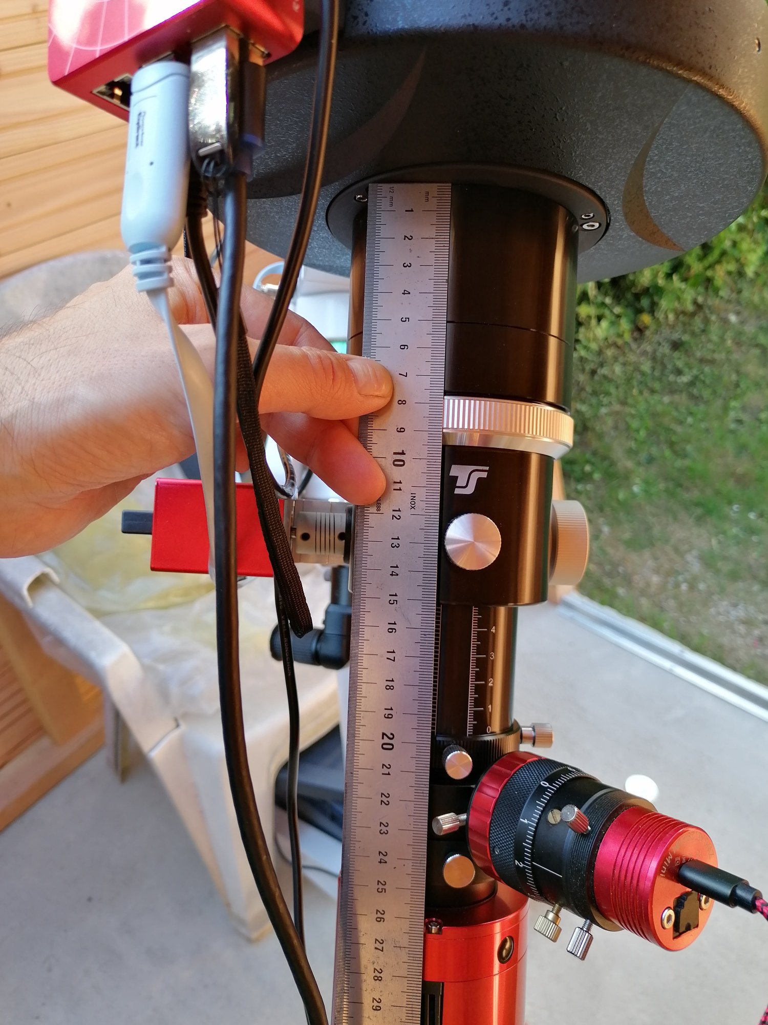

J'ai mesuré tout à l'heure ce que je crois être la position de mon focuser en MAP correcte.
Voici ce que ça donne :
Là, techniquement je devrais avoir un souci, car le site Teleskop Service précise aussi 254 mm exactement de l'arrière du RC au capteur.
J'imagine que cela va de l'arrière du RC au plan focal théorique de la caméra donc à environ 265 mm sur ma règle, c'est cela ?
SI ce soir je peux faire quelques tests je mesurerai avec certitude cette bon sang de distance.
Le plan du capteur est enfoncé de 6.5mm sur ta caméra ZWO. Donc il serait plutôt vers 268-269 sur ta règle. Bref, théoriquement un peu trop loin par rapport aux directives du Bureau Politique GSO.

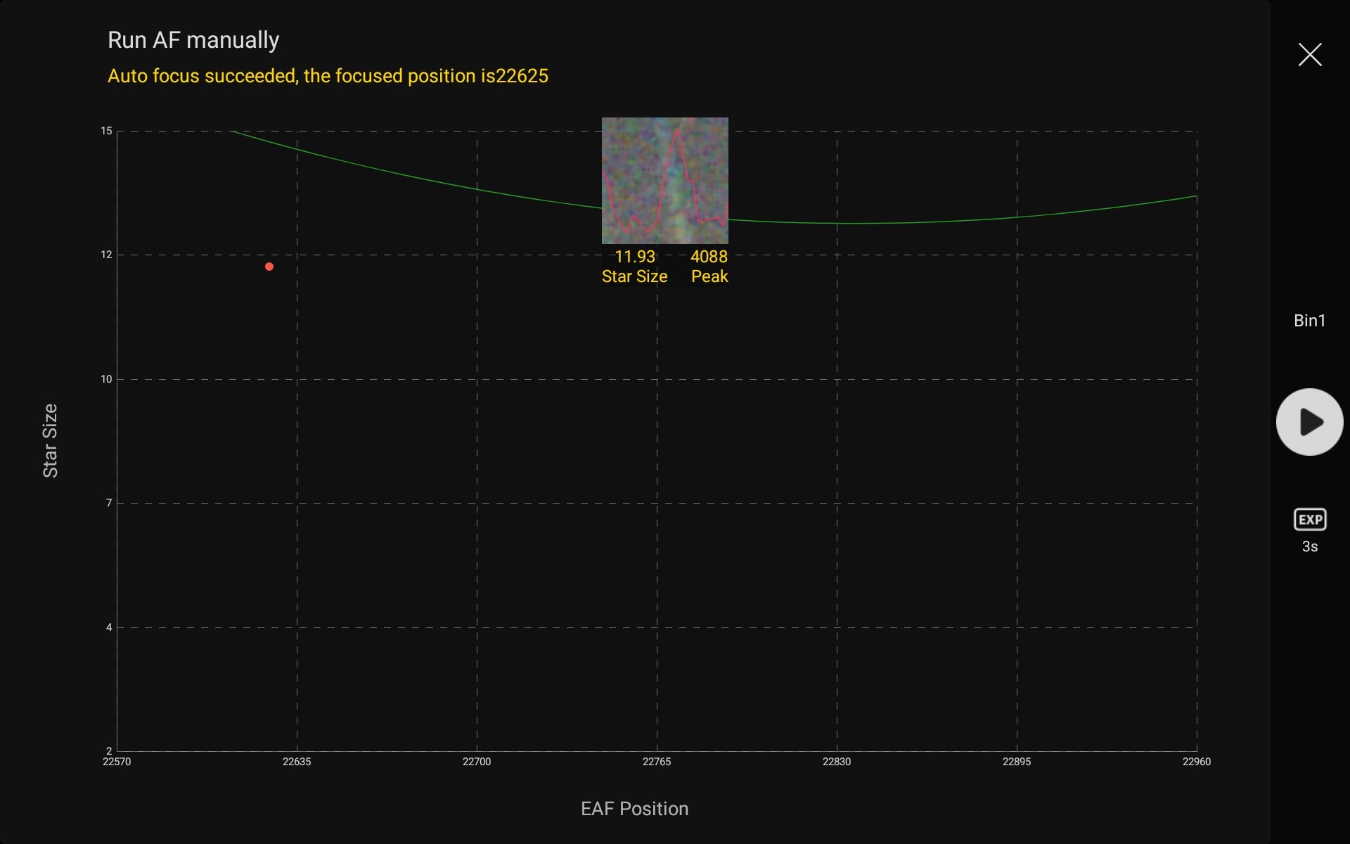

Ensuite j'ai décidé de reprendre mes tests sur la routine de MAJ, j'ai donc fait ce que me proposait @clouzot , et j'ai remis une valeur limite supérieure (Max limit) sur 22 000 au lieu, vous vous souvenez, du "vrai" 21 000 qui est la limite de mon drawtube complètement sorti.
Nouveau message d'erreur me demandant d'augmenter le step size, et c'est ce que j'ai fait, je suis passé à 40 puis à 50, et là, pour les deux, enfin, la routine de MAP de l'ASIair a pu s'enclencher sans qu'il ne retracte complètement le drawtube !

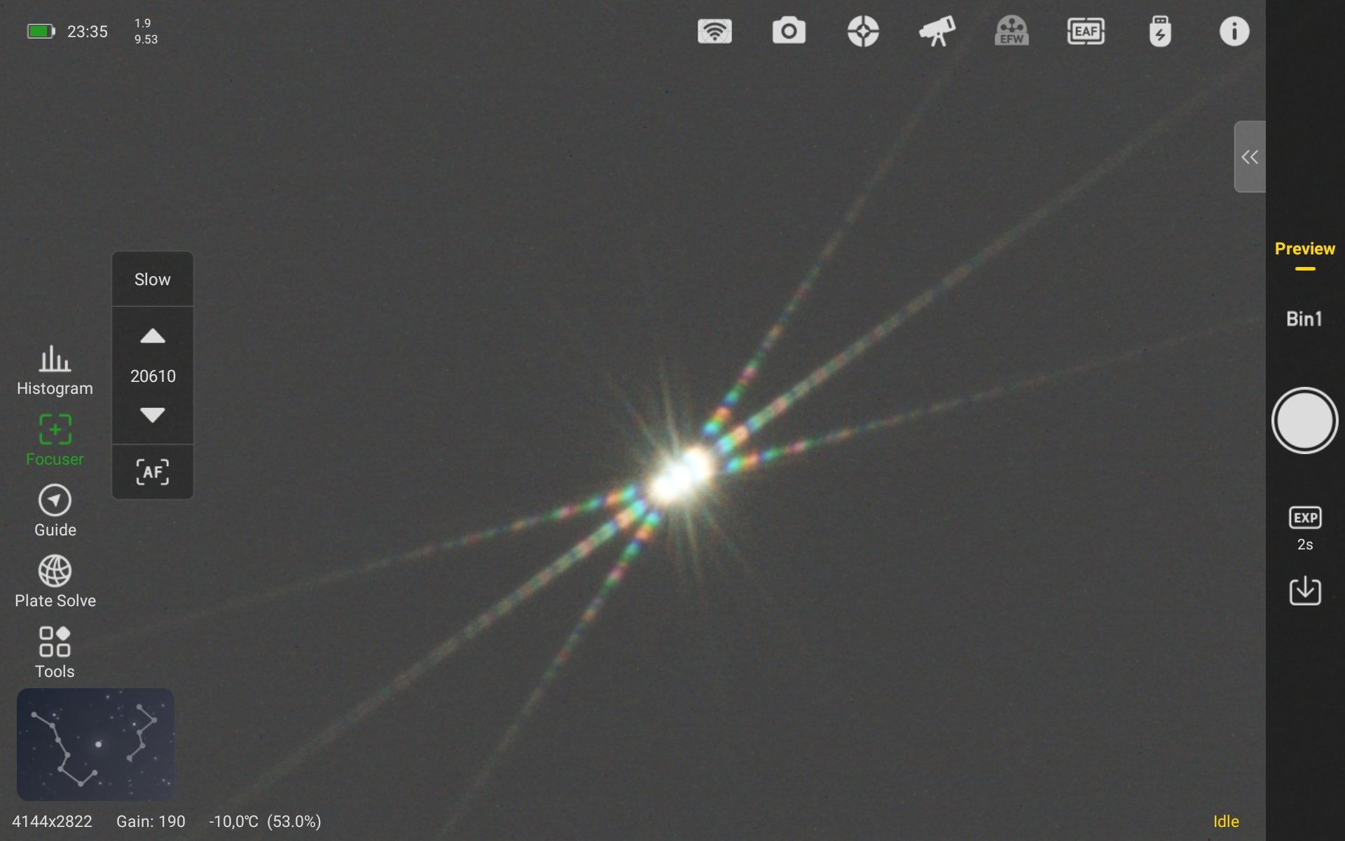

Et là j'étais content, pile poil ce que j'avais obtenu manuellement avec le Bahtinov, sauf qu'en revenant sur la fenêtre principale de l'ASIair, eh bien... mauvaise surprise... :-(
Il était à... 21 610 !!! et l'étoile était défocalisée de 1 000 pas ! :-(
Bon je suis revenu a Dubhé, j'ai défocalisé pour essayer de voir ce que ça donnait, et j'ai obtenu ce que je vous ai déjà fourni :
Cohérent avec ce que l'on peut apercevoir dans la fenêtre RMS plus haut de la routine de focalisation de l'EAF !

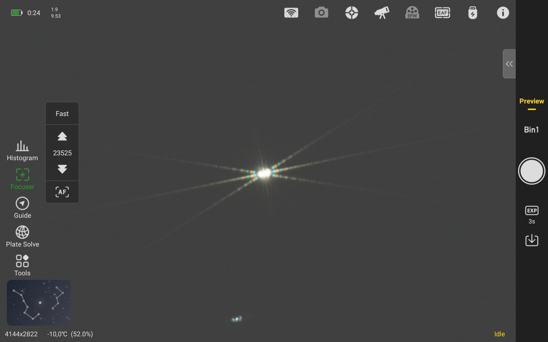

J'ai retenté une fois encore la focalisation avec l'EAF et l'ASIair, et là, rebelotte, il me trouve le point 1 000 pas plus loin, mais cette fois-ci le chiffre est cohérent sur la fenêtre principale... mais toujours défocalisé de presque 1 000 pas !
J'ai refait quelques tests, puis de nouveau une MAP, et pareil, l'EAF arrive maintenant a lancer la routine, à l'exécuter sans message d'erreur, mais à chaque itération il décale de presque 1 000 pas de plus !!
Voilà, je m'arrête là, parce que cela n'apportera rien de plus, mais que peut on conclure de tout cela ?
La distance de MAP comme vous pouvez le voir est très loin du théorique 254 mm, et là, je ne saisis pas...

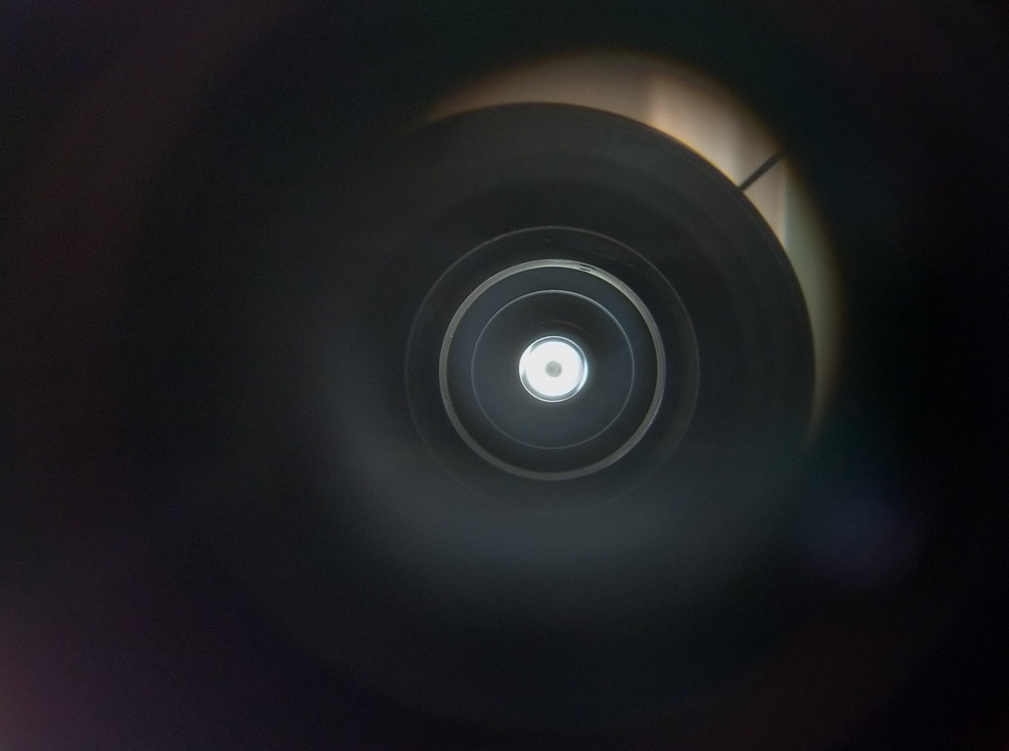

Le Cheshire est le seul instrument qui pour le moment me permet de voir ce que j'ai sur le secondaire en tout cas ainsi que le TSRCKolli de TS !
Je vais rentrer le RC tout à l'heure et voir maintenant si le laser tape sur l'œillet en espérant que je ne vais pas devoir enlever le manchon qui l'entoure pour voir cela...
Et ensuite ?
Philippe
Edit : alors j'ai dû demander à ma femme de prendre la photo pendant que je maintenais la lumière sur le Taka et nous sommes parvenus à prendre ce que je vois :

En voilà une dernière qui me semble plus facile à interpréter et où l'on voit tous les anneaux je crois que cela doit correspondre à la meilleure position de focalisation du Taka, non !?
Je crois que l'anneau légèrement argenté est la fameux liséré qui doit servir de référence pur le primaire, mais je ne suis pas certain d'interpréter correctement ce que 'o voit, une bonne âme pourrait elle m'aider ?

Oui en 1) laser au centre de l’oeillet du secondaire
En 2) microscope Taka pour alignement secondaire. Il faut voir un point noir centré dans l’oeilet. Il faut faire une mise au point du microscope qui permette de voir les deux. Utilise toute la plage de réglage de map du microscope: à un moment le point noir est net. A un autre, l’oeillet. Il faut faire un compromis entre les deux. Ça se fait de jour: il faut de la lumière sur le pant coupé translucide sinon on ne voit rien.
3) réglage du primaire sur étoile: défocaliser pas mal comme tu l’as fait pour voir l’ombre du secondaire. Centrer cette ombre dans le disque lumineux du primaire.
Comme sur ton RC le PO est très certainement solidaire du barillet, le réglage 3 dérègle 1.
Il paraît qu’il faut alors réitérer 1,2 et 3.
Mais ma science s’arrête là car je n’ai pas ce souci.
Bonne patience!

Maintenant que tu sais exactement où se situe le point focal de ton RC, tu peux envisager de placer au mieux ton focuser.
C’est très simple, il te reste bien une bague allonge de 25mm que n’as pas monté n’est-ce pas ? Dans ce cas tu l’ajoutes à la suite des autres et tu rentres ton drawtube de 25mm, ta caméra se retrouveras exactement au même endroit (au point focal), ton focuser seras moins sorti et ça éviteras qu’il fléchisse (ce focuser TS d’origine n’est pas connu pour être extrêmement solide…). Et il resteras assez de marge au drawtube pour faire de l’intra/extra focale pendant ta VCurve.

@Phil49
Je ne m’occupe que du secondaire avec le microscope Taka. Donc je ne cherche pas le liseré du primaire.
Sur ton image la map n’est pas réglée pour voir le point noir et l’oeillet en même temps, du moins il me semble.
@spica2000
Je viens de rajouter une dernière photo où je crois avoir trouvé la bonne distance comme expliqué.
Bien évidemment si j'ai demandé à ma femme c'est pour éclairer moi même la fenêtre translucide avec une lampe a leds, c'est pus facile de se focaliser sur la qualité du cliché, car dehors il fait chaud et pleuviote de temps en temps !
A part le donut au milieu j'ai du mal à interpréter à quoi correspondent les successions d'anneaux noirs et gris/blanc !
Manifestement il faut bouger pas mal de choses, secondaire et probablement le primaire, mais faut il que je remette la bague de tilt ou ce n'est pas nécessaire ?
Bien noté Seb je tenterai cela à la prochaine nuit !
Pour le P.O, oui, c'est la première chose que @clouzot m'a dite ! ;-)
Dès que j'aurai stabiliser la question de la MAP, je verrai, si quelqu'un a d'ailleurs quelques références de crayford pour TS RC 8 qui ne valent pas 800 à 1 000 euros je suis preneur ! ;-)
Je comptais de toute manière faire u nouvel essai avec toutes les bagues, c'est à dire avec les 100 mm.

@Phil49 on voit le point noir au centre. Mais à priori pas l’oeillet.
Change la MAP du microscope pour voir nettement l’oeillet.
Autre chose, il est curieux que tu aies besoin de demander de l’aide pour éclairer car il fait jour?!? Du coup, je me demande si tu ne crées pas des reflets en éclairant de trop près une partie particulière... un éclairage d’ambiance éloigné d’un mètre et plutôt côté pan coupé du microscope devrait suffire.

spica2000 a écrit : ↑
04 juin 2022, 12:06
oui on devrait avoir un truc comme ça
concernant l'ajout de la bague d'allonge de 25mm , j'ajouterai également la bague de tilt M90 ( 15mm de tirage sup mais ca devrait le faire , il te restera 10mm en intra pour le débatement du focuser pour faire ta V curve ) car tu devras l'ajouter ensuite pour pouvoir avancer dans le reglage de ton instrument ....
C'est grace a cette bague que tu arriveras a centrer le faisceau de ton laser dans le donuts du secondaire .
Sur le mien j’ai mis celui-ci :
https://www.teleskop-express.de/shop/pr ... 95-mm.html
ça le fait ;)
