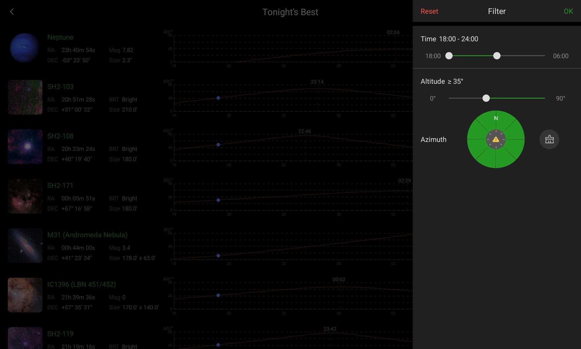

Pas encore installé la version 2.0 mais à priori pas mal de nouveautés que certains ont déjà exploité ici à priori
Apparemment on peut aussi ouvrir un écran de filtre où vous pourrez sélectionner l'azimut, l'altitude et le temps de vos cibles potentielles.
Quelqu'un confirme ?

J'ai eu cette version ce soir sur IOS :
ASIAIR PRO
Message par Falconpage » 08 sept. 2022, 21:59
Je n'ai pas tester le filtre dans la recherche de cible, c'est excellent je pense car on perd du temps à passer des cibles inaccessibles.
