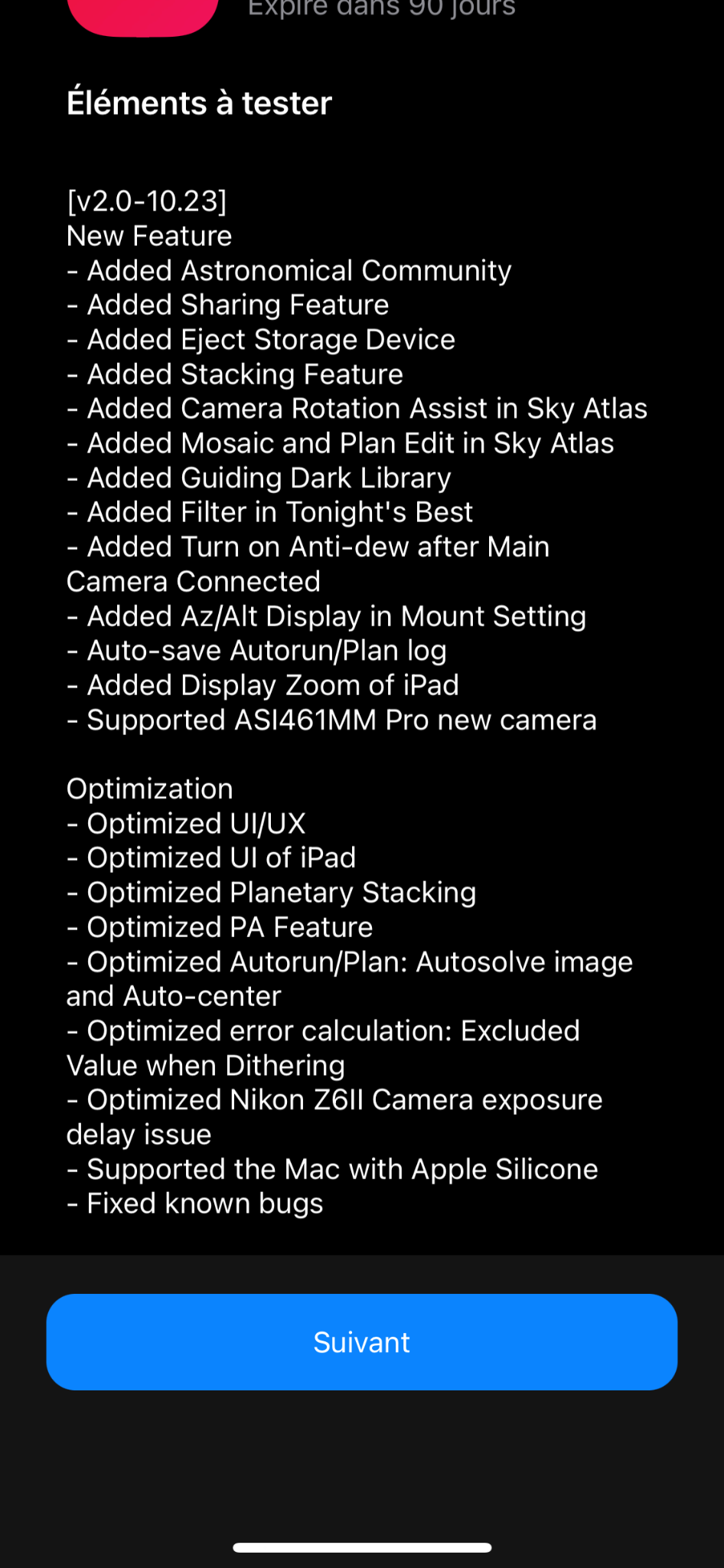

ASIAIR PRO
Message par clouzot » 08 sept. 2022, 11:27
La v2 n’est pas encore dispo pour iOS sur TestFlight (temps d’approbation) avec ce lien. La précédente version 2.0 build je sais pas quoi oui par contre
ASIAIR PRO
Message par Falconpage » 08 sept. 2022, 21:48
J'ai eu cette version ce soir sur IOS :
ASIAIR PRO
Message par Falconpage » 08 sept. 2022, 21:59
