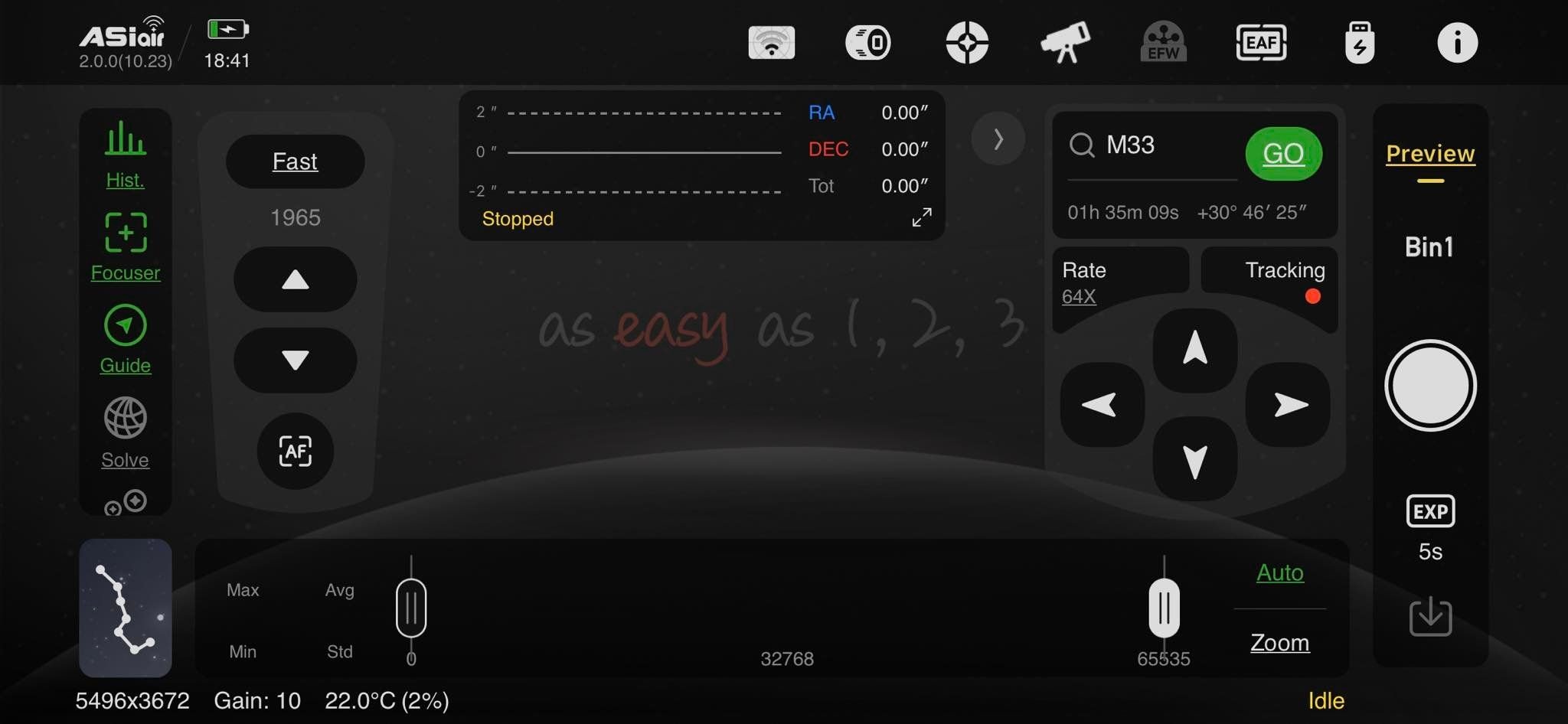

Message par Falconpage » 08 sept. 2022, 21:48
J'ai eu cette version ce soir sur IOS :
ASIAIR PRO
Message par Falconpage » 08 sept. 2022, 21:59
Je n'ai pas tester le filtre dans la recherche de cible, c'est excellent je pense car on perd du temps à passer des cibles inaccessibles.
