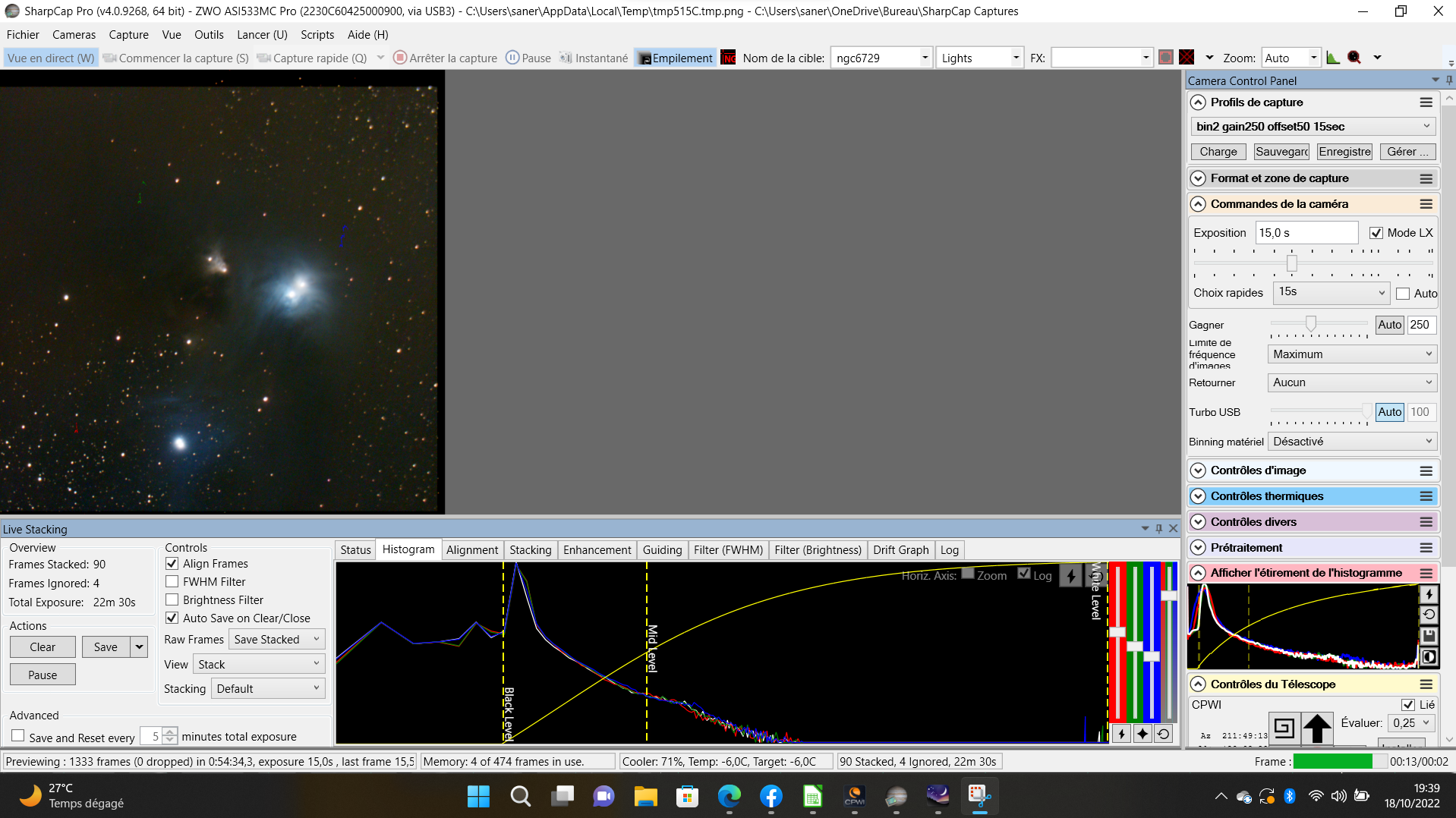

En tout cas après avoir tout installer je balance l'alignement avec starsense et boom ça ne veut pas. 30 min à me prendre la tête tout ça pour.. roulement de tambour... :violin: ben ma loc dans CPWI qui s'est mis sur Californie c'est vrai que cela fonctionne moins bien comme ça. Allez on refait tout et enfin alléluia
Bon je me soigne sur la map mais franchement je me rend compte que la colim à bouger et que je devrais vraiment la faire mais pas envie et ça me va pour ce soir. En mode j'en profite temps que je peux.
Allez on commence par ngc7424 et au bout de 15min pas de sauvegarde dans le fichier mais nul part d'ailleurs bon je fais ngc300 et au bout de 4min30 sharpcap plante. Allez on recommence et enfin..
Acquisition en Bin2 gain250 brigthness30 15s filtre L-pro
M72 en 9min
NGC134 galaxie du calamar géant en 13min
NGC55 collier de perle 18min
Bon j'attaquer autre chose mais il commence à pleuvoir donc on remballe en 5éme vitesse et fissa. :doh:
Question à la con le filtre L-pro est plus a utilisé sur les nébuleuse que sur les galaxie car je trouve moins net celle-ci depuis que je l'utilise ou c'est moi qui l'utilise mal pour l'instant.
Allez à bientôt pour de nouvelles aventures mais que ça fait du bien.

Comme dit @soulearth, si tu mets un filtre, tu "manges" de la lumière, donc il te faut poser un peu plus longtemps (en temps unitaire / par pose). 30s, ça paraitrait bien... surtout que tu es à f/6,3 (donc bien lent et bien sombre ! J'ai commencé pareil, au C9 sur AVX + red x0,63...).
Sitôt que tu pourras installer une petite lunette de guidage + cam pas chère, le tout branché sur PHD2 (super simple, ça fonctionne tout seul : même mal réglé), tu pourras faire des poses de 60s, ce qui sera encore mieux avec ton filtre.
Après, si ça ne sort pas à la 1ère pose, ça ne sortira pas mieux à la 60ème (au bout de 30mn)... La répétition des poses retire le bruit, mais ça n'apporte pas plus de lumière (ou si peu)... Bref, bidouille tes réglages pour que ton image soit sympa en 4 poses (2mn) par exemple, et là si ça te plait et que tu veux améliorer (finesse des détails, bruit) tu peux rester dessus :
4 poses => bruit -50%
16 poses => bruit -75%
49 poses => bruit -85%
100 poses => bruit -90%
Après, il faudrait 400 poses pour réduire le bruit de 95%… 1024 poses pour le réduire de 97%… et 10000 poses pour le réduire de 99% !!!
Donc bon... 50 poses (25mn à 30s unitaire) ce serait déjà pas mal.
Mes questions :
- Pourquoi "Bin2" ? Le côté "brut" ou "cracra" de tes images vient peut-être de là... Sauf si c'est une histoire de résolution (taille des pixels par rapport à ta focale), je ne vois pas l'utilité du bin2.
- Pourquoi gain 250 ? C'est sûr que ça va plus vite pour voir une image, mais du coup elle est "cracra". Pour montrer vite fait à la famille, why not? Mais pour rester 10-15 ou même 20mn dessus, autant qu'elle soit jolie, non ? Donc gain unitaire, ça parait bien (101 sur la 533, si j'ai bonne mémoire).
- Brightness 30 ? D'origine, il est à 50, si je ne m'abuse... ça se retrouve. De mon expérience perso, quand j'étais en-dessous, mes images étaient sombres (je ne voyais que peu ou mal mes cibles : j'ai fait ça un an, quand même !!). En remettant le brightness normal, d'origine, j'ai eu mes premières belles images (ça et les autres réglages, bien sûr !).
Bref, prochaine nuit claire, tu pourrais tenter :
=> Acquisition en Bin1, gain 101, brigthness 50, 30s, filtre L-pro ;-)
Et pourquoi pas tenter le coup sans filtre ? De chez moi, à Paris, ça passe sans filtre (malgré le ciel orange : je vois 12 étoiles dans le ciel, j'ai compté !!)... J'utilise aussi un filtre anti pollution lumineuse. Cela améliore le fond de ciel, mais la différence n'est pas extraordinaire. J'ai fait plein de belles images en virant le filtre ;)
Et nous faire des copies d'écran de SharpCap, pour qu'on te dise pour tes réglages d'histo.
(et pour la mise au point, tu peux la faire avec l'assistant Focus multi-étoiles de SharpCap : tu regardes la FWHM et tu cherches à avoir la plus petite... cela va assez vite).
Et les flats, c'est clair que ça transforme ton image, qui passe de "pourrie" à "sympa" (chez moi, hein, ça fait ça !). Quand tu testes une fois les flats, plus jamais tu n'images sans flats... Mais faut de quoi les faire, donc bon... A voir ;)

Pourquoi "Bin2
C'est pour ma résolution en bin1 je suis à 0,58 et bin2 1,17
15 oct. 2022, 10:35
Pourquoi gain 250
Quand j'essaie de stacker a 101 150 ou 200 je n'arrive pas à empiler cela me met un message comme ci il voyait des nuages haut. Alors cas 250 pas de problème mais c'est vrai que mon brightness était à ce moment à 22. Je vais regarder cela comme tu me la annoncé et faire les réglage comme dis.
15 oct. 2022, 10:35
Ben du cout je vais retourner comme avant sans filtre et je l'utiliserais le jour où je passerais au-dessus de 30s pour le guidage j'ai ce qu'il faut mais faut que j'arrive à l'utiliser mais je suis pas pressé j'ai le temps.
15 oct. 2022, 10:35
Oui promis :pray:

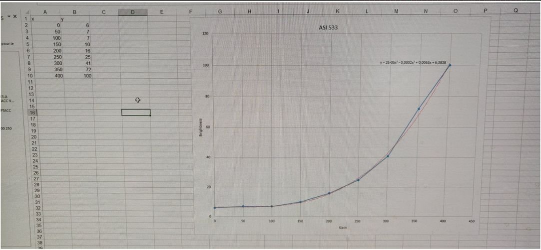

Attention à ne pas être trop systématique avec le réglage d'offset.
Il est recommandé de faire sa détermination selon la technique donnée par @clouzot
viewtopic.php?f=30&t=775
Il y a 2 ans pas mal de caméras avaient été testées. Il apparaît que sa valeur dépend du gain.
J'ai retrouvé notamment ces mesures de @Lavinch31 pour la 533
Je viens de refaire les mesures pour ma caméra
ça, ce n'est pas normal. Tout le monde utilise le "gain unitaire" (mis à part quelques rares :P ) et ça stacke très bien. Il doit y avoir un paramètre qui m...douille ;) Par exemple... ton suivi !! :D
A mes début avec l'AVX, impossible d'empiler à 60s... J'étais bien à 15s et 30s c'était "record du monde"... Mais avec l'habitude et une meilleure MES, mes images étaient plus stables et ça empilait facilement à toutes les durées (même 120s ou 180s !).
Mis à part les bougés, un truc qui pourrait empêcher d'empiler (ça m'est arrivé et notre Inspecteur m'avait donné l'astuce), c'est... trop de gain pour mon temps de pose : l'image que l'on voit à l'écran est bien, mais - si j'ai bien compris - la suivante qui arrive est tellement cramée que SharpCap ne reconnait pas les étoiles pour empiler... A l'époque, il y avait un "boost" des images sur SharpCap, que j'avais mis à fond (en plus du reste ;) )... En le baissant, tout à coup ça c'est mis à empiler !!!
Bref, en bidouillant, tu dois pouvoir empiler au gain unitaire, ta caméra est faite pour ça.

Chouette série, oui. Maintenant, le point d'amélioration (vu que ta collim est bonne), ce serait... (...suspens !...) ... (tu t'en doutes)... ...la mise au point ! :D
En voyant ta M17, j'ai cru que j'avais oublié de mettre mes lunettes... mais non :mrgreen:
L'assistant focus multi-étoiles de SC est ton ami ! Tu regardes la FWHM et tu cherches à la faire baisser, et ça fait aussi monter le nombre d'étoiles détecté. Ca va vite et là tu es sûr d'être "au net".
Sinon, le même assistant focus, mais avec un bathinov, sur une étoile (mais ça ne fonctionne pas forcément aussi facilement que le multi-étoiles).

Message par Erwan » 19 oct. 2022, 11:57
as trop mal malgré les passages nuageux sauf en fin de soirée ou là je pouvais plus rien faire. @kaelig j'ai fait le réglage comme dis mais je n'arrivée pas à descendre en dessous de 4.2 et une moyenne en cours de stack a 4.7. Je pense que delà est dû au taux d'humidité.
bin2 15sec offset50
Ngc6729 24min partie d'un nuage moléculaire connu sous le nom de Nuage de la Couronne sud
ngc6902 13min galaxie spirale non barrée située dans la constellation du Sagittaire
m20 28min
ngc7252 24min On l’appelle aussi Atoms for Peace Galaxy, galaxie particulière résultant d’une interaction entre deux galaxies qui a commencé il y a un milliard d’années. C'est là que les nuages ont commencé à me faire chi.. j'ai dû insister mais pas top
ngc7293 24min
ngc7424 12min galaxie spirale barrée située à 37,5 millions d’années-lumière dans la constellation australe de Grus, l’appelle une galaxie grand style. Je voulais aller à 24min mais trop de nuage je remballe
