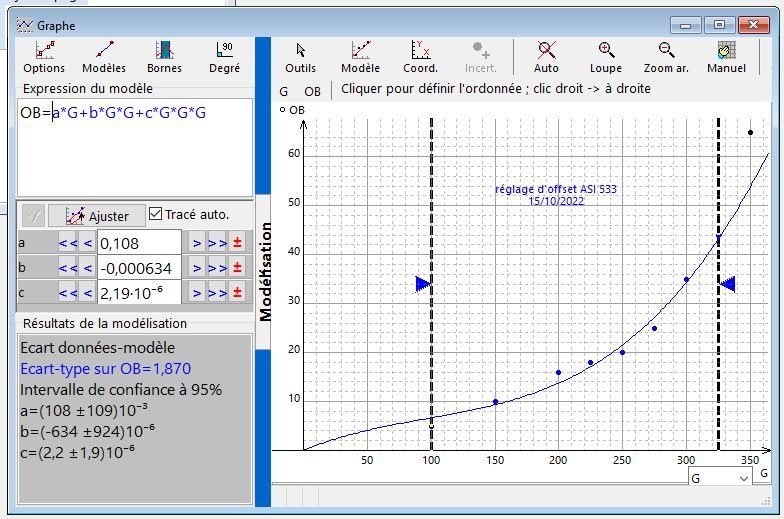

Message par pejive » 15 oct. 2022, 15:58
Attention à ne pas être trop systématique avec le réglage d'offset.
Il est recommandé de faire sa détermination selon la technique donnée par @clouzot
viewtopic.php?f=30&t=775
Il y a 2 ans pas mal de caméras avaient été testées. Il apparaît que sa valeur dépend du gain.
J'ai retrouvé notamment ces mesures de @Lavinch31 pour la 533
Je viens de refaire les mesures pour ma caméra
