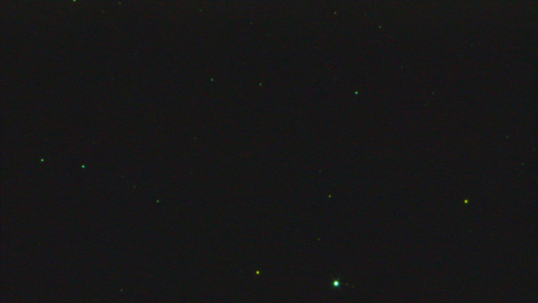

Après analyse des couches, les aberrations concernent beaucoup la couche rouge, un peu la couche verte et très peu la bleue. Je peux en déduire que ce n'est pas un problème de bougé ?
(J'ai un peu de doutes sur ma table équatoriale DIY pour être franc)

Je pense que tu vois sur tes images à quel point elles sont floues ;)
Donc, déjà, parfaire la MAP (pour avoir des petits points, pas des bulles). Et si ça bouge, tu auras des traits.
Tu peux utiliser l'assistant focus de SC et chercher à obtenir le plus d'étoiles visibles possible et le plus petit "nombre" possible (c'est la FWHM, l'indice de la qualité de ton image, plus c'est bas, mieux c'est). Cela te dira par exemple que tu es à 3,55 et qu'il y a 27 étoiles visibles. Tu tournes ta molette de mise au point très légèrement dans un sens, tu attends que ça arrête de bouger pour avoir une vraie mesure, et tu recommences.
Sinon, tu mets SC à 100% (le zoom d'écran) ou plus, et tu règles à la main, en direct bien sûr, pas de stack (genre gain quasi à fond et court temps de pose, mais en dobson, tu dois être comme ça presque tout le temps, j'imagine).
Et, idem que les autre : M31 c'est bien trop dur pour commencer. J'ai mis une année à la sortir correctement.
Tu as M33 juste à côté, difficile aussi, mais facile à trouver. M34, plus facile à imager, même si moins "sexy" (amas globulaire) est assez facile à trouver aussi... Et si tu viens du bas, de l'étoile Almach en cheminant vers l'étoile Algol (M34 est au milieu), tu pourrais même croiser NGC891, une jolie galaxie "aiguille", pas facile, mais plus facile que M31 et M33.

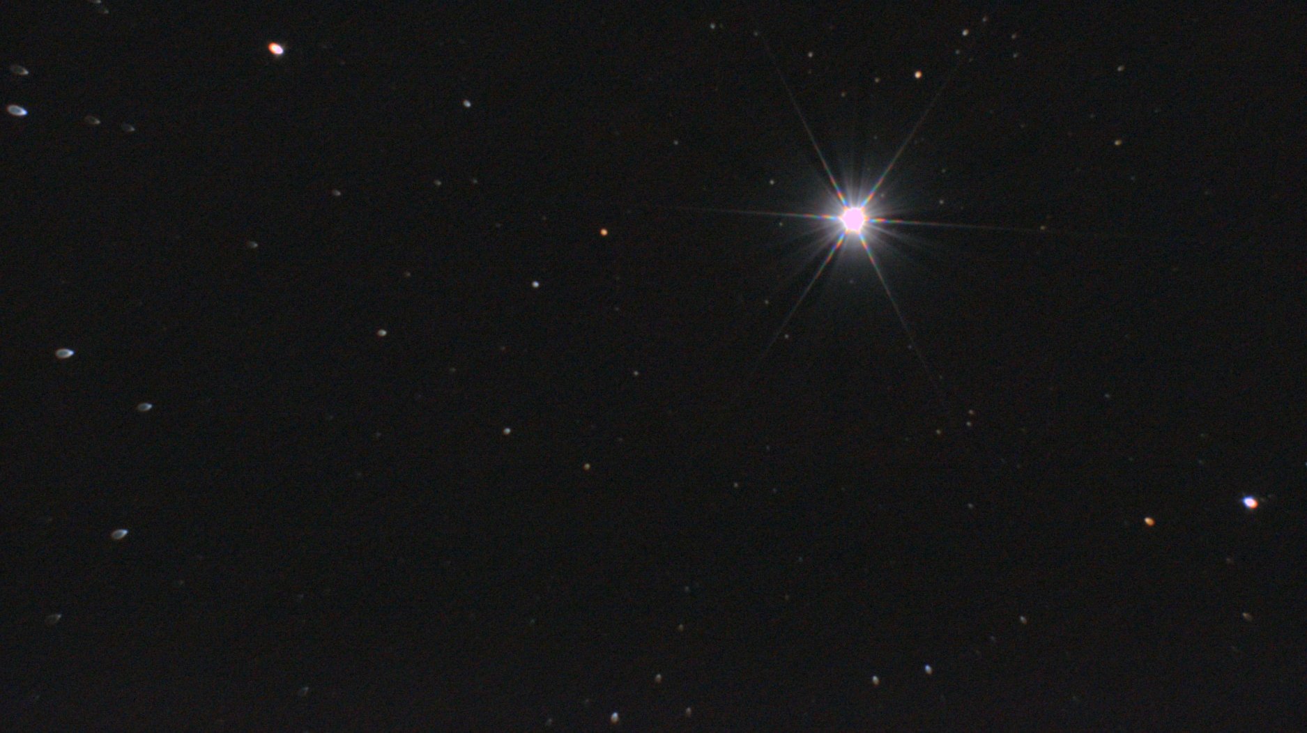

Test sur la polaire à F750, F400 et F350 : les étoiles ne sont pas vraiment piquées, mais au moins elles sont rondes !
Test sur M34 : quelques pétouilles, on dirait qu'il y a un décalage des couches dans les hautes lumières

Ta mise au point est carrément meilleure et les étoiles qui partent en cacahuètes (l'effet starwars en s'éloignant du centre et les couleurs qui bavent), c'est ton réducteur qui fait ça. Quand tu es à F750, tes étoiles sont bien.
Juste en virant le gradient avec Siril + correction des couleurs + un petit coup de Denoise pour virer le bruit :

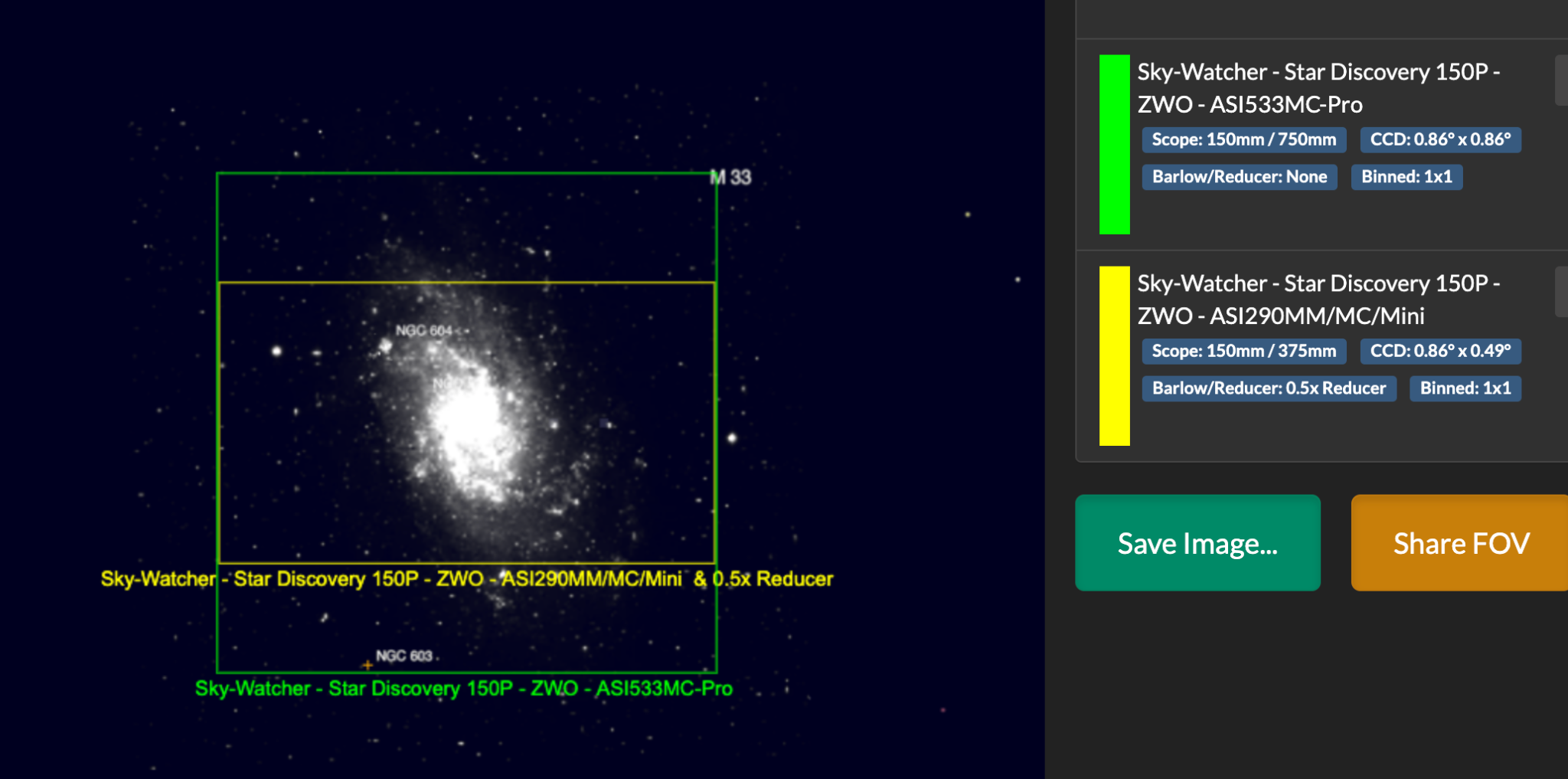

Comparatif : ta caméra actuelle (qui a un capteur de 290, je pense) + réduct à 0,5x... vs une caméra 533, pas chère pour débuter avec une "vraie" caméra, sans réduction de focale :

Une question sur les caméras sinon. Je comprends qu'une caméra à base d'IMX533 va élargir le FOV, ce qui est cool. Mais le principal intérêt actuel de mon RdF est de réduire le F/D. J'aurai autant de luminosité avec une IMX533 sans RdF qu'avec une IMX290 avec RdF ?
Non, bien sûr. A f/5 tu seras toujours moins "rapide" (car c'est surtout de vitesse d'acquisition dont on parle) qu'à f/... en-dessous de 5 :D
A f/4 tu es 1,5625 plus rapide qu'à f/5... C'est-à-dire que pour prendre une image de 20mn à f/5 il ne te faut que moins de 13mn à f/4... Ou, si tu préfères, à f/4 tu feras en 20mn ce qui t'aurait pris plus de 31mn à f/5... Donc, la lumière arrive plus vite.
Mais f/5 c'est déjà très bien, en débutant tu ne devrais pas vraiment avoir besoin d'aller en-dessous. Regarde les images incroyables des cadors du forum fait avec un 150/750 (donc à f/5) et une 533... Même en étant très fort en VA, on a encore de la marge de progression, sans aller descendre plus bas que f/5.
Déjà, il faut avoir de belles images. Ensuite, sur certaines cibles, tu décides de rester plus longtemps (pour diminuer le "bruit" de l'image, donc améliorer les détails). Mais, en gros, tu vois déjà très bien ta cible à partir d'une dizaine de poses, donc disons 5mn par poses de 30s unitaires.
C'est surtout qu'avec des pixels de 3,76" (comme sur la 533) au lieu de 2,9 (comme sur la 290) tu auras une meilleure résolution, quasi à 1" (l'idéal recherché), donc le plus facile à guider pour la meilleure image sous le meilleur ciel possible.
On peut descendre à 0,8" comme tu es avec la 290. @John Mc Burn fut un spécialiste de cette caméra sur 150/750 avec des images incroyables, mais très spécialisées... et il faut avoir son savoir-faire aussi : en gros, on se contente d'admirer le résultat, mais pour débuter, mieux vaut une caméra plus facile.
Après, si tu veux une meilleure image avec un newton (ton système), tu prendras un applanisseur de champ (je pense que c'est le nom, je ne suis pas spécialiste newton), bref un truc qui te permettra d'avoir de belles étoiles sur tout le champ. Et souvent, ces bêtes-là réduisent un peu la focale, genre x0.95... ce qui te passe à f/4,75 (sachant que plus tu t'approches de f/4 et pire en-dessous, et plus dure est la collimation). Mais f/4,75 ça doit rester gérable...
Bref, commencer à f/5 avec une bonne caméra, ce sera un set-up nickel pour tes premières années de pratique, et même après (beaucoup ont ce set-up et sortent des images super).
