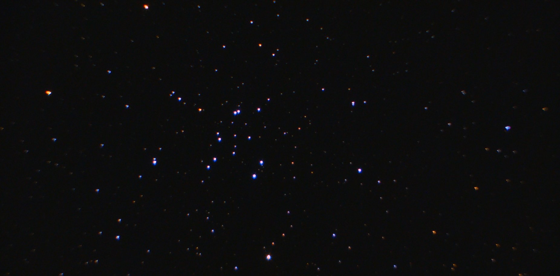

Bon, on reprend en appliquant les leçons
Test sur la polaire à F750, F400 et F350 : les étoiles ne sont pas vraiment piquées, mais au moins elles sont rondes !
Test sur M34 : quelques pétouilles, on dirait qu'il y a un décalage des couches dans les hautes lumières

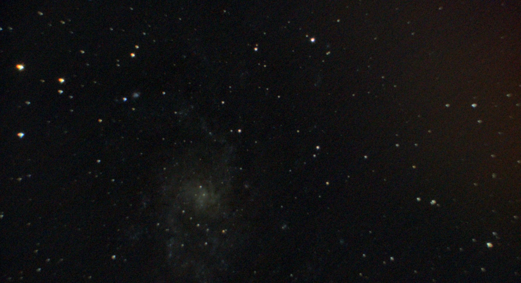

Et puis je tombe sur M33 ... j'arrive toujours pas à croire que j'ai vu ça !
Reste encore d'énormes marges de progrès dans un peu tous les sujets, mais ça commence à prendre forme

ouiouiblog a écrit : ↑29 nov. 2022, 02:09Et puis je tombe sur M33 ... j'arrive toujours pas à croire que j'ai vu ça !
Ta mise au point est carrément meilleure et les étoiles qui partent en cacahuètes (l'effet starwars en s'éloignant du centre et les couleurs qui bavent), c'est ton réducteur qui fait ça. Quand tu es à F750, tes étoiles sont bien.
Juste en virant le gradient avec Siril + correction des couleurs + un petit coup de Denoise pour virer le bruit :
C'est sûr que, lorsque tu auras les moyens, une caméra correcte te changera la vie, même en restant sur le même scope.
On peut faire de belles images avec une ZWO 533C et un tube bas de gamme, tandis qu'on aura toujours des images "bof" avec un scope de compète et une caméra toute pourrie
Comparatif : ta caméra actuelle (qui a un capteur de 290, je pense) + réduct à 0,5x... vs une caméra 533, pas chère pour débuter avec une "vraie" caméra, sans réduction de focale :

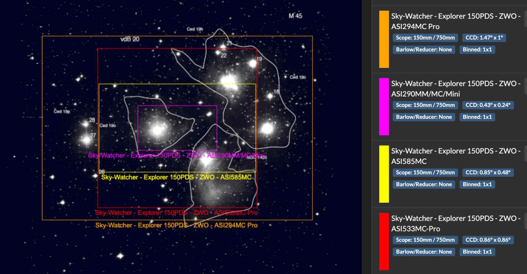

Une question sur les caméras sinon. Je comprends qu'une caméra à base d'IMX533 va élargir le FOV, ce qui est cool. Mais le principal intérêt actuel de mon RdF est de réduire le F/D. J'aurai autant de luminosité avec une IMX533 sans RdF qu'avec une IMX290 avec RdF ?

Non, bien sûr. A f/5 tu seras toujours moins "rapide" (car c'est surtout de vitesse d'acquisition dont on parle) qu'à f/... en-dessous de 5ouiouiblog a écrit : ↑30 nov. 2022, 23:18le principal intérêt actuel de mon RdF est de réduire le F/D. J'aurai autant de luminosité avec une IMX533 sans RdF qu'avec une IMX290 avec RdF ?
A f/4 tu es 1,5625 plus rapide qu'à f/5... C'est-à-dire que pour prendre une image de 20mn à f/5 il ne te faut que moins de 13mn à f/4... Ou, si tu préfères, à f/4 tu feras en 20mn ce qui t'aurait pris plus de 31mn à f/5... Donc, la lumière arrive plus vite.
Mais f/5 c'est déjà très bien, en débutant tu ne devrais pas vraiment avoir besoin d'aller en-dessous. Regarde les images incroyables des cadors du forum fait avec un 150/750 (donc à f/5) et une 533... Même en étant très fort en VA, on a encore de la marge de progression, sans aller descendre plus bas que f/5.
Déjà, il faut avoir de belles images. Ensuite, sur certaines cibles, tu décides de rester plus longtemps (pour diminuer le "bruit" de l'image, donc améliorer les détails). Mais, en gros, tu vois déjà très bien ta cible à partir d'une dizaine de poses, donc disons 5mn par poses de 30s unitaires.
C'est surtout qu'avec des pixels de 3,76" (comme sur la 533) au lieu de 2,9 (comme sur la 290) tu auras une meilleure résolution, quasi à 1" (l'idéal recherché), donc le plus facile à guider pour la meilleure image sous le meilleur ciel possible.
On peut descendre à 0,8" comme tu es avec la 290. @John Mc Burn fut un spécialiste de cette caméra sur 150/750 avec des images incroyables, mais très spécialisées... et il faut avoir son savoir-faire aussi : en gros, on se contente d'admirer le résultat, mais pour débuter, mieux vaut une caméra plus facile.
Après, si tu veux une meilleure image avec un newton (ton système), tu prendras un applanisseur de champ (je pense que c'est le nom, je ne suis pas spécialiste newton), bref un truc qui te permettra d'avoir de belles étoiles sur tout le champ. Et souvent, ces bêtes-là réduisent un peu la focale, genre x0.95... ce qui te passe à f/4,75 (sachant que plus tu t'approches de f/4 et pire en-dessous, et plus dure est la collimation). Mais f/4,75 ça doit rester gérable...
Bref, commencer à f/5 avec une bonne caméra, ce sera un set-up nickel pour tes premières années de pratique, et même après (beaucoup ont ce set-up et sortent des images super).

Tiens, après passage dans Siril, un coup de Denoise et un très léger bidouillage des couleurs (je n'ai rien pour ça, j'utilise le mini-logiciel photo livré avec mon ordi) :
M33 - 165x2s (2mn45)
Pour seulement 2m45, c'est top ! Et avec ton réducteur qui te baissait à 351mm de focale (coup de bol d'avoir encore des étoiles rondes avec ça !).
Plus qu'à faire la même en 10-12mn et déjà elle sera encore mieux (faut la patience et réussir à tenir l'image en place tout ce temps
En tous cas, la galaxie est bien là, et pourtant M33 est assez pénible à faire ressortir.

Bon ben, la SV305 m'a lâché après 3 petits mois de bons et loyaux services (je réserve pour l'instant mon avis sur la marque SvBony, selon la qualité du SAV, mais j'ai un a priori plutôt pessimiste
Bref il va falloir que j'envisage l'achat d'une nouvelle caméra. J'ai cherché dans le forum un post sur le sujet, mais je n'ai rien trouvé en dehors de trucs, soit trop pointus (auxquels je ne comprends pas tout), soit qui répondent à une demande précise, mais qui ne correspond pas obligatoirement à mon besoin.
Je retiens l'IMX533 proposée par @Olivier-Fantasy, mais j'ai un peu peur de perdre en luminosité. Actuellement, sans RdF, avec un capteur IMX290, mon F/D de 5 et une PL pénible, je vois juste un ciel bien noir. Ce qui veut dire :

On devrait pouvoir trouver un modèle de caméra mais en gros 385/485/585 533 c'est un peu chaud en sesterces

Pour le Scope : SW 150/750 Heritage
Pour la caméra, mon principal problème est que je ne comprends pas l'avantaghe qualité/prix des différents modèles. J'ai pris une IMX290 en considérant que c'était le premier prix pour faire du CP (et j'ai effectivement fait 1 photo de CP avant qu'elle claque). Je pense (peut-être à tort) que le RdF est indispensable. Du coup je n'ai pas besoin d'un FOV monstrueux.

OK 150 750 héritage donc celui la
Déjà sans modification la 533 là dessus....... perso je ne le ferais pas.
Si j'étais a ta place je ferais quoi.....
Ralala
Reprendre une 290 mouais bof
Passer sur une 385 (même d'occasion ) chez les low cost (player one qhy éventuellement toupteck) serait une bonne idée et pas trop cher.....
224 hummmm moyen
485 mieux (devrait y en avoir un paquet en occasion prochainement)
585 c'est pas donné champ un peu grand
462 bof non
464 bof non
Par contre ne pas oublier que ton tube peut très bien a terme aller sur une autre monture (az ou mieux equato

Je t'ai fait un petit comparatif de caméras avec ton 150/750 en restant sur des caméras "planétaires" - donc qui peuvent faire du ciel profond aussi, bien sûr : une caméra, ça enregistre des images, mais on dit "planétaire" car elles ne sont pas refroidies - le refroidissement ne servant à rien en planétaire, puisqu'on prend uniquement des vidéos de quelques secondes, on ne fait pas de poses "longues" et répétées, genre 10s pendant 15mn : là, ça peut chauffer... mais si tu n'as pas de refroidissement, on peut se débrouiller, au moins tu feras du VA et tu verras de belles choses.
- La 294 a des pixels un peu gros pour ton télescope, mais ça va encore (1,27 de résolution : moi, je suis à 1,31 avec ma caméra - mais généralement, on vise 1" de résolution). Par contre, très sensible (gros pixels) et très grand champ (autant que j'en ai avec ma caméra sur mon système). Ma référence, c'est pouvoir voir M45 en entier (comme sur l'image au-dessus), ça te permet aussi de bien voir M42, la star de l'hiver, et M31, célèbre galaxie, et sympa aussi pour toutes les nébuleuses d'été (et ça n'empêche pas de zoomer pour voir les galaxies plus petites, genre M51, etc.).
- La 533 a carrément moins de champ, mais ça reste correct (tant pis pour les grandes cibles, par contre) - et elle est moins chère que la 294 (cf. le lien au-dessus : après, faut la trouver d'occas et on en trouve plus des "refroidies" que des "planétaires-non-refroidies"). Le hic des refroidies sur ton scope, c'est qu'elles sont beaucoup plus lourdes - et ça, on n'y avait pas pensé avant : un télescope "normal", ça a un porte-oculaire fixé à plat sur un tube plein, bref c'est costaud (et encore, on veut toujours plus costaud). Le tien, il est fixé en l'air. il est fait pour faire du visuel, pas pour accrocher une caméra... Mais bon, tout est possible : faut trouver la combine !
- La 585 est top, super qualité d'image et encore moins chère... mais champ encore plus petit (avec un dobson suivi manuel, plus tu as de champ, mieux tu arrives à suivre, voir tes cibles, etc.). Donc, sympa mais plus difficile à utiliser... Bon, ça te ferait quand même 3x plus de champ que la 290, qui est vraiment faite pour du planétaire (les planètes, ce sont des têtes d'épingles, à l'écran : minuscule, un grand capteur ne sert à rien).
Et je ne vois pas d'autre caméra qui pourrait te convenir.
A noter que les 294 et 533 existent aussi en refroidie (plus facile à avoir de belles images), mais je crains que ce soit difficile avec ton scope et son porte-oculaire (sans parler du prix, même si d'occase on doit pouvoir trouver une 533 dans les 500-600 euros).
