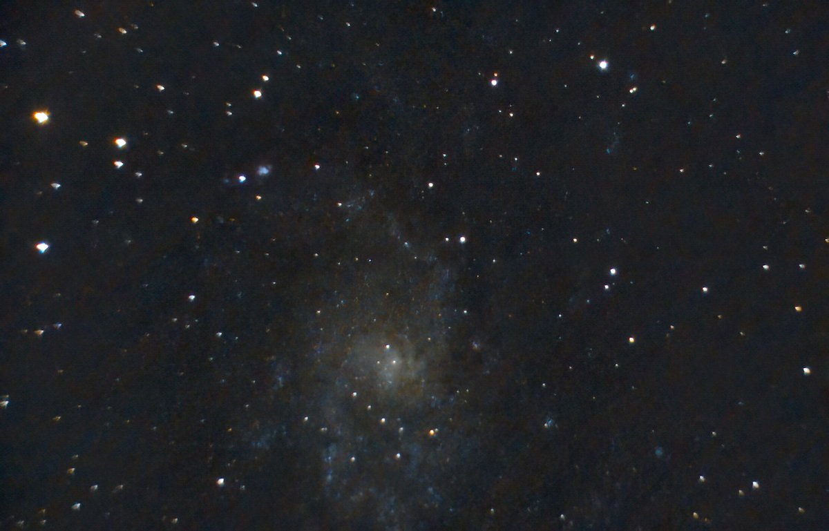

Bon, on reprend en appliquant les leçons
Test sur la polaire à F750, F400 et F350 : les étoiles ne sont pas vraiment piquées, mais au moins elles sont rondes !
Test sur M34 : quelques pétouilles, on dirait qu'il y a un décalage des couches dans les hautes lumières
Et puis je tombe sur M33 ... j'arrive toujours pas à croire que j'ai vu ça !
Reste encore d'énormes marges de progrès dans un peu tous les sujets, mais ça commence à prendre forme :D
:clap: :clap: :clap: Bravo, elle est extra !!
Ta mise au point est carrément meilleure et les étoiles qui partent en cacahuètes (l'effet starwars en s'éloignant du centre et les couleurs qui bavent), c'est ton réducteur qui fait ça. Quand tu es à F750, tes étoiles sont bien.
Juste en virant le gradient avec Siril + correction des couleurs + un petit coup de Denoise pour virer le bruit :
C'est sûr que, lorsque tu auras les moyens, une caméra correcte te changera la vie, même en restant sur le même scope.
On peut faire de belles images avec une ZWO 533C et un tube bas de gamme, tandis qu'on aura toujours des images "bof" avec un scope de compète et une caméra toute pourrie ;) C'est la caméra qui compte le plus. Et comme tu as déjà un bon scope... le jour où tu pourras t'offrir une caméra digne de ce nom, même en restant à 150/750 (F/5 c'est très bien), ce sera le jour et la nuit :)
Comparatif : ta caméra actuelle (qui a un capteur de 290, je pense) + réduct à 0,5x... vs une caméra 533, pas chère pour débuter avec une "vraie" caméra, sans réduction de focale :

Tiens, après passage dans Siril, un coup de Denoise et un très léger bidouillage des couleurs (je n'ai rien pour ça, j'utilise le mini-logiciel photo livré avec mon ordi) :
M33 - 165x2s (2mn45)
Pour seulement 2m45, c'est top ! Et avec ton réducteur qui te baissait à 351mm de focale (coup de bol d'avoir encore des étoiles rondes avec ça !).
Plus qu'à faire la même en 10-12mn et déjà elle sera encore mieux (faut la patience et réussir à tenir l'image en place tout ce temps ;) )...
En tous cas, la galaxie est bien là, et pourtant M33 est assez pénible à faire ressortir.
