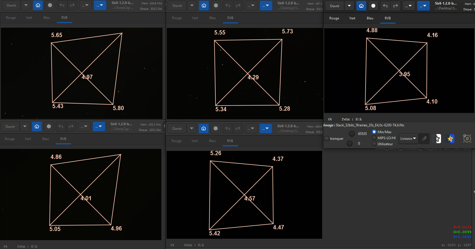

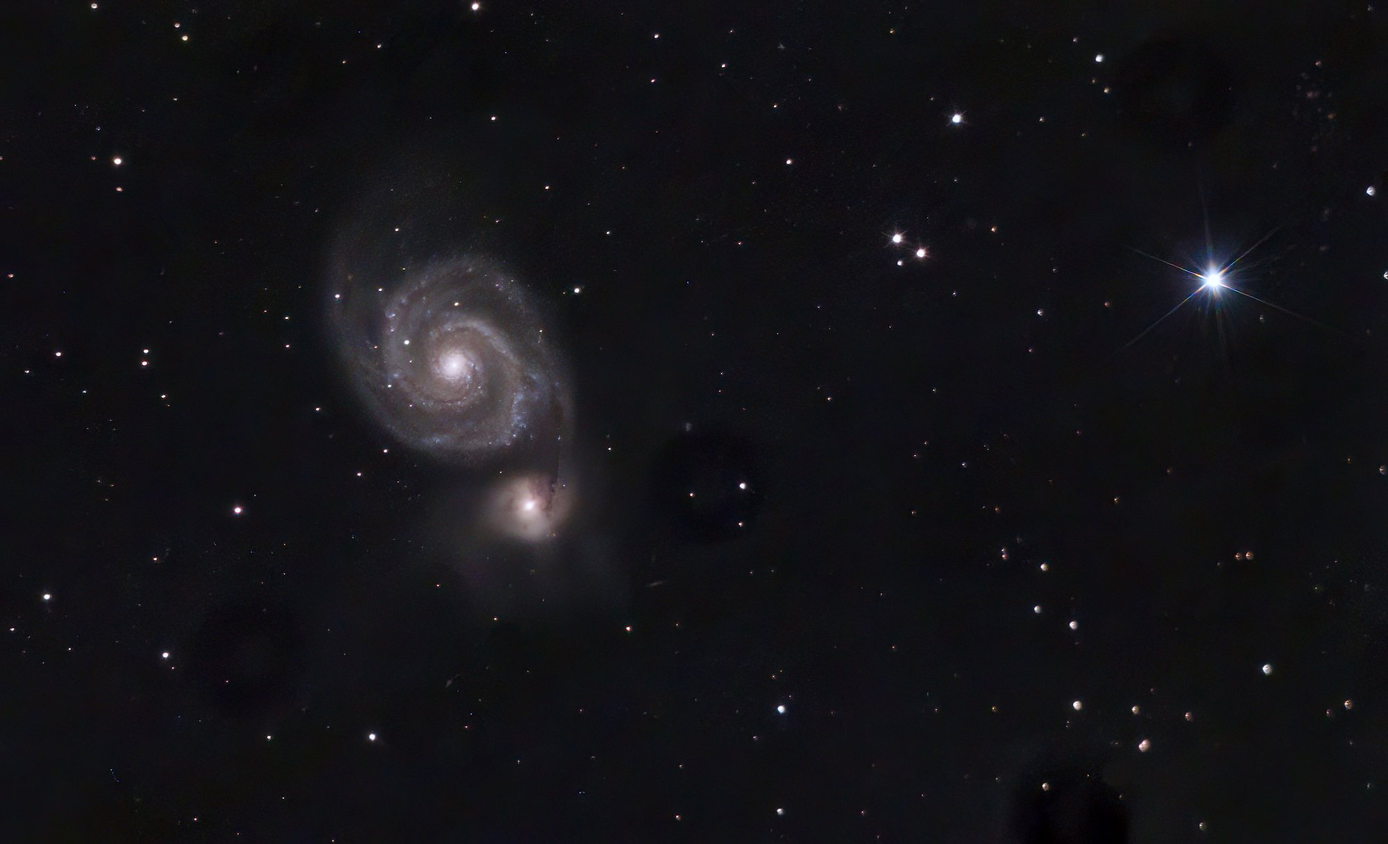

Une petite question en passant, j'ai a priori des problèmes de tilts intermittents.
Ci-dessous les résultats faits sur différentes prises durant la même soirée. Je cherche à comprendre d'où cela peut venir (je n'ai touché aucun réglage sur le scope durant toute la soirée) :
- Le focuser est hélicoidal, mais a priori je l'ai bien stabilisé avec un ruban en téflon sur le pas de vis (et il est vraiment stable).
- Ca pourrait être mon primaire qui bouge ? (je l'ai desserré généreusement afin de supprimer les étoiles en forme de triangle que j'avais jusqu'à hier)

Sinon, je me suis essayé à M51 après avoir vu la super version de @Zibou viewtopic.php?f=9&t=3446&start=700, mais j'ai pas réussi à faire aussi bien (et je dois dire que ça m'irrite un petit peu :mrgreen: )
Messages : 10707
Oui-Oui dans les étoiles
Message par Olivier-Fantasy » 04 mars 2023, 15:27
Ta M51 est super. Elle est "couleur lune"... à cause de la lune ! Mais une nuit sans lune, elle aurait été aussi bleue que celle de Zibou. Tu auras l'occasion de la refaire ;)
Mais elle est nette et avec du détail, donc pas de raison qu'elle ne soit pas belle (sans la lune) !
Ps : top pour le pare-lampadaire ! :P
Tiens, en bidouillant la copie d'écran de ta M51 (évidemment, ce serait plus facile avec le fichier .fits de sauvegarde) :
Capture d’écran 2023-03-04 à 15.28.15.png (1.45 Mio) Consulté 2578 fois
Le ciel vire un peu au bleu, vu que j'ai un peu forcé dessus pour le remonter dans la galaxie. Faudrait utiliser un vrai logiciel, pas juste les 3 réglages de mon ordi de base... M'enfin, tu vois que tu as du potentiel.
ouiouiblog
Messages : 1705
Localisation : 44
Message par ouiouiblog » 04 mars 2023, 16:24
Merci, j'ai mis le fit ici si tu veux essayer https://transfert.astro-va.fr/f.php?h=1aUQgOEW
J'ai tenté un truc, mais mes traitements manquent encore de finesse (enfin, ça m'a permis de tester le débruitage avec filtre médian + starnet)
Messages : 10707
Message par Olivier-Fantasy » 04 mars 2023, 16:48
Ben dis donc, je la trouve bien sympa, ta M51 !
Par contre, tu vas pouvoir faire des flats, car tu as un paquet de poussières qui gâche un peu le paysage :P
Avec mes moyens du bord (juste Siril et un coup de Denoise), j'arrive à ça :
Mais vues tes images, tu pourrais ouvrir une page perso dans "Observations" et une autre dans la section "Astrophoto", histoire qu'on reste réglo avec l'aspect purement "VA" (si on s'amuse à traiter les images, faut aller les mettre plutôt en astrophoto, pour éviter aux débutants ou curieux de passage de confondre le résultat possible en VA / ce qu'on voit à l'écran, et ta belle image traitée).
En tous cas, je n'ai pas un ciel si noir chez moi. Même sans "foncer" le fond d'image, ça reste noir... Eh bien ! Je ne suis pas habitué !
