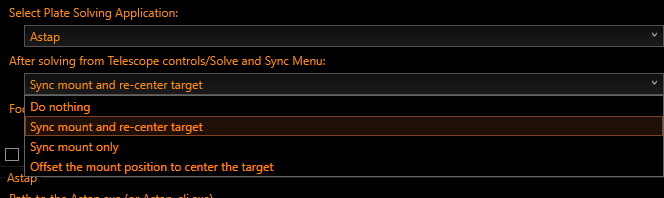

Dans SC, dans les paramètres sur le platesolve, y'a une case pour faire un 'sync' en meme temps.
J'ai pas de pc sous la main pour te faire une capture
ouiouiblog
Messages : 1705
Localisation : 44
Oui-Oui dans les étoiles
Message par ouiouiblog » 29 janv. 2023, 18:40
Effectivement, pour l'instant j'utilise l'option 2 "sync mount and recenter target"

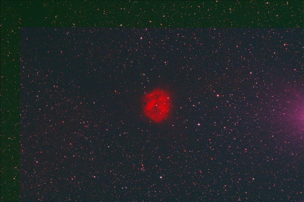

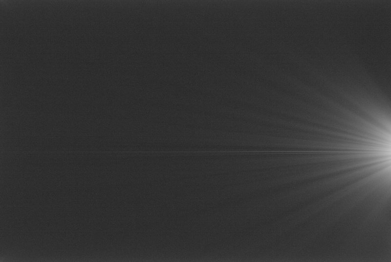

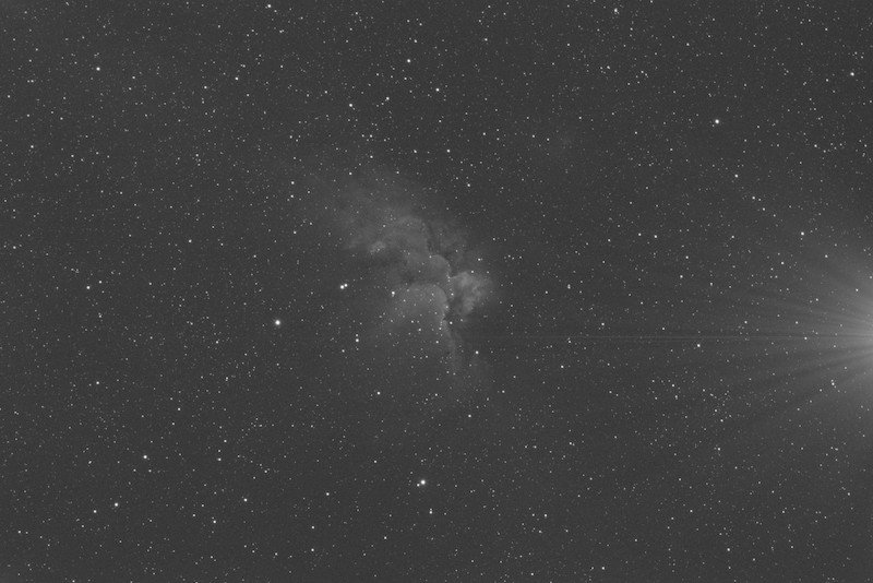

Tiens, de l'ampglow, ça ressemble à ça :
- Sur un dark (donc, c'est vraiment un truc qui vient de la caméra, car là le capteur est fermé / noir) :
- Sur ton image, ensuite...
- Sur une de mes images, pour voir ce que ça fait en couleur...
C19 Cocon lulu 183C L-Extrem_16x2880s_2880s_WithDisplayStretch (1600x1063).jpg
C19 Cocon lulu 183C L-Extrem_16x2880s_2880s_WithDisplayStretch (1600x1063).jpg (154.75 Kio) Consulté 2730 fois
Grâce aux darks, ça se corrige très bien et ton image est nickel. Mais, comme tu le vois, ce n'est pas du tout ce que tu as... Toi, cela ressemble à une lumière parasite, genre le halo d'une ville au loin (ou d'un lampadaire dans le coin ou de la lune). Bref, un truc qui t'a fait ce gradient.
Si tu bidouilles plus tard ton image avec Siril, ça s'en ira ("Retrait de gradient" tout au début du traitement), et juste pour du VA, ce n'est pas bien dérangeant ;)
Ps : tiens, ce qu'ils disent sur la 585 :
La plus grande surprise de la caméra Uranus-C (IMX585) est que son cadre sombre est totalement "sombre", quelle que soit la force de la courbe, il n'y a aucune lueur AMP !
Uranus-C peut nous donner un arrière-plan très propre, beaucoup plus facile d'obtenir des images de haute qualité.

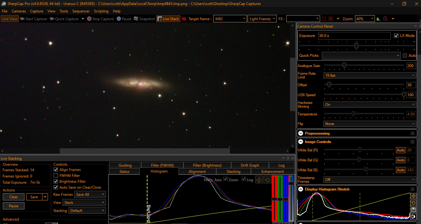

J'ai une question sur les réglages de couleur de SC
Ce que je cherche à voir avec M82
Ce que j'obtiens
J'ai amélioré un peu le truc en passant le contrôle couleur de la caméra en auto (par défaut, je suis en 128/128/128), mais ça reste quand même très monochrome (ceci dit c'est assez logique, vu que j'ai aligné les courbes de couleur avec l'éclair de SC).
Vous faites comment pour avoir de la couleur vous ?

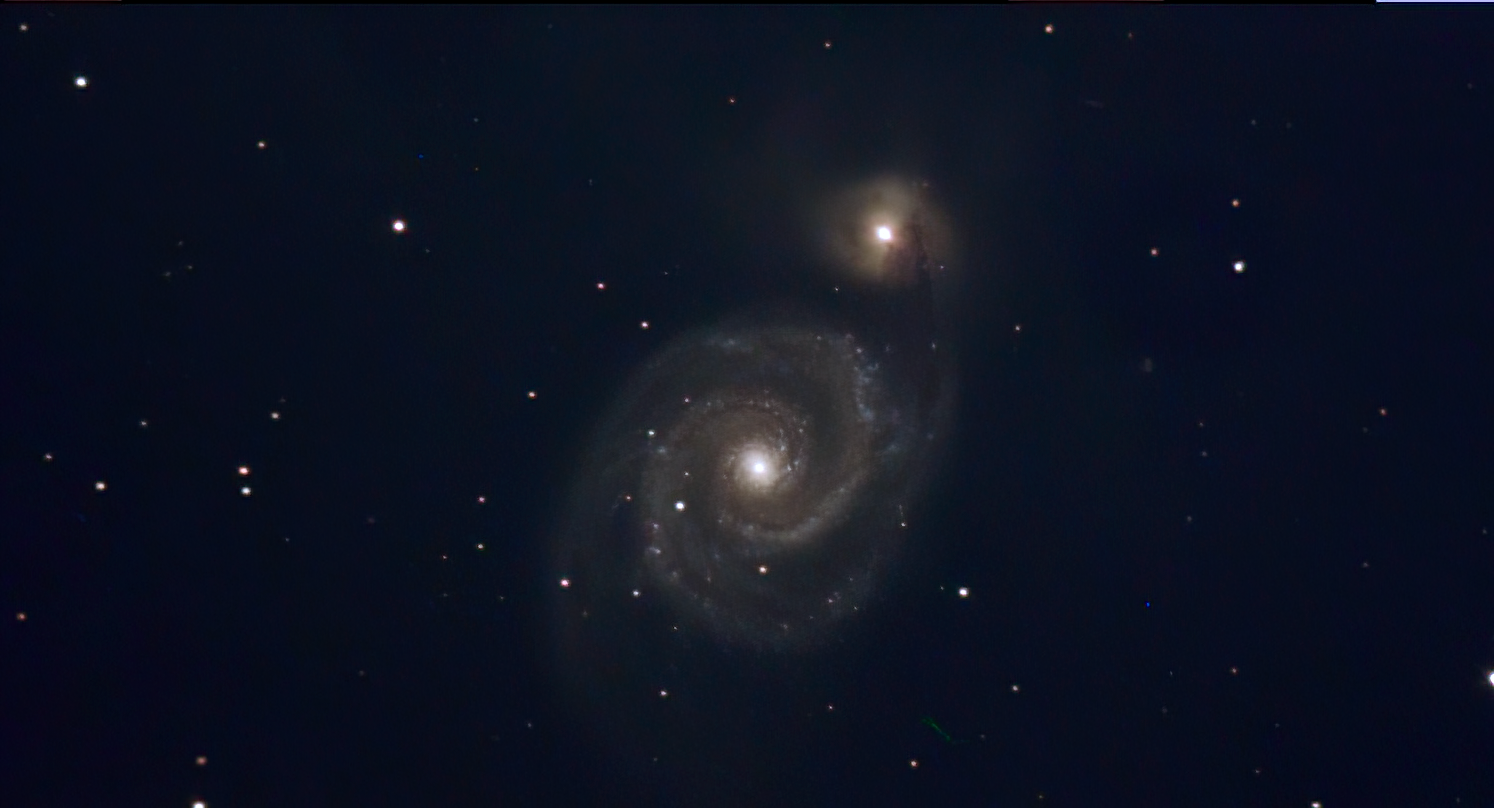

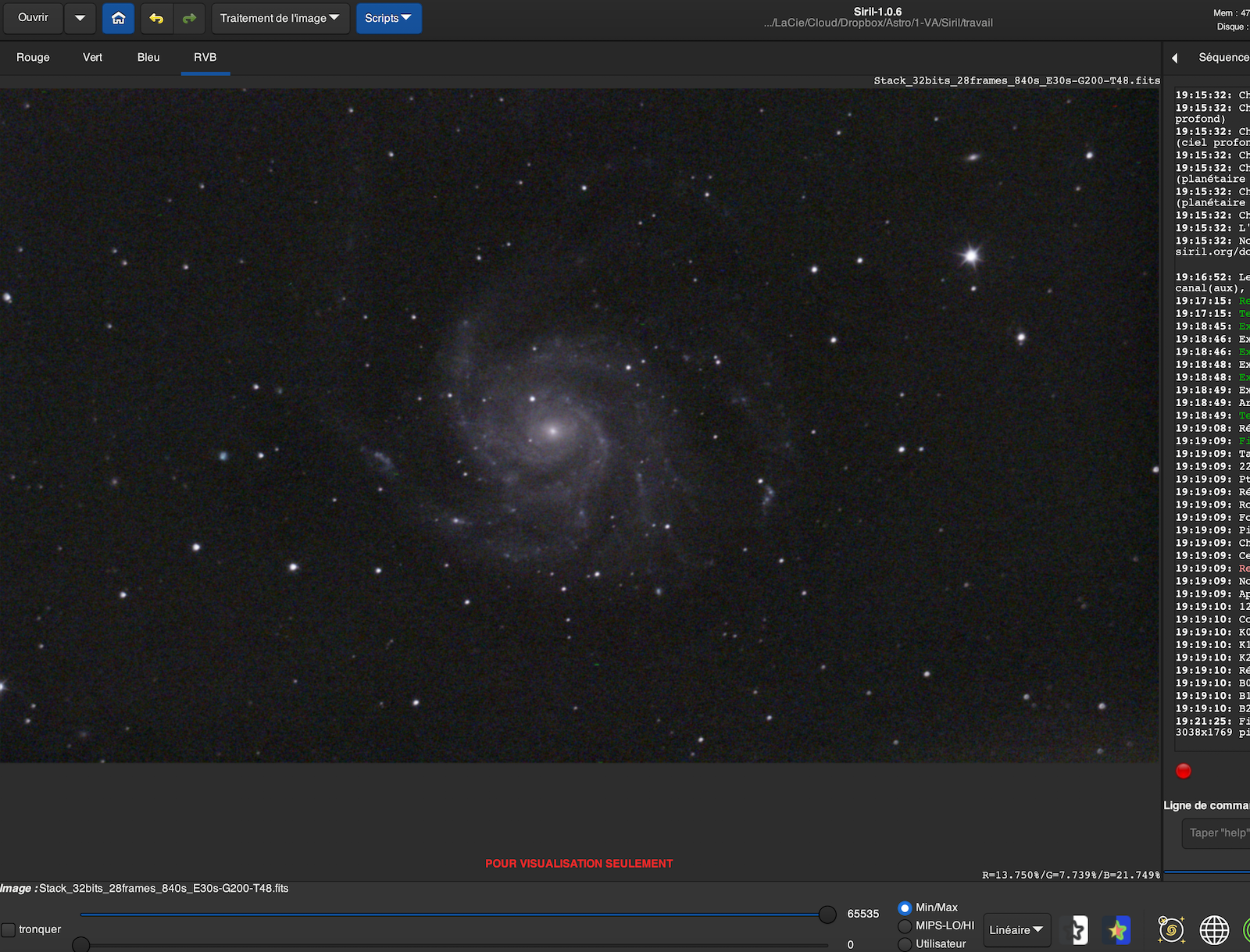

Sinon, je suis content de ma sortie d'hier ; le pilotage wifi du PC Sharpcap marche finalement niquel (et on est carrément plus à l'aise à 20° pour stacker qu'à 0°) :
M101
Version Siril (qui manque un peu de finesse :doh: )
M106
Version Siril
C7
Version Siril
M81
Version Siril
Mainenant que je sais faire des marathons, je vais essayer de faire de belles images :D

C7 et M81 sont top... Ton traitement de M101 est bizarre, par contre ;) (tu as gardé le fits ?)
ouiouiblog
Messages : 1705
Localisation : 44
Message par ouiouiblog » 27 févr. 2023, 18:10
Merci, j'ai voulu testé le GHS de Siril sur M101, ceci explique peut-être cela :D
Fait sans Dark aussi, je testais l'expo de 30 seconde et je n'ai pas encore de Darks correspondant
J'ai mis le Fits ici : https://transfert.astro-va.fr/f.php?h=2nXVI8Qq
Un Siril plus soft

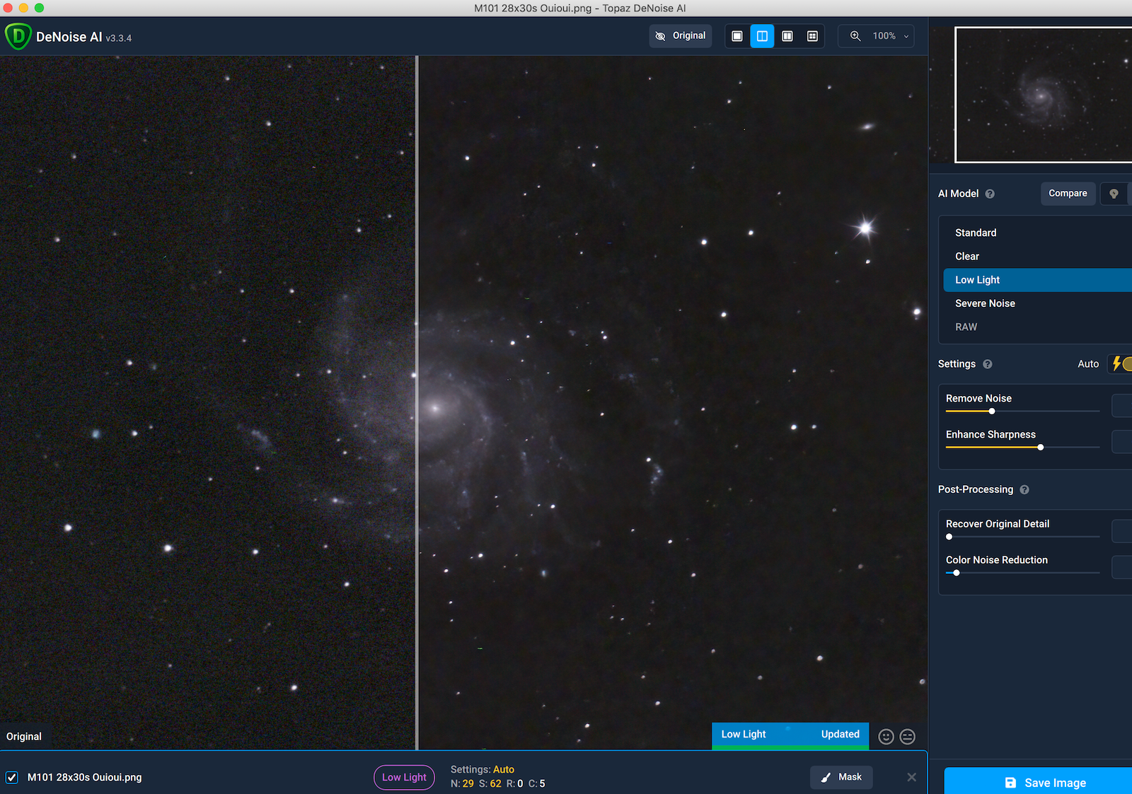

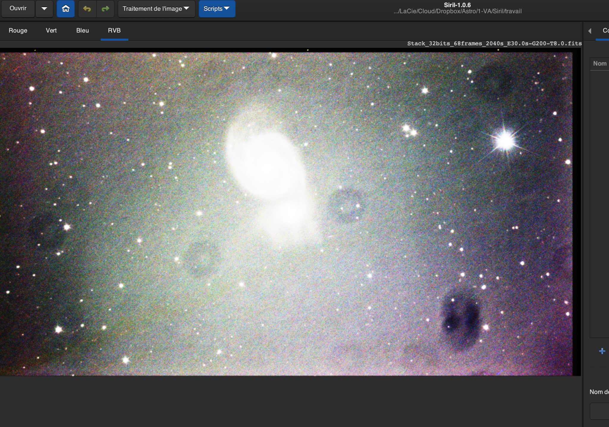

Elle n'a jamais été facile, M101... En débutant, j'aurais bien aimé réussir une image comme la tienne !
Alors, un petit coup dans Siril :
Capture d’écran 2023-02-27 à 19.21.38.png (3.02 Mio) Consulté 2940 fois
Un gros coup de Denoise :
Capture d’écran 2023-02-27 à 19.22.39.png (3.01 Mio) Consulté 2940 fois
Et un léger coup de boost des couleurs (car c'est toujours fade, sortant de Siril) :
Capture d’écran 2023-02-27 à 19.24.07.png (2.73 Mio) Consulté 2940 fois
Et voilà :
C'est vite fait, moins de 5mn, rien à voir avec ce que peuvent sortir les pros de Photoshop, mais ça améliore déjà bien l'image de base...
Tu avais un gradient phénoménal (qu'est-ce qui peut faire une lumière pareille ? De chez moi, on y voit comme en plein jour, et pourtant je n'ai pas de lumière comme ça en plein dans l'image)...
Et pas beaucoup de poses... En restant dessus 20-30mn, déjà tu auras beaucoup moins de bruit. Cela aide ensuite à avoir un "fond de ciel" plus propre (naturel) :)

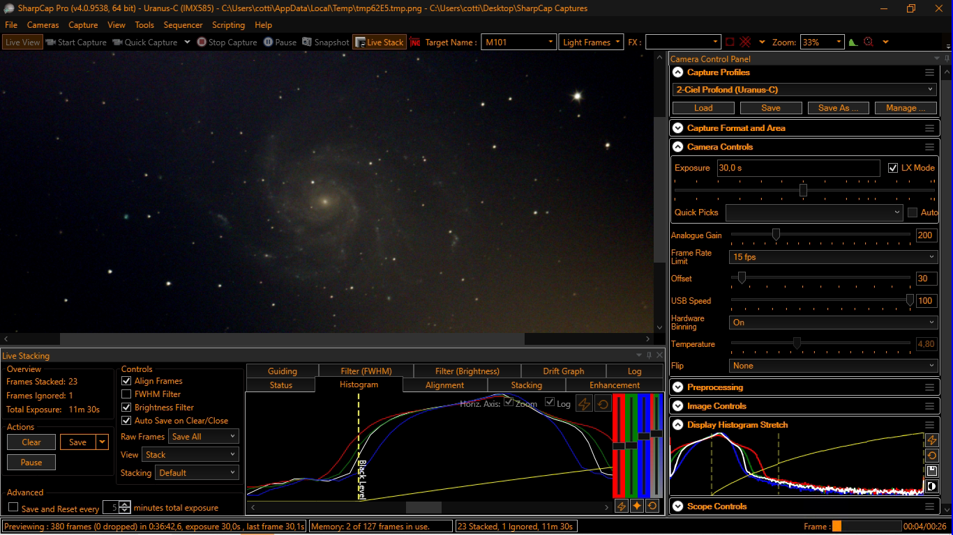

Je viens de resuivre le tuto (Gain 200 / 4 secondes d'expo, bien que le temps d'expo ne semble pas jouer)
Offset 0 > Une jolie courbe bien détachée et la marque rouge en haut du graphique est quasi invisible > Réglage top
Offset 10 > Chose étrange, la courbe s'est déplacée vers la gauche et s'est rapproché de la zone rouge > A éviter
Offset 30 > La courbe a retrouvé sa position initiale, mais la marque rouge a grossi > mon fond de ciel est noyé dans le bruit
Offset 50 > même chose en pire > Une bonne partie de l'image est noyée dans le bruit
Offset 50, gain 240 et 60 sec d'expo > special test pour Zibou
Vu qu'on a la même camera, tu devrais peut-être vérifier ton offset, toi aussi :mrgreen:
Problème de gradient résolu :dance: ; en fait c'est un lampadaire côté rue (pas visible, mais la lumière indirecte suffit à pourrir les images). J'ai allongé le pare-buée et changé de place au tube.
Sinon, je me suis essayé à M51 après avoir vu la super version de @Zibou viewtopic.php?f=9&t=3446&start=700, mais j'ai pas réussi à faire aussi bien (et je dois dire que ça m'irrite un petit peu :mrgreen: )
Messages : 11463
Message par Olivier-Fantasy » 04 mars 2023, 15:27
Ta M51 est super. Elle est "couleur lune"... à cause de la lune ! Mais une nuit sans lune, elle aurait été aussi bleue que celle de Zibou. Tu auras l'occasion de la refaire ;)
Mais elle est nette et avec du détail, donc pas de raison qu'elle ne soit pas belle (sans la lune) !
Ps : top pour le pare-lampadaire ! :P
Tiens, en bidouillant la copie d'écran de ta M51 (évidemment, ce serait plus facile avec le fichier .fits de sauvegarde) :
Capture d’écran 2023-03-04 à 15.28.15.png (1.45 Mio) Consulté 2867 fois
Le ciel vire un peu au bleu, vu que j'ai un peu forcé dessus pour le remonter dans la galaxie. Faudrait utiliser un vrai logiciel, pas juste les 3 réglages de mon ordi de base... M'enfin, tu vois que tu as du potentiel.
ouiouiblog
Messages : 1705
Localisation : 44
Message par ouiouiblog » 04 mars 2023, 16:24
Merci, j'ai mis le fit ici si tu veux essayer https://transfert.astro-va.fr/f.php?h=1aUQgOEW
J'ai tenté un truc, mais mes traitements manquent encore de finesse (enfin, ça m'a permis de tester le débruitage avec filtre médian + starnet)
Messages : 11463
Message par Olivier-Fantasy » 04 mars 2023, 16:48
Ben dis donc, je la trouve bien sympa, ta M51 !
Par contre, tu vas pouvoir faire des flats, car tu as un paquet de poussières qui gâche un peu le paysage :P
Avec mes moyens du bord (juste Siril et un coup de Denoise), j'arrive à ça :
Mais vues tes images, tu pourrais ouvrir une page perso dans "Observations" et une autre dans la section "Astrophoto", histoire qu'on reste réglo avec l'aspect purement "VA" (si on s'amuse à traiter les images, faut aller les mettre plutôt en astrophoto, pour éviter aux débutants ou curieux de passage de confondre le résultat possible en VA / ce qu'on voit à l'écran, et ta belle image traitée).
En tous cas, je n'ai pas un ciel si noir chez moi. Même sans "foncer" le fond d'image, ça reste noir... Eh bien ! Je ne suis pas habitué !
