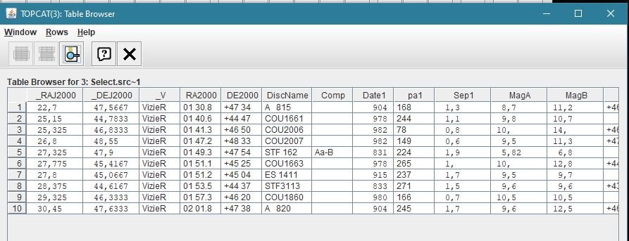

Merci Pierre, ASTAP ou Siril n'y arrivaient pas du tout...
Ca m'a donné envie d'aller voir ce qu'il y avait dans une frame unique de 1s (et pas un empilement de 133s), celle qui m'avait servi à repérer si l'objet était bien centré :
- la limite de détection des étoiles (catalogue Gaia) est à mag 14.0 (pas plus)
- ceci dit l'objet Parachute est déjà visible (tâche floue) alors que chaque composante n'est que de mag 15.4 à 16 (voire 18 pour la 4ème composante). La magie du flux intégré...
Du coup, je me dis qu'avec un gain adapté (le fameux +30dB d'@exaxe et Albéric), ça peut passer à 1s voir un peu moins. Dommage, il fait moche, je ne pourrai pas tester de sitôt...
Voilà qui est intéressant. Car on parle d'un setup qui échantillonnait à 0.32"/pixel (bin1), tournant à f/6.5 donc pas forcément des plus rapides.

Ah bin @pejive aurais-tu quelques étoiles doubles à proposer dans la perspective de la préparation au parachute ?
- Messages : 16381
lentilles gravitationnelles
Pierre maintenant que tu maitrises l’enchevêtrement Aladin-Topcat-CdC, je suis sûr que tu peux nous trouver des étoiles doubles avec des séparations de l’ordre de 1.4"
- Messages : 11136
- Localisation : 33
Facile

- Messages : 11136
- Localisation : 33
dans le même secteur que le parachute il y en a 4 entre 2" et 3"
Je vais chercher des plus serrées dans un champ plus large
- steph37
- Messages : 4329
- Localisation : Chenonceaux
Super ! Merci @pejive et elles sont plus lumineuses que nos morceaux de parachute ce qui enlève un peu de difficulté.
- Messages : 11136
- Localisation : 33
Pas assez serrées ?
Faites vous les dents sur celles-ci
Attention Paul Couteau c'était LE spécialiste des couples serrés
Celui qui séparera COU1860 aura toute mon admiration
STF3113 serait un bon test bien que trop brillante
