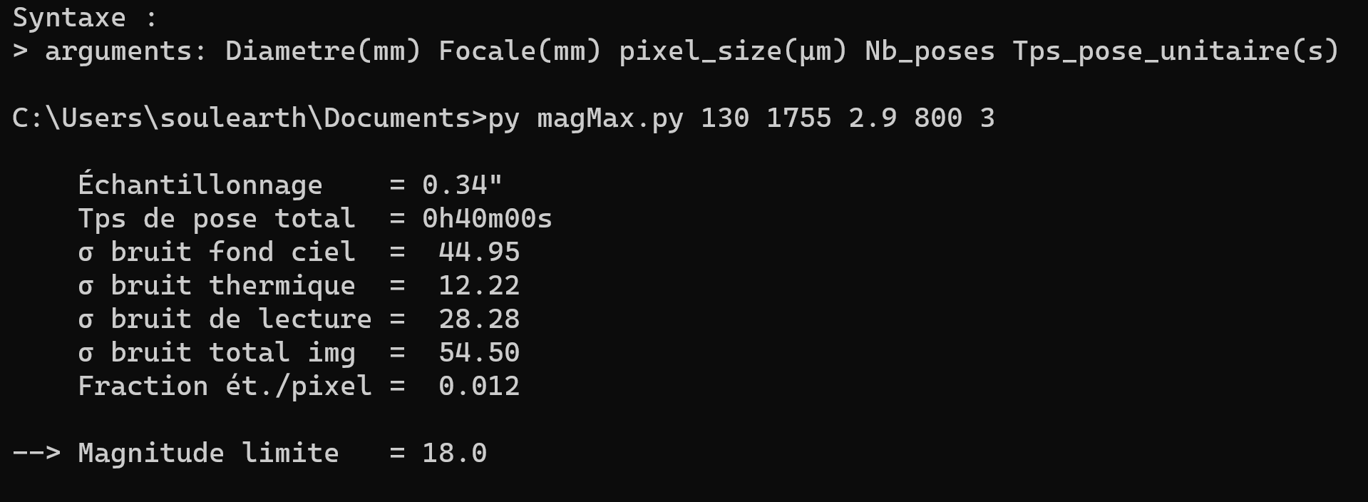

Message par soulearth » 01 nov. 2023, 18:49
Ca va etre chaud d'atteindre mag18 avec un 130 à f/13.5

Message par soulearth » 01 nov. 2023, 19:13
Sur cloudy j'ai lu que les magnitude étaient : A = 15.6, B = 15.72, C = 16.45, D = 18.09.
Pour le parachute, un gros 16 devrait donc suffir. Mais pour le parachutiste faudrait 18. Bon si j'ai un parachute correcte sans parachutiste je serai déjà très heureux.
