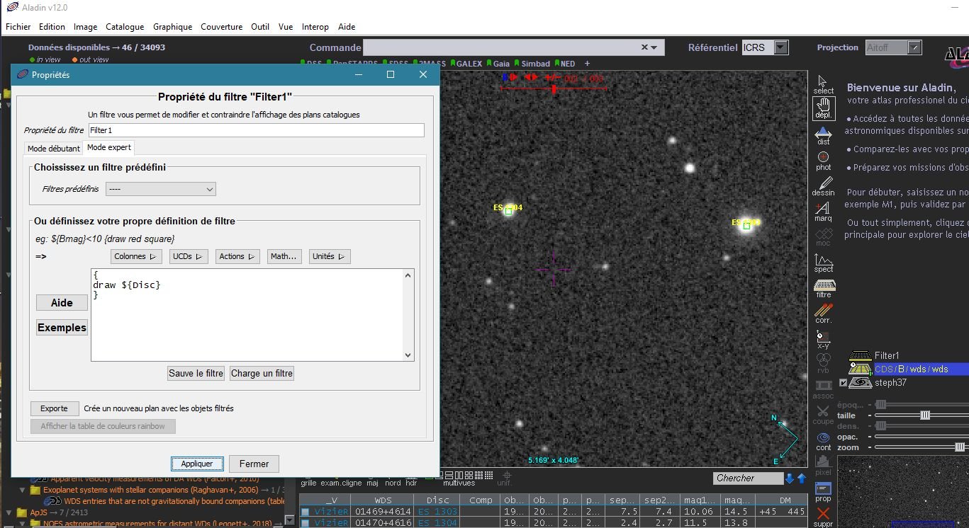

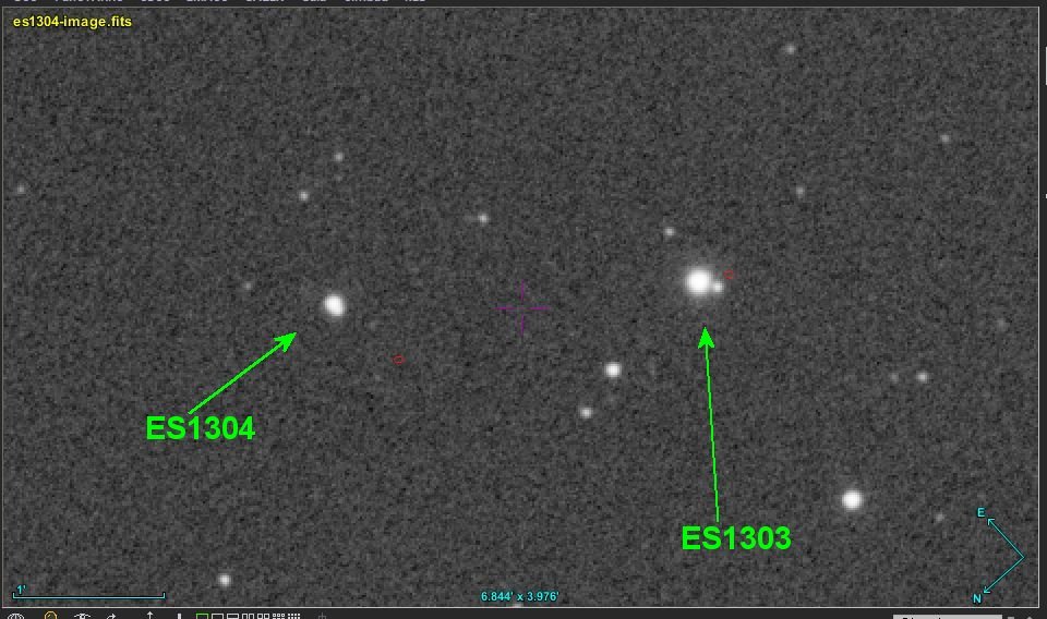

Solved avec astrometry.net
Deux paires d'étoiles doubles: mais la plus serrée ES1304 n'est pas séparée
l'autre ES1303 : 7,6" mag 10,2 14,6
Je ne sais pas pourquoi il y a tant d'écart entre les localisations du WDS et l'image...
lentilles gravitationnelles
Message par clouzot » 31 oct. 2023, 23:03
31 oct. 2023, 22:48
Parce que le platesolving n'était pas assez précis ?
Je n'ai pas ce décalage avec un platesolving ASTAP (l'astuce : forcer le champ à 0.2°) puis ALADIN (@pejive si tu sais comment demander au soft d'utiliser telle ou telle colonne pour rajouter un "label" aux objets, je suis preneur. Là, il prend une colonne par défaut sans que je sache comment la lui faire changer)
On n'est pas très loin de résoudre ES1304 quand même...
Le FITS avec la solution astrométrique

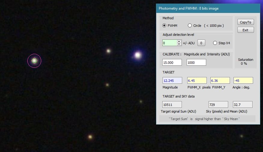

Certes, mais quid de la façon dont est réellement calculée une FWHM (ou une HFD) ? C'est l'amplitude du pic central qui sert de base de calcul à la suite.
Si l'étoile n'est pas saturée et a un bon RSB, ce qui limite effectivement la plage de magnitude dans laquelle l'hypothèse tient, sa largeur normalisée ne devrait-elle pas être dans les mêmes eaux ? Tant que le capteur a une réponse linéaire, bien sûr...
Voyons un exemple avec cette pose unique de 1s autour du Parachute. Les magnitudes sont données en relatif par Siril, mais on va pouvoir trouver la magnitude catalogue (merci Aladin et Gaia) et donc la différence de magnitude entre les deux étoiles que j'ai fléchées en jaune
En première analyse, si on regarde ces deux étoiles côte à côte, on a bien la perception que la plus brillante est plus grosse, n'est-ce pas ?
Et voilà donc l'analyse objective de la première étoile, celle du haut, de magnitude catalogue 13.9. Sa FWHM est de 3.98" / 3.37" selon l'axe X ou Y de l'image (oui, c'est pas rond)
Et voilà la seconde, celle du bas, plus brillante puisqu'elle est de magnitude catalogue 11. Donc plus brillante que la première de près de 3 magnitudes, ce qui est déjà substantiel.
On voit que sa FWHM est de 3.88" / 3.68" selon les deux axes, pas très loin de celle de l'étoile précédente
Alors, la FWHM varie-t-elle réellement avec la magnitude si les trois hypothèses précitées (étoile pas saturée, bon RSB, capteur linéaire) tiennent, ou est-ce un biais de perception ?

Message par pejive » 01 nov. 2023, 17:42
Si tu regardes l'image que j'ai mise plus haut, je ne sais pas combien vaut la fwhm mais il est clair que les 2 étoiles ont un diamètre différent.
Pourtant l'échantillonnage théorique est le même.
Pour moi, c'est sur ce diamètre de l'image qu'il faut se baser pour estimer la focale nécessaire, quelles que soient les formules
Message par clouzot » 01 nov. 2023, 17:54
01 nov. 2023, 17:42
C'est justement ça dont je doute : mes yeux (ou ceux des autres). Aussi imparfaite que soit la FWHM selon les fans de la HFD, ça reste un bête calcul relatif entre le pic et la demi-hauteur de l'amplitude du flux telle que capturé par le capteur, le tout en valeurs linéaires.
Or, autant mes yeux me disent que cette étoile de mag 11 est bien plus "grosse" que celle de magnitude 14 (c'est évident quand on regarde l'image !), autant la mesure objective me dit le contraire.
Or (bis), toute la théorie du pouvoir de résolution évoquée un peu plus haut (les Rayleigh, Lewis, Airy etc) se base sur ce même profil "gaussien" de l'étoile et sur sa largeur. Donc a priori j'aurai autant de difficulté à résoudre une double de mag 11 qu'une double de mag 14, si j'en crois Siril et ses mesures de FWHM. Et de fait, intuitivement, je ne voyais pas pourquoi l'ensemble point lumineux -> atmosphère -> télescope -> caméra aurait été un système non linéaire qui aurait subitement décidé que plus l'étoile était brillante, plus elle serait étalée dans l'image capturée.
Tout ça est bel et bien, jusqu'au moment où on veut s'amuser à résoudre des objets de magnitude très différente. Là oui, si l'une des deux composantes sature le capteur, on va avoir plus de mal.
