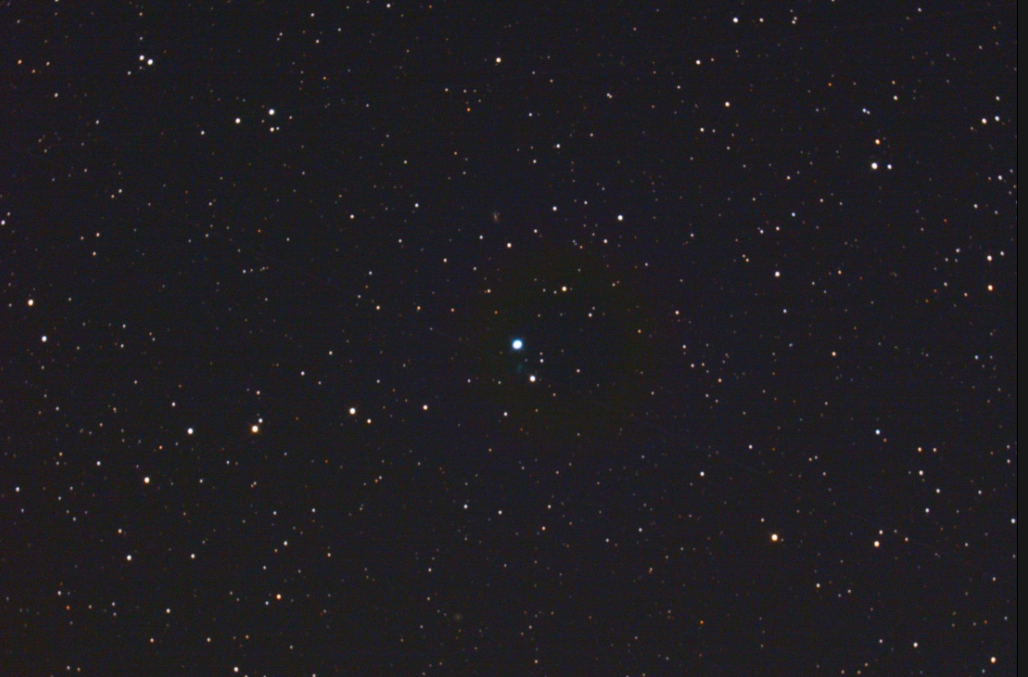

il y a certainement possibilité d'améliorer les choses soit, ta collim est un peu moyenne, ou ta map, ou ton guidage est pas top ou un peu des trois...
J'ai verifié la colim sur un brute de la dernière capture que j'ai fait il y a 2 jours et ça m'a l'air pas trop mal il me semble (bon l'oval au milieu c'est le noyau oval de la nebuleuse oeil de chat par un defaut de colim localisé :mrgreen: )

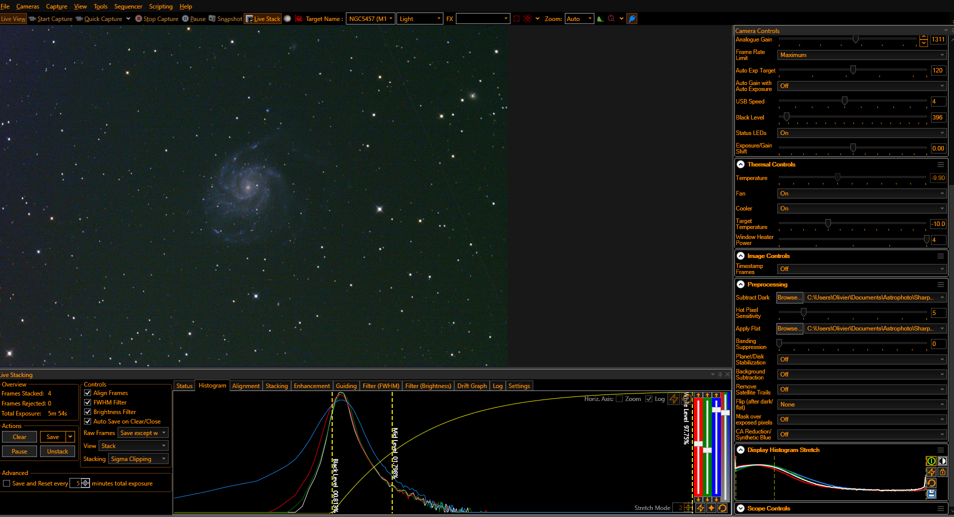

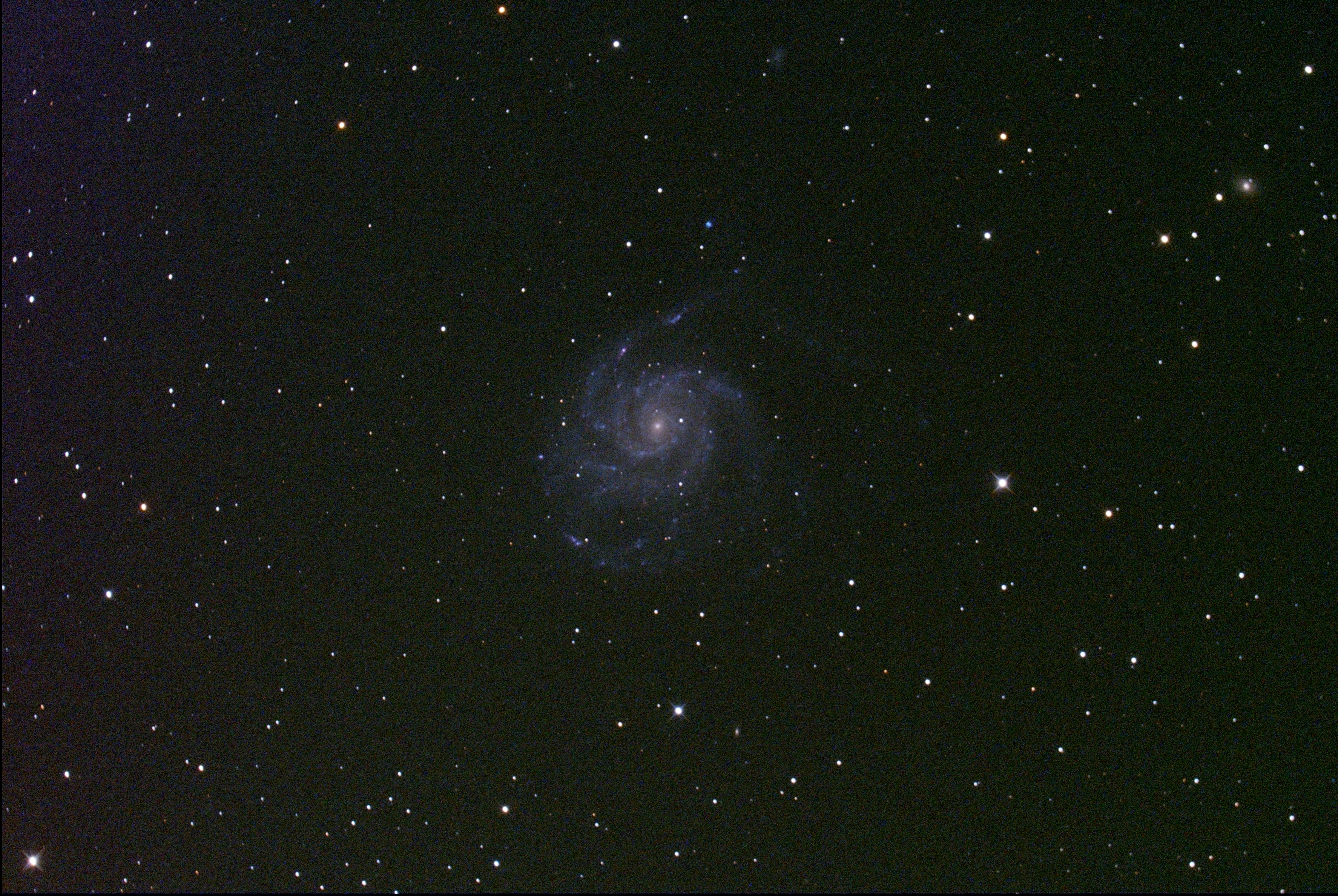

Bon apres du reglage et des tests les affaires reprennent , j'ai eliminé le donut en.... ajoutant un filtre ir cut devant le reducteur ! En principe la vitre de la camera est deja ir cut donc j'avais enlevé le filtre ... a priori il fallait pas ...bizarre
voila M101 , plus de donut alors que le 1er essai plus tot il etait bien la
bon par contre la Fwhm pas terrible ce soir dans les 5.5" ... et pourtant la je suis bien collimaté
A ben non , le donut est revenu quand j'ai baissé le gain a 100 (minimum) sur une nouvelle capture .... a 400 il n'est pas la. Curieux...

bon alors j'ai fait des essai sur une etoile, gain 100 j'ai les cercles de couleurs, gain 200 y a plus... ca doit etre un truc electronique qd au est au gain mini ... je vais essayer 125 pour voir
Messages : 5199
VA d'Opmc73
Message par Opmc73 » 27 août 2024, 02:09
Bon ben je confirme que les cercles c'est quand on est au gain mini sur cette camera, j'ai mis 125 au lieu de 100 et plus de cercle / donut ...mystère résolu, ça semble confirmer l'article que j'ai lu sur un traitement special des images qd le gain est minimum comme dans certains boitiers photo ou un raw n'est plus vraiment un raw... (bon apres j'y connais pas grand chose dans ce domaine :D )
Messages : 5199
VA d'Opmc73
Message par Opmc73 » 27 août 2024, 04:18
bon mystère du donut toujours non resolu ... je l'ai encore avec le gain a 120 sur l'oeil de chat :shock:
je renonce à chercher , je garderai mon donut en signature :mrgreen:

Alors j'avance un peu, j'ai pas bcp fait de captures hier car j'ai expérimenté et il me semble que ça a voir avec le réglage de l'offset (black level dans sharpcap) ... selon la zone du ciel photographiée. Par exemple avec bcp d'étoile et le black level a 396 pas de donut, par contre il est la sur un fond de ciel plus homogène (et sans doute avec de la pollution lumineuse car plus bas sur l'horizon) comme M101 par exemple mais en le baissant vers 360 il s'atténue (en gain 100) .
La presence du donut doit etre une particularité due aux miroirs hyperboliques d'un RC (ma supposition) car quand je colimate sur un fond bien blanc, je vois que les reflexion successives preinent une teinte jaunatre progressive / au blanc du mur et je suis sur que l'imx571 capture ces nuances dans la teinte globale de l'image d'ou le donut... hypothèse a verifier par un specialiste des capteurs :)

En forçant les contraste voici le VA du donuts.... :shock:
bon alors j'ai demandé a l'outil de SC (cerveau de l'histogramme) de me calculer le gain, blacklevel, tps de pose optimum pour 20% de bruit de lecture, 1h de pose et j'ai appliqué le resultat...plus de donuts et cercles
12x85s toujours pas de donut ou cercles bizarre....
par contre la Fwhm est pas terrible encore ce soir , j'ai commencé a 6 et la je suis a 7.33 (4.5" a 5.5") avec la descente sur l'horizon nord. J'ai aussi encore un defaut de tilt ou collimation léger qui fait que les étoiles sont défocalisées dans le bas gauche de l'image.Peut etre un tilt du capteur.

Pas sur que ca vienne de la caméra... ca me le fait qu'avec le RC , les photo que j'avais fait au newton sont clean. Je pense que ce sont des reflexions parasites entre les miroirs qui sont amplifiées par le capteur et deviennent visible selon le reglage de la cam. Quand on voit ces cercles ça ressemble curieusement a l'ombre du secondaire dans le primaire etc....
la en poussant l'histo y a plus de defaut a part le gradient coloré qui vient sans doute du village en dessous de la grande ourse
