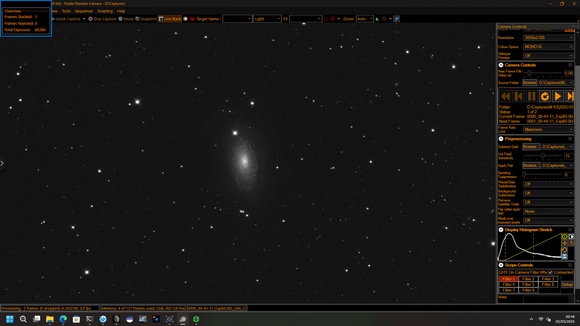

Let's go pour M63, NINA à la barre, SC en remote pour le livestack, PHD au guidage, le 200/600 à l'aspiration de photons et la Minicam 8M pour les pieger tous! Une pose de 60s gain unitaire en mode full res ce soir (pas encore fait de darks en linearity HDR sur le STO)
Un one shot prometteur, ça fourmille déja de tachouille dans le fond et le Tournesol est bien ouvert.

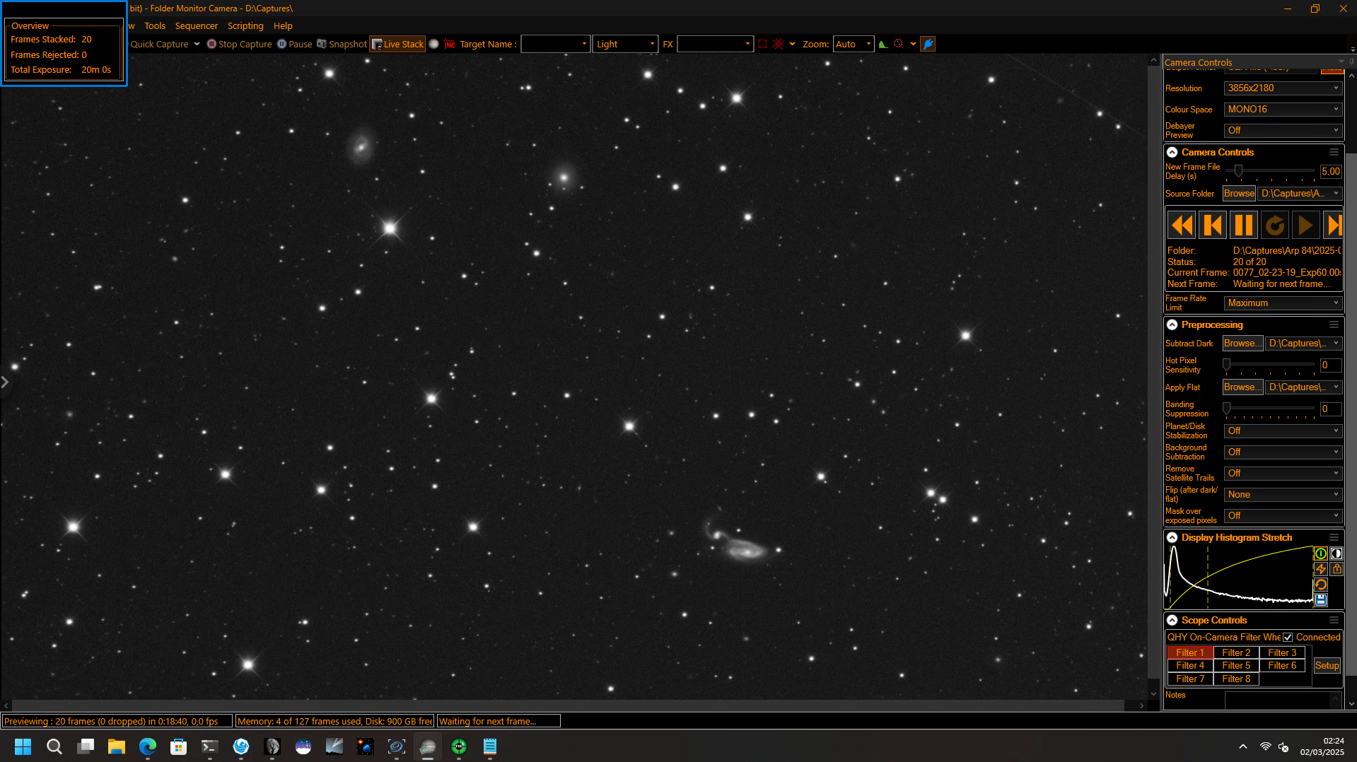

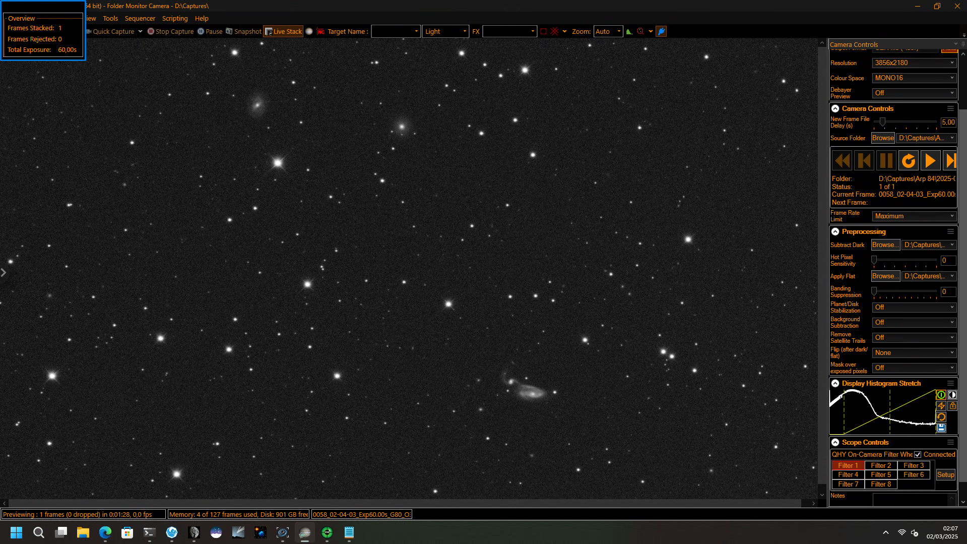

Un petit champ sympa, avec Arp 84 en vedette américaine, one shot de 60s
toujours cette brume indécrottable
et à 20mn

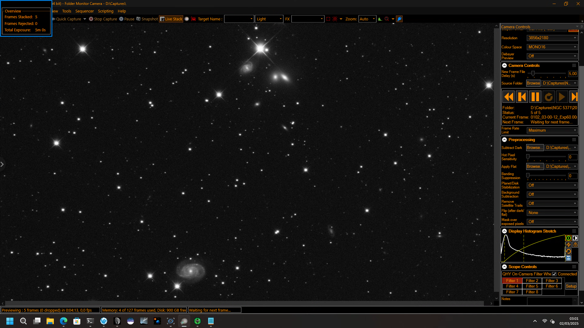

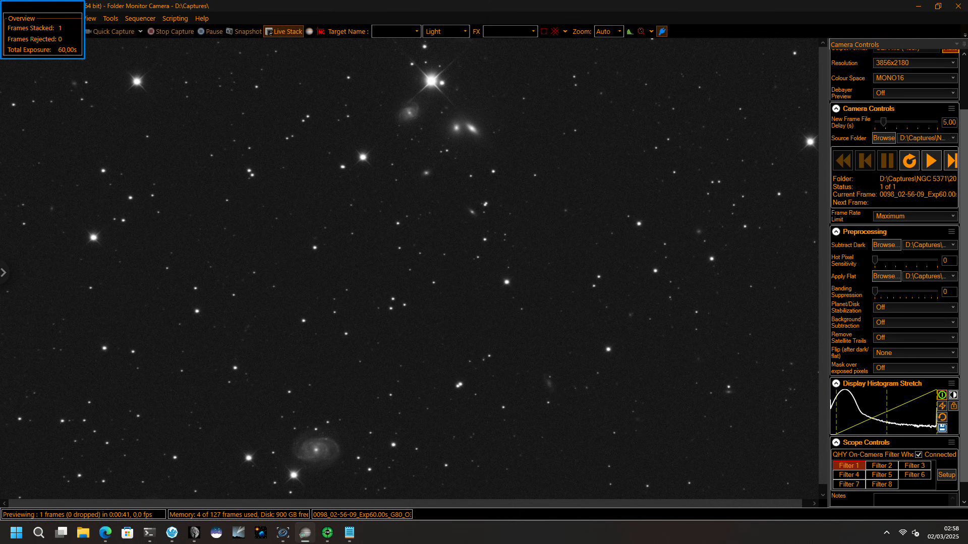

Un petit coin qui a la classe, avec NGC 5371 en vedette en bas
one shot 60s
à 5mn

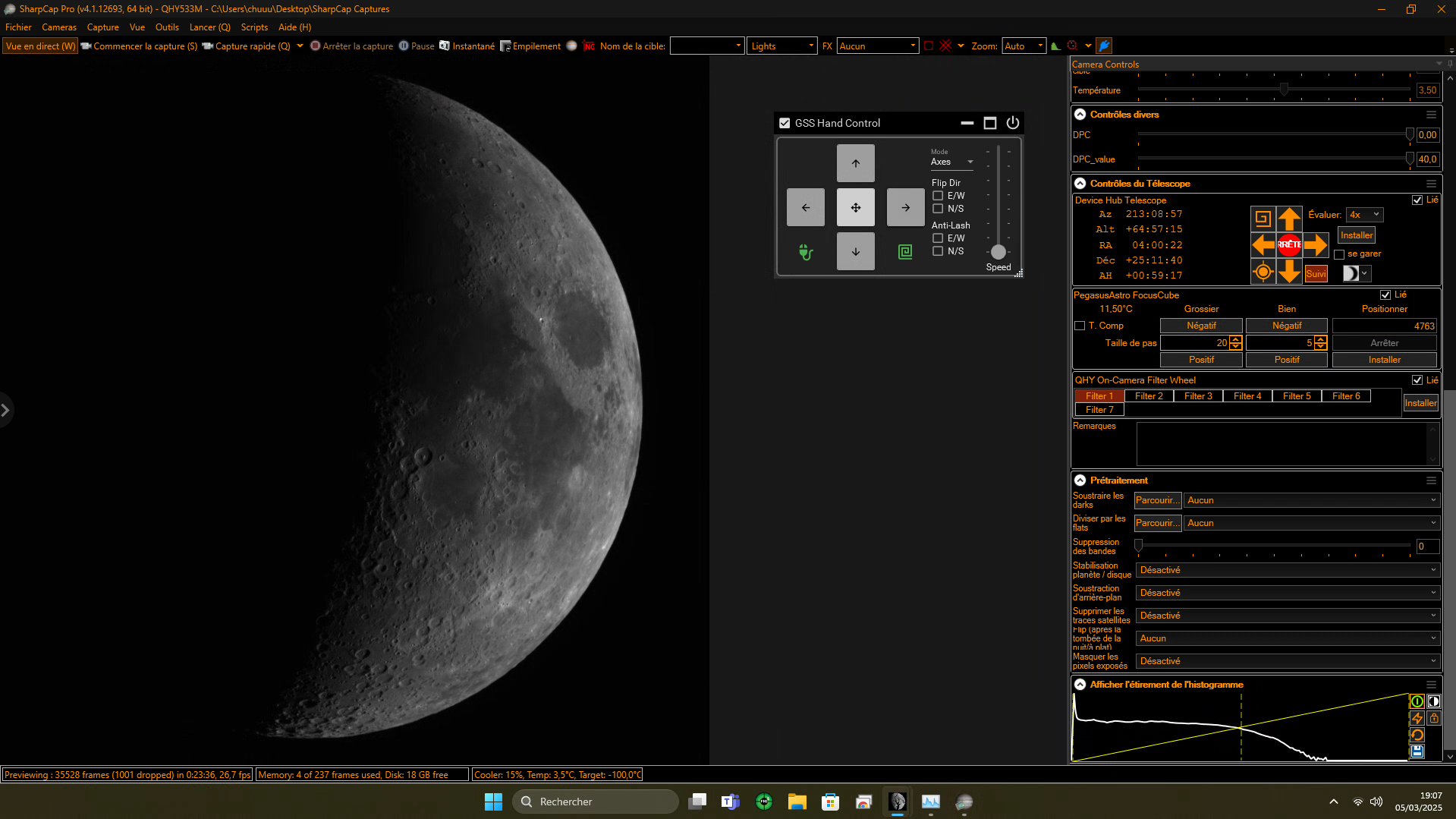

Message par John Mc Burn » 05 mars 2025, 18:59

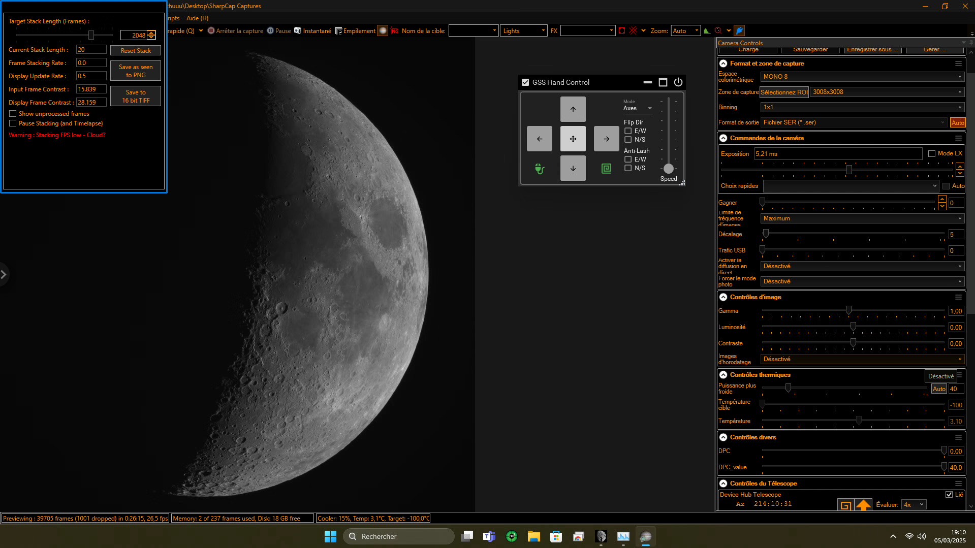

Ici sans empilement, juste un screen en live
On commence, en 3008x3008 8 bits
après 499 frames
Bon, ça marche mieux avec une 678M tout ça!
dob250
Messages : 2190
Localisation : Mazan
Le VA de John Mc Burn
Message par dob250 » 06 mars 2025, 11:32
c'est vraiment plaisant de pouvoir le faire en VA, résultat immédiat, plaisir immédiat
toujours aussi propre :violin:
