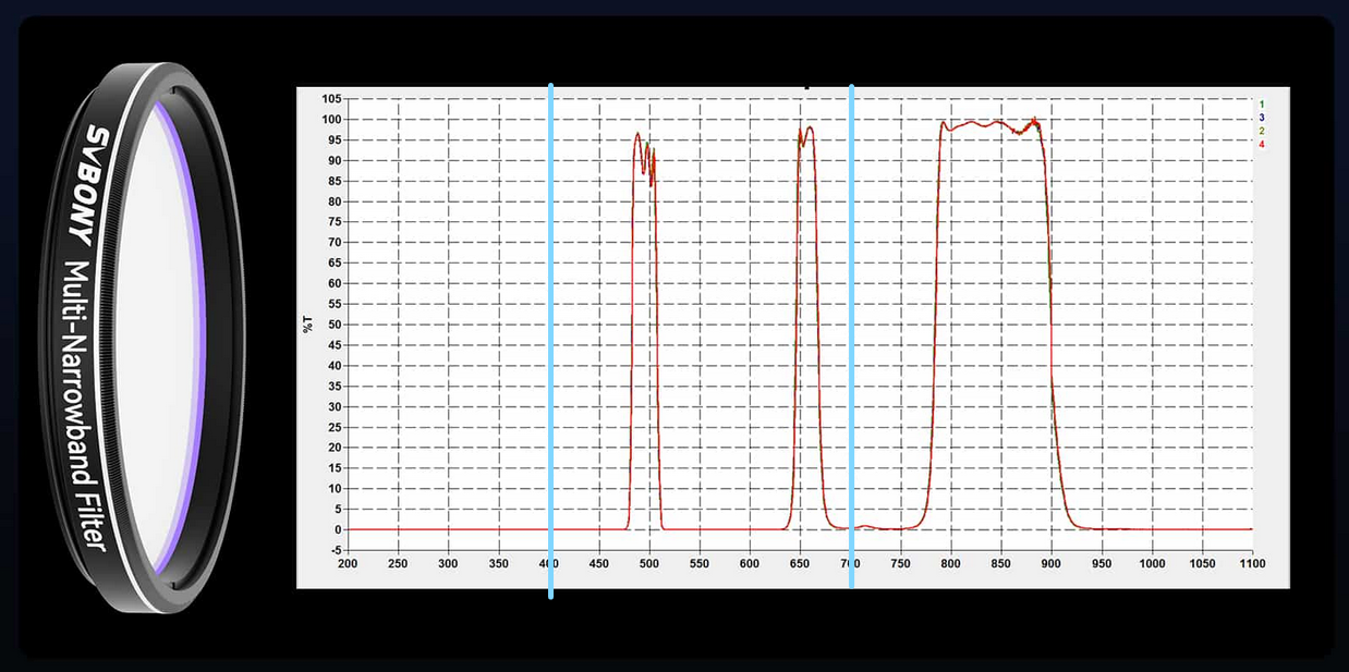

Salut,
Je recherche un filtre un peu universel pour ma 585C et si possible dans un budget raisonnable. Au niveau des caractéristiques affichées (je me doute que la qualité svbony est sans doute en dessous) que penses tu de ce filtre :
https://www.svbony.com/sv240-multi-narr ... er/#W9191A
Merci de ton avis éclairé

@darki le filtre que tu mentionnes aura un gros déséquilibre colorimétrique, il ne laisse passer que le vert et le rouge en gros pour exagerer, et si ta camera couleur est equipé d'origine d'une vitre de capteur IR/Uv cut comme c'est en general le cas sur un OSC, il ne te sera d'aucune utilité puisque la bande passante est en général de 400 a 700nm, la ou ton filtre exploite l'IR proche qui sera coupé par ta caméra, donc a priori non ce n'est pas un bon choix.
en gros avant 400nm et après 700nm rien ne passe, donc tu vois bien le problème.
Mais vu l’appétence de l'IMX585 pour les IR il se peut que les integrateurs n'aient mis que des vitre anti reflets et la ça marche. Verifie que ce soit bien le cas avant d'acheter ;) Attention toutefois, sur les cibles qui emettent dans des bandes assez larges ça va bouffer pas mal de signal, ça me semble plus indiqué pour les nébuleuses même si la pub dit le contraire, mais bon la pub...

Ma camera laisse passer l’IR, c’est une P1 uranus-c pro, mais le déséquilibre des couleurs et mes difficultés à traiter ensuite sont un peu rédhibitoire, autant que je continu avec le L-Enhance et que j’attende de n’avoir plus que ce genre de filtre à acheter pour prendre l’antlia du coup
@Olivier-Fantasy seule c’est sans les filtres, au cas où tu les ai déjà dans ce format je pense

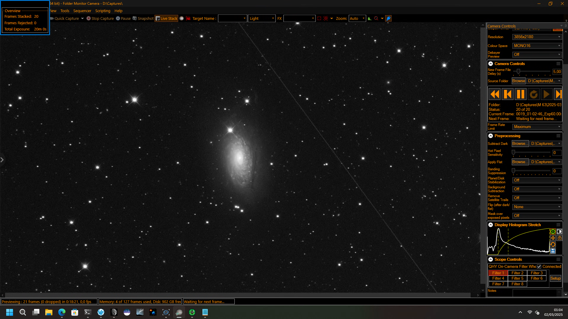

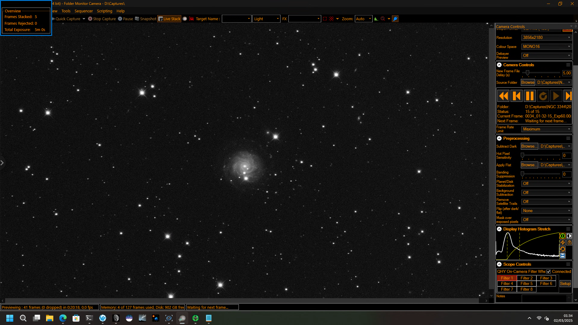

Le VA de John Mc Burn
Message par John Mc Burn » 02 mars 2025, 00:53
Retour aux affaires, c'etait couvert en debut de soirée, ça s'est dégagé, retour dans l'observatoire pour affiner la collim de la veille, et surtout faire des flats et des darks. Pour les darks c'est confortable, je peux rester au bureau (j'avais oublié hier, pas l'habitude encore) car il suffit de se mettre sur la position 8 de la raf qui est obturée pour faire les darks a distance (en attendant le filtre IR pass qui ira a cet emplacement.
darks ok, flats ok, la collim ça progresse encore mais toujours pas le seeing pour affiner avec une defocalisation minimale.
Let's go pour M63, NINA à la barre, SC en remote pour le livestack, PHD au guidage, le 200/600 à l'aspiration de photons et la Minicam 8M pour les pieger tous! Une pose de 60s gain unitaire en mode full res ce soir (pas encore fait de darks en linearity HDR sur le STO)
Un one shot prometteur, ça fourmille déja de tachouille dans le fond et le Tournesol est bien ouvert.
et voila à 11mn et un satellite plus tard
tarif maison, 20mn
toujours un seeing deplorable avec les etoiles qui scintillent a mort, mais c'est pas grave, il y a des étoiles c'est déjà ça
go l'Oignon coupé
5mn sur NGC 3444 (Lmi) mais on ne reste pas, c'est moins propre par la

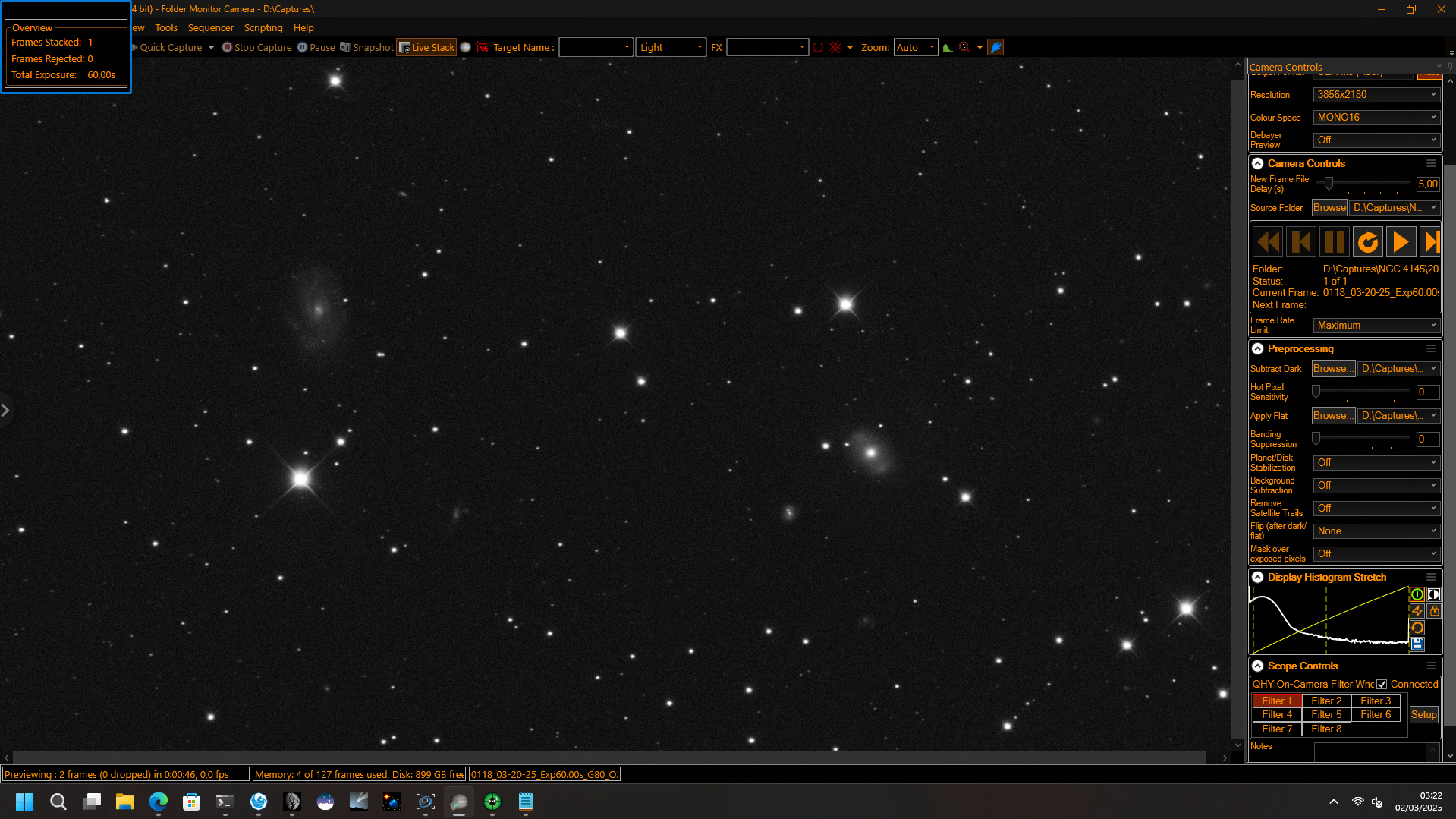

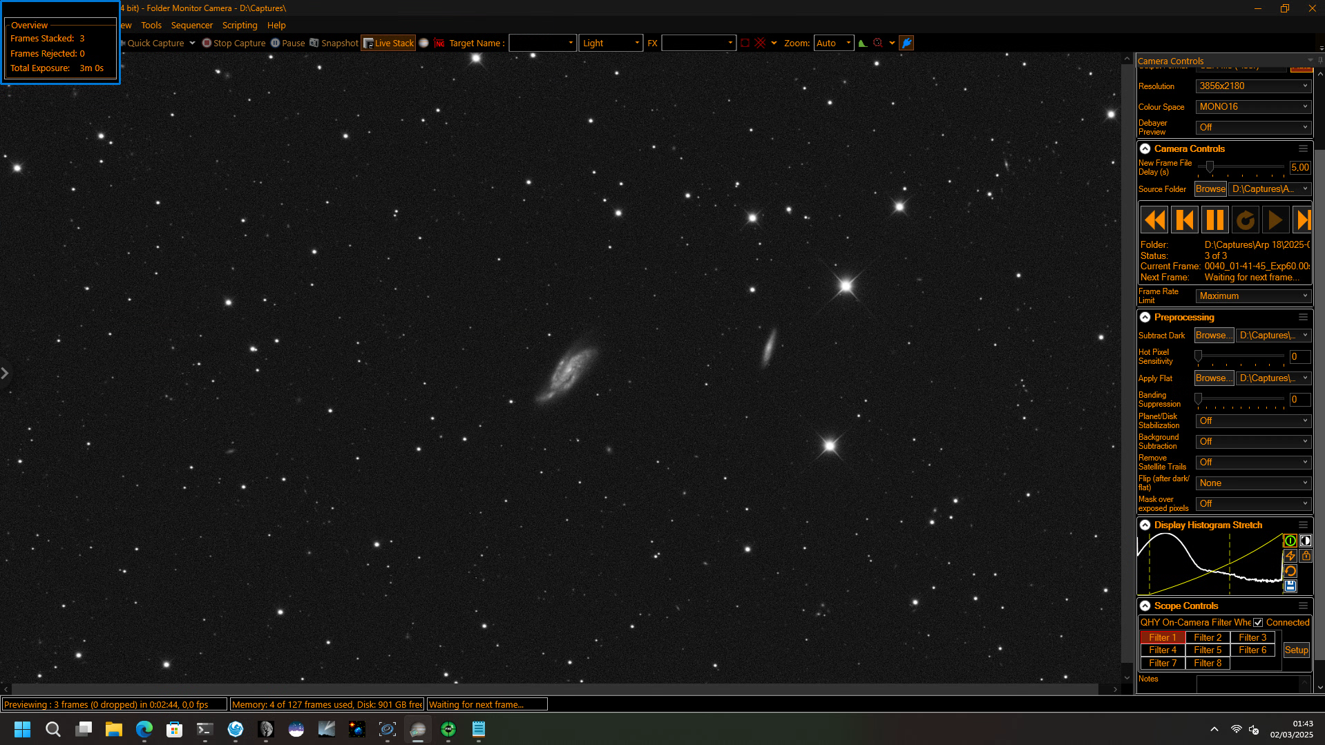

Message par John Mc Burn » 02 mars 2025, 02:07
Un petit champ sympa, avec Arp 84 en vedette américaine, one shot de 60s
toujours cette brume indécrottable
et à 20mn

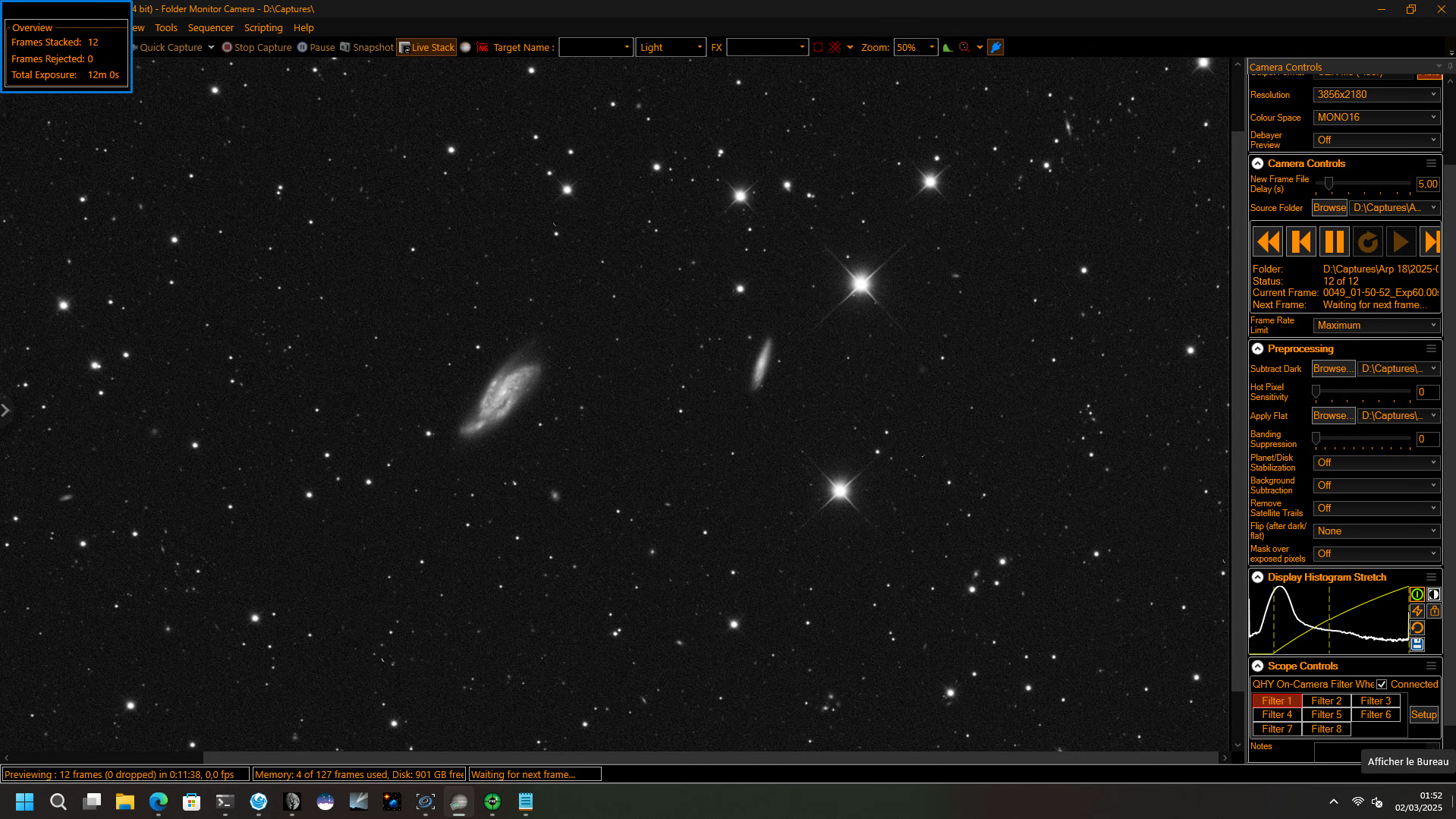

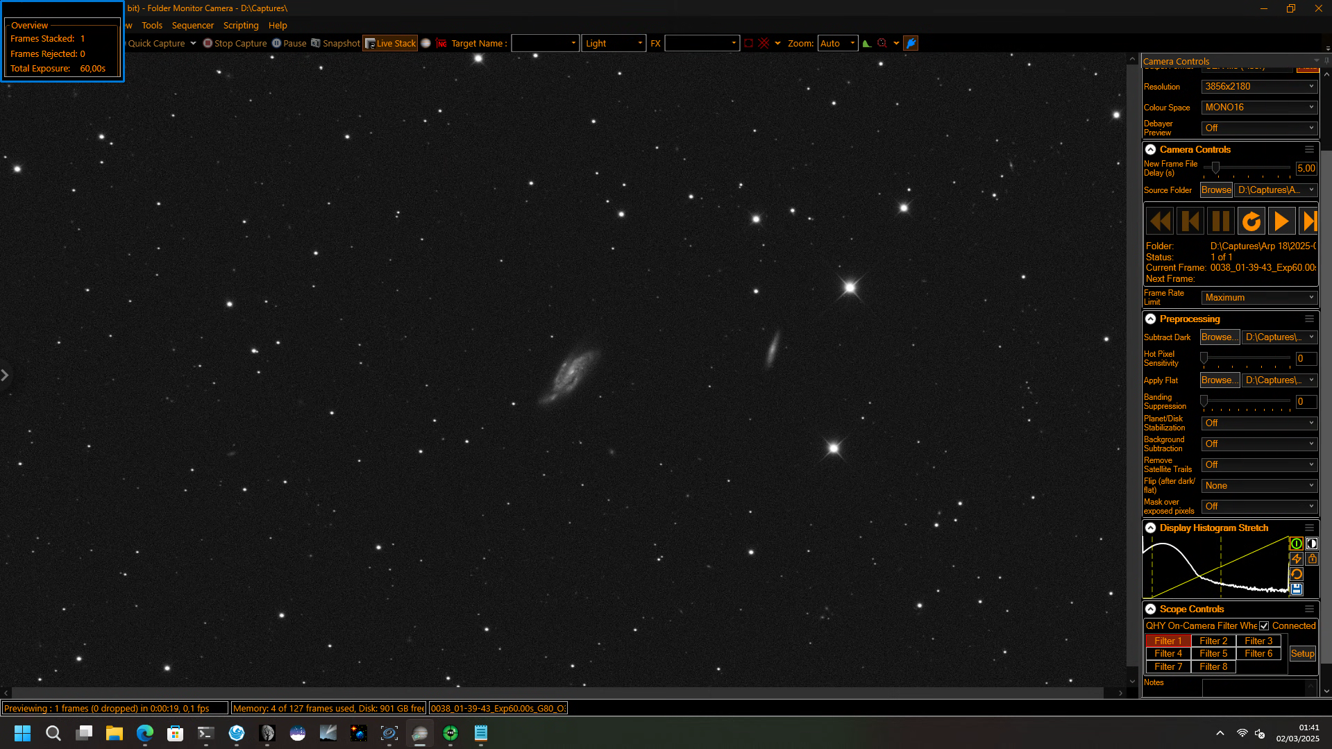

Message par John Mc Burn » 02 mars 2025, 02:40
Direction les Chiens de Chasse, avec tout un groupe charmant autour de UGC 8809, NGC 5351 pour les intimes, et moult tachouilles partout dans le fond de ciel.
9x60s au gain unitaire
Un petit coin qui a la classe, avec NGC 5371 en vedette en bas
one shot 60s
à 5mn

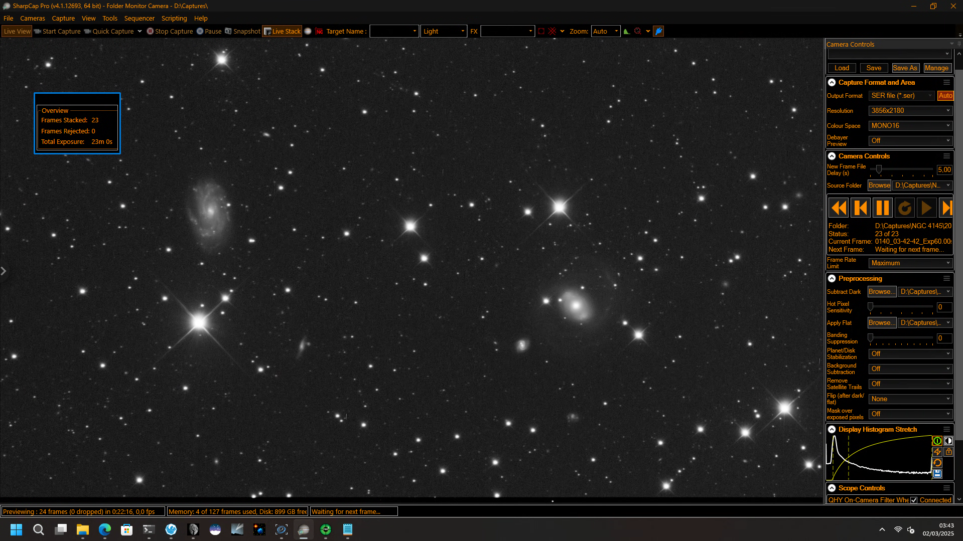

NGC 4145 et 4151 en une pose de 60s, ça va être moins facile!
je viens de m'apercevoir que comme un crétin, j'ai enregistré le master dark et le master flat en png :ninja:
les extensions ultra ténues de 4151 sorte déjà, même en cumulant pas mal elles m'ont toujours echappé, je vais essayer de rester assez pour les voir encore mieux.

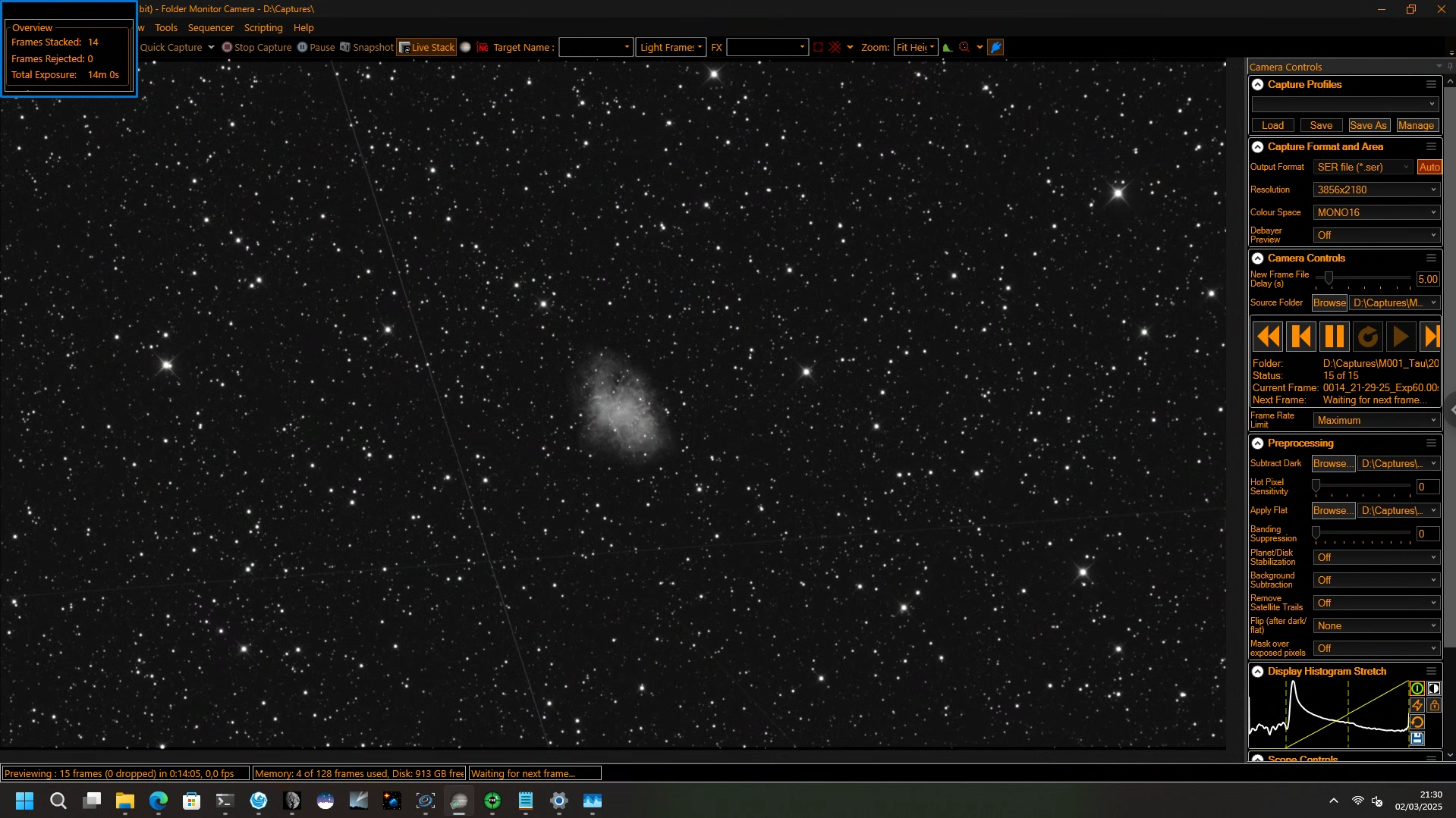

Message par John Mc Burn » 02 mars 2025, 21:29
Je m'attaque au reglage du 300 qui a lui aussi subit un demontage en regle pour nettoyage
8X60s @l'arrache.com sur M42, en Sll et a 1125mm de focale avec la 533M, sans darks, sans flats, avec le Setup Est
Pendant que le Setup Ouest se balade dans le Taureau, 14x60s en L sur M1 avec le T200 et la Minicam

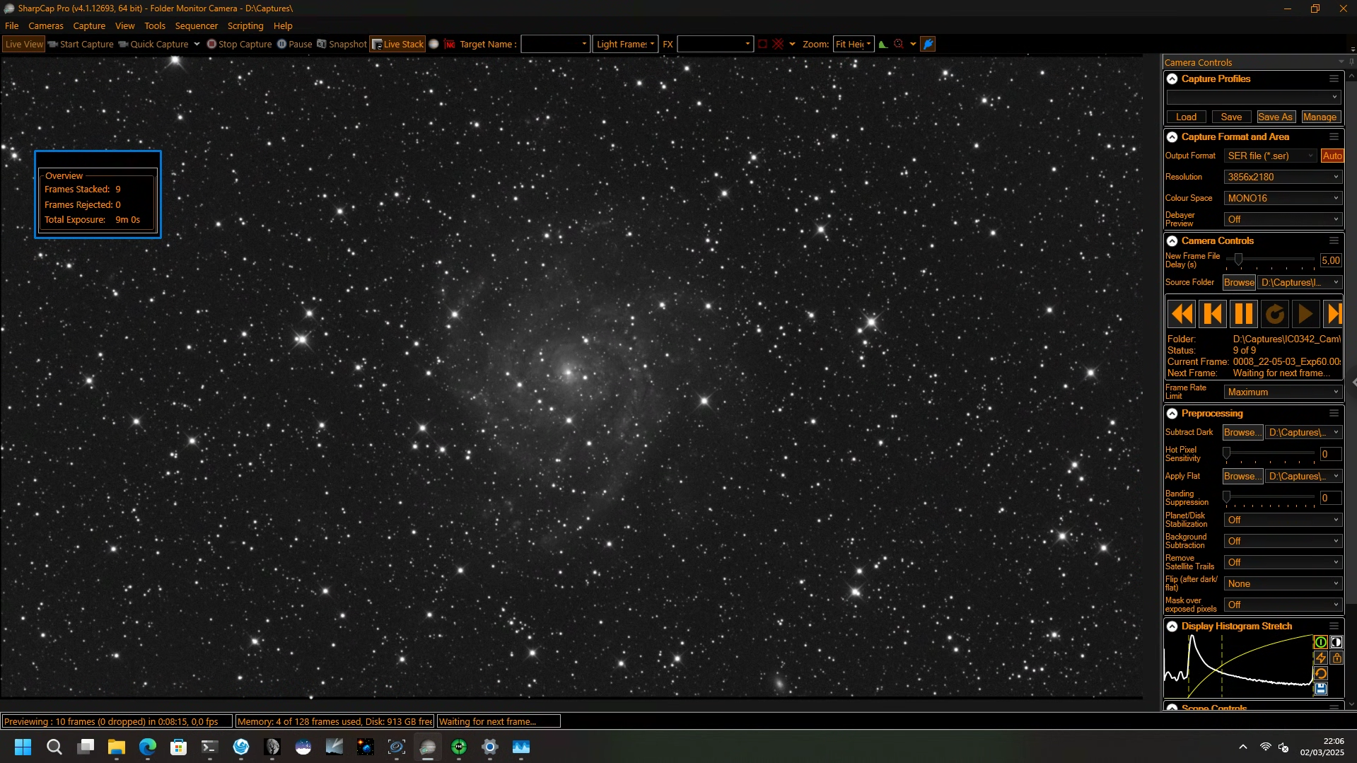

Message par John Mc Burn » 02 mars 2025, 22:07
Le STO vise IC342 toujours en poses de 60s, 9mn
On retrouve une HFR a 1.8 ce soir (la norme ici quand le ciel est conforme à ce qu'il peut donner), ça fait plaisir par rapport au +4 des derniers jours, pas de voile ça change tout!

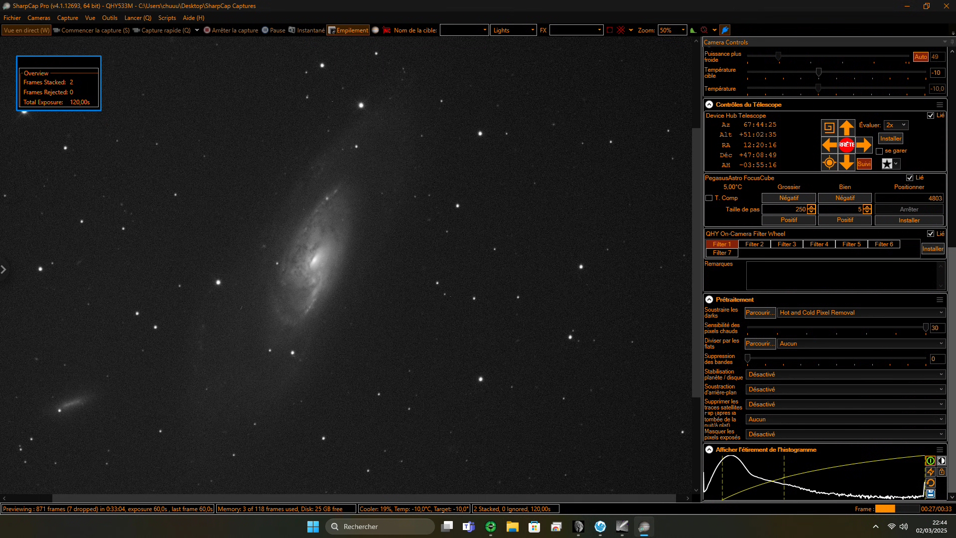

Message par John Mc Burn » 05 mars 2025, 18:59
Ici sans empilement, juste un screen en live
On commence, en 3008x3008 8 bits
après 499 frames
Bon, ça marche mieux avec une 678M tout ça!

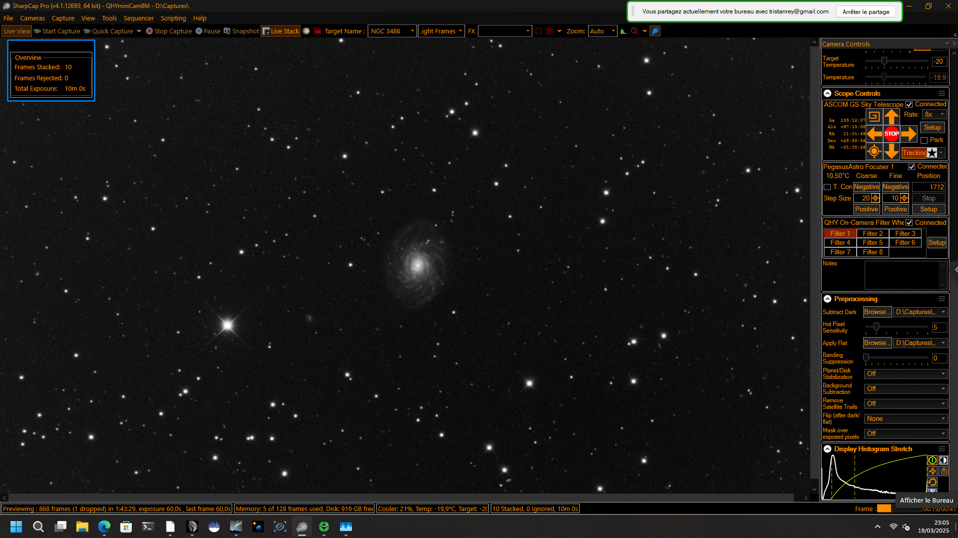

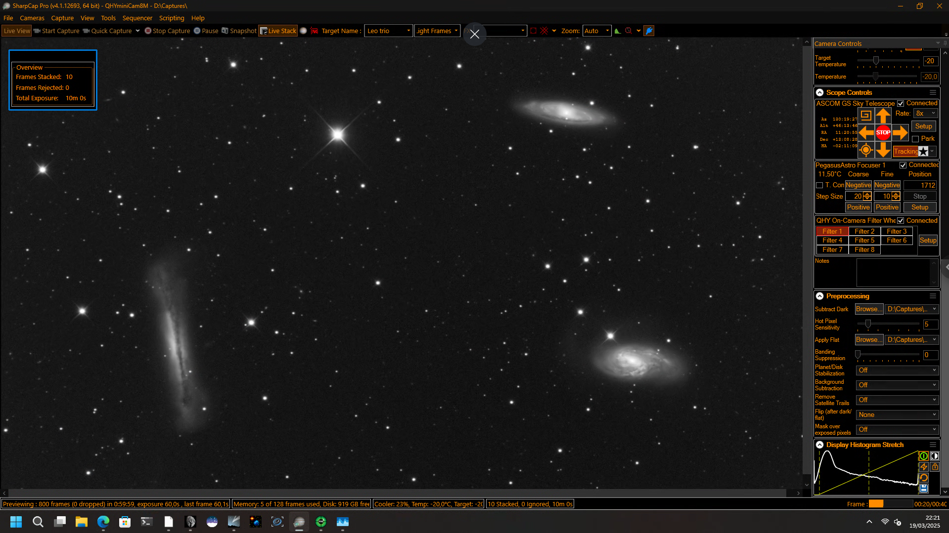

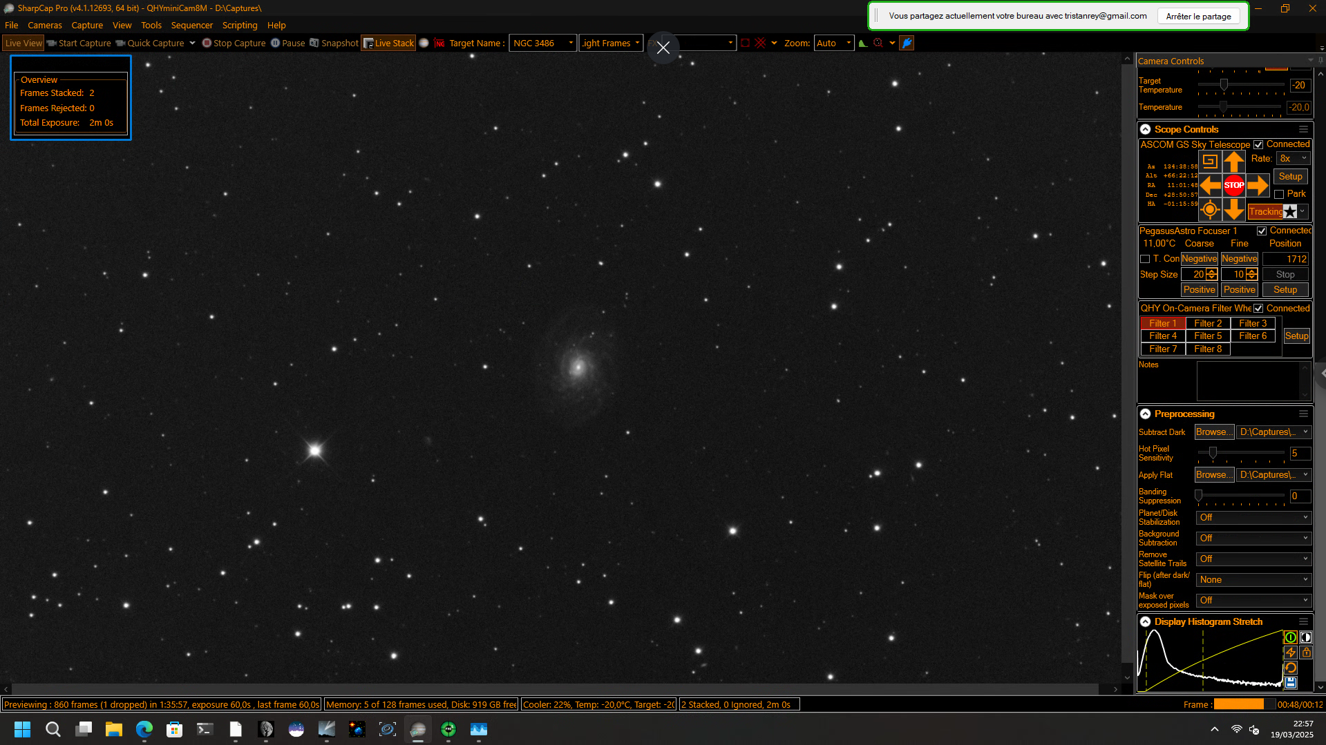

Message par John Mc Burn » 19 mars 2025, 22:24

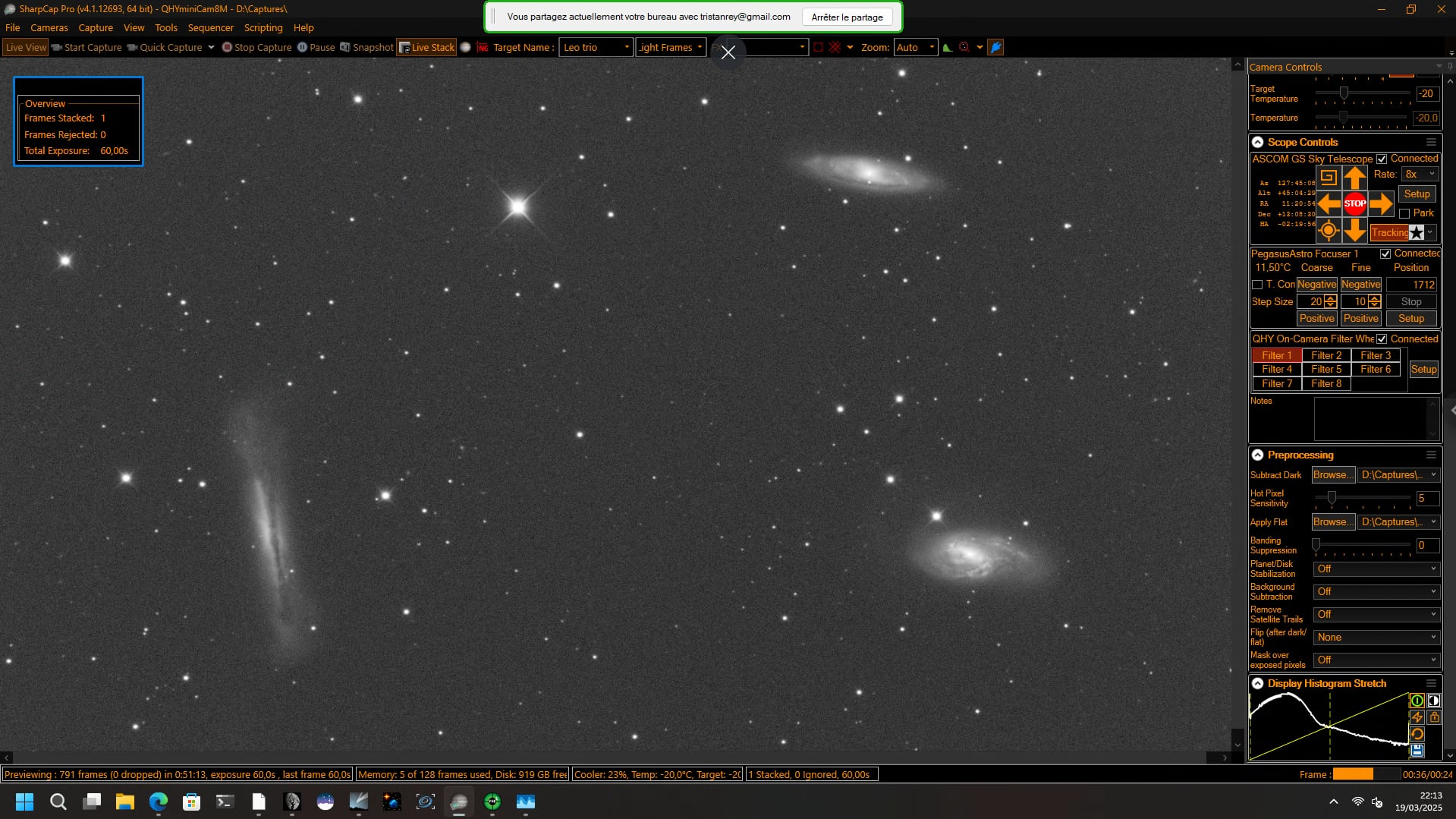

Avant d'aller au lit, un petit tour vite fait dans le Lion avec le T200/600 et la Minicam 8M
60s en L gain unitaire
et le trio a 10mn, notez que tout rentre parfaitement dans le champ

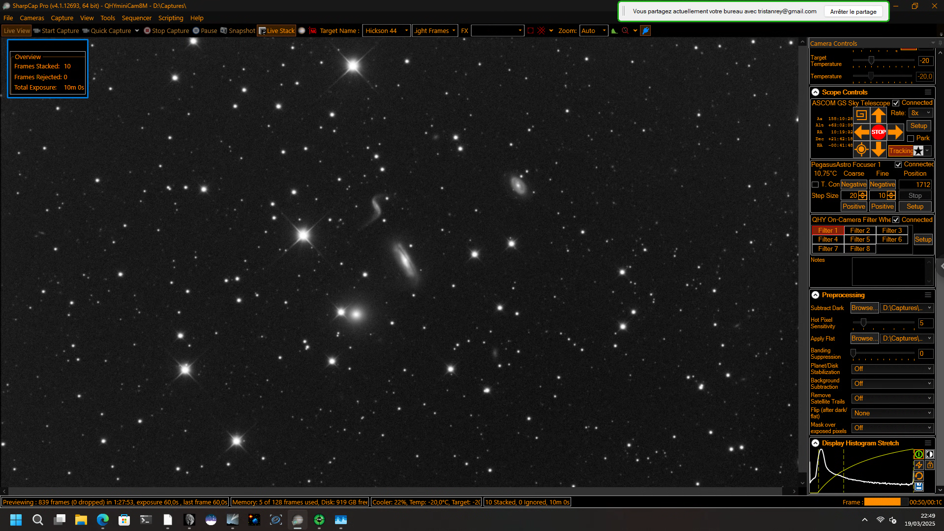

10mn sur Hickson 44
2mn sur la sublime NGC 3486 (Lmi)
et 10mn
