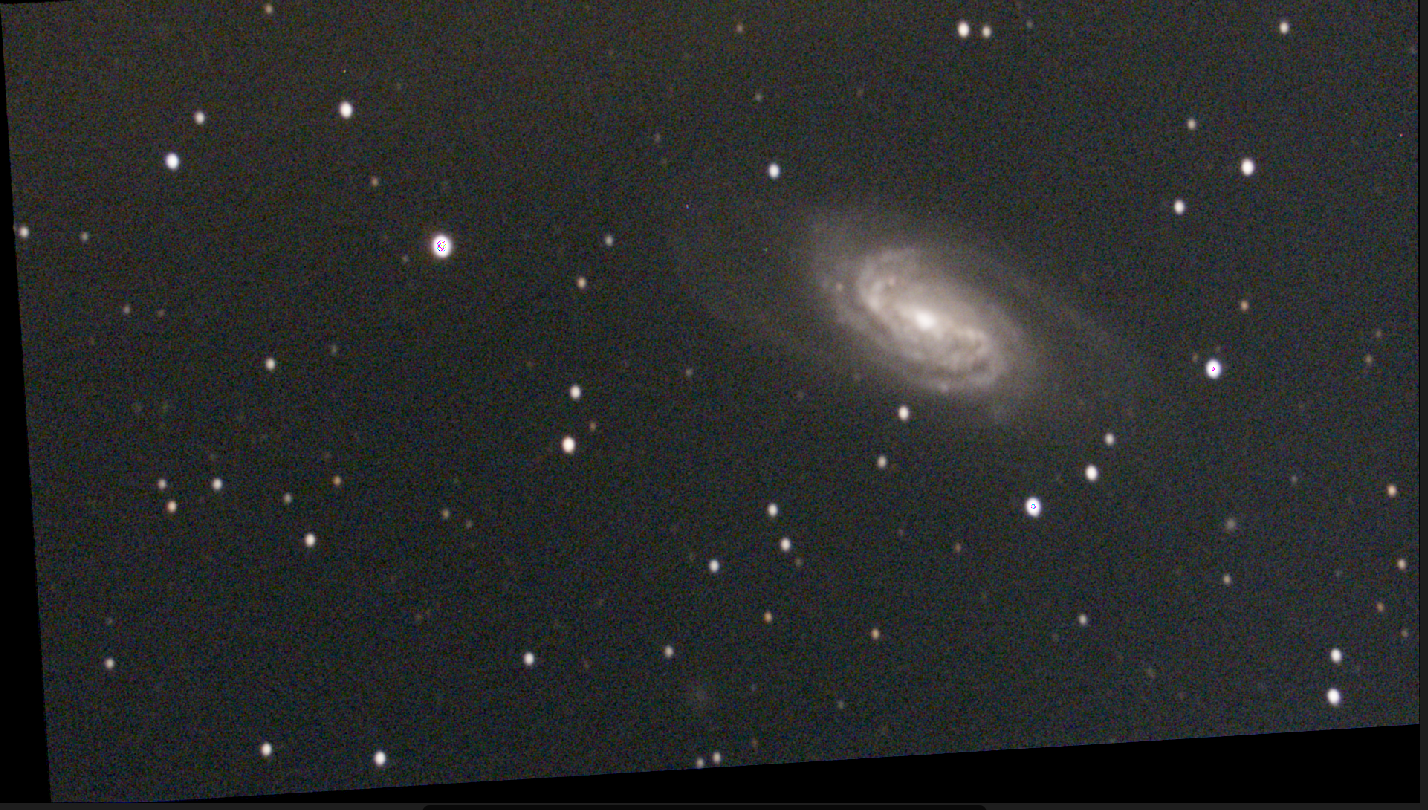

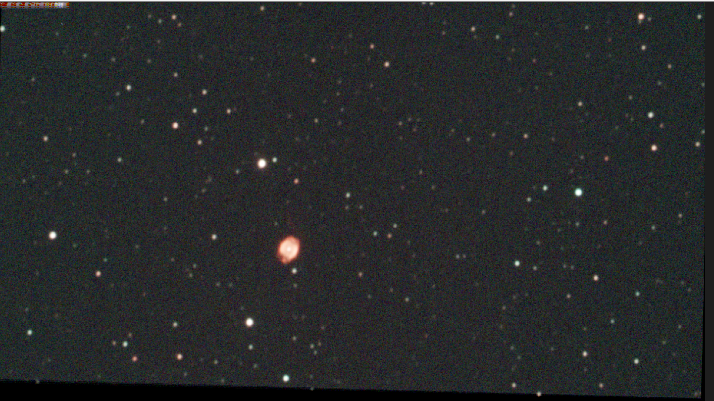

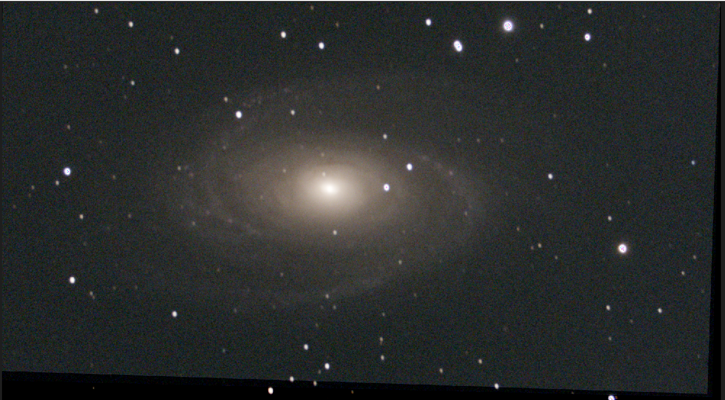

Je reviens sur mes ronds sombres. On dirait bien que c'est une histoire d'exposition (temps de pose ou gain) car ca n'apparait pas (ou beaucoup moins) sur les poses de 30s, ca apparait sur celles de 10s et encore plus sur celles de 5s.
Pour illustrer ce propos et aussi savoir si mon analyse est bonne, je suis allé à la pêche de mes stacks des jours passés et d'hier, voilà le résultat :
Soirée du 05/03 Filtre IR/UV Cut
poses de 5s
poses de 10s
poses de 20s
poses de 30s
Soirée du 26/02 Filtre IR/UV Cut
poses de 30s
Soirée du 16/02 filtre L-enhance
poses de 30s
Si besoint des fits, je peux les mettre.

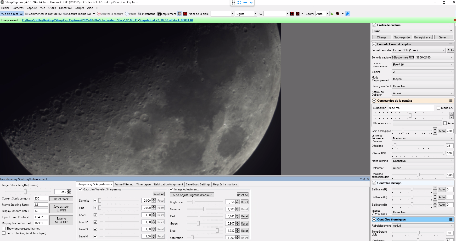

Mise en station tardive, j'en profite pour m'essayer à la lune avec Sharpcap (toujours avec le réducteur 0.63)

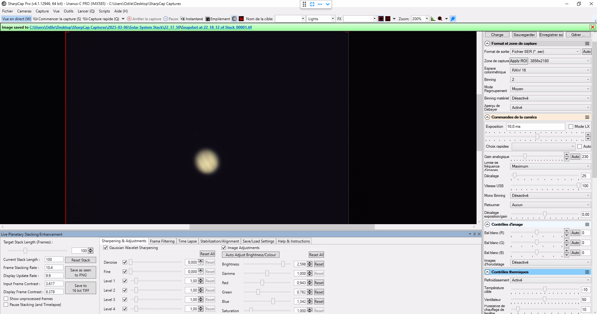

Pour Jupiter, il faudra repasser :lol:

Très mauvais seeing dans le sud, et en plus il y a des nuages... ne cherche pas plus loin.

et en plus c'est petit riquiqui

Message par Olivier-Fantasy » 06 mars 2025, 22:40
Tu n'as pas utilisé les réglages de l'image, durant ton stack : normal que ton image reste pâteuse ou un peu floue :)
Il faut que tu ajustes au moins "Fine" et "Level 1" (tu peux bidouiller les autres, pour voir, mais en en faisant trop l'image perd de son naturel)...
Toute la valeur ajoutée du stack, par rapport à juste voir les images en direct, ce sont justement ces réglages, qui changent tout !

Pour Jupiter, tu peux diminuer ton champ (le "ROI" en haut à droite de ton logiciel, tu as un menu avec toutes sortes de tailles d'images, tu en choisis une assez petite). Cela accélèrera tes images (tu en prendras plus par secondes), donc ton image sera plus fine-détaillée. Et tu peux aussi jouer sur la mise au point, pour être sûr que ce que tu nous as montré était vraiment le meilleur possible (ça se peut, mais faudrait vérifier). Tu montes de 10 ou 20 crans et tu observes si ça devient pire - ou pas... Tu reviens là où tu étais, puis tu descends de 10 ou 20 crans, et tu regardes... Si ça reste "pareil" : possible que ce soit mieux en empilant, donc là tu te mets sur le "livestack" (l'empilement) et surtout, tu bidouilles les réglages, sinon ton image restera pareille, floue.

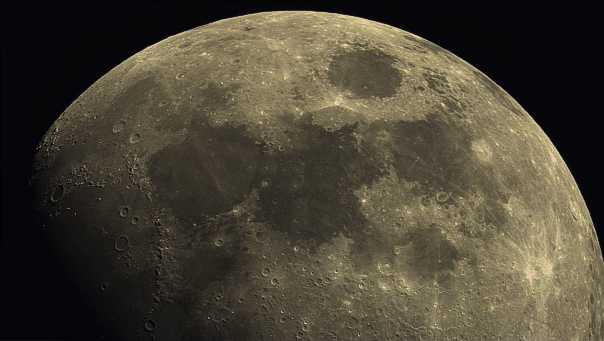

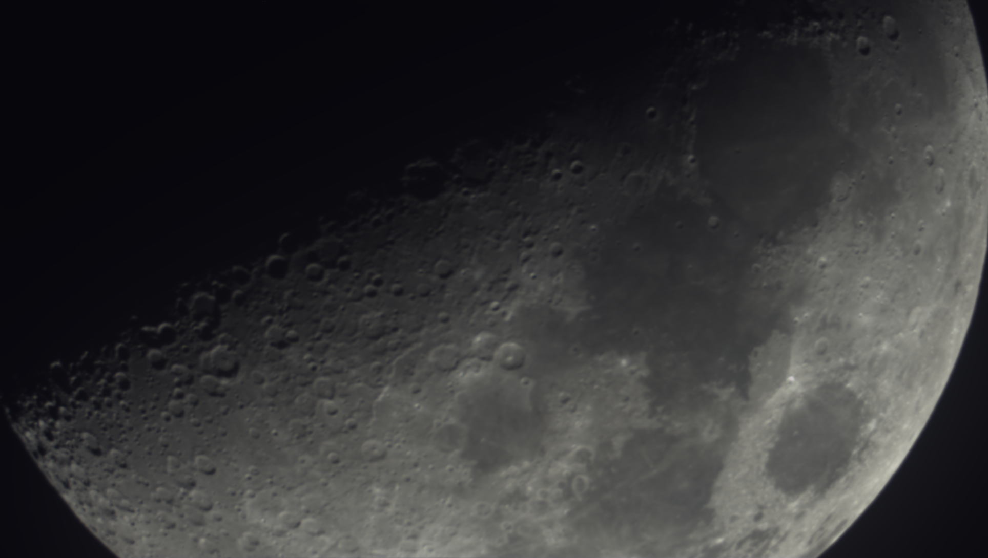

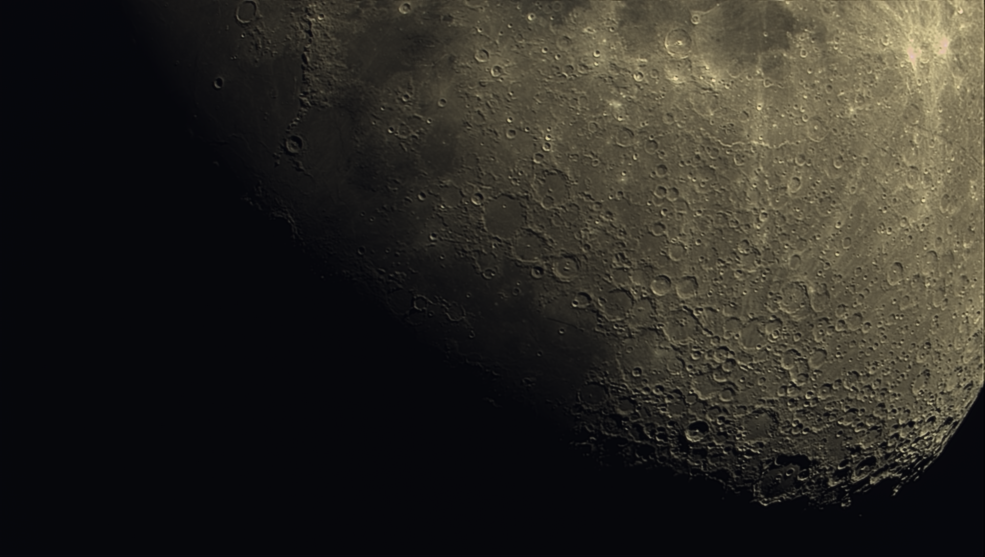

Message par darki » 08 mars 2025, 18:30
Bon, toujours pas trouvé comment enregistrer un .ser pour la lune.
En attendant cette fois j'ai utilisé les réglages fine, level1 et 2, peut être même un peu trop.

Message par darki » 08 mars 2025, 18:51
Ca s'est bien dégagé alors j'ai refait d'autres images

Message par Olivier-Fantasy » 08 mars 2025, 18:56
Top ! Pour enregistrer un fichier .ser, c'est tout en haut dans "Capture". Tu précises un nombre d'images ou une durée (ce dernier est mieux), et tu lances ta capture, qui sera sauvée dans un dossier nommé selon l'heure de la capture...
Plus qu'à la traiter ensuite (et ça, ce n'est pas évident - des logiciels à apprendre complètement différents de ceux pour le ciel profond).
C'est ce qui est bien avec le "live stack" planétaire de SC : pas besoin de capture ni de traitement.
Ici, j'ai comparé les images prises en direct et celles des captures traitées : viewtopic.php?p=201614#p201614
Depuis, j'ai arrêté les captures pour la lune :) La qualité est identique (pour les planètes, par contre, les captures sont mieux - même si le direct est déjà très bien).

Message par darki » 08 mars 2025, 19:09
En tout ca, le snapshop de sharpcap est vraiment top, moi j'avais jamais eu ce genre d'images, je suis déjà bien content.
