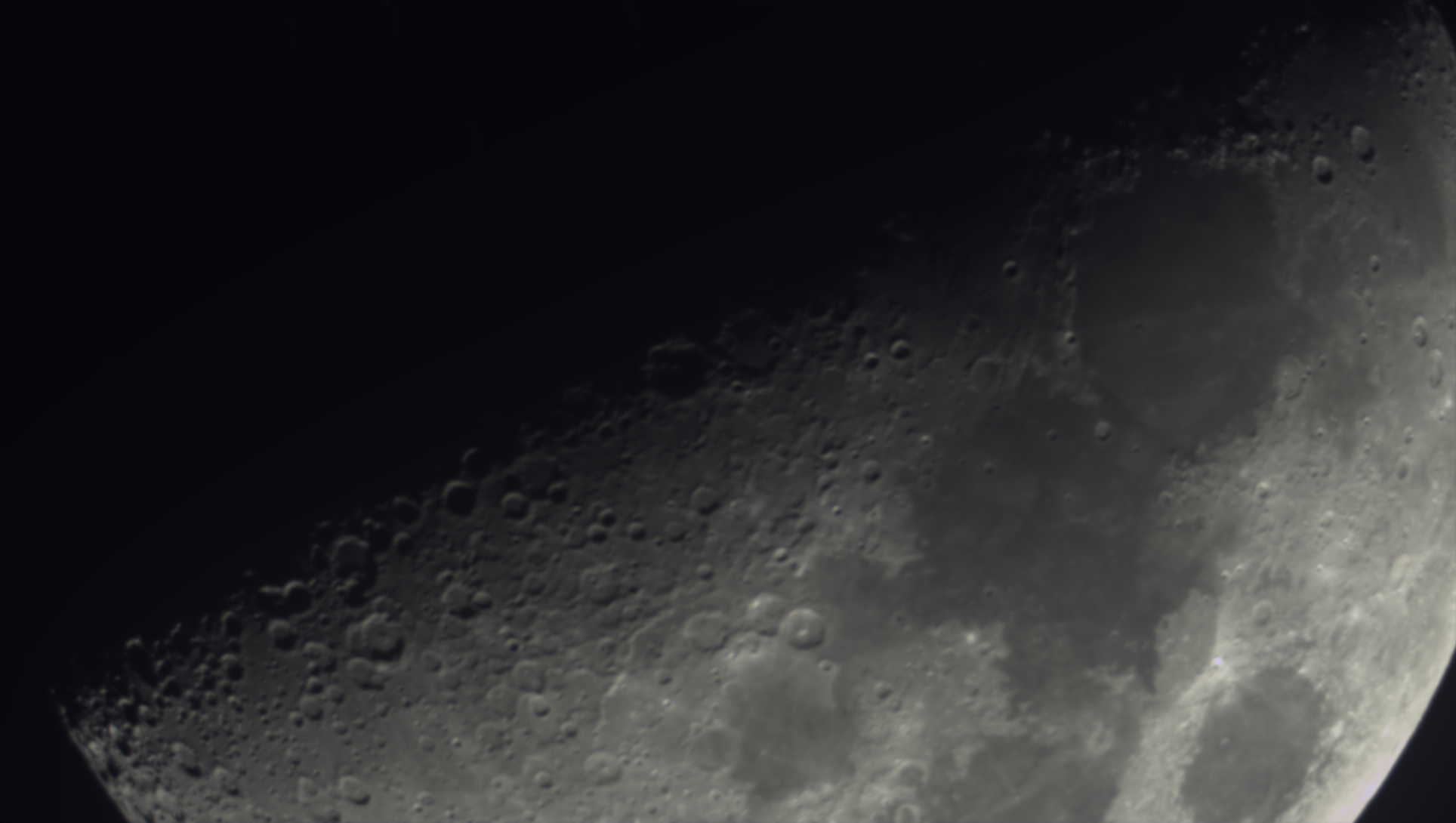

Mise en station tardive, j'en profite pour m'essayer à la lune avec Sharpcap (toujours avec le réducteur 0.63)
Messages : 4074
débuts en VA de darki
Message par darki » 06 mars 2025, 22:10
Messages : 4074
Message par darki » 06 mars 2025, 22:18
Pour Jupiter, il faudra repasser :lol:

Message par Olivier-Fantasy » 06 mars 2025, 22:40
Tu n'as pas utilisé les réglages de l'image, durant ton stack : normal que ton image reste pâteuse ou un peu floue :)
Il faut que tu ajustes au moins "Fine" et "Level 1" (tu peux bidouiller les autres, pour voir, mais en en faisant trop l'image perd de son naturel)...
Toute la valeur ajoutée du stack, par rapport à juste voir les images en direct, ce sont justement ces réglages, qui changent tout !

Message par darki » 07 mars 2025, 22:43
06 mars 2025, 22:40
Merci pour ca. Je m'attendais à ce que ce soit automatique et justement, je voyais vos images de lune avec un super piqué comparé à la mienne (et pourtant j'étais content hier soir)
Il y a moyen de rejouer le truc sur sharpcap comme en CP ?

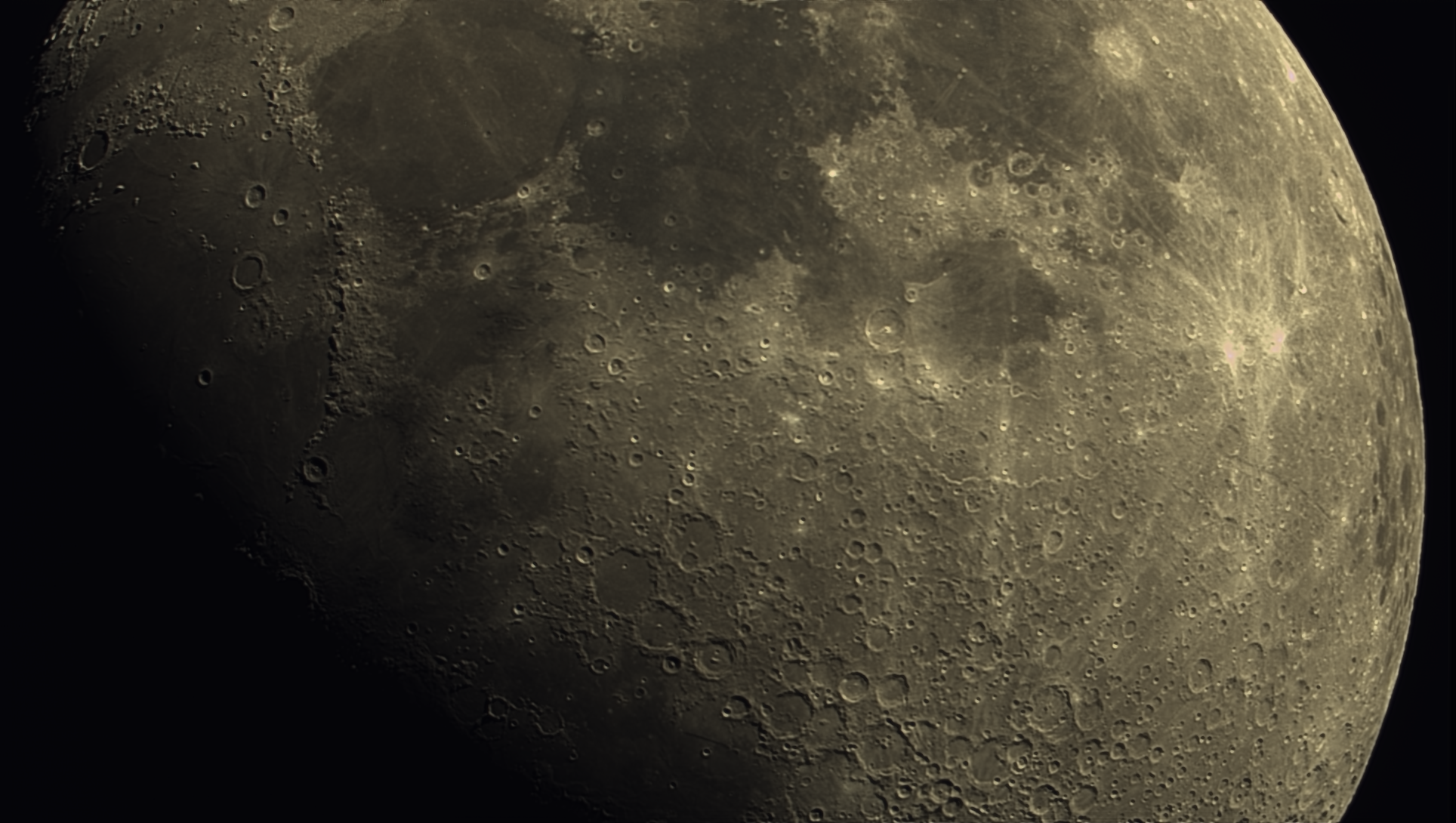

Message par darki » 08 mars 2025, 18:30
Bon, toujours pas trouvé comment enregistrer un .ser pour la lune.
En attendant cette fois j'ai utilisé les réglages fine, level1 et 2, peut être même un peu trop.

Message par darki » 08 mars 2025, 18:51
Ca s'est bien dégagé alors j'ai refait d'autres images

Message par Olivier-Fantasy » 08 mars 2025, 18:56
Top ! Pour enregistrer un fichier .ser, c'est tout en haut dans "Capture". Tu précises un nombre d'images ou une durée (ce dernier est mieux), et tu lances ta capture, qui sera sauvée dans un dossier nommé selon l'heure de la capture...
Plus qu'à la traiter ensuite (et ça, ce n'est pas évident - des logiciels à apprendre complètement différents de ceux pour le ciel profond).
C'est ce qui est bien avec le "live stack" planétaire de SC : pas besoin de capture ni de traitement.
Ici, j'ai comparé les images prises en direct et celles des captures traitées : viewtopic.php?p=201614#p201614
Depuis, j'ai arrêté les captures pour la lune :) La qualité est identique (pour les planètes, par contre, les captures sont mieux - même si le direct est déjà très bien).
