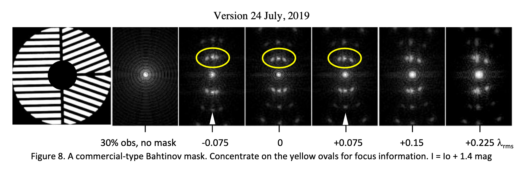

Pour la collimation au tri-Baht ? Non, hélas. Un conseil vu que tu as une caméra couleur : n'afficher que le canal rouge (c'est dans une liste déroulante "Preview FX" sous la barre de menu). Ca permet d'éviter les mélanges de longueurs d'onde qui mettent le bazar dans la figure de diffraction.

@darki tu ne dois pas être loin de la vérité. Astuce supplémentaire : moins tirer sur l’histo, c’est au niveau de la première diffraction (complètement saturée ici) qu’on peut être le plus précis. Exemple avec un Bahtinov simple que j’ai fini par retrouver au fin fond d’un sujet d’ @Olivier-Fantasy

OK, alors la prochaine fois (dans deux semaines si on en croit la météo), baisse le gain et/ou le temps d'expo de façon à voir non pas ça :
Mais ça :
Sur la seconde image, j'ai entouré en jaune les 3 tâches qui permettent l'ajustement de la colimation le plus précis. Pour les voir, il va falloir désaturer l'étoile (donc baisser expo et gain)

Je confirme à l’œil les écart ont l’air bien, descends un peu le gain pour voir la zone de départ des aigrettes, l’espace doit également être identique
Perso pour moi, je trouve plus simple d'avoir un temps d'expo relativement long autour de 2sec. et de baisser le gain
