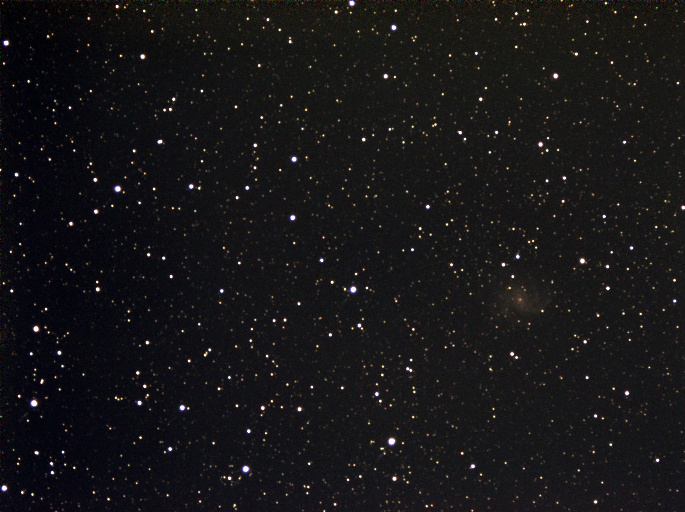

J'ai pu apercevoir la tête de cheval depuis mon site ! (stack de 152 x 5s) :
La nébuleuse du cocon (stack de 65 x 4s) :
Les bras de M33 (stack de 185 x 4s) :
Les nébulosité sur les Pléiades (stack de 42 x 5s) :
La nébuleuse planétaire NGC 40 (stack de 33 x 4s) :
La belle galaxie NGC 891 (stack de 75 x 5s) :
La nébuleuse du croissant (stack de 80 x 5s) :
Les bras de la galaxie NGC 6946 (stack de 90 x 4s ) :
La grande nébuleuse d'Orion avec le running man NGC 1977 (stack de 80 x 5s) :
Le quintet de Stephen (stack de 150 x 5s) :
et même une petite partie d'une des dentelles du Cygne NGC 6960 (stack de 62 x 5s) :
Bref je suis ravi de ma nouvelle configuration et du coup je n'observe plus avec le C8. :D

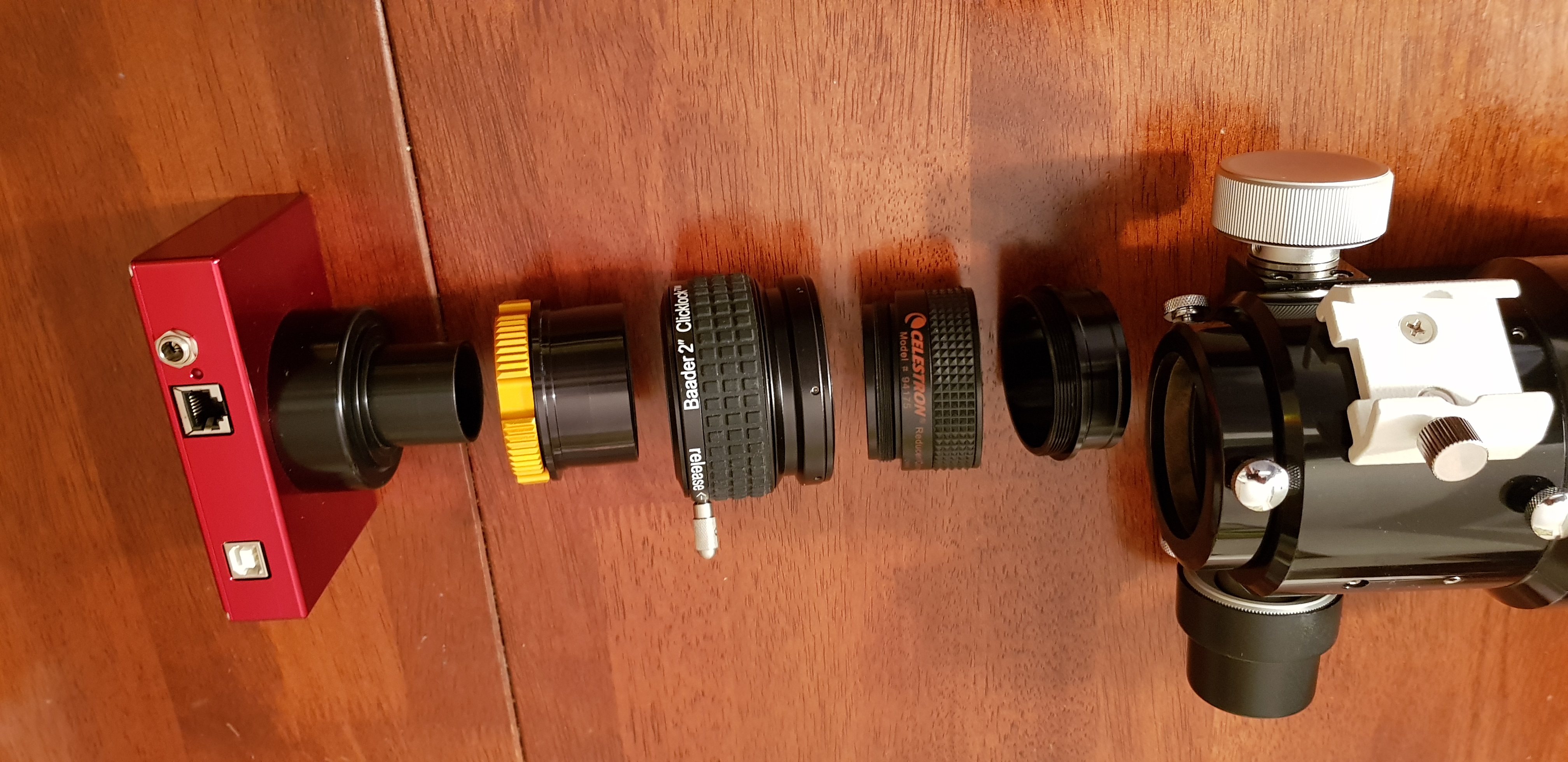

@kawa il s'agit bien du correcteur/réducteur Celestron F/6.3. Je n'ai malheureusement pas encore réussi à acheter sur les PA un réducteur Meade F/3.3 car les annonces sont très rares et les réducteurs sont achetés immédiatement.
Pour répondre à @ouki, voici ci-dessous 2 photos du train optique utilisé avec le réducteur pour arriver à une réduction de F/D de 4 (vérifié avec le site astrometry.net). J'avais également lu sur un post publié dans la section EEA du forum Cloudy Nights, un astram mentionnant l'utilisation d'un réducteur Celestron sur une lunette et j'ai essayé de l'utiliser sur ma lulu.
Pour info, je limite les temps de poses à 4 ou 5 secondes pour limiter l'impact de la pollution lumineuse sinon le fond de ciel devient trop clair et également du fait que ma mise en station est loin d'être parfaite car je ne vois pas la polaire depuis ma petite terrasse.Tous ces clichés ont été pris lors de nuit sans lune et bien entendu plus l'objet est au zénith meilleure est l'observation.

Juste une question j'ai bien décrypté le montage sauf la piece entre la sortie de la lunette et l'entrée du réducteur de focale.
Avec un peu de réflexion il doit s'agir d'un adaptateur sct male》coulant en 2 pouce .
@Messier 95 si tu peux me le confirmer.

@ouki Il s'agit en effet d'une bague de conversion Skyoptic au coulant de 2" avec un filetage mâle SCT.
J'aimerais bien voir ce que ce montage donnerai avec un réducteur de F/3.3, qui devrait aboutir à une réduction de F/D proche de 2. :think:

Juste une question j'ai bien décrypté le montage sauf la pièce entre la sortie de la lunette et l'entrée du réducteur de focale.
Ouki
Pour cette pièce, il existe aussi ce type de raccord à visser à l'avant d'un réducteur SCT F/6.3 ou F/3.3. On a ainsi un coulant 2" à l'avant de ces réducteurs (possibilité de visser en entrée un filtre 2", IR/UV Cut par exemple) :
https://www.pierro-astro.com/materiel-a ... 360_detail
Pour la partie arrière de ces réducteurs, le réducteur Meade F/3.3 est livré d'origine avec un adaptateur T2 (10 mm de tirage sans tube allonge) + deux tubes allonges T2 (15 et 30 mm). On peut directement visser une caméra comportant un filtage T2 comme bon nombre de caméras ASI. Cela donne une chaîne simple et modulable (tirages possibles entre le réducteur et la caméra : 10 mm ; 25 mm ; 40 mm ou 55 mm... auxquels il faut rajouter la distance capteur/sortie T2 du boitier de la caméra)
J'ai ces deux réducteurs SCT F/6.3 et F/3.3... achetés il y a une 15aine d'années.
Merci Jean-Pierre le top c'est que j'ai déjà cette pièce ;)

Je reprends ce post car j'ai enfin pu ressortir le matériel pour essayer la fonctionnalité "Polar align" de ma monture AVX. Merci @kawa :handgestures-thumbup: pour m'avoir conseillé d'utiliser cette fonction, car ça marche très bien. Si je n'arrivais pas à prendre des poses unitaires supérieures à 5s, c'était bien à cause d'un mauvais alignement de ma monture sur la polaire. Pour info, depuis ma terrasse, je ne peux pas voir l'étoile polaire. Maintenant, je peux faire du VA avec des poses unitaires de 10s à 16s. Voici le résultat ci-dessous pour M81 & M82 (cliché de 20 x 15s sans aucun post-traitement).
Depuis cet automne, il y a eu très peu de nuits claires en région parisienne et plus généralement au nord de la Loire. J'envie les sudistes. :roll:
En cette période de confinement, le VA me permet de m'échapper de notre vie de terrien, d'autant plus que le printemps est arrivé et que la période d'observation des galaxies avec. :dance: Voici d'autres clichés pris au cours de la nuit de mercredi dernier depuis ma terrasse.
La galaxie de la baleine et de la crosse de hockey (20 x 10s).
NGC 4565 (20 x 10s)
Amas de galaxies de la Vierge (28 x 15s) On voit notamment les 2 galaxies des Yeux (NGC 4435 et NGC 4438) un peu au dessus du centre de l'image.
M101 (19 x 16s)
M51 (130 x 5s)
NGC 2683 (16 x 10s)
NGC 2903 (18 x 10s)
M65, M66 et consort (30 x 10s)
NGC 4490 (30 x 6s)
NGC 4244 (55 x 6s)
M106 (73 x 5s)
M97 & M108 (60 x 10s)
