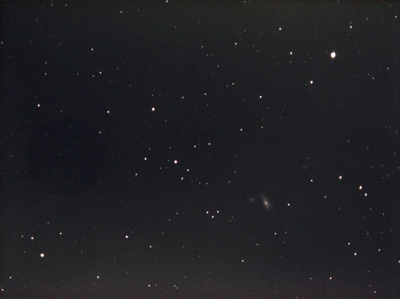

Les bras de M33 (stack de 185 x 4s) :

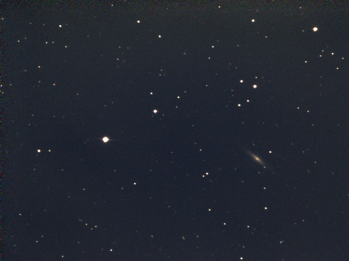

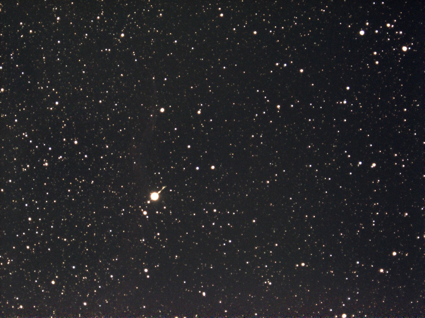

La nébuleuse planétaire NGC 40 (stack de 33 x 4s) :

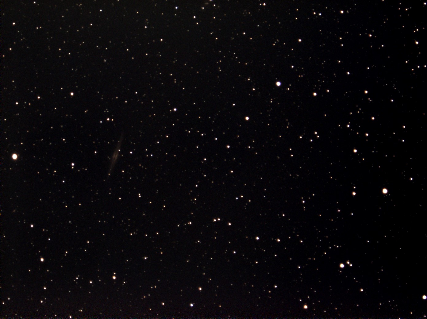

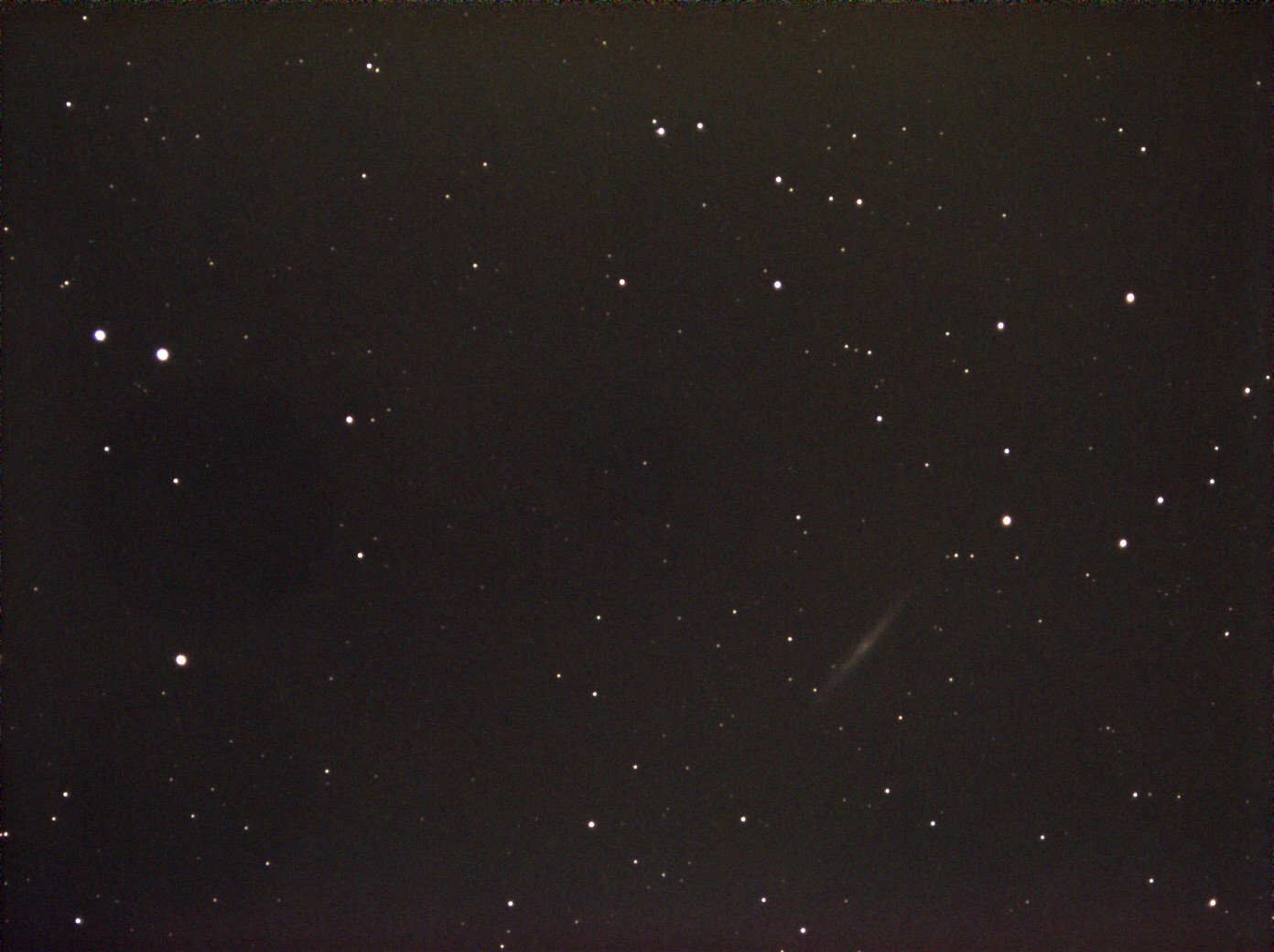

La belle galaxie NGC 891 (stack de 75 x 5s) :

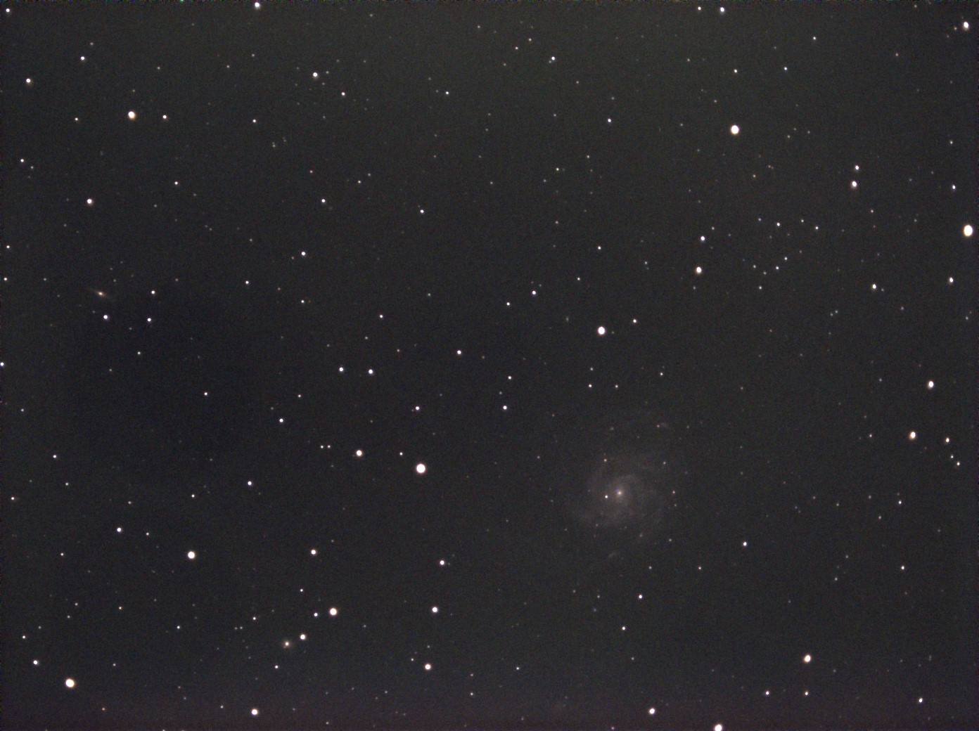

Les bras de la galaxie NGC 6946 (stack de 90 x 4s ) :

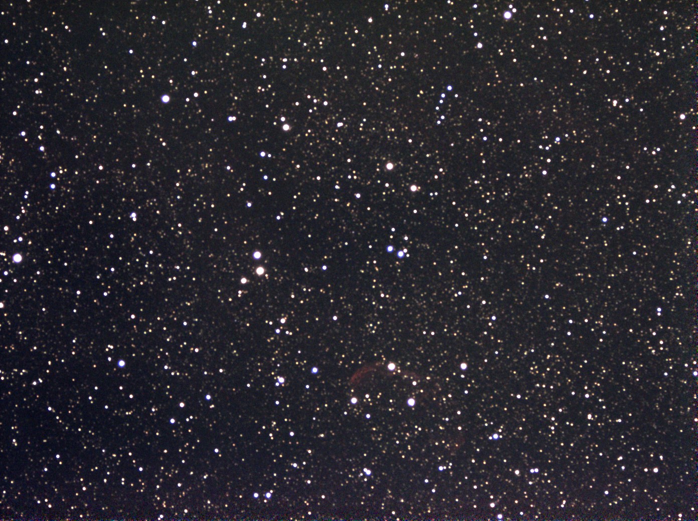

et même une petite partie d'une des dentelles du Cygne NGC 6960 (stack de 62 x 5s) :

NGC 4565 (20 x 10s)
