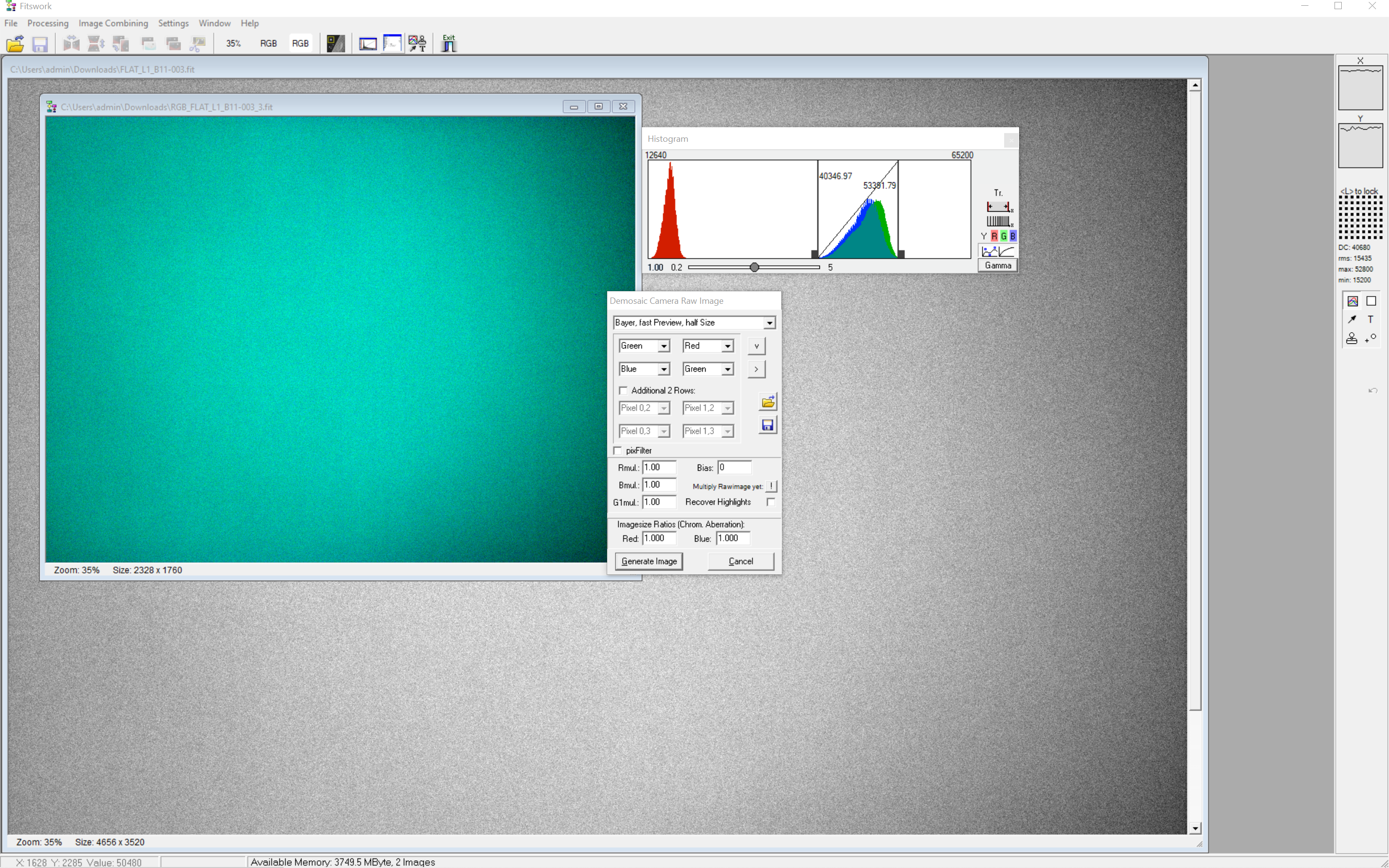

Bon je confirme que je trouve la même chose dans Fitsworks. Le flat est bien déséquilibré, tel quel.
Le truc est que le FITS sauvé par TheSkyX n'est pas complètement standard, les entetes de fichier indiquent un FITS monochrome. J'ai dû le forcer à dématricer pour avoir un résultat.

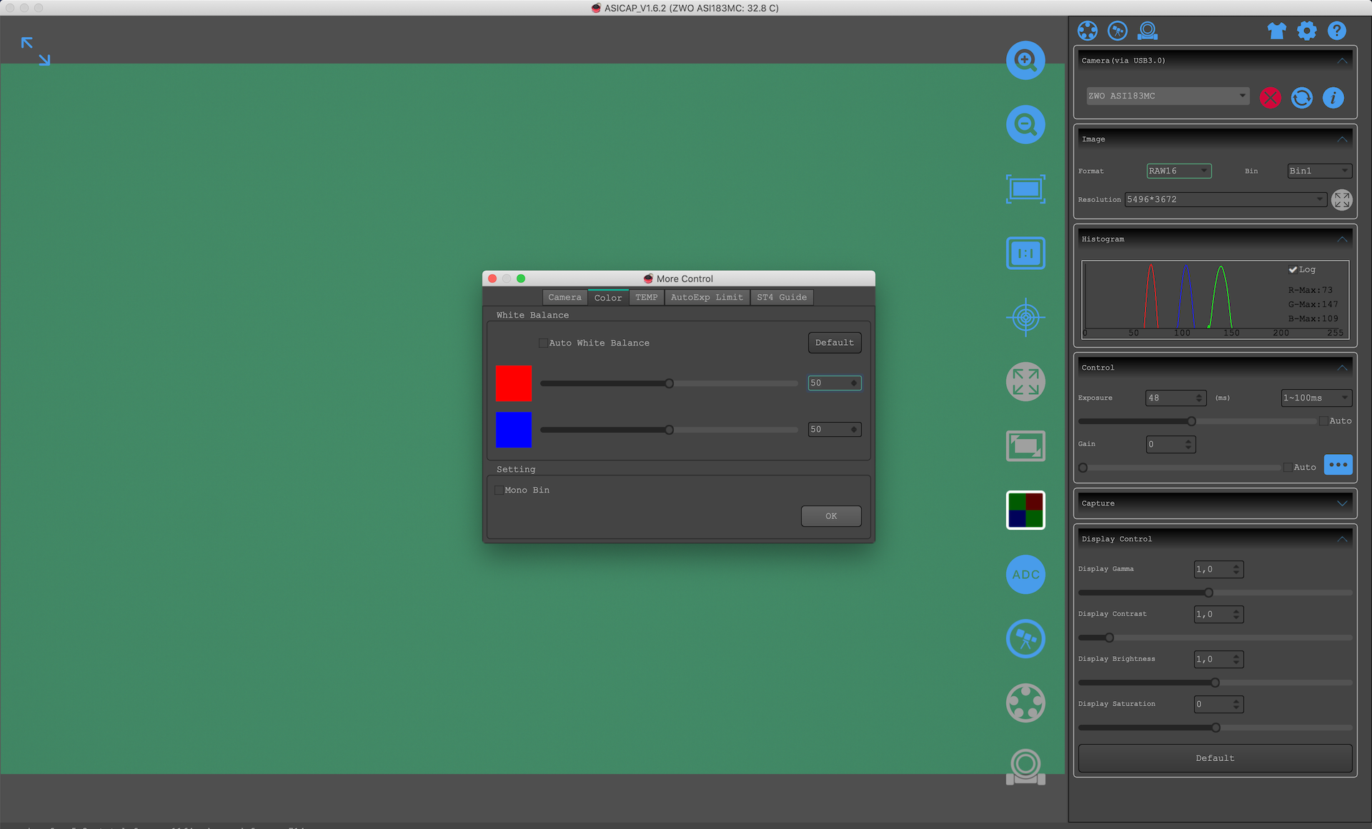

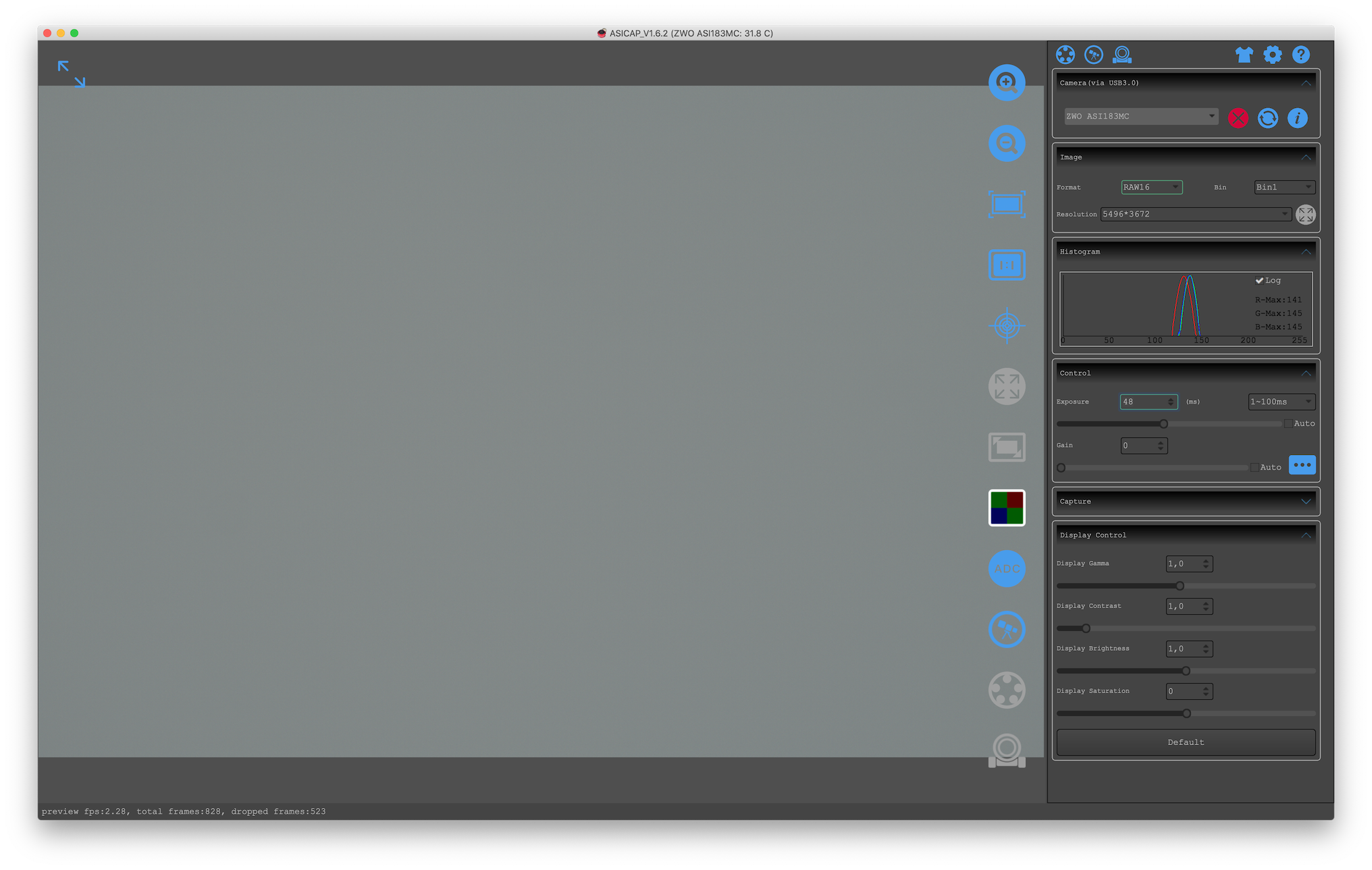

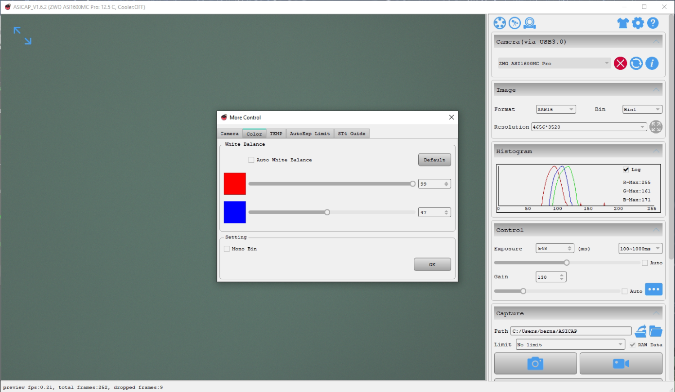

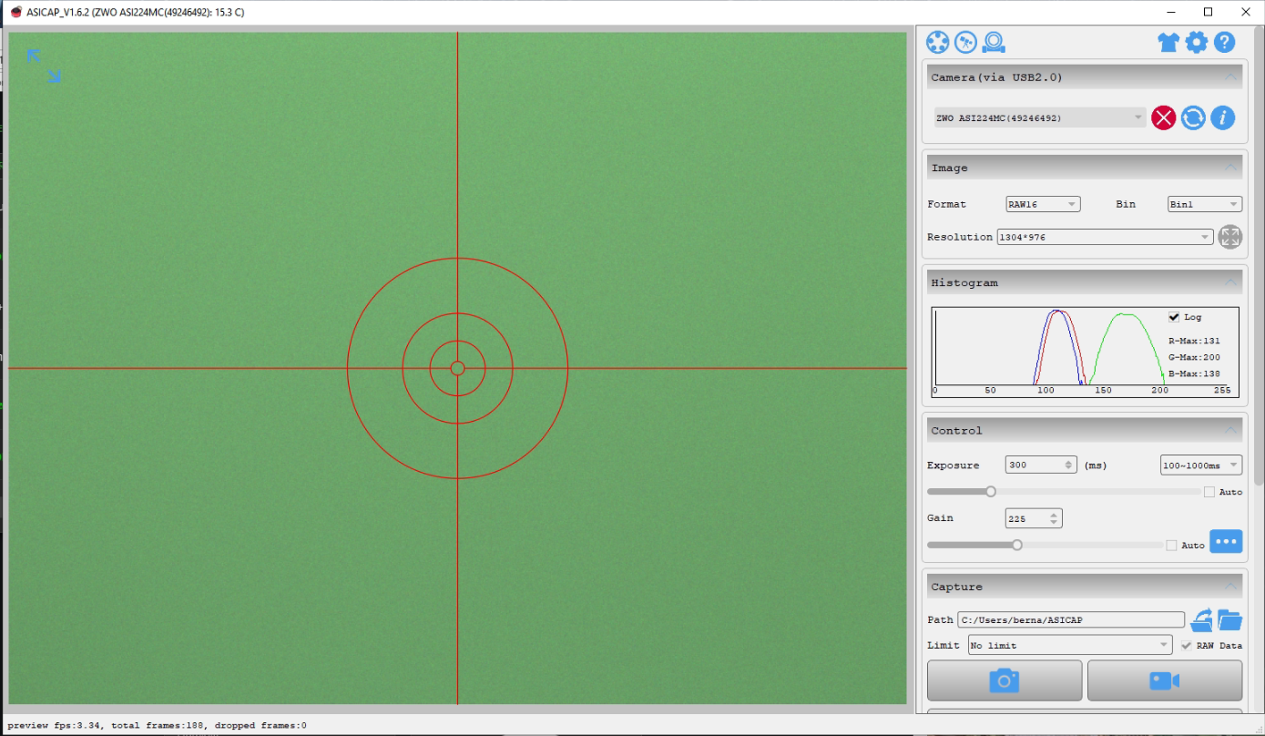

là je viens de faire quelques essais
déjà je constate que Asicap donne les courbes avec les couleurs directement à la prise de vue
ça n'apprends pas grand chose mais au moins je retrouve les mêmes courbes sur la 1600
asicap et la 224MC
asicap et la 1600MC
asicap et la 1600MC mais avec balance ajustée à la prise de vue, chose que je n'ai pas avec TheSkyX

oui, je l'ai testée, ça mets le bleu à 51% et le rouge comme ci-dessus à 99% alors je l'ai repris à la main et en diminuant encore le bleu à 47% j'arrive à quelque chose comme ci-dessus
un truc que je me demande c'est pourquoi ma caméra décale autant le rouge en prise de vue "normale", dès que j'aurais testé sur le ciel, ça me dira si je dois suspecter mon panneau flat... autant éliminer cette piste...

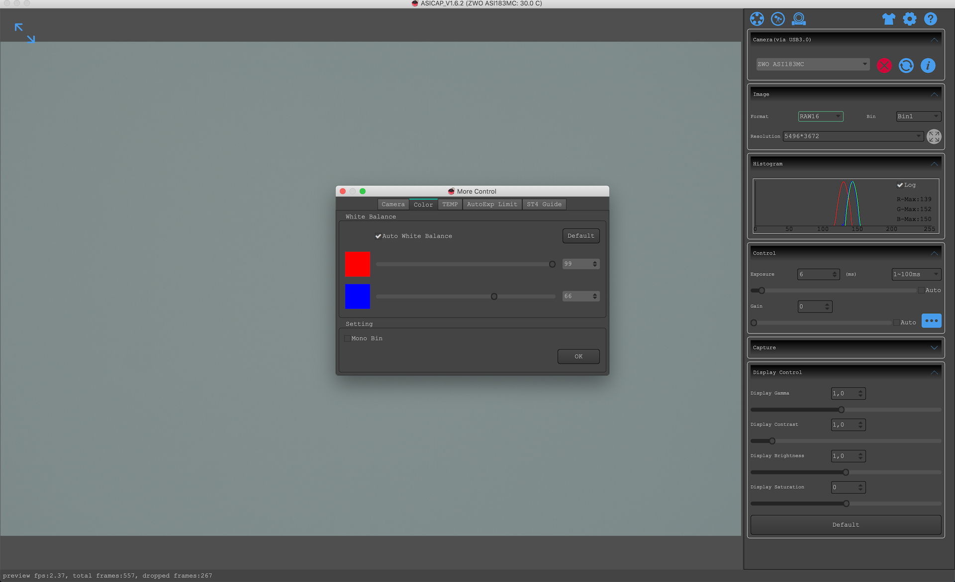

Je te fais le test avec la 183 et mon propre panneau Amazon (mais pas le Lacerta qui est resté avec les sangliers)
Luminosité de l'écran à 100%
En Auto balance des blancs, j'ai le même genre de chose que toi.
Luminosité au minimum. Un peu différent... mais pas plus possible à équilibrer

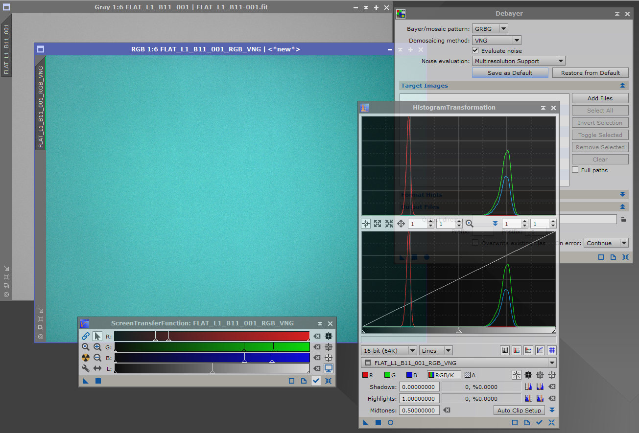

et sinon, via le forum Pix je viens d'apprendre que ce n'est que une image débayérisée que l'on peut bien voir la position des courbes..... mais oui, mais oui.... j'en suis là..... des fois il y a qques bases qui m'échappent..... :ninja: :ninja: :ninja:
voir les affichages Pix ci dessous sur mon flat débayérisé, c'est tout de suite plus parlant ....
mais pour revenir à la remarque de @elpajare peut on dire qu'il y a trop de rouge ? ou pas assez de rouge dans mon image ? moi j'aurai dit pas assez.... quoique le pic est plus haut, mais il est dans les 10%...

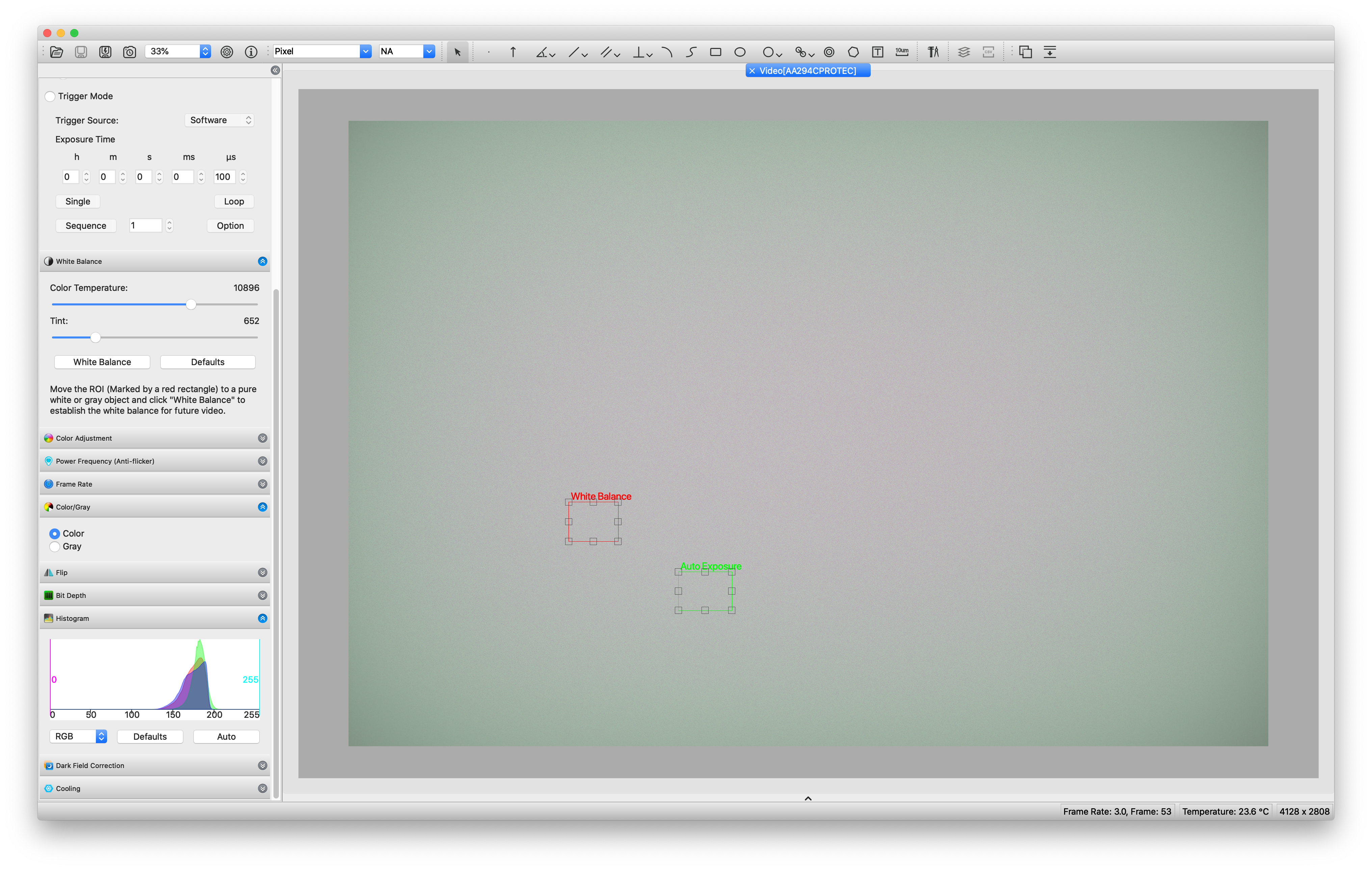

Et la 294 en mode white balance auto
