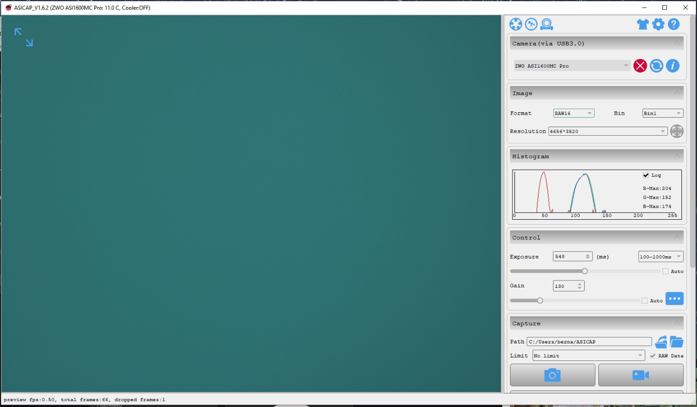

là je viens de faire quelques essais
déjà je constate que Asicap donne les courbes avec les couleurs directement à la prise de vue
ça n'apprends pas grand chose mais au moins je retrouve les mêmes courbes sur la 1600
asicap et la 224MC
asicap et la 1600MC
asicap et la 1600MC mais avec balance ajustée à la prise de vue, chose que je n'ai pas avec TheSkyX

oui, je l'ai testée, ça mets le bleu à 51% et le rouge comme ci-dessus à 99% alors je l'ai repris à la main et en diminuant encore le bleu à 47% j'arrive à quelque chose comme ci-dessus
un truc que je me demande c'est pourquoi ma caméra décale autant le rouge en prise de vue "normale", dès que j'aurais testé sur le ciel, ça me dira si je dois suspecter mon panneau flat... autant éliminer cette piste...

Message par clouzot » 30 mars 2020, 20:58
Je te fais le test avec la 183 et mon propre panneau Amazon (mais pas le Lacerta qui est resté avec les sangliers)
Luminosité de l'écran à 100%
En Auto balance des blancs, j'ai le même genre de chose que toi.
Luminosité au minimum. Un peu différent... mais pas plus possible à équilibrer
pb avec flats
Message par clouzot » 30 mars 2020, 20:59
...et sans balance des blancs du tout
