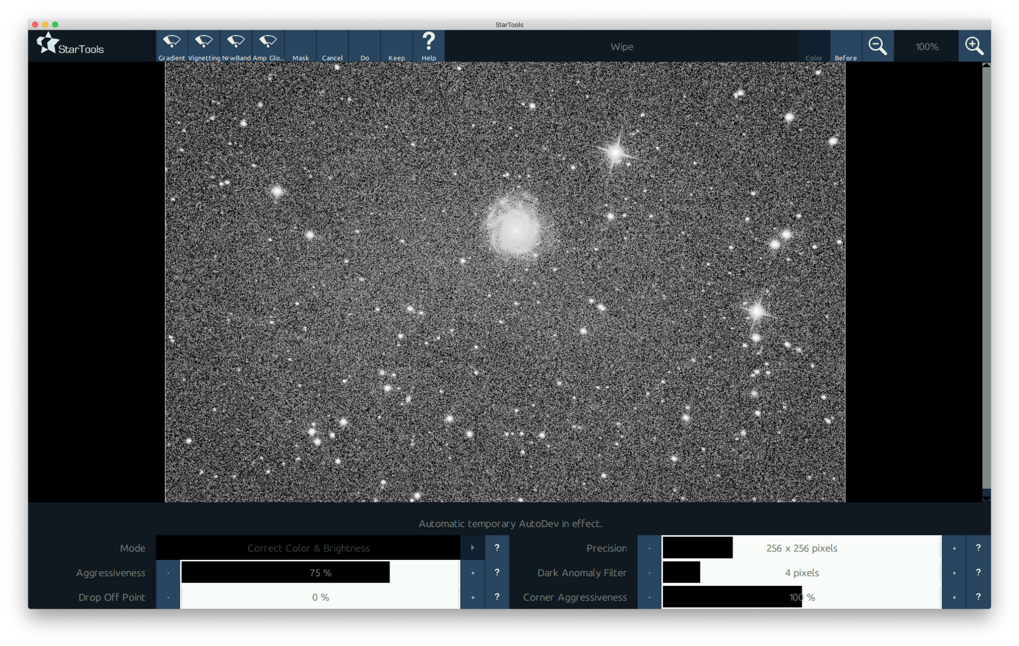

Déjà, je ne binne pas. ASTAP me dit que pas mal d'étoiles ont une FWHM de 3 et quelques voire moins.
Je vais juste cropper les bordures généreusement pour ne pas avoir les artefacts de WIPE par la suite (qui ont probablement créé ce gradient que tu as observé)
Observation du premier AUTODEV : on a un vignettage pas trop fort mais présent (il me semble que tu ne fais pas de flats avec l'Atik car la fonction n'est pas supportée par le soft)
Conclusion logique pour WIPE : utilisation du preset vignetting
Premier essai avec les paramètres par défaut :
C'est pas mal mais on voit de légers moutonnements dans le fond de ciel. Je ne sais pas si je vais pouvoir les atténuer, mais je vais essayer !

Augmentation du DAF à 4 pixels, c'est déjà mieux, plus régulier comme FDC
Tentative de masquage de la galaxie avec un masque inversé : très léger gain, le FDC s'est peut-être assombri un peu
J'ai essayé d'augmenter l'aggressiveness et ça semble (pour une fois, grâce au masque) fonctionner. Je ne monte pas plus car il y a de la tâchouille dans le champ, que je n'ai pas protégée avec le masque
Je garde comme ça pour voir

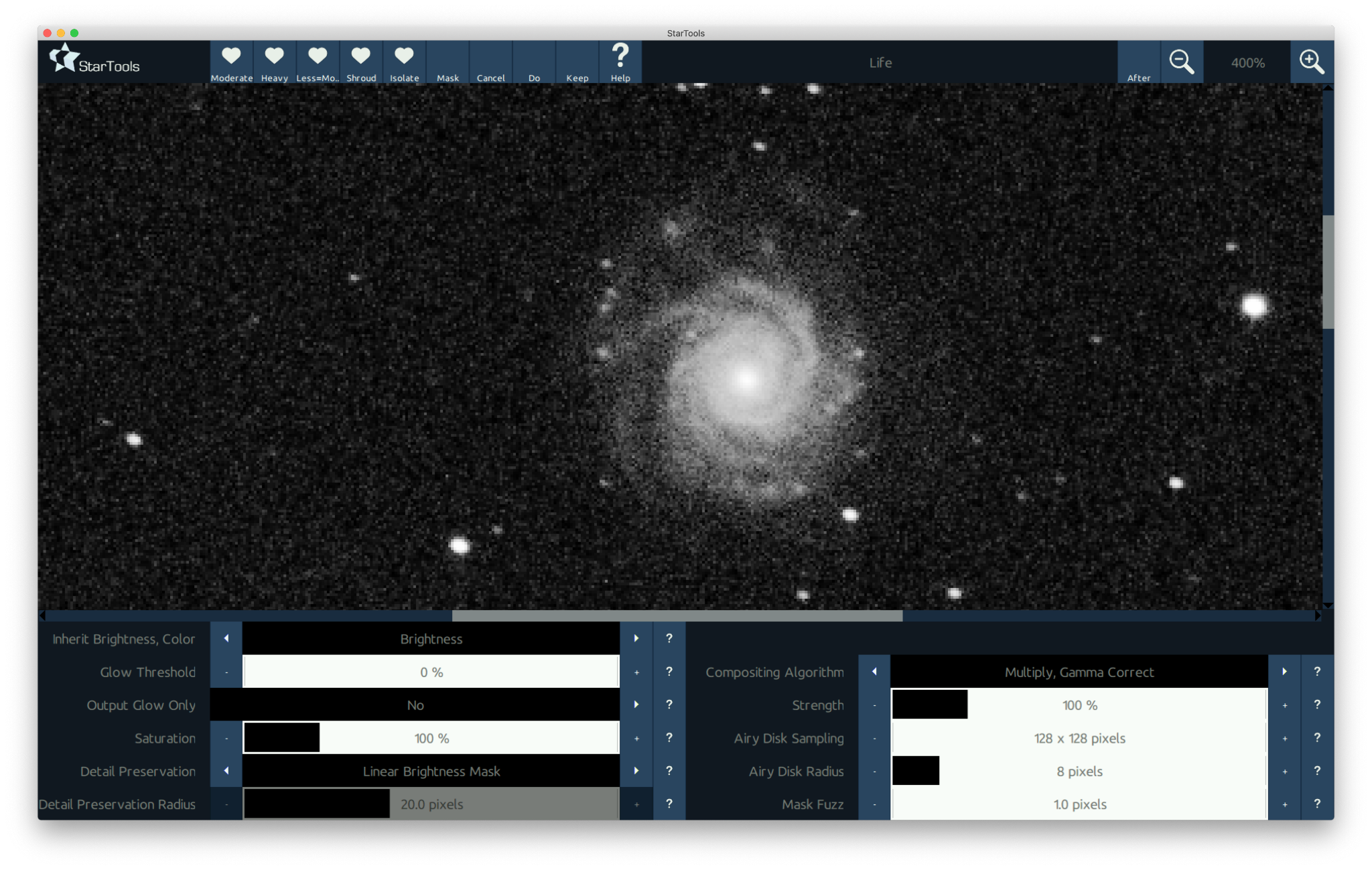

Le module Life fait toujours aussi bien le travail, je prends souvent Less= More ou parfois Isolate; ici c'est Isolate qui fonctionne le mieux :
La Photomoche™ de Djibi ou StartTools pour les nuls
Message par Djibi » 14 juin 2020, 15:14
pour les différences, c'est vrai que en direct sur ST, c'est bien plus facile.
Ici, je fais un gros zoom et je m'intéresse à la capacité à séparer quelques détails et contraste dans les bras de la galaxie
