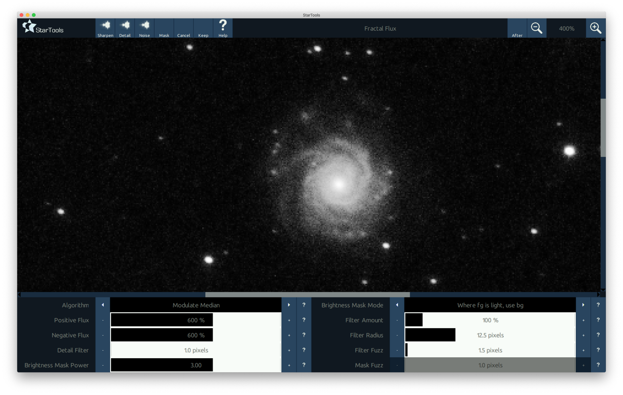

Avec un bruit de fond de ciel aussi présent, l'astuce de FLUX ne fonctionne pas très bien. Par contre LIFE s'en sort très bien avec Isolate
AVANT
APRES LIFE/ISOLATE avec les params par défaut
On note un des soucis potentiels de LIFE/ISOLATE : l'apparition de halos (plus ou moins forts) autour des étoiles brillantes. Y'en a que ça peut gêner (je n'en fais pas partie) mais pour y remédier il suffit de monter le Airy Disk Radius plus haut que sa valeur initiale de 8

Ensuite (facultatif) on pourrait encore nettoyer le FDC à coup de FLUX/NOISE comme je le fais d'habitude, en jouant sur le filter fuzz qui nettoie les grains de bruits (mais aussi les détails, donc y aller mollo)
AVANT APRES Si on estime que ça ne fait pas trop artificiellement propre, on peut le garder comme ça
