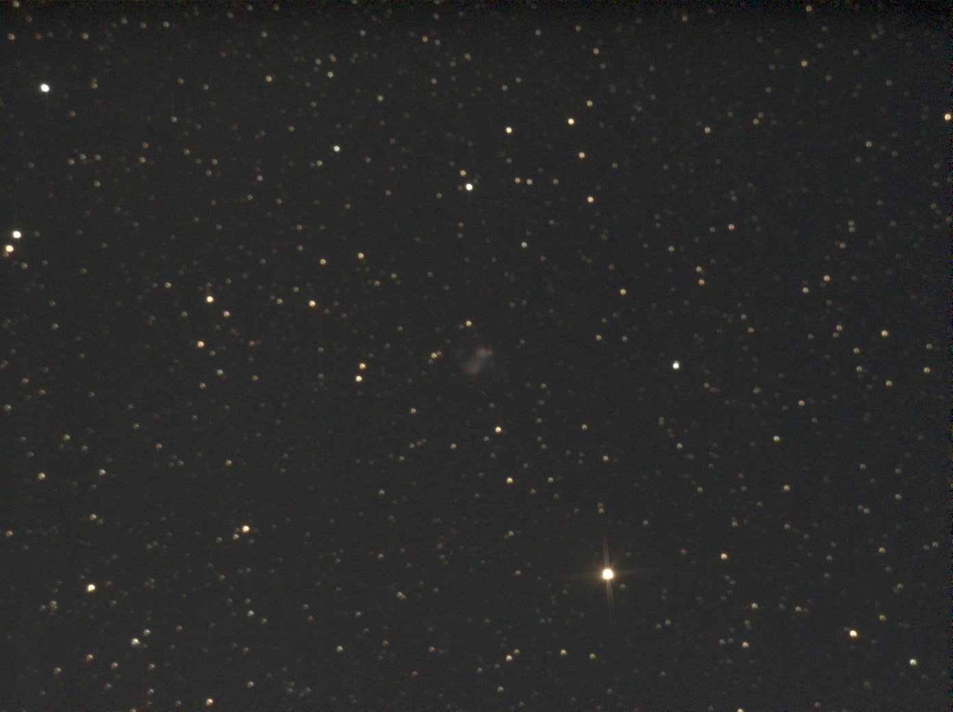

Travail en cours sur le PO, j'ai viré celui en 1"1/4 et j'ai mis une rallonge 2" et un adaptateur baader 2"/T2 vissé sur la caméra. J'ai fait la totale: le niveau, la collimation au laser, le masque de Bahtinov (je veux bien des explications là-dessus si quelqu'un a du temps, je pense qu'il y a creuser), l'étalonnage ... c'est mieux mais pas encore cela.
Pour l'astrométrie, je suis passée à Astap (un grand merci @pejive pour son tuto, je n'avais pas trouvé le bouton "auto")
Pour l'étalonnage du tube, quelque soit le Nord (boussole ou réel), ca ne marche pas, je vais essayer de tout passer en UTC, tous les temps indiqués sur synscan sont corrects (si quelqu'un a une image de son information temporelle de Synscan, ça m'intéresse aussi car je pense qu'il y a une carabistouille là-dedans). La monture sera le boulot de cette semaine.

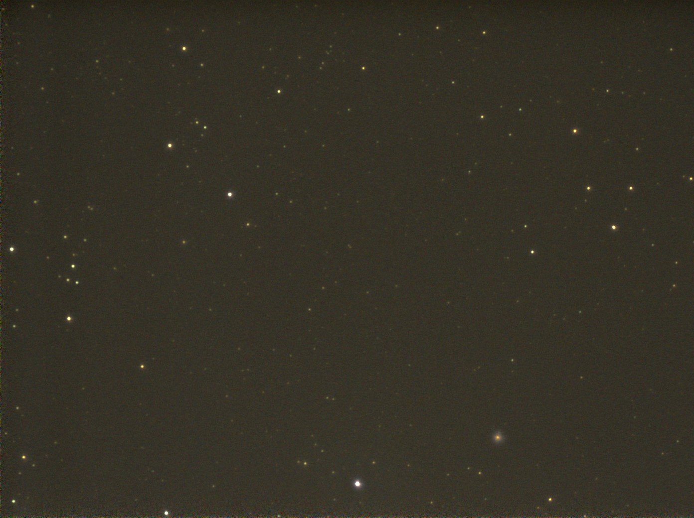

j'ai pris du plaisir à découvrir ces deux objets
IC10 - 10 x 25s = 250s - Atik infinity & 130PDS (je reviendrai sur cette galaxie naine)
et
M103 - 10 x 30s = 300s - Atik infinity & 130PDS

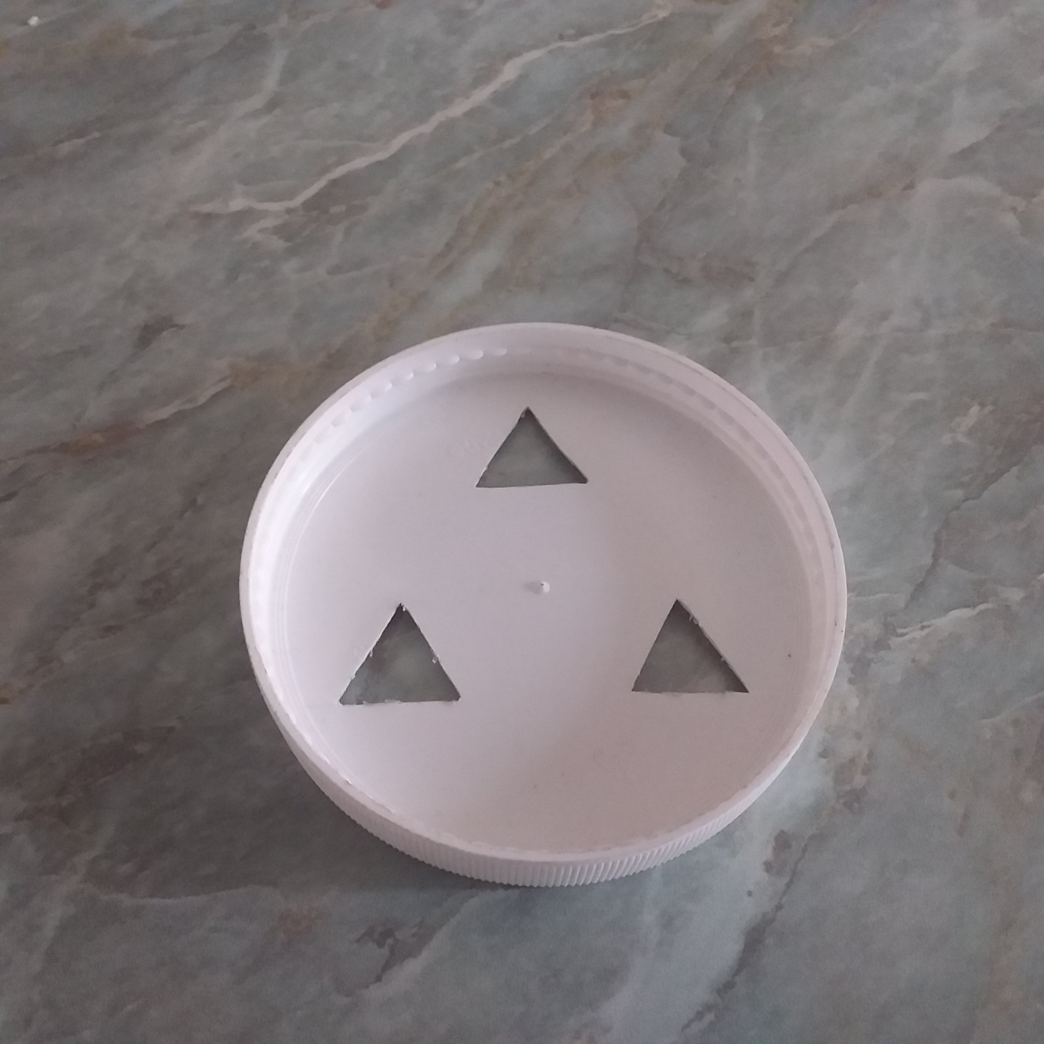

C'est simple , tu vises une étoile assez brillante tu mets le masque sur le scope , pas trop d'expo , un peu de gain pour obtenir une image un peu comme ci dessous , tu tournes le bouton de map pour avoir les lignes du milieu centrées par rapport au autres (position focus sur la deuxième image )
Je ne me sers pas de la fonction de SharpCap que je trouve trop lente et qui n'apporte pas grand chose
Sans titre.jpg (10.19 Kio) Consulté 4692 fois

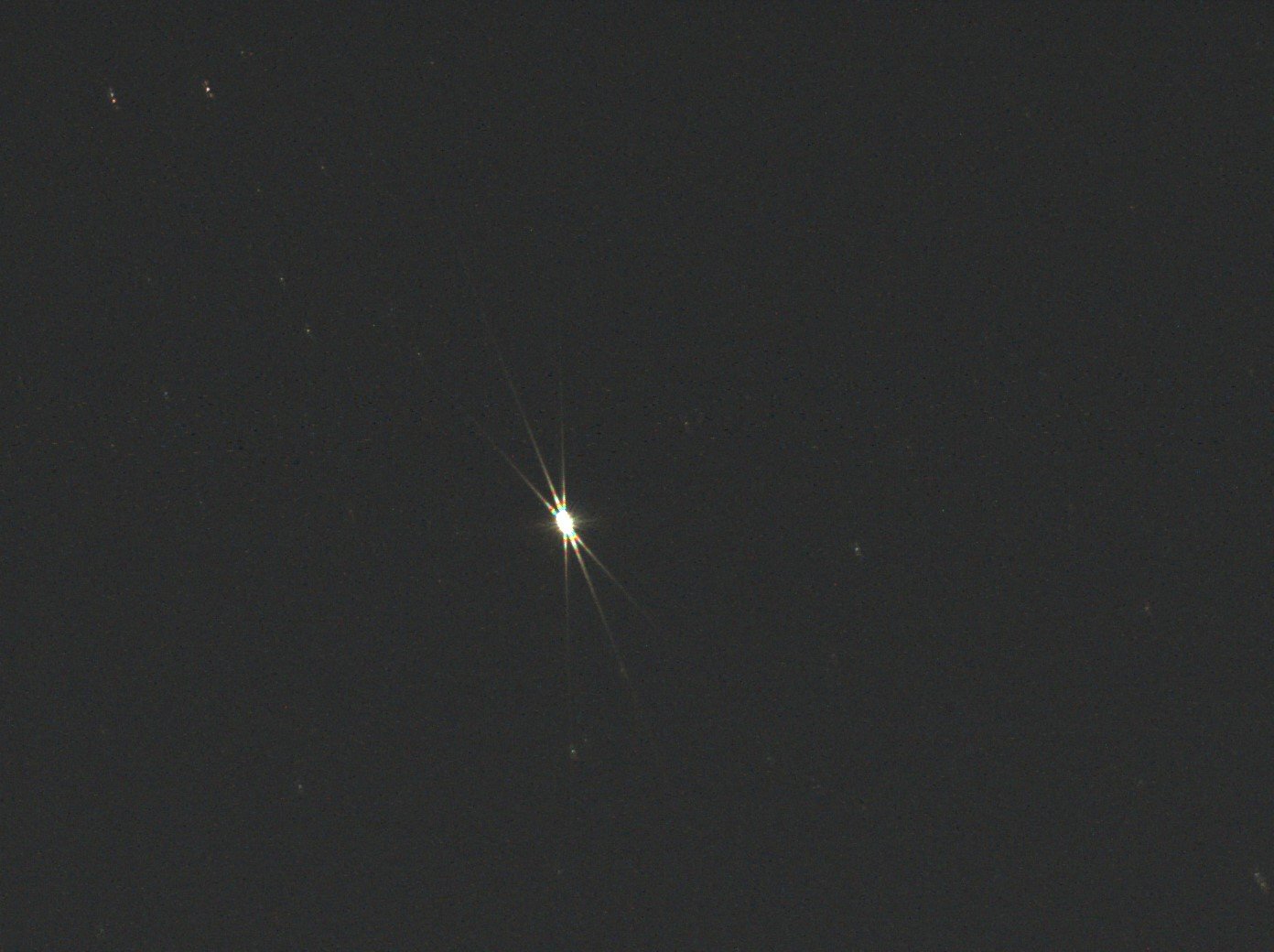

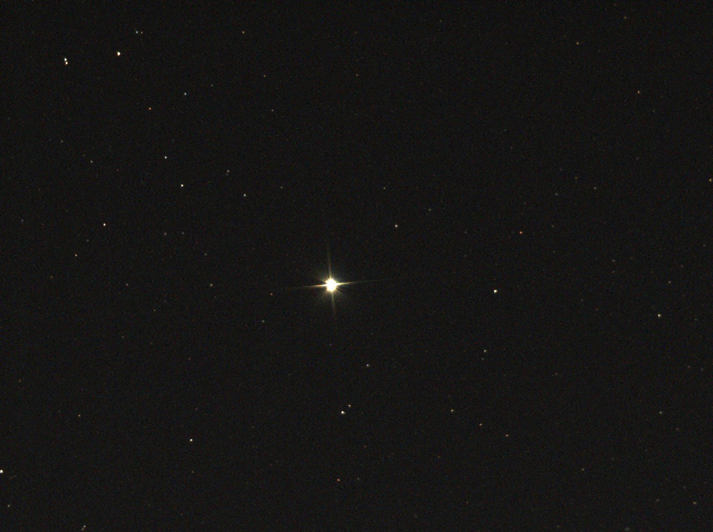

@kawa Merci pour tes conseils, j'ai travaillé avec le masque ce soir, j'ai quelques questions:
- est-ce qu'il y a un sens?
J'ai fait niveau + collimation + masque et j'ai bloqué le PO avec la vis avant d'enlever le masque, voici ce que j'obtiens:
et résultat sur l'étoile test Caph (zoom)
Ce n'est pas encore nickel, donc si vous avez des conseils pour améliorer la chose, je suis preneuse.
VA au bord de l'ATIK
Message par Lavinch31 » 15 sept. 2020, 05:53
L'aigrette centrale est trop a droite :D
Messages : 7704
Message par kawa » 15 sept. 2020, 11:57
Comme dit @Lavinch31 la centrale est un peu trop a droite .
J'ai le problème en serrant la vis de blocage , elle me dérègle un peu , je dois m'y reprendre en 2 fois en la laissant un peu serrée (a peine il faut que ça bouge quand même ).
C'est depuis que j'ai mis un autre vis , il faut que j'en retrouve une longue avec un embout en nylon . Bon ce n'est pas un PO de luxe ;)

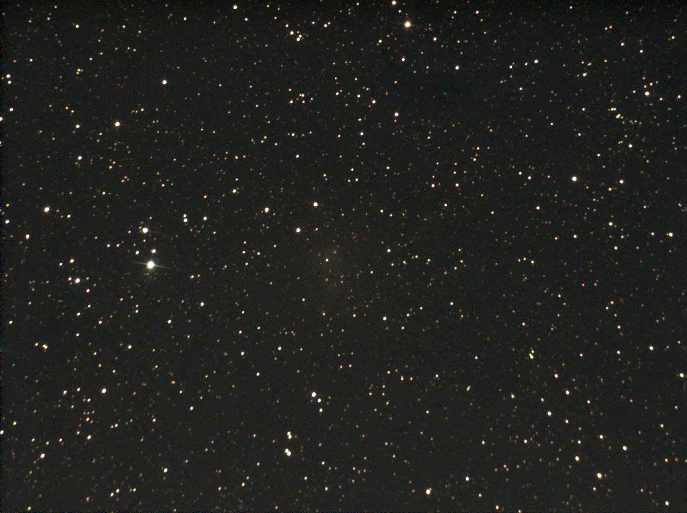

1) Test Bathinov
J'essaie de m'améliorer sur le sujet, donc vos retours me sont utiles, pas toujours facile de voir cela à l'écran.
Vos retours expérimentés me sont très utiles.

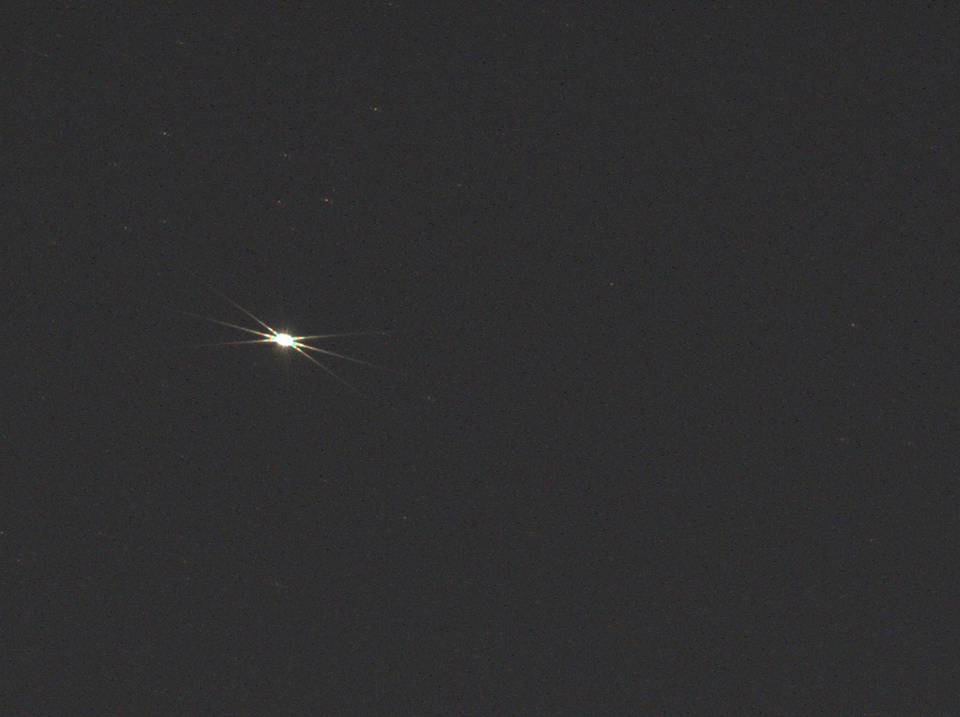

2) Test sur Mirach & ghost Mirach
A cause de la PL, j'ai dû baisser le temps de pose: 3s x 64 = 192s - SaveAsSeen

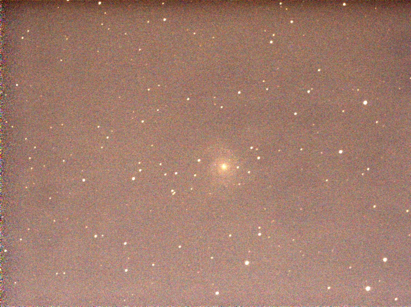

3) PL sur M74 (je pense que c'est la PL, je la mets pour avoir votre avis)
pose: 5s x 20 = 100s (SaveAsSeen)
Autorange
Tentative de correction
4) Le plaisir de ma soirée: NGC891
pose: 5s x 40 = 200s (SaveAsSeen)

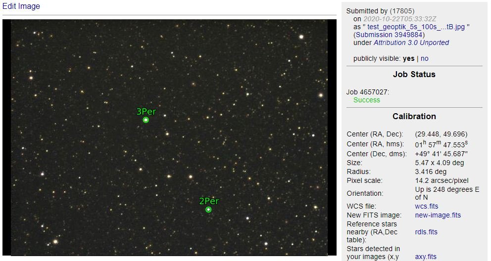

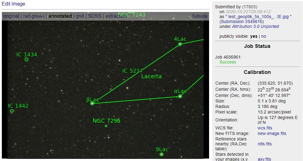

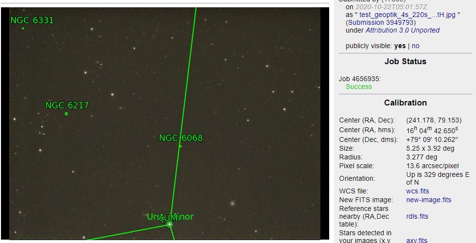

Message par kaelig » 22 oct. 2020, 08:20
TEST SPECIAL: Zoom Tamron + Adaptateur Geoptik + ATIK en VA (en mode :ninja: )
Par miracle, hier, une trouée entre les nuages ... du coup, j'ai rapidement sorti le trépied photo et ma lunette/adaptateur Geoptik
pour la tester en VA avec la caméra ATIK. Le Zoom est réglé sur l'infini.
La focale du zoom varie pour faire la MAP de la caméra, donc, ici zoom réglé à environ 85mm de focale pour faire la MAP avec
la caméra ATIK infinity
C'est du VA à l'arrache, jeter de monture :mrgreen:
Plusieurs tests:
1) caméra vissé en T2 direct sur le geoptik, la MAP se fait légèrement au dessus du 135mm, mais photo moche
2) Caméra vissée en T2 avec l'allonge geoptik spéciale: c'est le seul dispositif qui marche, la MAP se règle entre 70 et 100mm
=> du fait du système de la caméra, on ne peut pas vraiment ajuster l'allonge car elle est en butée des deux côtés (à vérifier)
3) porte-oculaire 20mm avec l'ATIK, pas de MAP possible, on est bien au-delà des 44mm
Conditions: très humides, nuages légers, vent

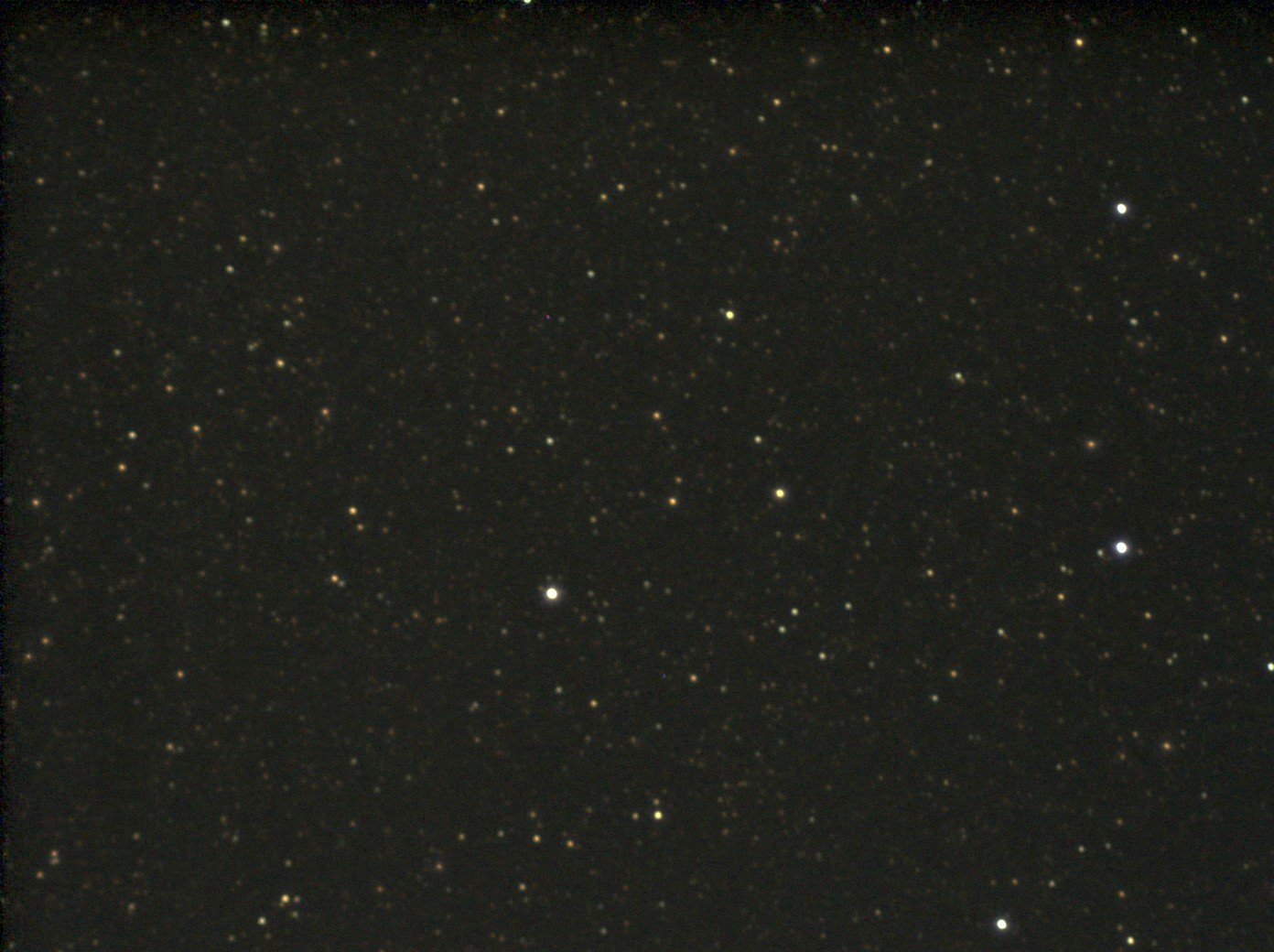

- Pas de filtre IR/UV cut (en commande, pas livré), donc étoiles un peu pâteuses.
- le pointage au point rouge manque de beaucoup de précision
- trépied photo = pas de suivi, mais le système ATIK est impressionnant, j'ai pu monter à 300s sans rejet des shoots.
Conclusion:
- Premier test encourageant, test à refaire avec un filtre IR/cut et peut-être un suivi, système de pointage
- Je n'ai pas entièrement réussi à tester toutes les configs.
Setup:

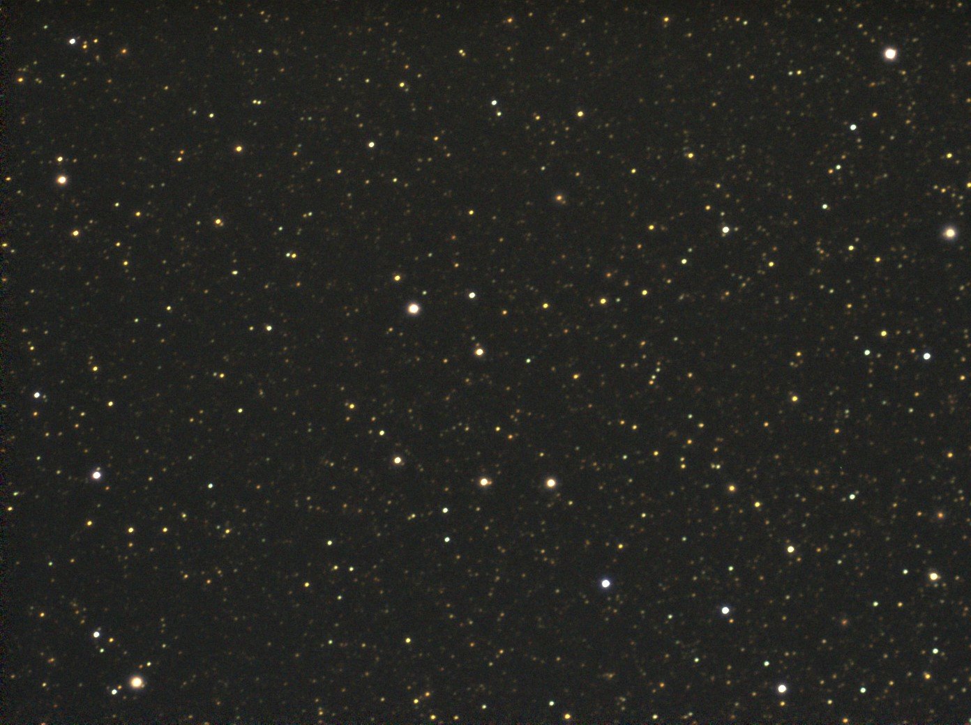

Quelques images pour vous faire une idée
test B
test E
test H
Dernière modification par kaelig le 22 oct. 2020, 08:52, modifié 1 fois.

Message par Ubuntu » 22 oct. 2020, 08:44
Super sympa le test :D
Excuse moi j'ai pas dû tout suivre: tu étais a quelle focale ? et quelle ouverture ?
Effectivement le IRcut va te faire des etoiles plus nettes... :D
Messages : 7585
Message par kaelig » 22 oct. 2020, 08:54
@Ubuntu On est à peu près à 85mm de focale sur le zoom du téléobjectif pour pouvoir faire la MAP avec l'ATIK. Je n'ai pas de masque de Bathinov pour le teleobjectif (je sais que ça existe en 3D), je règle la MAP au FWHM du logiciel ATIK, je suis entre 3,5 et 5 pour avoir quelque chose d'exploitable.
Je suis d'accord le filtre manque.

Alors si je peux me permettre concernant la mise au point et vu que la 3d t'intéresse j'utilise cet accessoire qui permet une mise au point micrometrique et redoutable d'efficacité (comme je sais que’tu’va chercher si’tu trouve le,fichier stl fais le moi savoir car j'en ai besoin en grande taille je le ferais imprimer :whistle: )
Pour le pointage au point rouge c'est une affaire d'habitude et l'on obtient une bonne précision mais rien ne vaut le telrad.
Évidemment un filtre ir va améliorer tout ça.

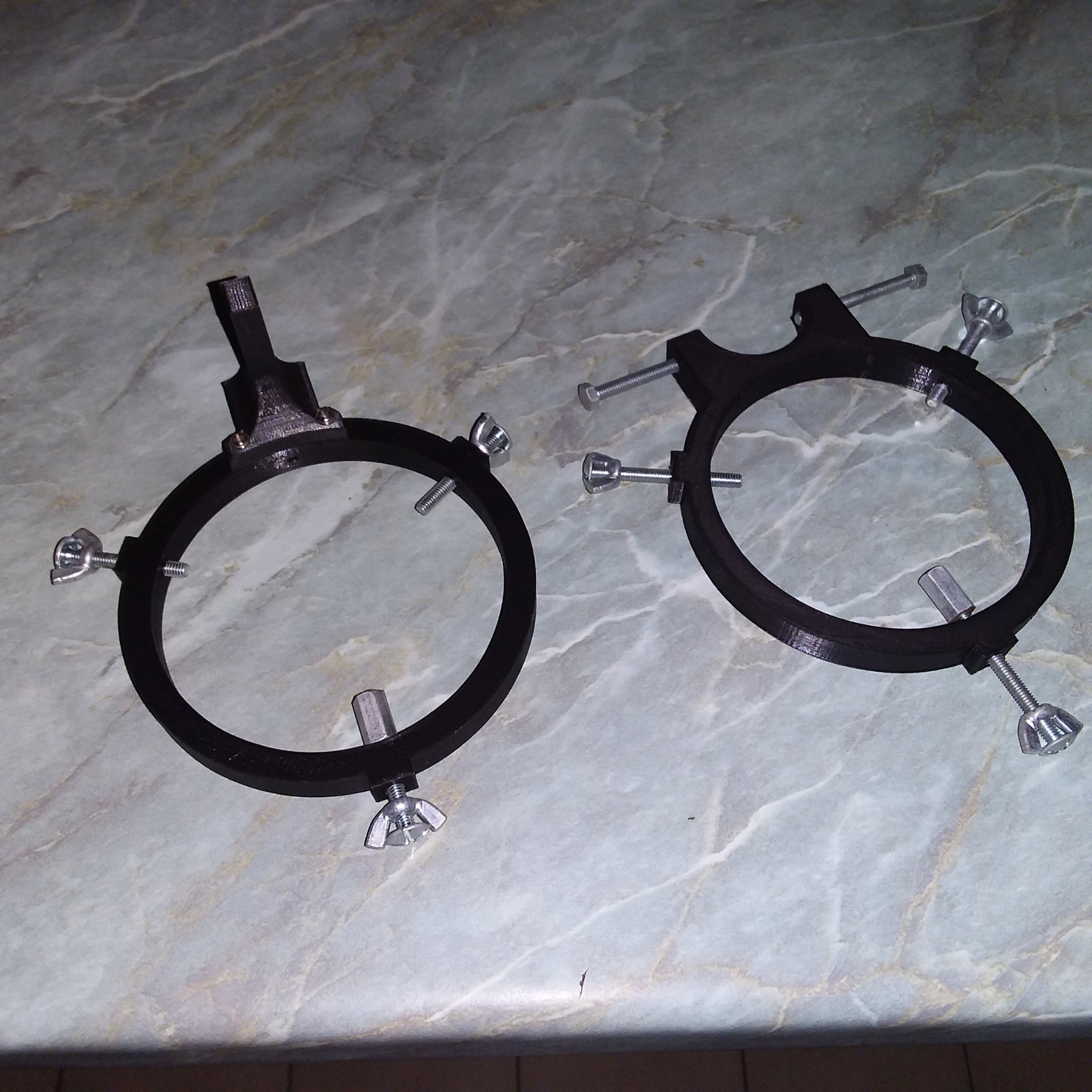

Et monter tout ça sur ta sur ta starseeker serait assez sympathique (une cornière en L de charpente a 2 balles une petite queue d'arronde ta sympathique tête photo et roule).
Franchement j'en ai un c'est pas franchement génial
Par contre je recommande vivement le masque de hartman c'est super facile a faire 3 triangles et simple a utiliser peux ce décliner en différentes versions ici le modèle Nutella
:whistle:
Fonctionne également avec moutarde ketchup mayo :mrgreen:
