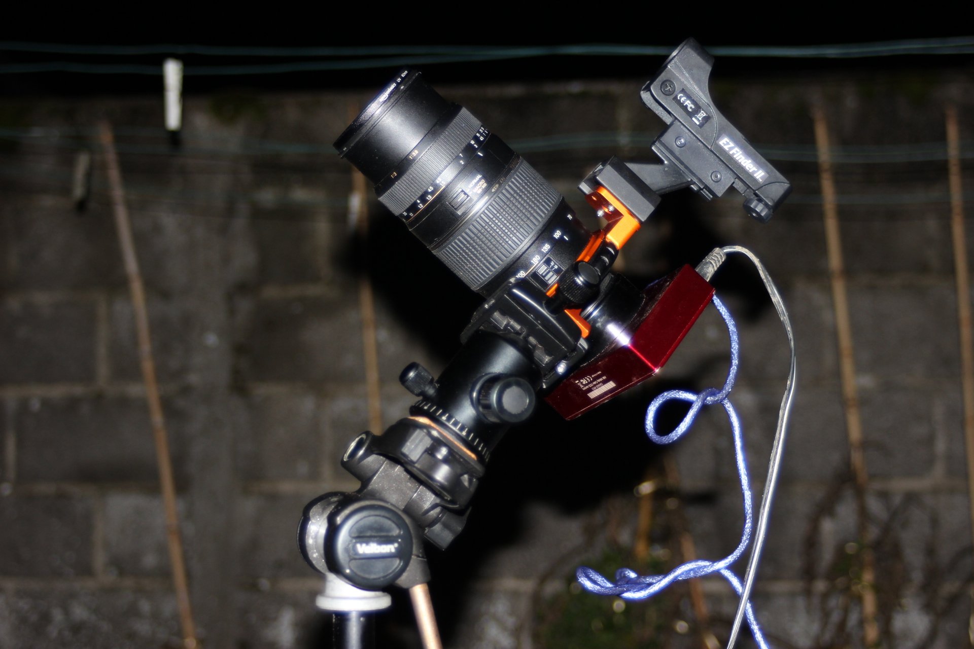

Par miracle, hier, une trouée entre les nuages ... du coup, j'ai rapidement sorti le trépied photo et ma lunette/adaptateur Geoptik
pour la tester en VA avec la caméra ATIK. Le Zoom est réglé sur l'infini.
La focale du zoom varie pour faire la MAP de la caméra, donc, ici zoom réglé à environ 85mm de focale pour faire la MAP avec
la caméra ATIK infinity
C'est du VA à l'arrache, jeter de monture
Plusieurs tests:
1) caméra vissé en T2 direct sur le geoptik, la MAP se fait légèrement au dessus du 135mm, mais photo moche
2) Caméra vissée en T2 avec l'allonge geoptik spéciale: c'est le seul dispositif qui marche, la MAP se règle entre 70 et 100mm
=> du fait du système de la caméra, on ne peut pas vraiment ajuster l'allonge car elle est en butée des deux côtés (à vérifier)
3) porte-oculaire 20mm avec l'ATIK, pas de MAP possible, on est bien au-delà des 44mm
Conditions: très humides, nuages légers, vent
Les tests ont continué avec le système geoptik complet: adaptateur et allonge Géoptik

Setup:
Quelques images pour vous faire une idée

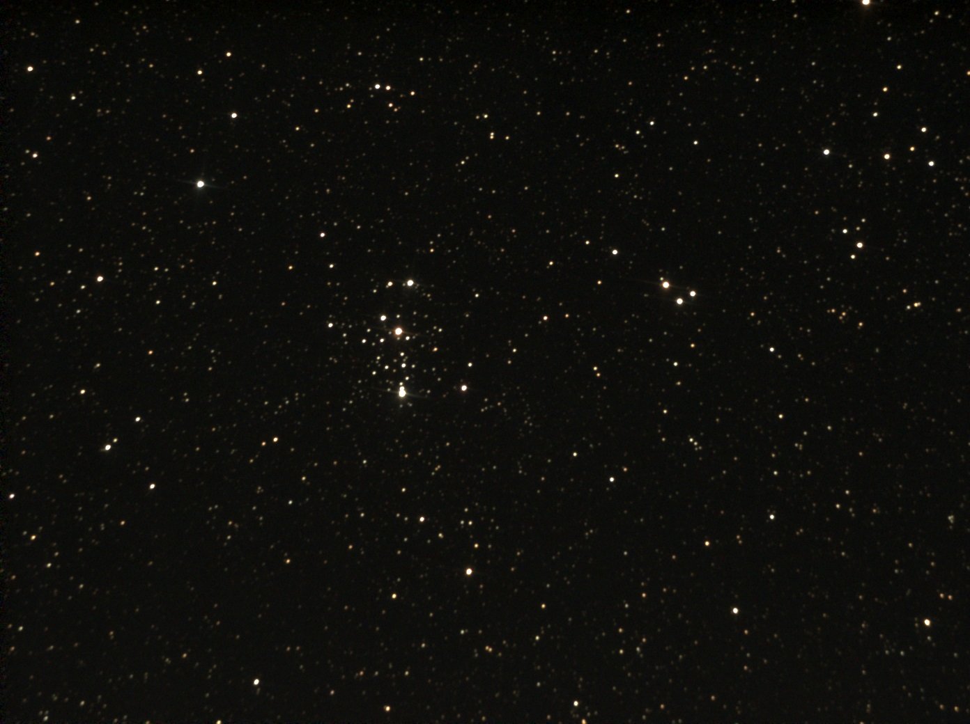

test B
- test_geoptik_5s_100s_meanSD_testB_astrometry.jpg (92.5 Kio) Consulté 4457 fois

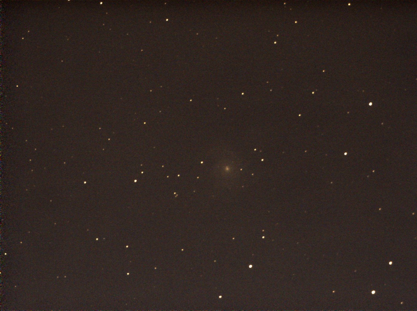

test E
- test_geoptik_5s_100s_meanSD_testE_astrometry.jpg (91.3 Kio) Consulté 4457 fois

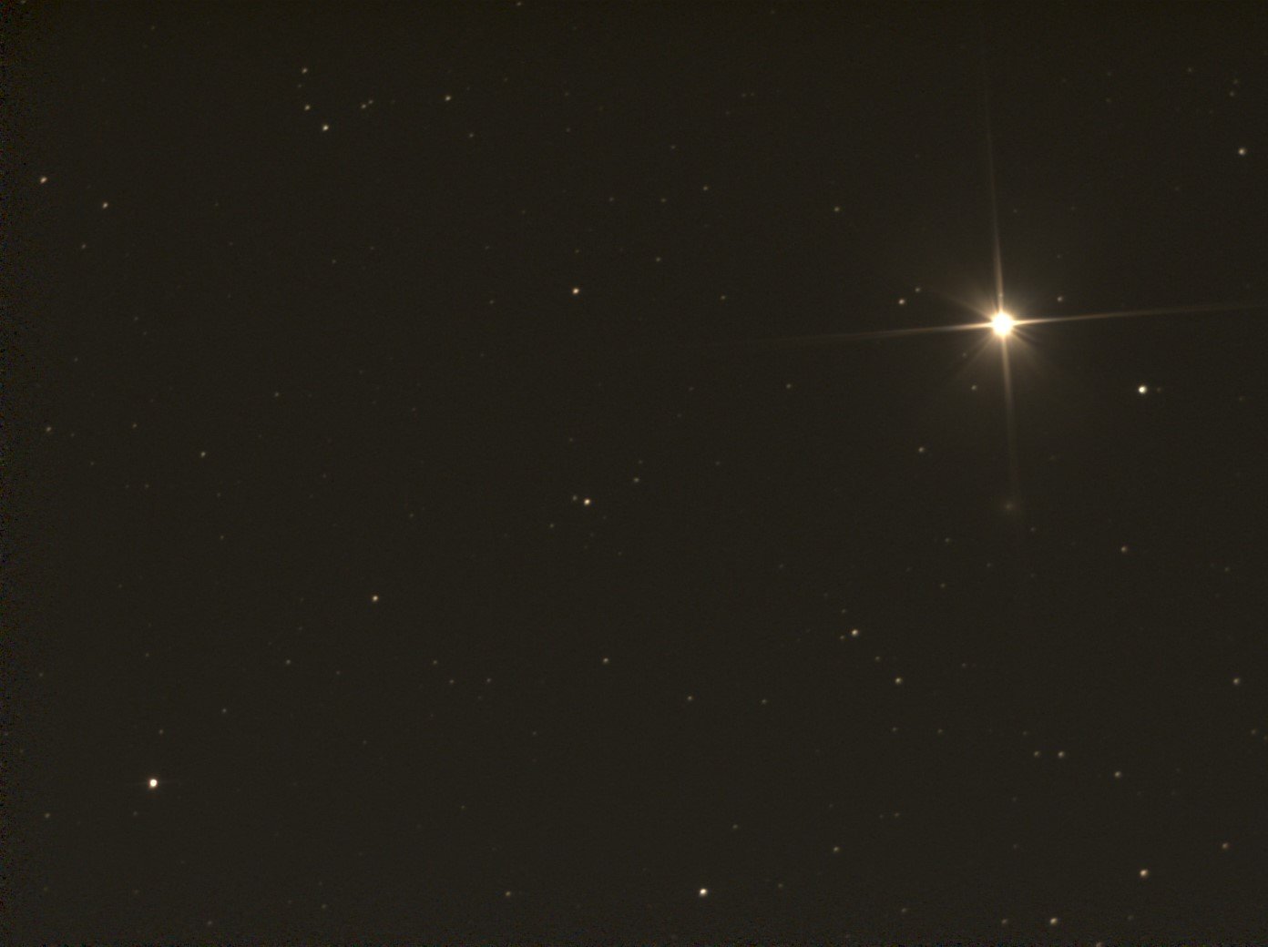

test H
- test_geoptik_4s_220s_meanSD_testH_astrometry1.jpg (70.23 Kio) Consulté 4457 fois
