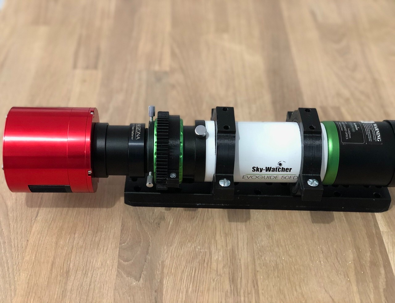

Voilà le premier anneau fini (avec double couche de feutrine autocollante pour rattraper le coup). J’ai de quoi fixer en haut et en bas avec deux vis M5, histoire de prévoir la suite (autoguidage en haut, fixation sur la queue d’aronde en bas)

Message par clouzot » 14 janv. 2021, 17:45
Étape 1 finie. J’avais peur pour la rigidité mais ça ne semble pas bouger du tout.

[R&D] [WIP] Motorisation du focuser de l'EvoGuide50ED
Message par Ubuntu » 14 janv. 2021, 23:29
Beau boulot !!! :closedeyes:
La queue d'arronde est aussi imprimée ?

Merci, ce n'est pas du grand art non plus mais ça fonctionne.
La queue d'aronde, que non, c'est ma petite "mounting plate" universelle Celestron à tout faire, avec des trous un peu partout. Ma modeste imprimante ne permet pas de pièces plus grandes que 120mm de long de toute façon...! Mais dans le principe, à part la résistance mécanique un peu douteuse, rien n'empêche de l'imprimer, c'est ce que fait Astrokraken d'aileurs.
