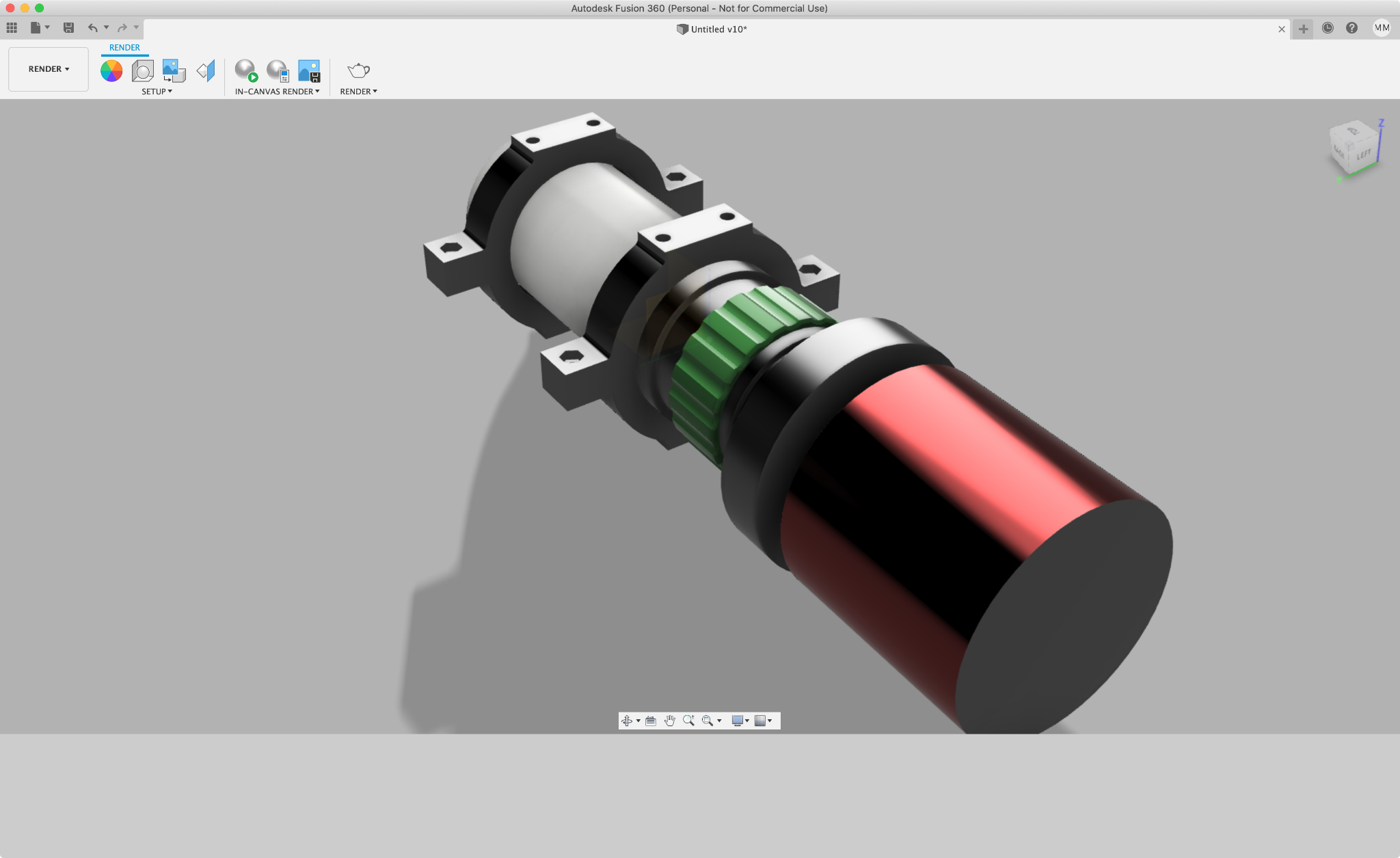

J'avance doucettement dans la découverte de Fusion360, j'ai vraiment pas l'habitude des trucs de conception 3D.
Je ne sais toujours pas si j'essaie de mettre le moteur SOUS la lunette, comme dans l'exemple avec la Redcat51 page précédente, ou plutôt à côté comme l'a fait @Papylima avec un bout de profilé. :think:

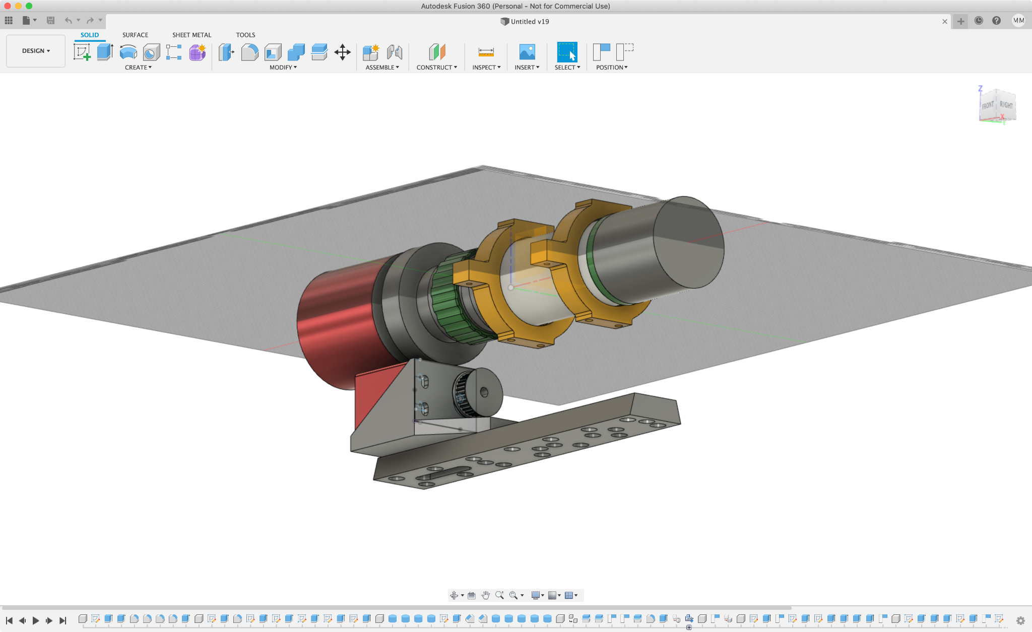

Je passe mes pauses de midi à faire de la modélisation 3D, après avoir mesuré toutes mes pièces au pied à coulisse (la queue d'aronde Celestron ayant été la plus pénible avec tous ces trous au format US).
Je ne sais pas si je finirai par fabriquer cette chose, mais au moins j'aurai appris 2-3 trucs.

C'est joli :romance-inlove:
C'est quoi le plateau au dessus ?

Le plan XY passant par l'origine :mrgreen: :ninja:

12 janv. 2021, 13:30
Le plan
c'est marrant, moi je lui vois une épaisseur.
La théorie de cordes aurait-elle encore frappé ?

Il est vrai que l'illusion est frappante. Mais non, ce sont les graduations, avec un pas savamment choisi d'1/10 ème de mm
Maintenant, challenge outils modernes : réussir à faire un assemblage virtuel de tout ce bordel de pièces. Si j'ai bien compris, on peut tout simuler, fixation par vissage, mouvements etc.
J'ai cliqué sur "assembler", la lunette s'est mise à la verticale, le moteur a fini par dégringoler de la queue d'aronde, et il se dirige actuellement vers moins l'infini selon l'axe Z.
