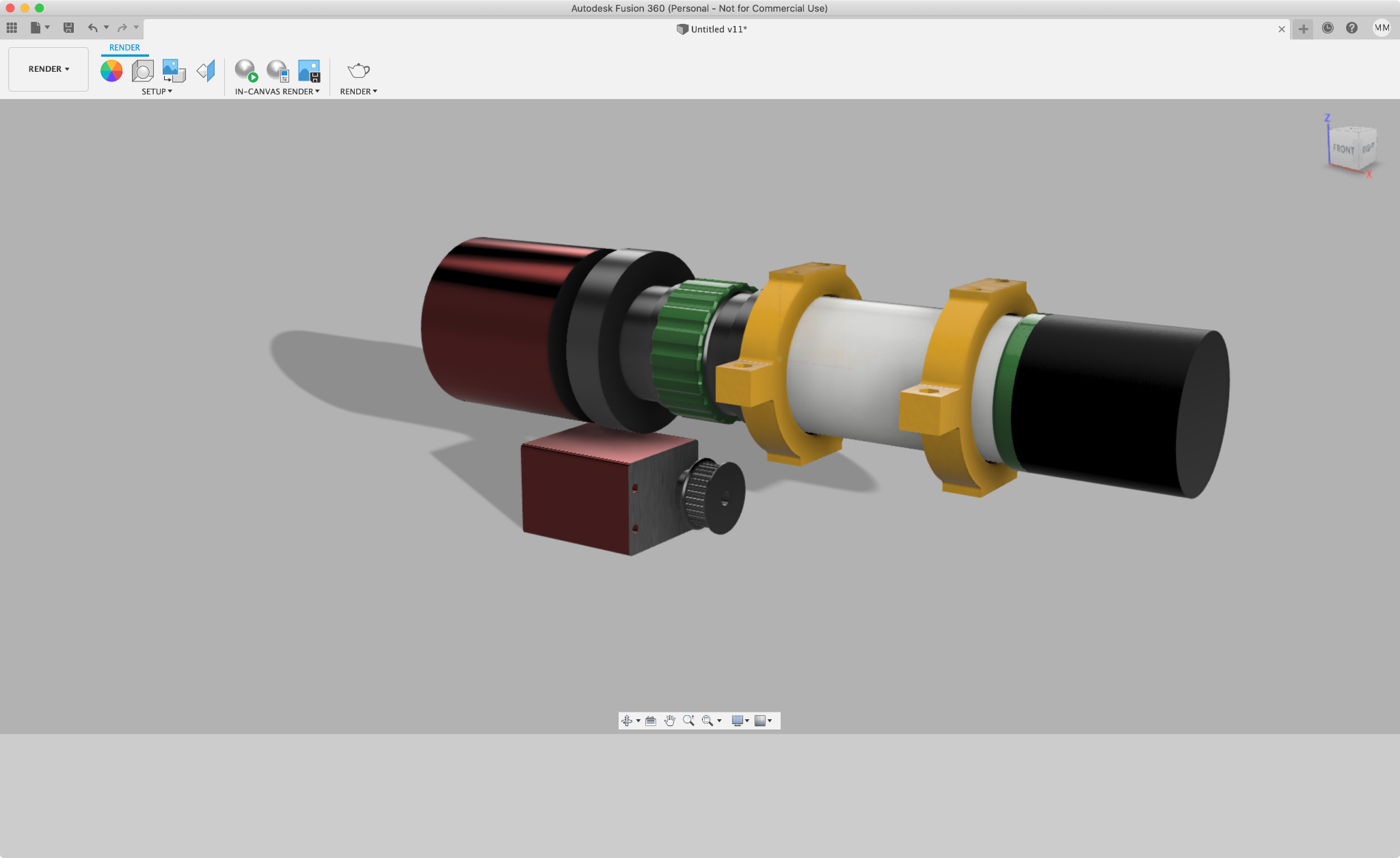

J'avance doucettement dans la découverte de Fusion360, j'ai vraiment pas l'habitude des trucs de conception 3D.
Je ne sais toujours pas si j'essaie de mettre le moteur SOUS la lunette, comme dans l'exemple avec la Redcat51 page précédente, ou plutôt à côté comme l'a fait @Papylima avec un bout de profilé. :think:

Et pour ceux que ça intéresserait ou qui passeraient dans le coin plus tard : un calculateur en ligne de longueur de courroie. https://sdp-si.com/eStore/CenterDistanceDesigner
On lui rentre ce qu'on a comme poulie côté moteur, le diamètre effectif côté bague de MAP, le type de courroie, l'entraxe, et il donne la longueur tout seul comme un grand, sans sortir la règle à calculer.
Maintenant je suis bon pour trouver une courroie de 260mm :ninja:

Je passe mes pauses de midi à faire de la modélisation 3D, après avoir mesuré toutes mes pièces au pied à coulisse (la queue d'aronde Celestron ayant été la plus pénible avec tous ces trous au format US).
Je ne sais pas si je finirai par fabriquer cette chose, mais au moins j'aurai appris 2-3 trucs.

Maintenant, challenge outils modernes : réussir à faire un assemblage virtuel de tout ce bordel de pièces. Si j'ai bien compris, on peut tout simuler, fixation par vissage, mouvements etc.
J'ai cliqué sur "assembler", la lunette s'est mise à la verticale, le moteur a fini par dégringoler de la queue d'aronde, et il se dirige actuellement vers moins l'infini selon l'axe Z.

J'ai prévu un peu trop de marge. Le diamètre extérieur de la lulu fait 56mm, j'avais laissé 1mm de marge sur le rayon pour rattraper avec du feutre autocollant, ben c'est trop. Il suffit de 1mm de marge sur le diamètre.
Pour les inserts d'écrous (M4, M5...) prévoir 0.1mm de marge à l'impression, ça c'est nickel.

Pour le moteur, un EAF de chez ZWO. J'attends une occase.
Pour le reste, j'avance pas à pas ( :ninja:), la courroie j'ai pris de la GT2 6mm en plusieurs longueurs, la poulie je vais l'imprimer, et l'anneau qui va se mettre sur le focuser vert de l'Evoguide je compte l'imprimer aussi.

Voilà le premier anneau fini (avec double couche de feutrine autocollante pour rattraper le coup). J’ai de quoi fixer en haut et en bas avec deux vis M5, histoire de prévoir la suite (autoguidage en haut, fixation sur la queue d’aronde en bas)

Étape 1 finie. J’avais peur pour la rigidité mais ça ne semble pas bouger du tout.
