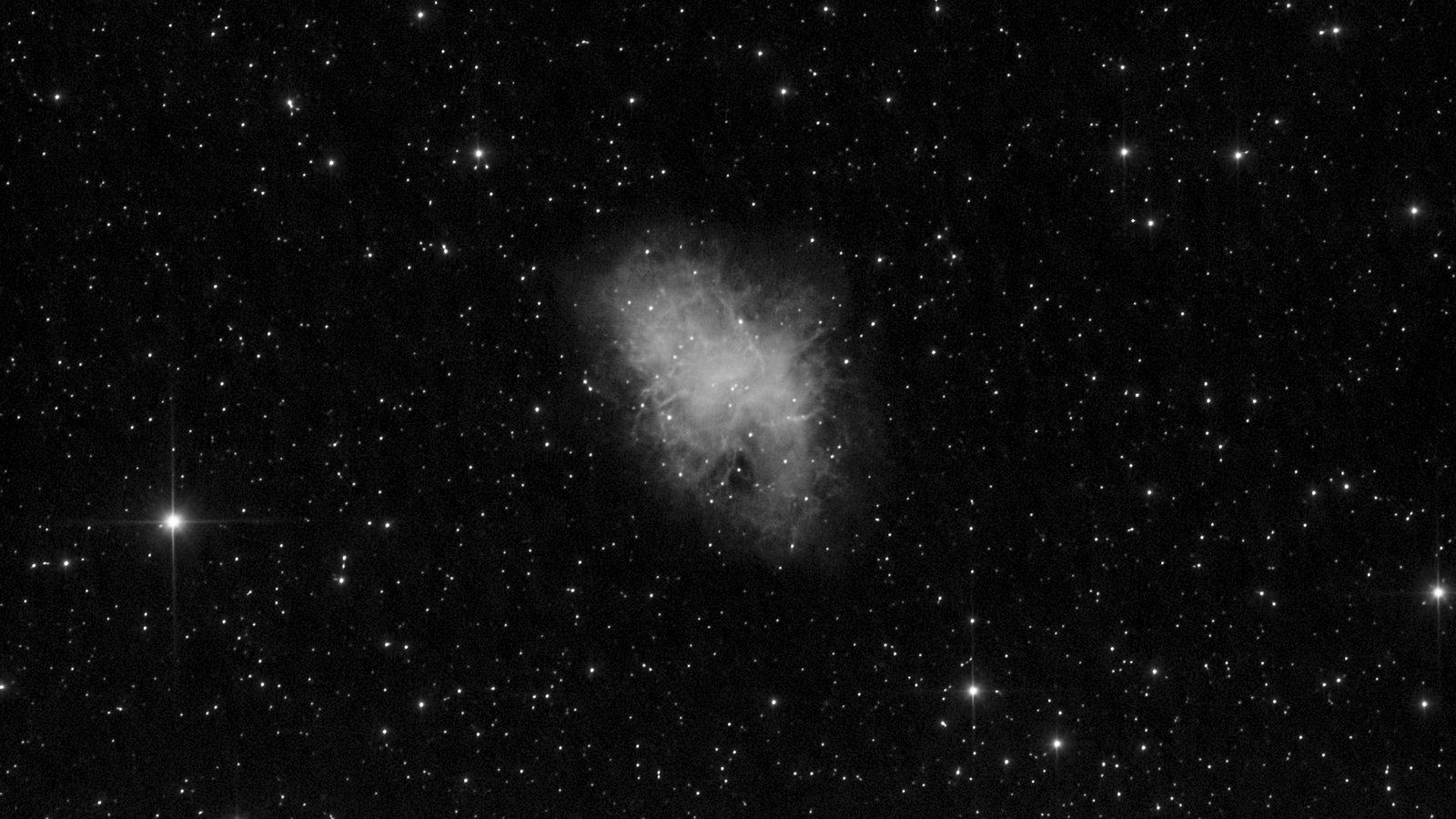

Bon, je n'etais pas satisfait du résultat, j'ai viré toutes les poses de 500ms, j'ai rejoué le stack dans SC avec l’intégralité des poses de 2s, donc 621 sans tri (il n'en restait que 458 apres un tri slectif sur la fwhm pour ne pas avoir trop d'écart avec les poses de 500ms) et c'est bien meilleur, plus de trame verticale!
Voila le résultat final:
621X2s gain 300/offset 201
Sans trame a gérer, je peux tirer plus fort sur l'histo, le résultat est plus punchy et moins bruité! Il va vraiment falloir que je comprenne d'ou vient cette trame sur les poses inférieures a 2s, j'ai tendance a croire que ça vient du suivi, mais je n'ai pas eu le soucis sur M42 :think: Il faut peut être beaucoup de poses pour éliminer le probleme (comme sur M42) mais je ne suis sur de rien la :?:

Tu parles de la trame horizontale (visible sur ta brute à 500ms) ? Ou bien du "walking noise" qu'on peut distinguer sur l'empilement Siril (le premier, mais aussi un peu le second) ?
Messages : 6519
Le VA de John Mc Burn
Message par John Mc Burn » 24 janv. 2021, 20:07
Je parle de la trame verticale qui apparait très franchement des qu'on tire un peu sur la première, et qui est très dure a maitriser, l'horizontale ne pose aucun probleme car elle est corrigée par les darks
cette trame n'existe que sur les poses de 500ms sur M1

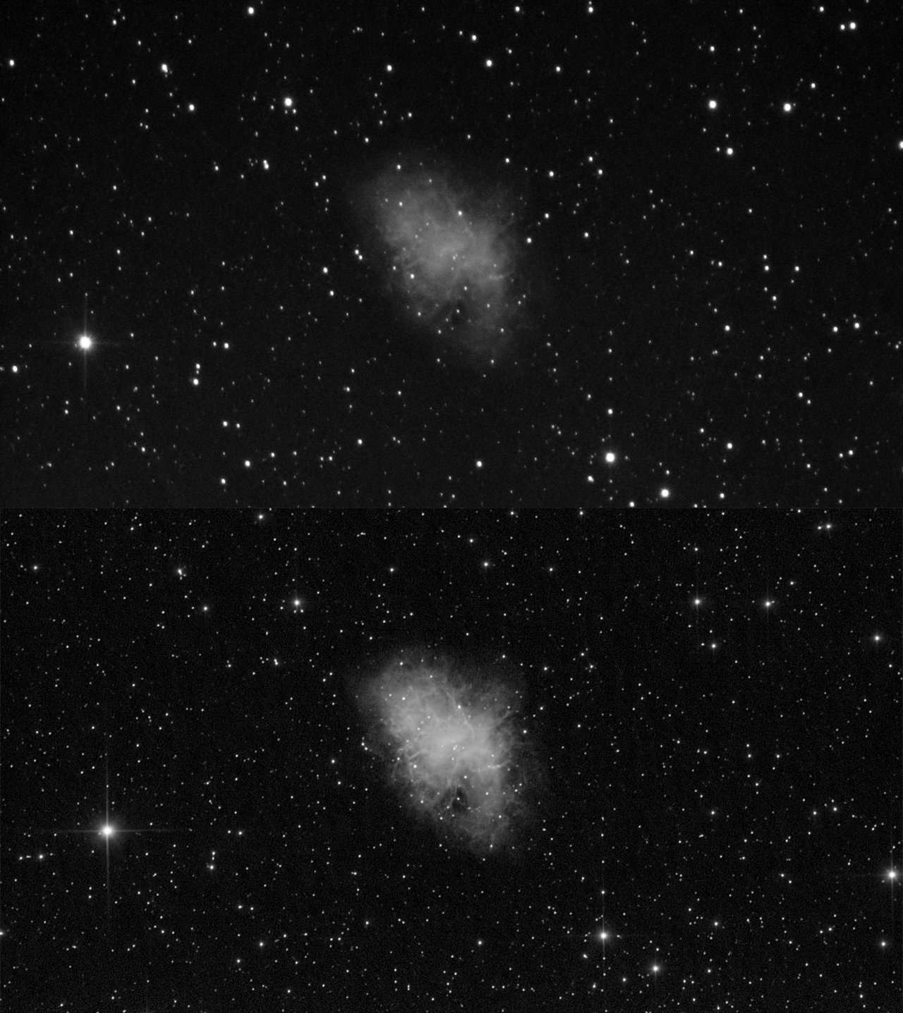

Ma premiere M1 le 12 octobre, VS celle de janvier, le gain de la pose courte (poses de 30s sur la première), d'un tube bien réglé, d'une monture plus équilibrée, du masque de chanfrein (le gain est conséquent), de l'objet plus haut dans le ciel ( elle etait bien basse en octobre, c'etait pas l'heure) et l'optimisation de l'opérateur, ça change tout:

La trame en dessous de 2s, c'est le walking noise, et tous sont unanimes, la seule réponse à ca c'est le dithering.
Messages : 6519
Message par John Mc Burn » 25 janv. 2021, 08:09
C'est pas de bol, pour faire du dithering il faut passer par des softs d'autoguidage, un comble pour la pose courte qui est une technique qui permet de s'en passer 😅
Je vais continuer mes tests, 2s ont l'air plus sûres quand même pour éviter le problème
Messages : 16438
Message par clouzot » 25 janv. 2021, 11:34
Tu peux ditherer façon cul du camion aussi. Stack en pause, un coup de pied dans la monture, et restack ? :mrgreen:

Message par Obititi » 25 janv. 2021, 12:14
C'est vrai que c'est un comble ... 👍

Message par bemo47 » 25 janv. 2021, 12:48
24 janv. 2021, 20:20
mais elle est ou celle d'octobre, en haut ?
vu les aigrettes, et que tu as mis un masque de chanfrein, je dirai que c'est celle de janvier qui est en haut non ? ou le masque ne diminue pas les aigrettes ?
mais c'est celle d'en bas qui me semble la plus contrastée et avec le plus de détail... étoiles bien moins étalées aussi

@bemo47 Celle du haut c'est bien sur celle d'octobre, avec les étoiles patatoïdes pour cause de suivi aux fraises à l'est avant que je peaufine l’équilibrage de la monture (elle est très casse couille a équilibrer avec sa graisse de type "ciment").
Les gros halos et la diffraction bien pourrie avant que je ne mette le masque de chanfrein qui traite l'essentiel des défauts (ça masque aussi la partie la plus moisie d'un miroir industriel, le bord, souvent rabattu).
Et bien sur je ne m’étais pas occupé sérieusement de la collimation avant de démonter le primaire pour y monter ledit masque, et ça change quand même pas mal les choses.
Il faut dire aussi que sur celle d'octobre, M1 n’était pas encore très haute, et l'astro c'est comme les fruits et légumes, hors saison on évite, je pense que la c'est très clair (il y a 60X30s sur celle d'octobre, 30mn contre 20mn pour celle de janvier) quand c'est pas l'heure, c'est pas l'heure! Il y a un gros affaiblissement du signal a cause de la couche d’atmosphère plus épaisse a traverser, et la fwhm qui explose (il y a un facteur 2 à 3 entre les deux sessions).
A la fin tout ça donne un résultat avec beaucoup plus de signal, et surtout beaucoup plus fin!
