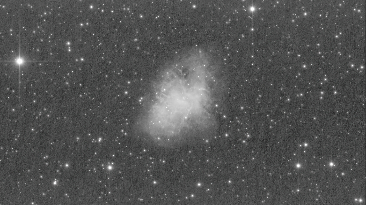

Bon, je n'etais pas satisfait du résultat, j'ai viré toutes les poses de 500ms, j'ai rejoué le stack dans SC avec l’intégralité des poses de 2s, donc 621 sans tri (il n'en restait que 458 apres un tri slectif sur la fwhm pour ne pas avoir trop d'écart avec les poses de 500ms) et c'est bien meilleur, plus de trame verticale!
Voila le résultat final:
621X2s gain 300/offset 201
Sans trame a gérer, je peux tirer plus fort sur l'histo, le résultat est plus punchy et moins bruité! Il va vraiment falloir que je comprenne d'ou vient cette trame sur les poses inférieures a 2s, j'ai tendance a croire que ça vient du suivi, mais je n'ai pas eu le soucis sur M42 :think: Il faut peut être beaucoup de poses pour éliminer le probleme (comme sur M42) mais je ne suis sur de rien la :?:

Tu parles de la trame horizontale (visible sur ta brute à 500ms) ? Ou bien du "walking noise" qu'on peut distinguer sur l'empilement Siril (le premier, mais aussi un peu le second) ?
Messages : 6433
Le VA de John Mc Burn
Message par John Mc Burn » 24 janv. 2021, 20:07
Je parle de la trame verticale qui apparait très franchement des qu'on tire un peu sur la première, et qui est très dure a maitriser, l'horizontale ne pose aucun probleme car elle est corrigée par les darks

La trame en dessous de 2s, c'est le walking noise, et tous sont unanimes, la seule réponse à ca c'est le dithering.

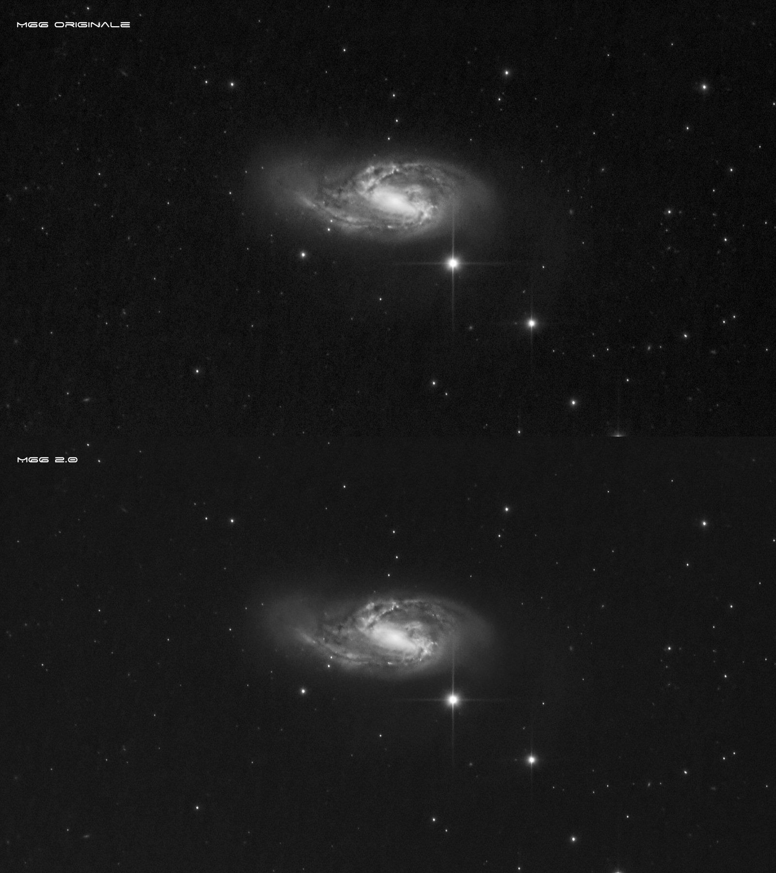

Je me suis couché moins bête hier soir, j'ai appris a faire un fond synthétique :D Un astram a gentiment repris mon image pour améliorer le fdc, je vous poste le résultat de son travail juste au dessus. J'ai testé vite fait sur une de mes dernières prises, c'est très efficace! Bon la, clairement, ce n'est plus du VA...

Pour illustrer l'histoire du fond de ciel, j'ai mis cette leçon en pratique sur M66, en respectant a la lettre la procédure qu'on m'a décrite, avec PS. Comme je déteste quand c'est trop lisse (trop peu naturel) j'ai volontairement laissé du bruit, j'en ai profité pour débruiter un peu la galaxie (uniquement la galaxie) toujours avec PS.
Ça donne ça:
Dans une démarche Vastrophoto :tm: je trouve que l'astuce fonctionne plutôt bien! Ouvrir l'image / afficher/ zoom en grand pour bien voir la différence ;)
Message par Caprice » 25 janv. 2021, 14:45
Efficace ;) C'est la méthode "Selectionner tout--> Copier --> Coller --> Masque de fusion --> Coller --> Inverser --> Niveaux --> Appliquer" ?
