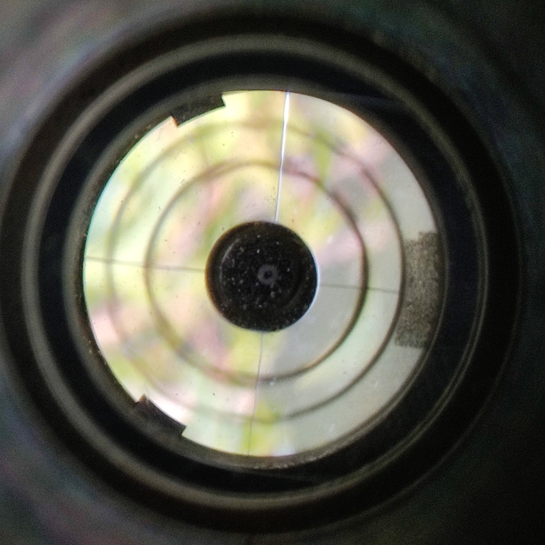

Etape 1: Réglage de l'orientation du miroir secondaire
on le fait une fois et on N'Y RETOUCHE PLUS.
ta photo de l'étape 1 est top.

Message par Caprice » 23 févr. 2021, 17:04
Merci @kaelig :ave:
Je n'ai pas lâché l'affaire et essayé d'avancer entre deux réunions :P
Revoici mon état d'avancement :
Etape 1, Concenter
Etape 2, Concenter et Cheschire
Etape 3 Laser
Ben sur le coup ça me parait déjà bien à la fin de l'étape 2 et le laser semble le confirmer.
J'ai bon ?? :pray: :pray:

Message par Fabiolat74 » 23 févr. 2021, 18:08
A priori je dirais que oui :D

Messages : 7570
Les SOS d'un parfait néophyte en astronomie visuellement assistée
Message par kaelig » 24 févr. 2021, 00:13
J'ai bon ??
Pour moi, c'est super OK, je suis super contente que tu n'es pas lâché l'affaire :clap: bravo :ave: :ave:
Les premières fois c'est laborieux, puis après on connait son matériel et ses outils. J'espère que tu pourras
voir le bénéfice de ce travail rapidement.

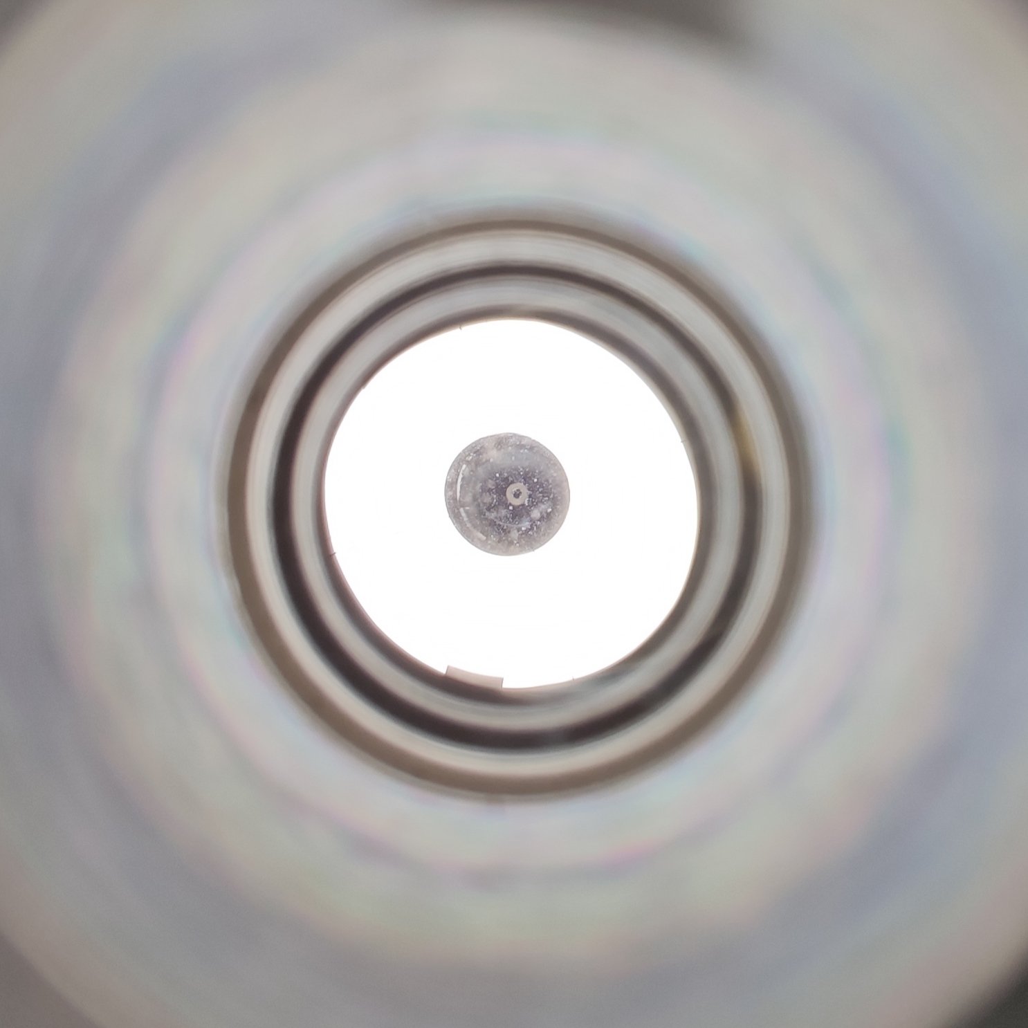

Message par Caprice » 24 févr. 2021, 21:25
Retour sur le scope ce soir et je ne comprends pas. Je ne l'ai pas touché depuis hier et le secondaire n'est plus du tout centré, même s'il est resté rond. Savez-vous ce que je fais mal, vis pas assez serrées etc. ?
une trentaine d'heures plus tôt :

Message par Caprice » 24 févr. 2021, 21:40
Oui je l'ai bien serré comme pendant le réglage.
Vu du cheschire:
hier:

Message par kaelig » 24 févr. 2021, 21:48
Désolé @Caprice
Pour le miroir secondaire, cela peut-être normal car tu as centré au concentreur, puis tu as bougé les 3 vis de collimation du secondaire pour que le laser aille taper au centre de la cible. Donc pour l'instant, je considère que c'est OK.
Pour le miroir primaire, cela me fait penser à l'oubli de serrer les vis de serrage après la collimation. Si les vis de blocage ne sont pas un peu serré, le miroir primaire se décollimate. C'est pas grave, on remet le laser on réaligne et à la fin on sert les 3 vis de serrage, comme pour la collimation, on fait un peu chaque à tour de rôle et on vérifie que cela ne bouge pas la collimation (c'est pour cela que l'on ne serre pas comme un bourrin chaque vis :D).
Ca va aller beaucoup plus vite cette fois.
Tu me redis.

merci @kaelig et @Lavinch31. Dans mes photos d'hier, la photo étape 2 (et celle reprise en comparatif) est prise après avoir touché au 3 vis pour viser le secondaire. Ce n'est plus aussi centré qu'à l'étape 1 mais ça n'avait pas tant bougé.
J'ai l'impression que je n'ai pas assez serré les vis de l'araignée, enfin surtout une :oops: et que le ressort en a profité pour jouer pendant ce temps là. 2 fois la même erreur certainement :doh: , cela avait déjà bougé le jour précédent.
