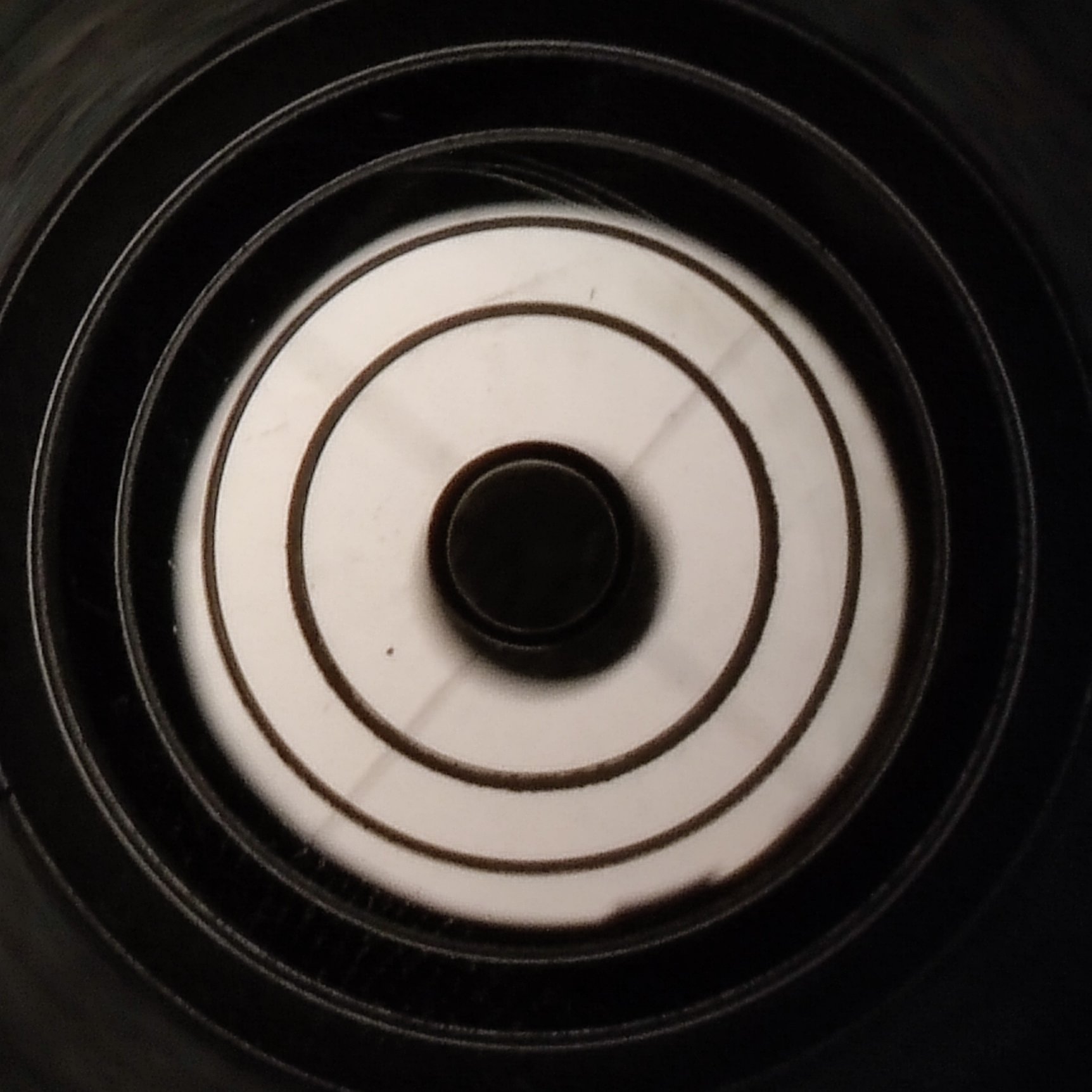

Étape 1
Les SOS d'un parfait néophyte en astronomie visuellement assistée
Message par Caprice » 23 févr. 2021, 14:04
Je deviens dingue, à chaque fois, l'étape 2 met en l'air l'étape 1 et retour case départ :doh: :angry-cussing:
Je reprends le taf je verrai ça tout à l'heure :cafe:

Etape 1: Réglage de l'orientation du miroir secondaire
on le fait une fois et on N'Y RETOUCHE PLUS.
ta photo de l'étape 1 est top.
Ensuite réglage avec un laser ou un cheshire
As-tu un laser? ou un cheshire?
A) Réglagle au laser
Etape 2: Réglage du chemin aller du laser
On met le laser, on se place devant le tube et on règle les vis de collimation du secondaire pour
que le laser touche le centre.
Etape 3: réglage du chemin retour du laser
On va à l'arrière, on regarde si le faisceau de retour tape le centre du laser de collimation.
Certains, s'arrêtent là. Alors ne te prends pas trop la tête.
Tu peux refaire l'étape 2 et 3 une fois pour affiner et ca devrait être bon.
B) collimation au cheshire
Pour la collimation au cheshire:
mode simple: https://www.pierro-astro.com/images/fic ... mation.pdf
mode expert: http://astrosurf.com/d_bergeron/astrono ... mation.htm
=> bergeron, il faut le relire plusieurs fois.
J'espère que cela t'aidera. Prends le temps, ca vaut vraiment le coup. :mrgreen:
PS: on ne retouche jamais la vis centrale du miroir secondaire. On le fait une fois pour toute.
on ne doit le refaire que si et seulement si on change d'araignée, ou si tout est en cacahouète
PS2: on a tous galéré, chacun arrive à sa variante avec ses outils et son expérience, seul le résultat compte.
Message par Caprice » 23 févr. 2021, 17:04
Merci @kaelig :ave:
Je n'ai pas lâché l'affaire et essayé d'avancer entre deux réunions :P
Revoici mon état d'avancement :
Etape 1, Concenter
Etape 2, Concenter et Cheschire
Etape 3 Laser
Ben sur le coup ça me parait déjà bien à la fin de l'étape 2 et le laser semble le confirmer.
J'ai bon ?? :pray: :pray:

Message par kaelig » 24 févr. 2021, 00:13
J'ai bon ??
Pour moi, c'est super OK, je suis super contente que tu n'es pas lâché l'affaire :clap: bravo :ave: :ave:
Les premières fois c'est laborieux, puis après on connait son matériel et ses outils. J'espère que tu pourras
voir le bénéfice de ce travail rapidement.

merci @kaelig et @Lavinch31. Dans mes photos d'hier, la photo étape 2 (et celle reprise en comparatif) est prise après avoir touché au 3 vis pour viser le secondaire. Ce n'est plus aussi centré qu'à l'étape 1 mais ça n'avait pas tant bougé.
J'ai l'impression que je n'ai pas assez serré les vis de l'araignée, enfin surtout une :oops: et que le ressort en a profité pour jouer pendant ce temps là. 2 fois la même erreur certainement :doh: , cela avait déjà bougé le jour précédent.
