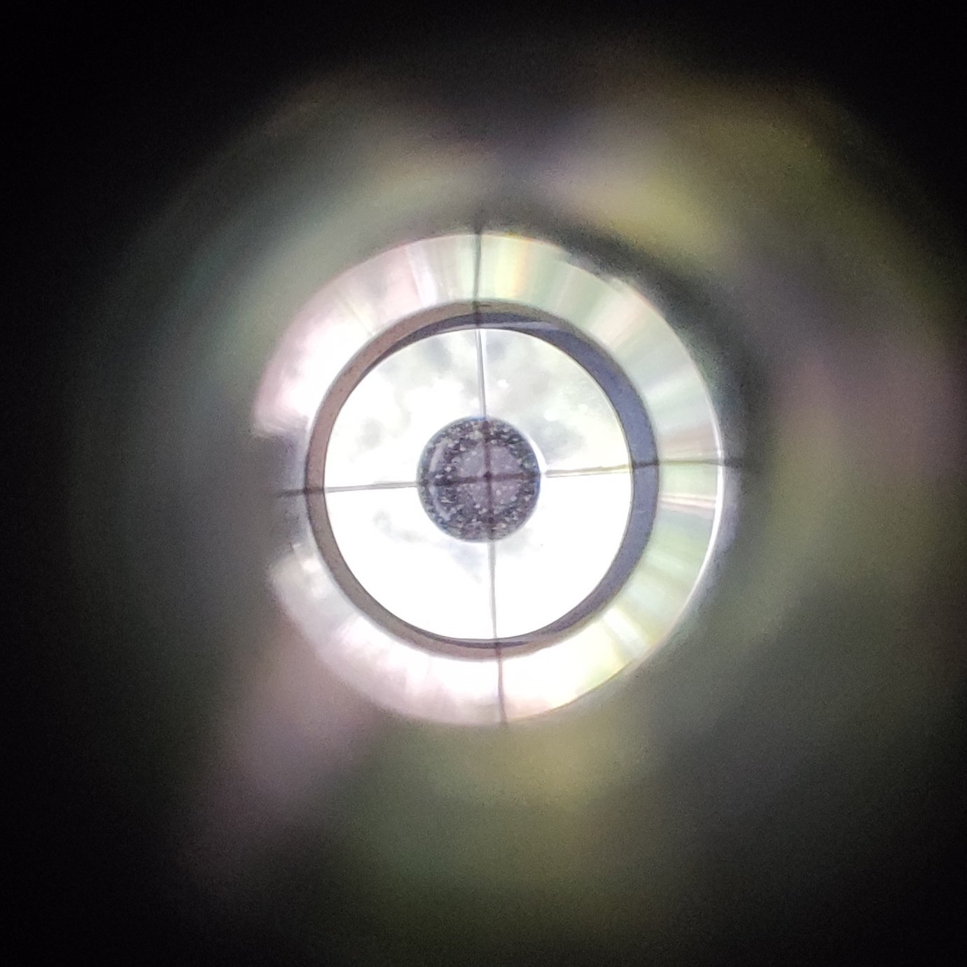

Reste le primaire, le mieux auquel je parviens pour l'instant c'est ça :
Édit: c'est vrai que mon primaire est crade

Les SOS d'un parfait néophyte en astronomie visuellement assistée
Le réglage du primaire vous le faites au ts concentrer aussi ?

@Caprice : tant qu'on y est, j'aime bien cette vidéo (pas de prise de tête)
Si tu le fais, on discute démontage avant, hein, car il y a quelques petites astuces pour éviter les soucis et/ou risques inutiles.
Tu peux essayer de finir la collimation, pour moi, le primaire a l'air pas mal centré, la pastille du centre n'a pas l'air loin du croisement du cheshire
@soulearth En fait, à l'oeil, certain collimate avec juste un oeilleton, donc oui, on peut théoriquement le faire, pratiquement, je pense que cela demande de bons yeux et une excellente perception mentale des symétries
Moi, je l'ai donc je l'utilise en préparation de la collimation. Je regarde, les attaches du miroir primaire par rapport à un cercle et que la pastille centrale est dans le rond central. Après, on peut utiliser le laser, on doit pas être très loin du résultat final

Merci @kaelig , j'ai pris mon café avec Laurent et son nettoyage de miroir (enfin mes cafés
). Je ne sais pas si j'oserais faire comme lui avec le coton. @mickyman23 m'avait conseillé de le faire directement au doigt avec abondance de Paic citron pour que la peau ne soit jamais en contact avec l'aluminure mais qu'il y ait toujours une couche de liquide vaisselle entre le doigt et le miroir, mais la méthode m'inquiète tout autant
Je ne sais pas si je vais le faire aujourdh'ui ou demain, je voudrais déjà avoir l'occasion de tester ma collimation sur un vrai ciel qui pourrait peut-être s'offrir ce soir, mais je suis intéressé par tes astuces
@soulearth , la doc de @Lavinch31 indique une méthode pour régler le primaire au concenter :
Mais je pense aussi qu'il est surtout très utile pour le secondaireLe but de l’opération est de confondre le reflet des cercles concentriques de
l’oculaire de collimation avec l’œillet du primaire.
Pour ce faire, il nous faut une source lumineuse. Nous allons utiliser une lampe pour
éclairer les cercles concentriques de l’oculaire de collimation (placer une lampe dans
le tube en direction du porte-oculaire).
En regardant dans la mire de l’oculaire de collimation, nous allons voir la projection
des cercles concentriques sur le miroir primaire en surbrillance (en vert).
Il suffit alors de jouer avec les 3 vis du miroir primaire pour faire coïncider le reflet
des cercles concentriques (en vert) sur le miroir primaire avec l’œillet du miroir
primaire (en rouge).
Vous obtenez alors cette image :

Merci @kaelig. Toute la force du concentrer, c'est donc plutôt pour le réglage du secondaire. Pour le primaire on revient sur les bonne vieilles méthode en sommes.

Merci @mickyman23 . Les premières fois sont toujours un peu hésitantes
Pour preuve, je jette un oeil dans le scope ce midi pour vérifier où j'en suis et à la lumière du jour, plus rien à voir avec hier soir
est-ce la lumiere qui fait la difference (jour vs lampe) ?
bon je recommence alors
Étape 1
Étape 1

Je deviens dingue, à chaque fois, l'étape 2 met en l'air l'étape 1 et retour case départ

@Caprice
Il faut revenir au fondamentaux de ce que l'on veut obtenir:
- on maximise l'information reçue par le miroir secondaire si celui est presque rond dans le cheshire ou l'outil concentrique.
Quand je retouche les vis de collimation sur le secondaire, le miroir secondaire bouge (et il faut qu'il bouge, donc serrer mais pas trop
serrer la vis centrale du secondaire, sinon, les vis de collimation du miroir secondaire deviennent inopérantes). Et après cette action,
le miroir secondaire n'est plus exactement rond dans l'outil concentrique mais à peu près rond. Il y a ce léger décalage qui permet d'envoyer
le faisceau cible au centre du miroir primaire. Il ne faut pas oublier que le miroir secondaire est plus une ellipse qu'un rond et que l'araignée
le positionne sur un plan à 45° du PO et un autre plan à 45° du miroir primaire.
- généralement on met la cible visée au centre, on maximise l'information concernant la cible si le centre du miroir primaire
est vu au centre du PO. C'est donc cela le juge de paix.
Etape 1: Réglage de l'orientation du miroir secondaire
on le fait une fois et on N'Y RETOUCHE PLUS.
ta photo de l'étape 1 est top.
Ensuite réglage avec un laser ou un cheshire
As-tu un laser? ou un cheshire?
A) Réglagle au laser
Etape 2: Réglage du chemin aller du laser
On met le laser, on se place devant le tube et on règle les vis de collimation du secondaire pour
que le laser touche le centre.
Etape 3: réglage du chemin retour du laser
On va à l'arrière, on regarde si le faisceau de retour tape le centre du laser de collimation.
Certains, s'arrêtent là. Alors ne te prends pas trop la tête.
Tu peux refaire l'étape 2 et 3 une fois pour affiner et ca devrait être bon.
B) collimation au cheshire
Pour la collimation au cheshire:
mode simple: https://www.pierro-astro.com/images/fic ... mation.pdf
mode expert: http://astrosurf.com/d_bergeron/astrono ... mation.htm
=> bergeron, il faut le relire plusieurs fois.
J'espère que cela t'aidera. Prends le temps, ca vaut vraiment le coup.
PS: on ne retouche jamais la vis centrale du miroir secondaire. On le fait une fois pour toute.
on ne doit le refaire que si et seulement si on change d'araignée, ou si tout est en cacahouète
PS2: on a tous galéré, chacun arrive à sa variante avec ses outils et son expérience, seul le résultat compte.

Je n'ai pas lâché l'affaire et essayé d'avancer entre deux réunions
Revoici mon état d'avancement :
Etape 1, Concenter
Etape 2, Concenter et Cheschire
Etape 3 Laser
Ben sur le coup ça me parait déjà bien à la fin de l'étape 2 et le laser semble le confirmer.
J'ai bon ??
Etape 1, Concenter
Etape 3 Laser
J'ai bon ??

Retour sur le scope ce soir et je ne comprends pas. Je ne l'ai pas touché depuis hier et le secondaire n'est plus du tout centré, même s'il est resté rond. Savez-vous ce que je fais mal, vis pas assez serrées etc. ?
une trentaine d'heures plus tôt :

Oui je l'ai bien serré comme pendant le réglage.
Vu du cheschire:
hier:
Vu du cheschire:
hier:
- kaelig
- Messages : 7449
Désolé @Caprice
Pour le miroir secondaire, cela peut-être normal car tu as centré au concentreur, puis tu as bougé les 3 vis de collimation du secondaire pour que le laser aille taper au centre de la cible. Donc pour l'instant, je considère que c'est OK.
Pour le miroir primaire, cela me fait penser à l'oubli de serrer les vis de serrage après la collimation. Si les vis de blocage ne sont pas un peu serré, le miroir primaire se décollimate. C'est pas grave, on remet le laser on réaligne et à la fin on sert les 3 vis de serrage, comme pour la collimation, on fait un peu chaque à tour de rôle et on vérifie que cela ne bouge pas la collimation (c'est pour cela que l'on ne serre pas comme un bourrin chaque vis
Ca va aller beaucoup plus vite cette fois.
Tu me redis.
Tu me redis.

merci @kaelig et @Lavinch31. Dans mes photos d'hier, la photo étape 2 (et celle reprise en comparatif) est prise après avoir touché au 3 vis pour viser le secondaire. Ce n'est plus aussi centré qu'à l'étape 1 mais ça n'avait pas tant bougé.
J'ai l'impression que je n'ai pas assez serré les vis de l'araignée, enfin surtout une
et que le ressort en a profité pour jouer pendant ce temps là. 2 fois la même erreur certainement
, cela avait déjà bougé le jour précédent.
