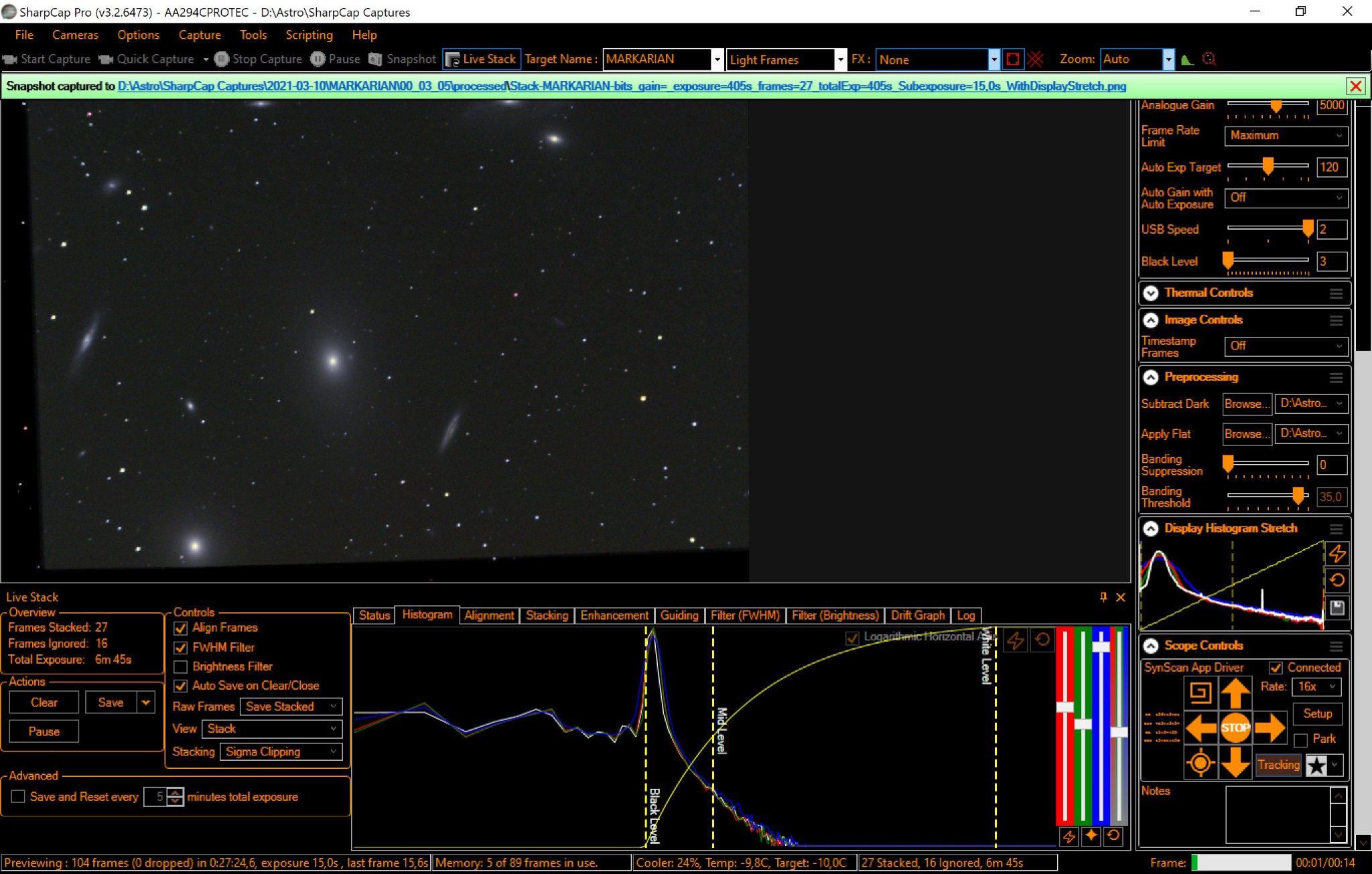

Soirée de dimanche nickel coté technique, pas un seul problème technique (une première depuis 2 ans ^^).
Comme promis j'ai fait les captures d'écran en plus des save has seen.
Ne vous attendez pas à des photos de qualité, avec la pleine lune c'est impossible d'avoir quelque chose sans faire saigner les yeux :cry:
Première fois que je suis obligé de serrer autant l'histogramme, et les balance de couleur complétement au fraises. Je suppose que c'est la présence de Sélène, même si elle était derrière un mur de 10m de haut ....

M81
M82

Message par minsc » 11 mars 2021, 16:51
La lune m'ayant foutue le moral à zéro (et oui, les photos ci-dessus sont ultra moche ! :mrgreen: . Vous êtes bien trop poli :D ), je me suis donner un coup de pied au cul pour ne pas rester sur un semi-échec.
Une petit coup de 3615 CESTMAVIE:
mise à niveau du Dobson, installation électrique OK et ciel bleu, nickel pour faire mes premiers flat (enfin réussi on dirait ! :ave: ).
Un coup de météo Windy, pas de souci j'ai le temps d'allez manger avant la tombée de la nuit .
Contrôle à distance du bon fonctionnement de la caméra entre 2 bouchés de tome des Bauges: bordel plus rien à l'écran.....Une nuée de nuage :roll: à 30km à la ronde. A noter dans ma TodoList: vérifier au moins 2 météos différentes.
Bataille d'une heure à cause:
-de la vitesse des nuages m'interdisant d'aligner 2 étoiles en moins de 2 min.
-du goto qui c'est pris pour une fourchette avec les câbles d'alimentation et réseau (10s avant de réussi à pointer correctement ma deuxième étoile).
Enfin Polaris, Sirius et Capella OK. Bizarrement,à partir de ce moment, tous les nuages étaient parti vers les Savoyards :twisted:
Sinon mon FWHM n'étais pas bien stable pendant une grosse partie de la nuit, sans doute à cause du vent intermittent
Chaine de Markarian:
gain:5000
exp:15s
frames:28
J'ai tenter de faire une retouche Picasso avec les carrés autour des étoiles d'alignement :x
Stack-MARKARIAN-bits_gain=_exposure=420s_frames=28_totalExp=420s_Subexposure=15,0s_WithDisplayStretch[1].png
